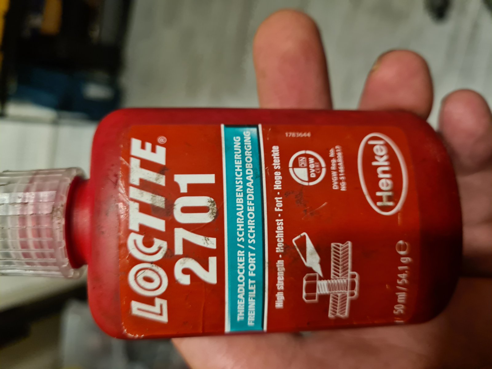

    Beetje warm branden met een brandertje de schroef draai je het zo los want dan word de locktide vloeibaar
  2. Roelof
    20 aug 2003
    29.477
    Sassenheim
    Met een brander zou ik niet doen tenzij je de auto in de fik wilt hebben. Met de punt van een soldeerbout werkt het het beste.
