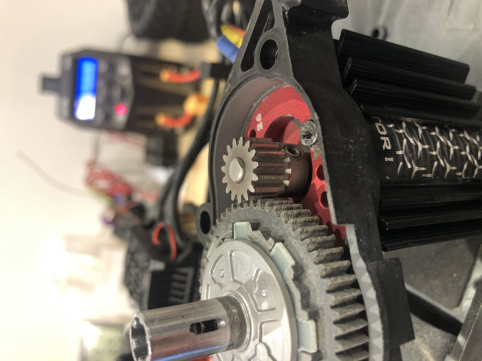

Ik weet niet of ik hier de vraag kan stellen, donderdag een Arrama Typhon 3S gekocht heb er 2 lipo’s mee leeggereden.
En even de de tandwielen gecontroleerd op slijtage, reden om dit te controleren was het probleem bij de Typhon van een maatje
Hij heeft na een paar lipo’s gereden te hebben heel het tandwiel er doorheen getrokken alle tanden weg.
Het probleem is dat er een hoop zand in de aandrijving komt en alles sloopt blijkbaar.
Heeft er soms iemand al een keertje het zelfde probleem gehad, op de bijgevoegde foto’s kan je mijn tandwielen zien.
Ik denk nog 2 lipo’s rijden en alle tanden weg.
Nu kan ik wel een stalen tandwiel kopen maar denk dat dit ook binnen de kortste keer versleten is.
Zou nog wel eens een probleempje kunnen worden :(

Aan slijtage van de tanden te zien denk ik ook dat ze veel te strak staan. Je moet een minimale speling voelen tussen de 2 tandwielen. Te veel of te weinig en het sterkste eet de zwakste op.

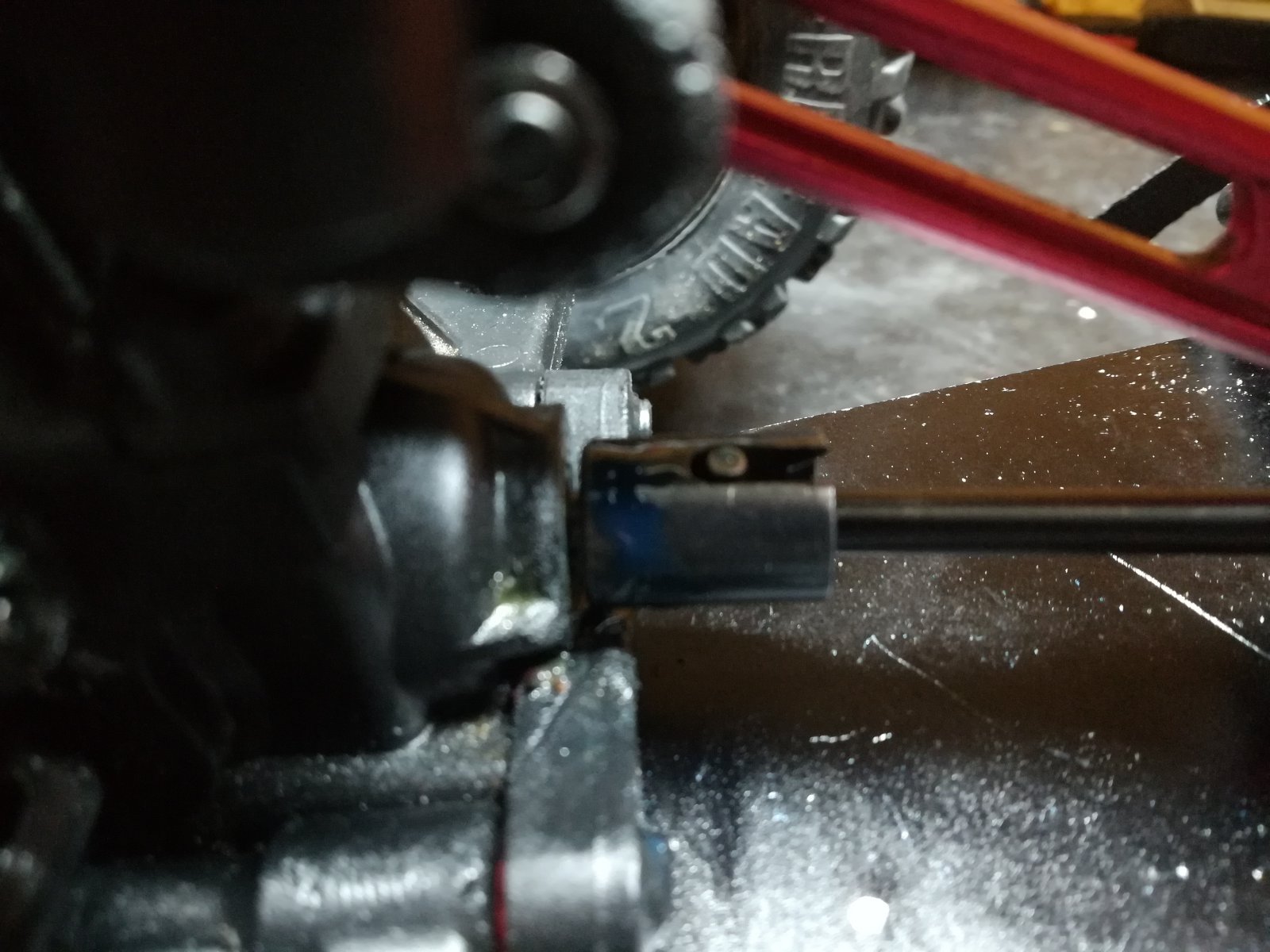

Mijn Arrma Kraton V4 6S heeft een probleem. De schroef van de aandrijving lost steeds. Ik heb er reeds meermaals loctite ingedaan maar zonder resultaat.
Heeft iemand een idee?

Rode flesje en groene vloeistof. Blauwe minst sterk.
Mijn lst had er ook veel last van.
Lagers nog wel goed?
Denk als het zo blijft je beter een nieuwe outdrive kan aanschaffen, of misschien uitboren naar een groter inbusboutje.
Meestal zijn ze niet los te krijgen bij arrma.
Rode of groene lockite???????
Laatst een potje 648 (groen) aangeschaft, dat geeft een stevige lijmverbinding en moet je echt niet op een schroef gebruiken.
