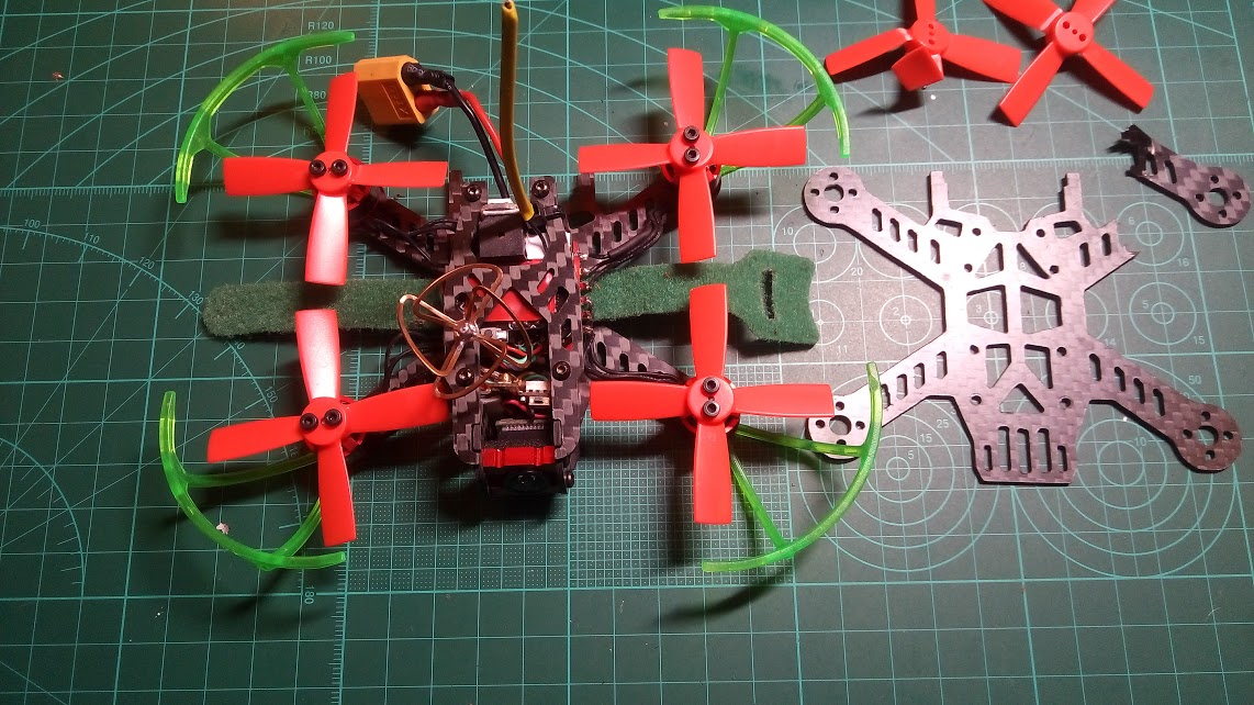

twee dagen vliegen... 2 quads kapot... redelijk goede score dacht ik zo:confused:

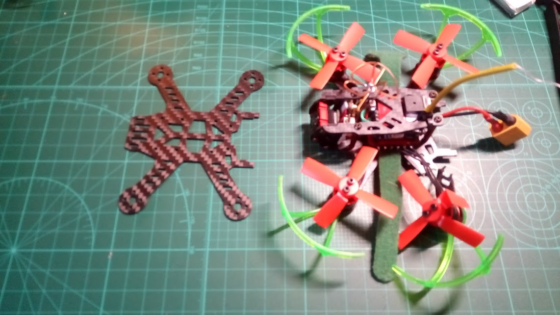

vrijdag de Aurora 100 zijn arm gebroken.. FOD probleem.. (Flip Of Death) mjah... gelukkig had ik nog een frame liggen:yes: had ik iig wat te doen die nacht... was tenslotte vrij..:cool:

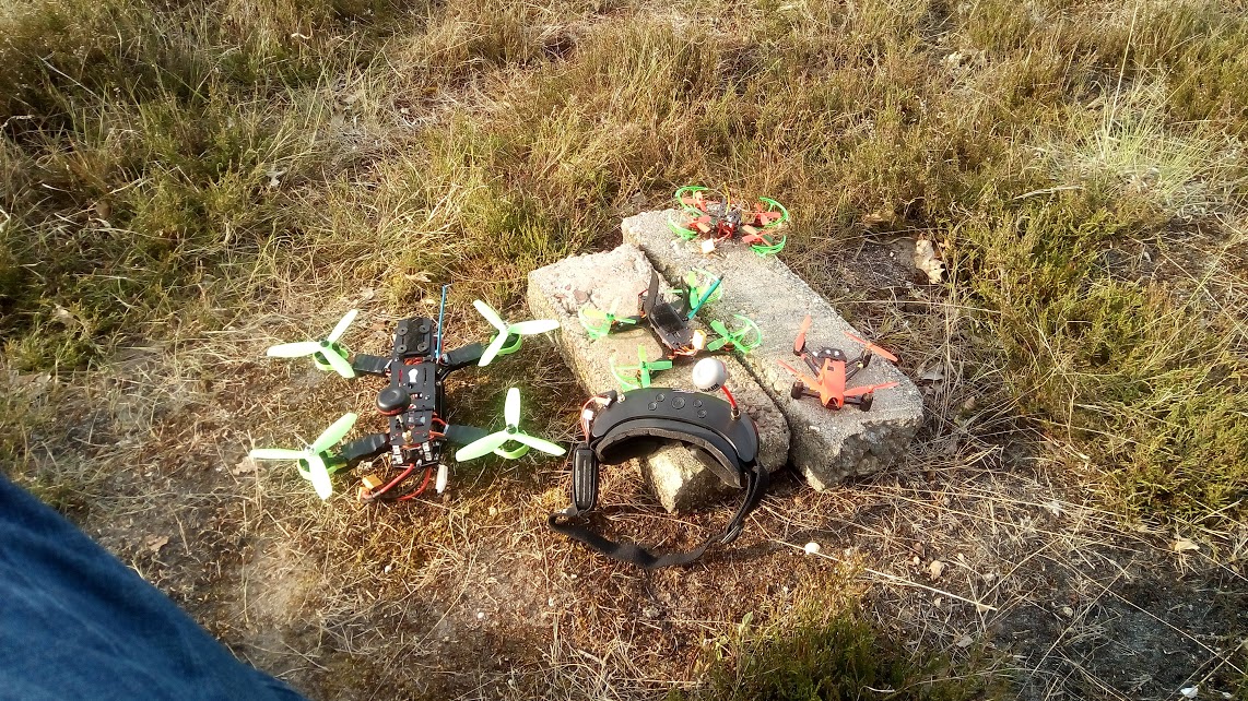

vandaag mee genomen, de Aurora 100, de R130 en de falcon 210...

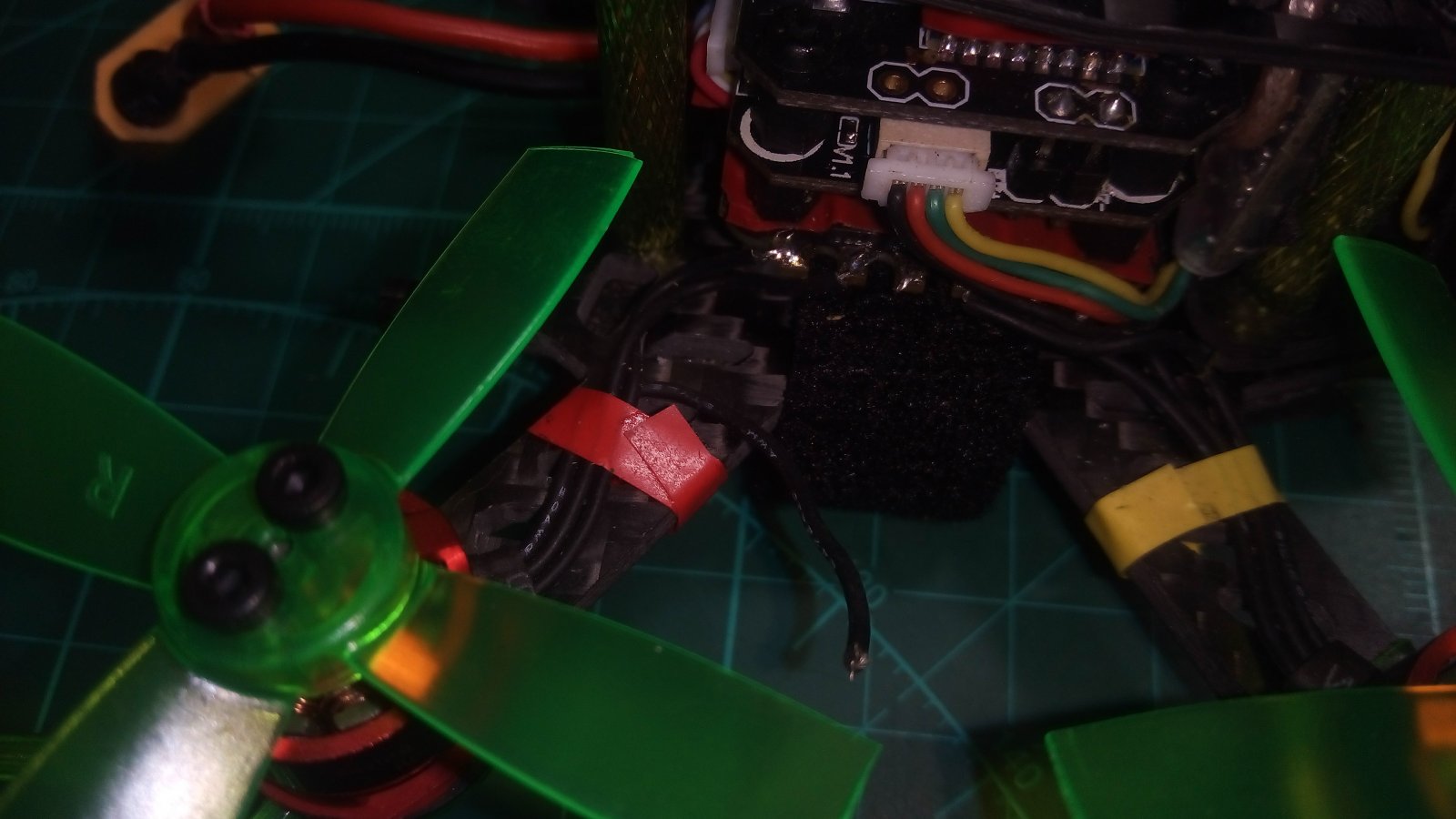

eerst de aurora... stomme kreng blijft last hebben van FOD, dus jawel.... crasherdecrashcrash.. todat er een esc draad losgetrokken werd, en dat was het weer voor de A100.. lekker met de micro's doorgaan dacht ik.. en pakte de R130 met pikoblx fc tevoorschijn.. camera feed en osd waren niet te lezen/zien... soort van rolling shutter effect maar dan in extrema...:mad: niet vliegen dus...

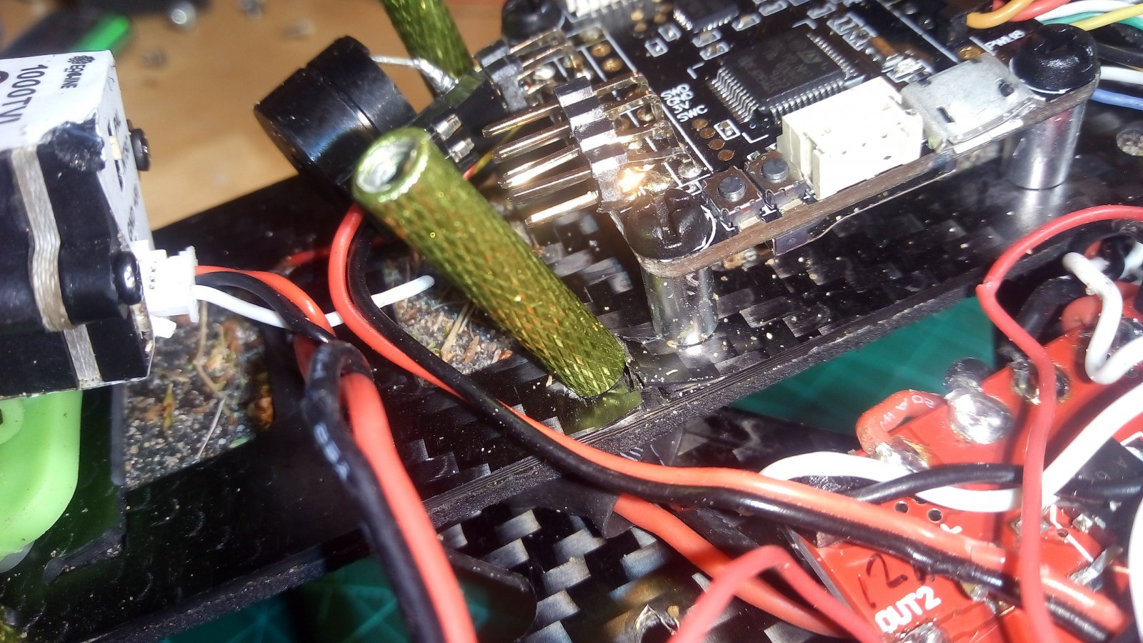

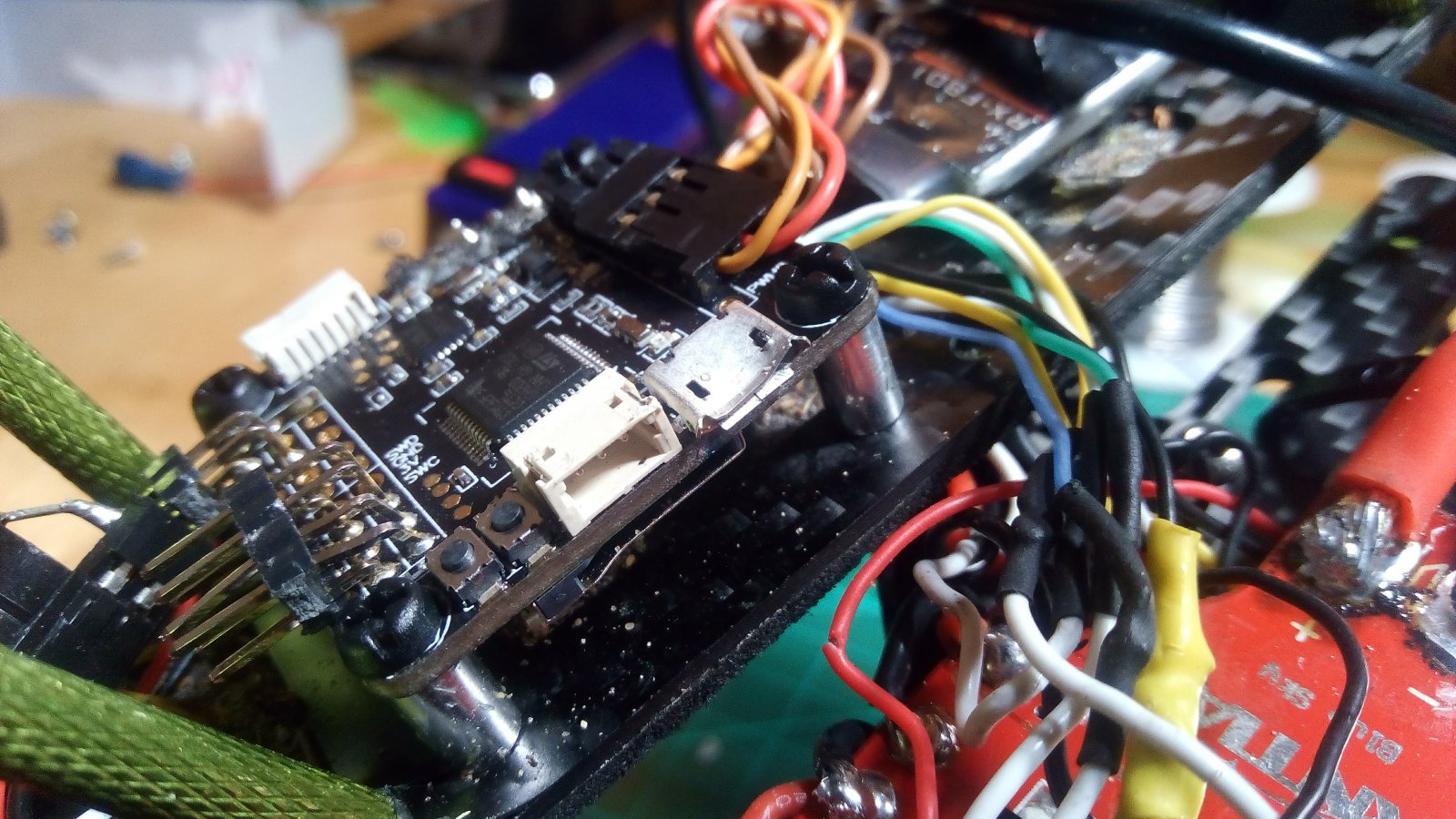

De flightcontroller restart zo nu en dan...:hammer: en als dat tijdens het vliegen gebeurd.... ga je snel naar de grond... ongeveer 4 keer meegemaakt voordat de de echte crash kwam:rolleyes:
de FC vond het wel weer leuk geweest in de lucht en resette zich weer netjes, net tussen de bomen in.:confused:
gevolg.. kwartier zoeken voordat ik hem had....fc deed het helemaal niet meer, dus de beeper kon ik niet aan zetten.. gelukkig deed de vtx het nog wel en door gebruik te maken van de patch antenna kon ik de verstop plek van het valkje globaal vinden..

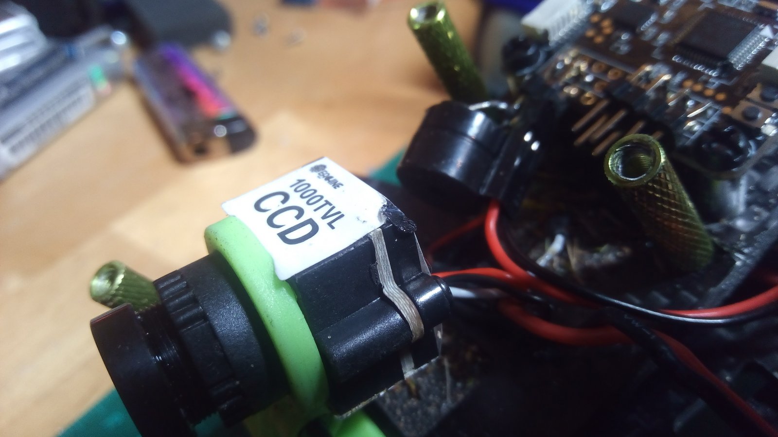

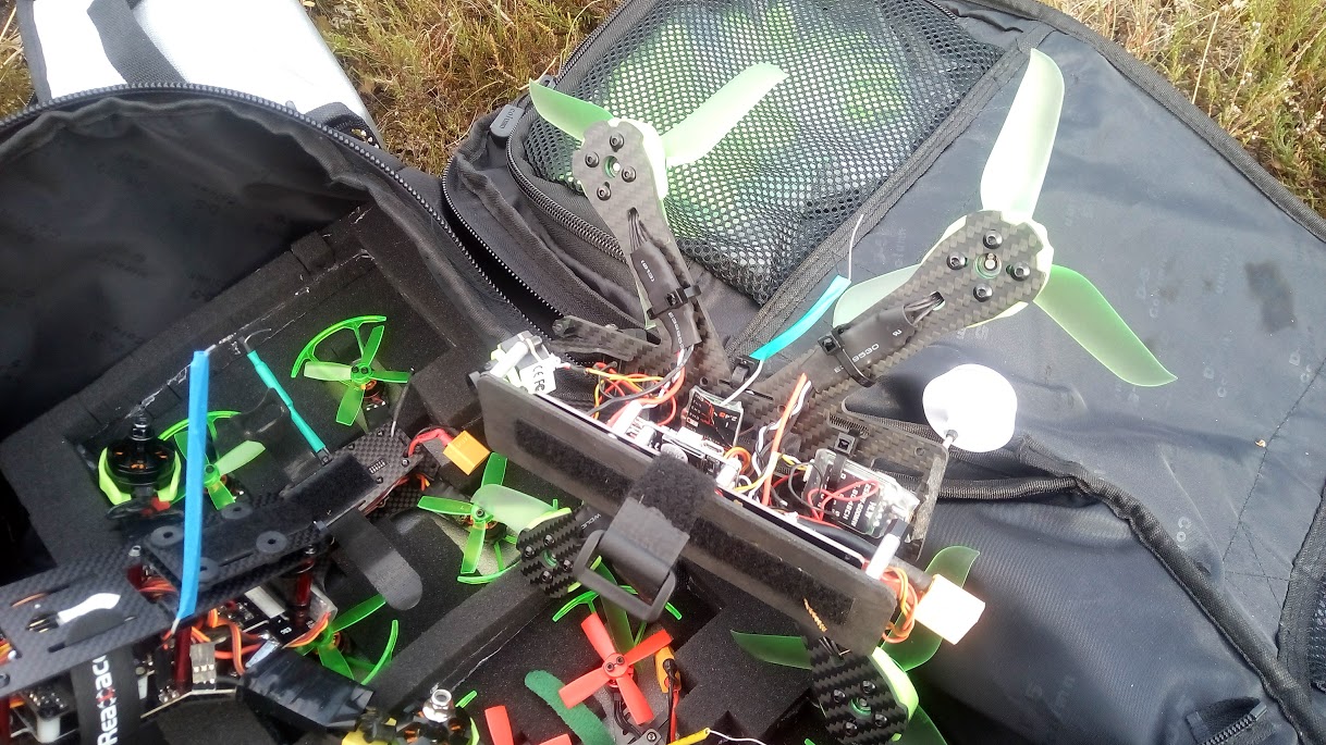

eenmaal de falcon gevonden bleek er nogal wat vanaf geklapt te zijn. de volledige bovenkant waar de video camera opzit was pleite...:weetnie: daarop zat.. met nadruk op zat... een camera, met als het goed is een SD kaartje erin van de falcon die met echte vogels samen vliegt..:worship: (spreeuwen denk ik... vlogen steeds naar de falcon toe en draaiden mee)
een klein oranje vierkant cameraatje is toch niet makkelijk te zoeken in de slagregens, onder lage boompjes midden in een flinke onweersbui..:rolleyes:
morgen weer terug en hopen dat ik de camera kan vinden... die zou wel verdronken zijn ondertussen, maar ik hoop dat de sd kaart (de data) te redden is..:)

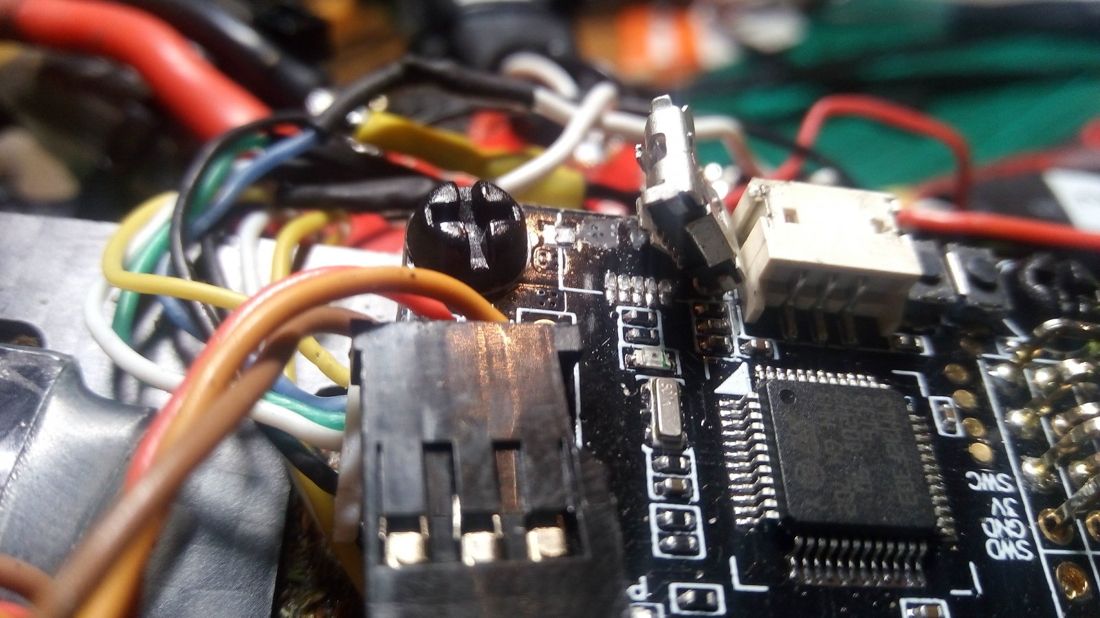

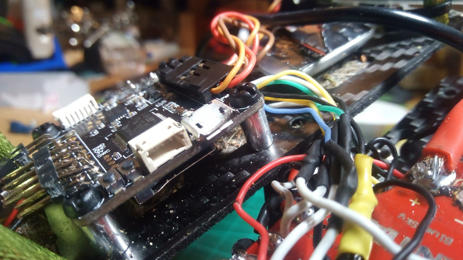

de betaflight F3 AIO is en blijft dood.. behalve een verpletterde en losse usb is er niets aan te zien.. maar werken ho maar..:stout: die moet dus vervangen worden.. heb nog een crius F3 AIO liggen maar is eigenlijk voor een ander frame.. (realacc stan200).. verder heb ik alleen nog een stapeltje naze32's liggen, en die kunnen mooi stof blijven happen..:rofl:

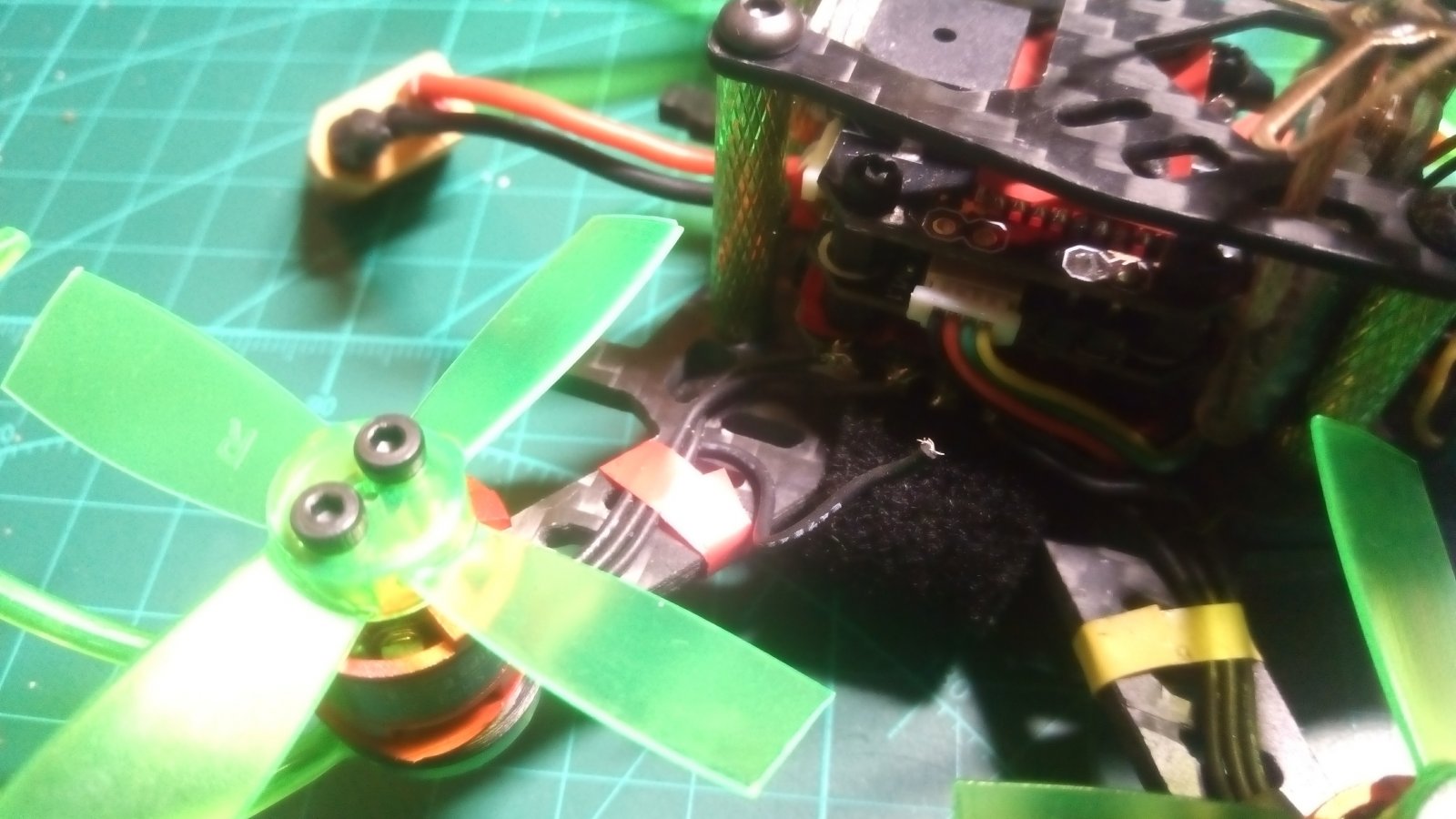

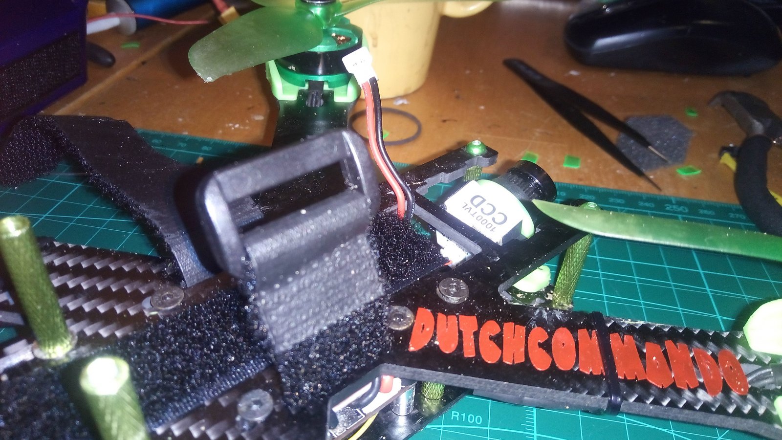

de bodemplaat heeft wat beschadigingen.. maar kan gelukkig nog gebruikt worden..
de camera moet gere-focused worden, en de connector moet vastgelijmd worden omdat die niet meer vast blijft zitten..
