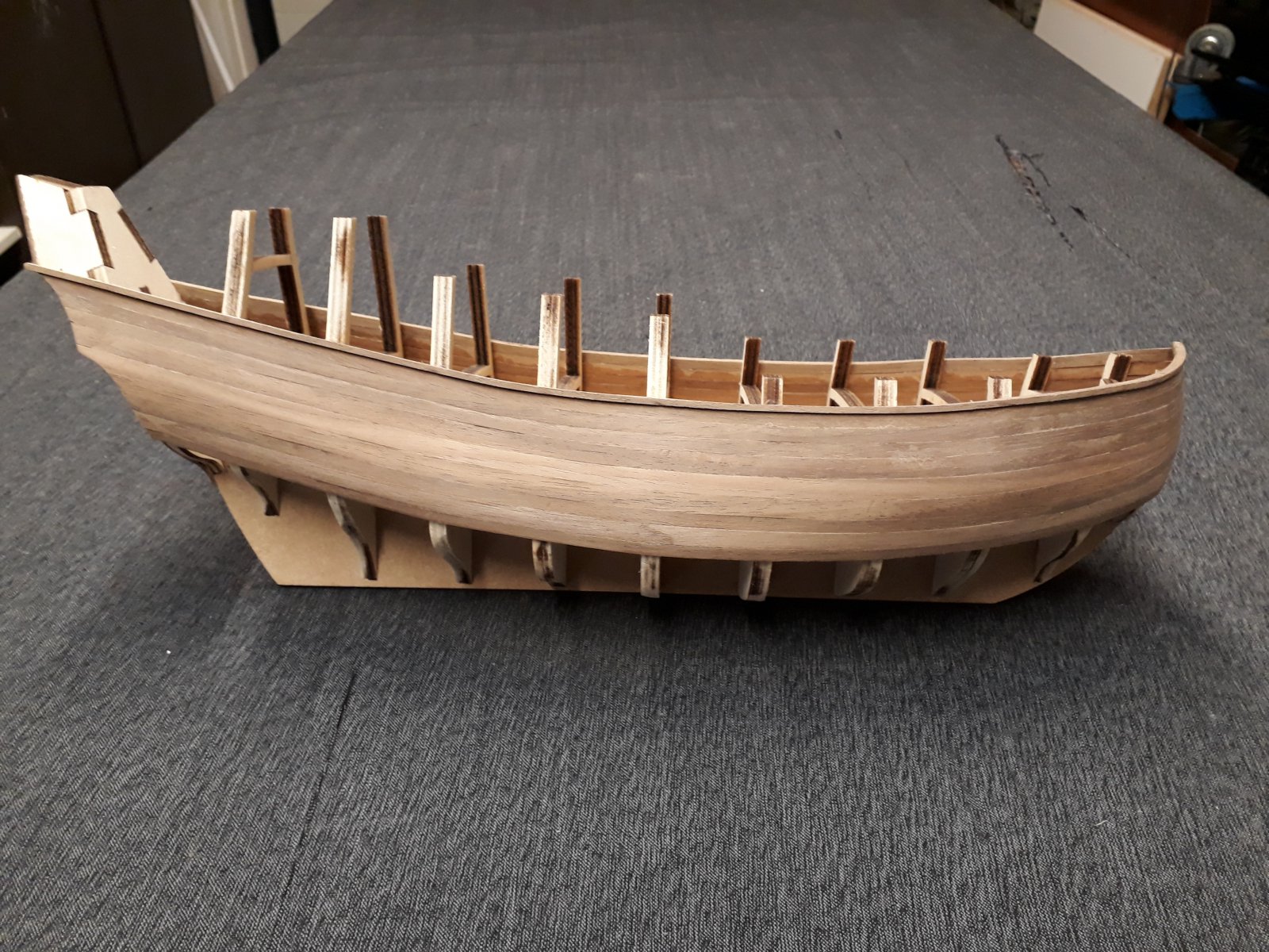

Het expeditieschip van Willem Barentsz, Ton
Mooi, zo heb ik het ook gedaan. Ik heb de latten ook onderling verlijmd. Maar bij jouw komt 1 laag? dan moet je dat niet doen. De kans is dan groot dat de lijm zichtbaar wordt.
Maar ziet er goed uit.
Daar hebben jullie een punt waar ik nog een beslissing over moet nemen. Nu zijn ze onderling nog niet verlijmd. Dat heb ik inderdaad gedaan om te voorkomen dat er lijm aan de buitenkant zichtbaar wordt. Ik ben nu van plan om eerst een deel te schuren. Dan een laag blanke lak aan de buitenkant en dan aan de binnenkant dat deel dat niet zichtbaar is onder het bovenste dek aan de binnenkant in te strijken met verdunde houtlijm.
Maar indien iemand een beter voorstel heeft hou ik me van harte aanbevolen.
Zeker verlijmen onderling. Je hebt hier een enkele beplanking. Het betekend dat je lijm moet verwijderen zoveel als mogelijk met een natte doek. Natuurlijk kan je schuren maar lijm is lastig te schuren.
De binnenkant verschansing wordt later ook beplankt dus dat is het punt niet.
Als je niet onderling verlijmd lijm je eigenlijk enkel op de spantjes?
Dan zal je later na lakken ook alle planken afzonderlijk los zien liggen met naadjes.
Met lijm verwijderen aan de buitenkant heb ik slechte resultaten tot nu toe geboekt, altijd lelijke vlekken. Met verdunde lijm aan de binnenkant heb ik al meer vast kunnen zetten. De lijm dringt dan in de naad. De gaten voor de geschutspoorten komen erin voordat het bovenste dek er op komt. Eerst dus maar eens bij een poort proberen en indien de onderlinge hechting onvoldoende is het advies van onze admiraal opvolgen.
Daar ben ik het niet met onze admiraal eens:) enkel dan om het onderlinge wisselen te herstellen omdat je het nu zo gedaan hebt. Maar voor nu en het vervolg..altijd latten onderling verlijmen. Als je latje op één plek niet goed vastzit dan druk je een 1.7mm zo naar beneden. Daarnaast geeft een eventuele kleurbeits of lak donkere naden als je niet volledig lijm. Schoonhouden en lijmvlekken op tijd weghalen. En voor afwerking altijd controleren met een natte doek dan zie je precies waar nog lijm zich bevind.
Er komt alleen een blanke matte lak over. De latten zijn al donker genoeg.

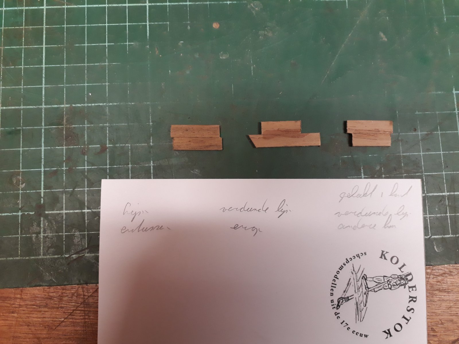

Ik zal vanavond eens even testen. Alle drie de methodes met stukjes hout. Had ik misschien eerder moeten doen. Het positioneren met een beetje lijm en later met verdunde lijm de hele naad ben ik echter gewend vanuit het bouwen van vliegtuigen van balsa. Daar werkt dat prima.
Vanavond de test gedaan:
Conclusie: lak aanbrengen hoeft niet. De verdunde houtlijm trekt er maar gedeeltelijk in. De houtlijm vormt bij belasting een scharnier. Ze zitten vast maar niet zo vast als bij de latten waar de lijm ertussen is aangebracht. Dus bij de rest toch maar de lijm ertussen en poetsen.
Weer een stukje verder:
De volgorde van de latten is precies volgens de bb en ook het verjongen. Ik heb nu ook de methode te pakken om te voorkomen dat ik lijm aan de buitenkant krijg. Ik breng de houtlijm met een penseel op. Ondanks mijn werkmethode had ik toch nog een paar kleine openingen. Die heb ik niet gevuld met een mengsel van houtlijm met zaagsel maar met een mengsel van vernis en zaagsel. Dat is dezelfde vernis waarmee straks de hele boot wordt behandeld.
