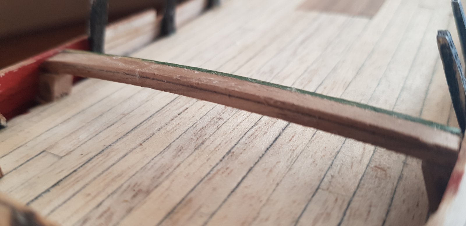

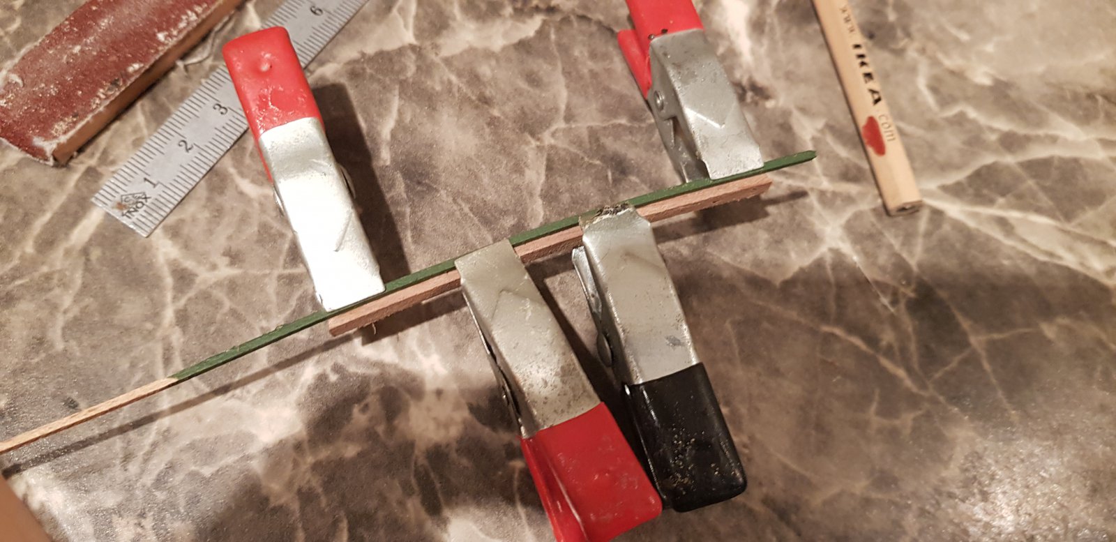

    Onder het bakdek heb ik een dekbalk gemaakt door 2 latten van 3 mm gebogen op elkaar te lijmen. Zo krijg je een mooie ronde dekbalk. Dit is natuurlijk 1 manier want je kan dit ook buigen of uitzagen. Bij het buigen komt het wel voor dat tijdens get leggen van het dek de balk toch ietsje rechter gaat worden en de bolling weer minder gaat worden.
    2 latten op elkaar gelijmd behoud de sterkte.
    Ik heb de de balk nog wat dunner geschuurd en bovenlangs heb ik weer een groen geverfd latje gebogen. Deze valt dus straks onder het dek. 20210904_211239.jpg 20210905_100902.jpg

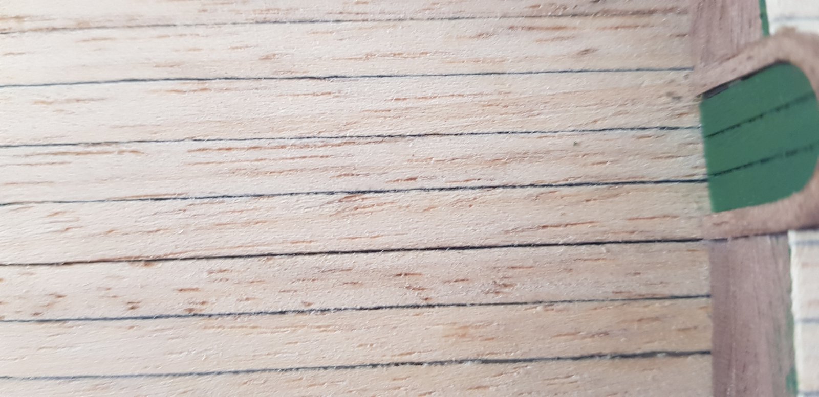

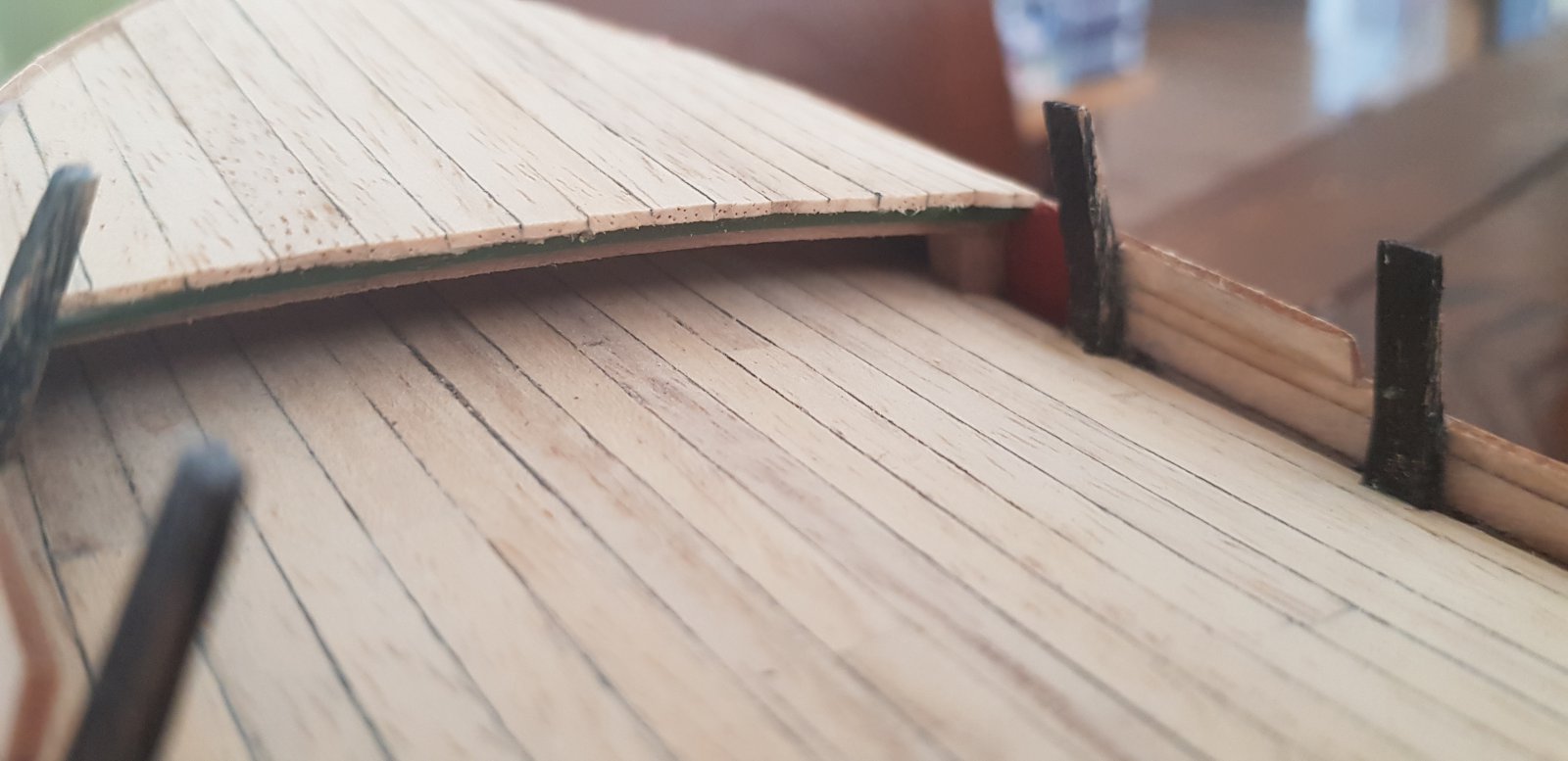

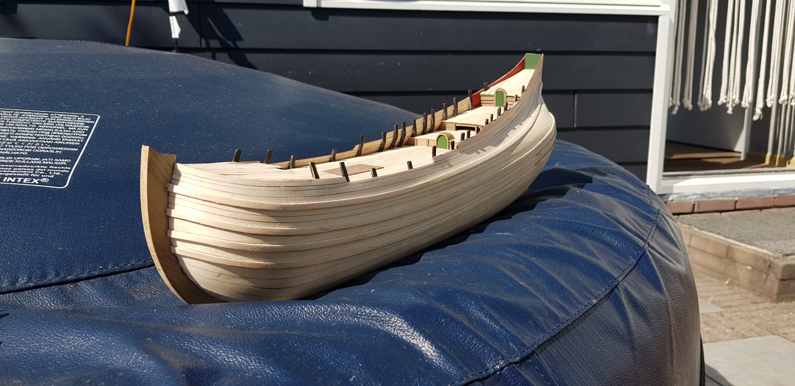

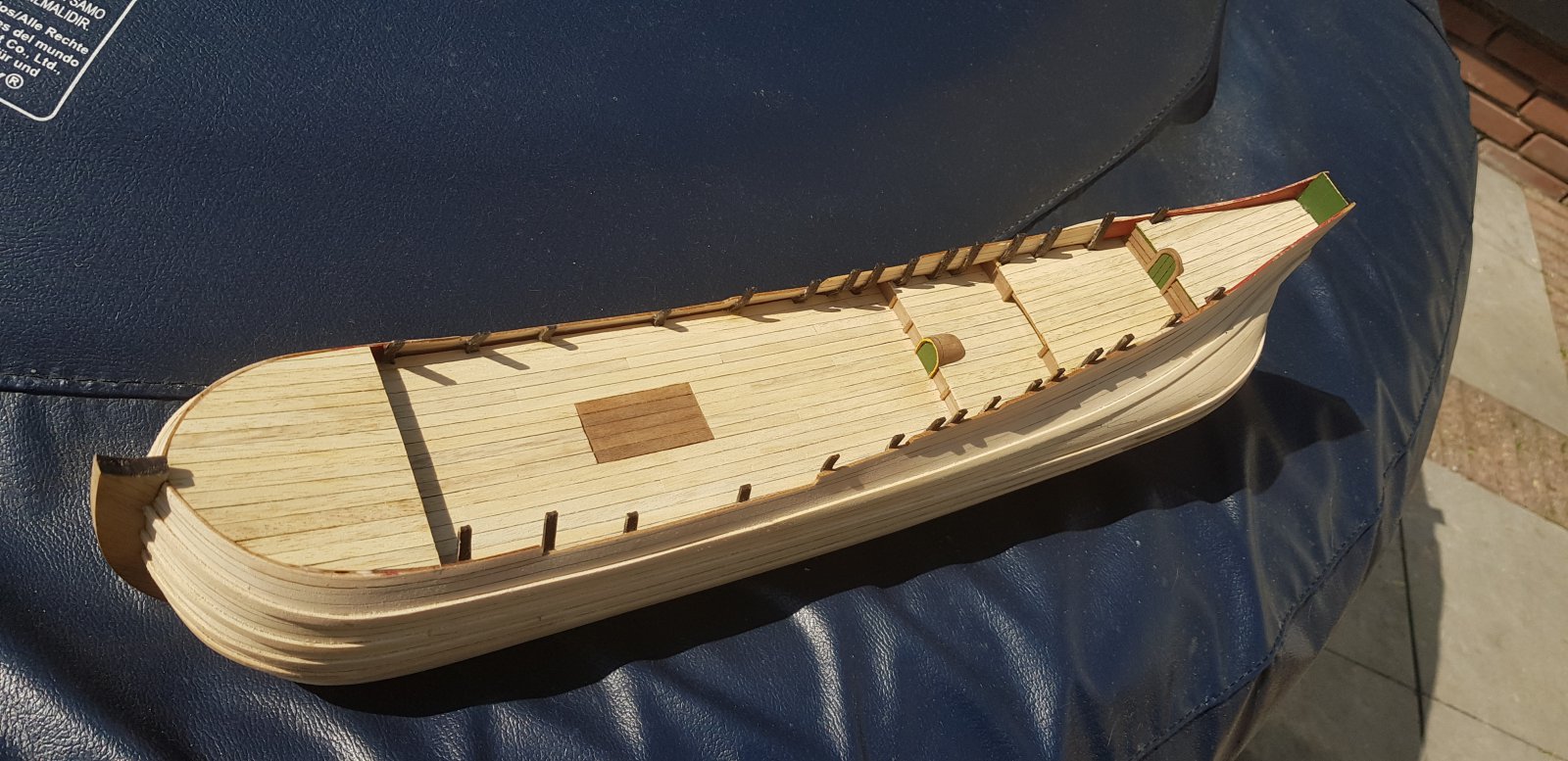

    Het bakdek is nu klaar en hiermee zijn alle dekken dus gelegd:). Ik ga geen nagels suggereren of houten doken of iets dergelijks. Het makkelijkste was om eerst 4 latten tegen elkaar te lijmen en deze gezamenlijke stroken rechtstreeks op de spanten te lijmen. Het breeuwen heb ik gedaan zoals ik altijd doe door elke lat aan 1 zijde langs de schacht van een marker-stift te halen. Maar ook hierin zeker niet te dik. Hoe steviger je de lat tegen de stift drukt hoe groter de breeuwnaad. Het kan natuurlijk ook achteraf door met potlood deze te trekken of een draad tussen de planken te leggen. Dat met die draad heb ik geprobeerd. Slechts 0.2mm draad maar ik kon hierin niet mijn werkwijze vinden. 20210905_093056.jpg
    Hier ligt het dek over de eerder gemaakte dekbalk.
    Laatst bewerkt: 5 sep 2021
    P Voogt, JDS73, Danny tH en 5 anderen vinden dit leuk.
  9. Hans Groenenberg
    6.065

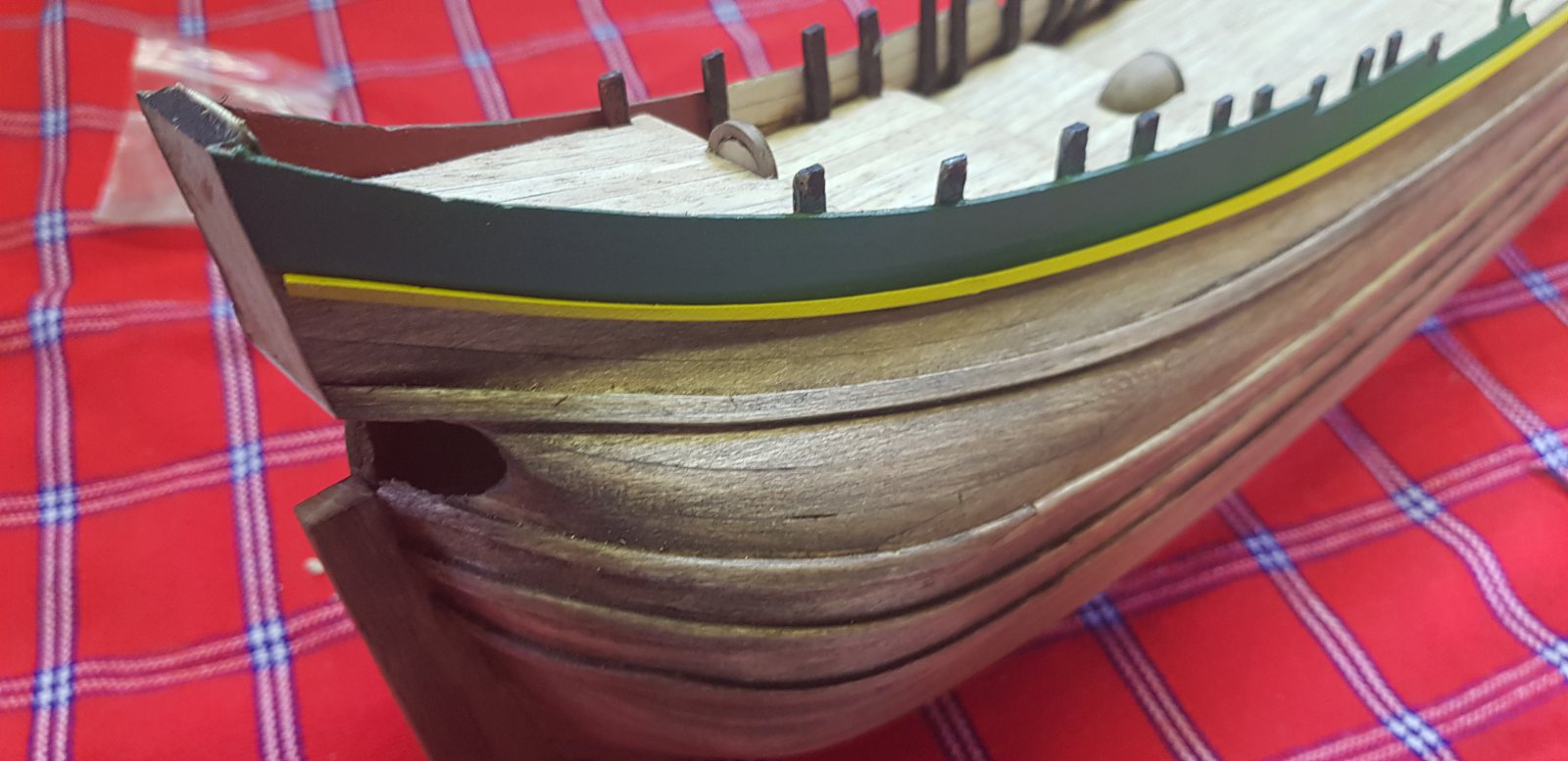

    Het is nu een mooi moment om de gehele romp te gaan beitsen. Alles zit er nu op en ook alle berghouten. Eerder beitsen of halverwege het bouwen is niet verstandig. Ongewild is er toch wat lijm van je handen aan de romp gekomen en door alles in één keer te beitsen voorkom je ook kleurverschil. Ik ga nu eerst alles nogmaals schuren met maximaal korrel 400 waarna ik de gok ga nemen vlekkeloos en zonder lijmvlekken te beitsen:rolleyes:

    Mooie romp! Heel erg netjes.

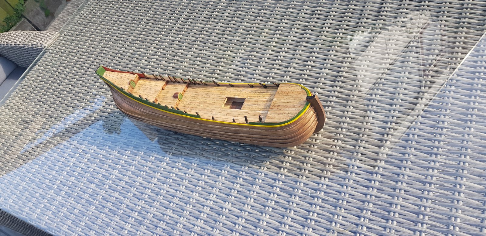

    Met dit schip wil ik een beetje de doorleefde kant uit. Het is tenslotte een werkpaard. Dus in vergelijk met mijn andere schepen geen showroom uiterlijk maar het doorleefde. En ben begonnen met het kleuren van het dek. 20210905_093056.jpg 20210906_101508.jpg
    Tis nog nat:rolleyes:

    Een nieuw kleurtje.....

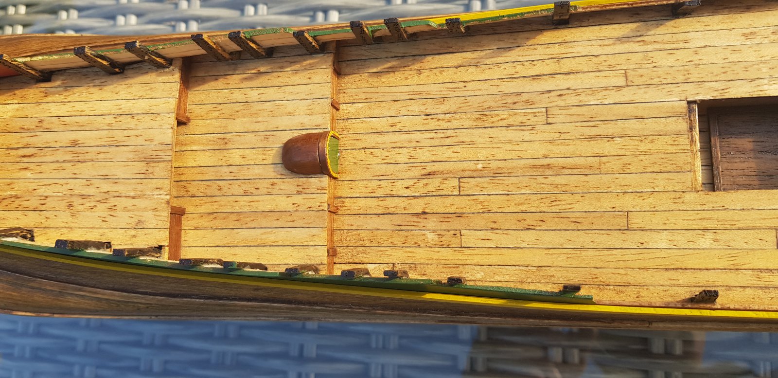

    Toch wat lijmvlekjes op het dek. Het meeste valt weg door de rand van het grote luik. Ook komen er nog kleine roostertjes op. En voor de rest maar een rolletje touw. Qua kleur ben ik tevreden overigens... 20210906_165426.jpg 20210906_165402.jpg

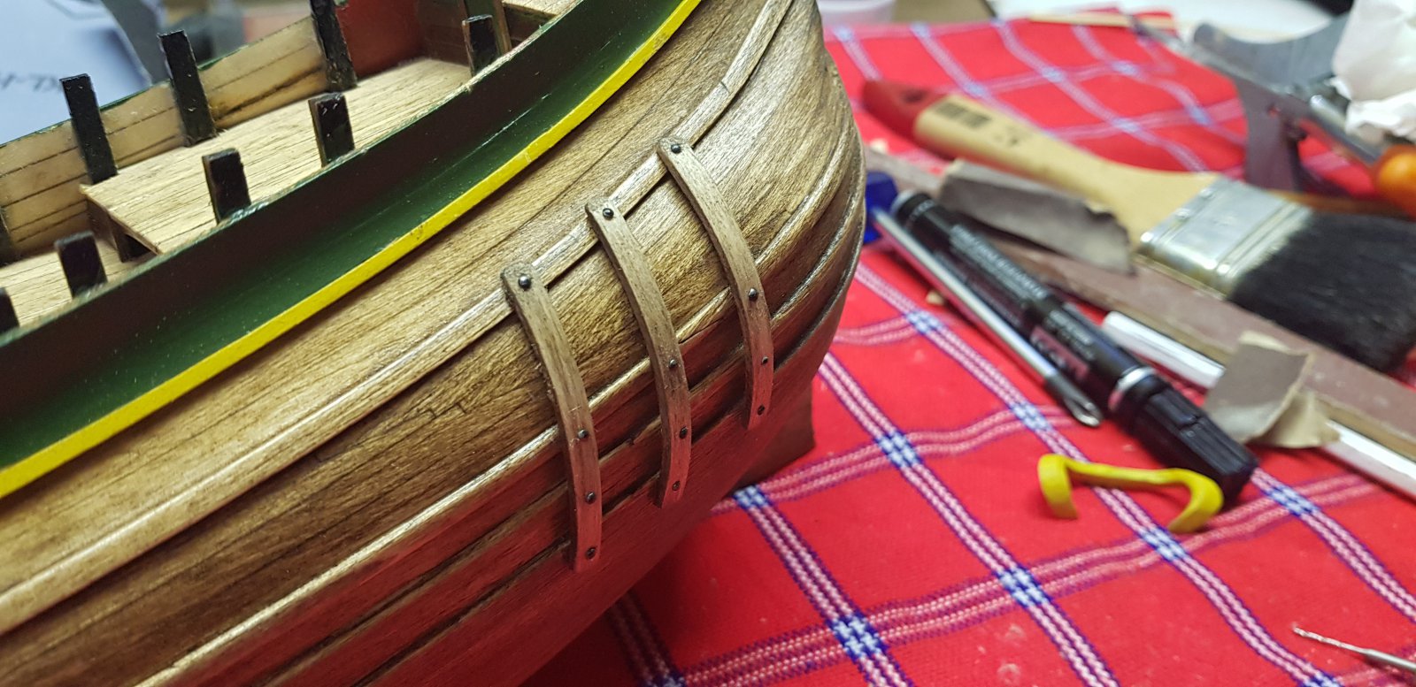

    Over de heupjes zijn stootwillen gebogen en geborgd met een nagel. 20210906_201739.jpg
