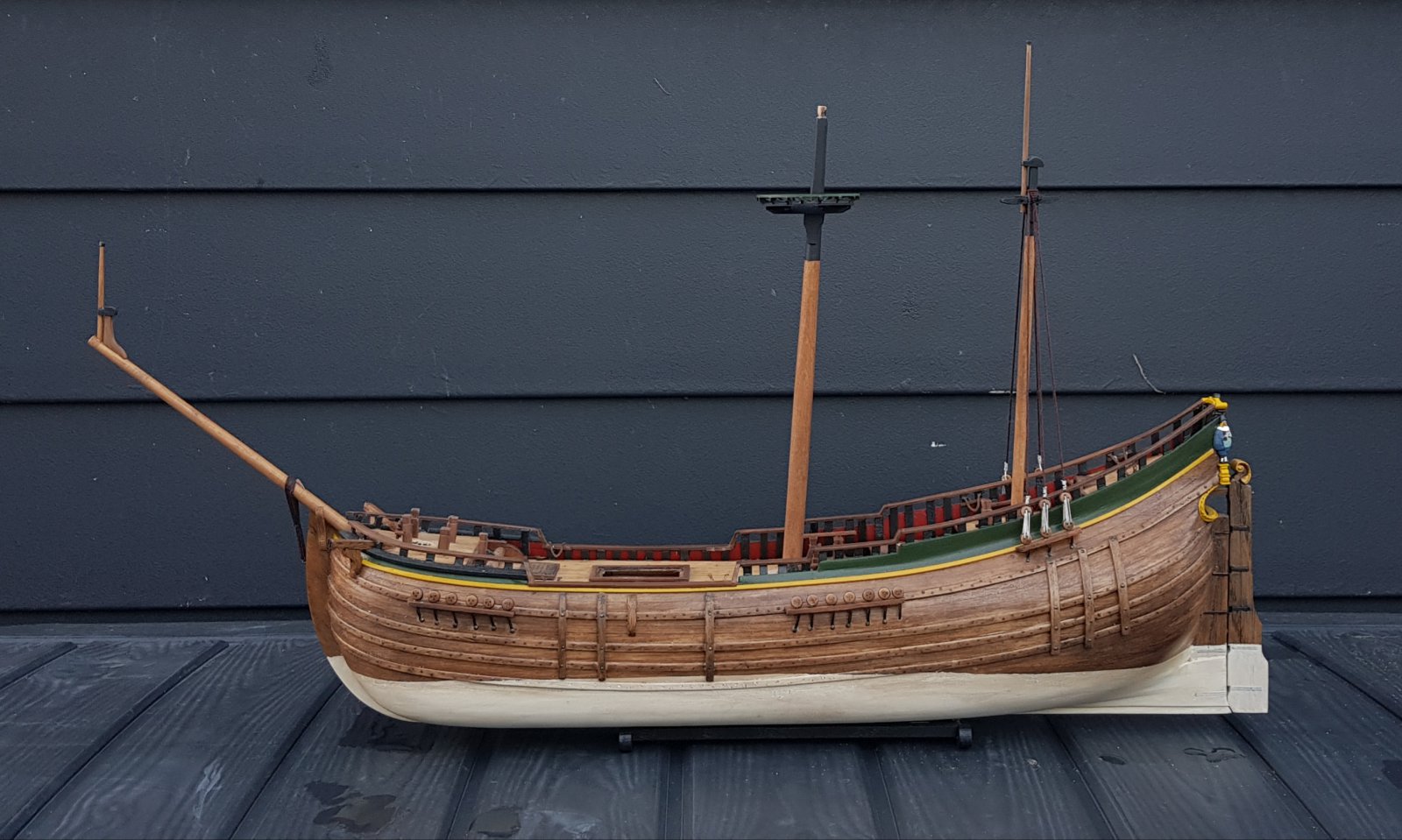

Het Fluitschip uit de "gouden eeuw". Hans Groenenberg

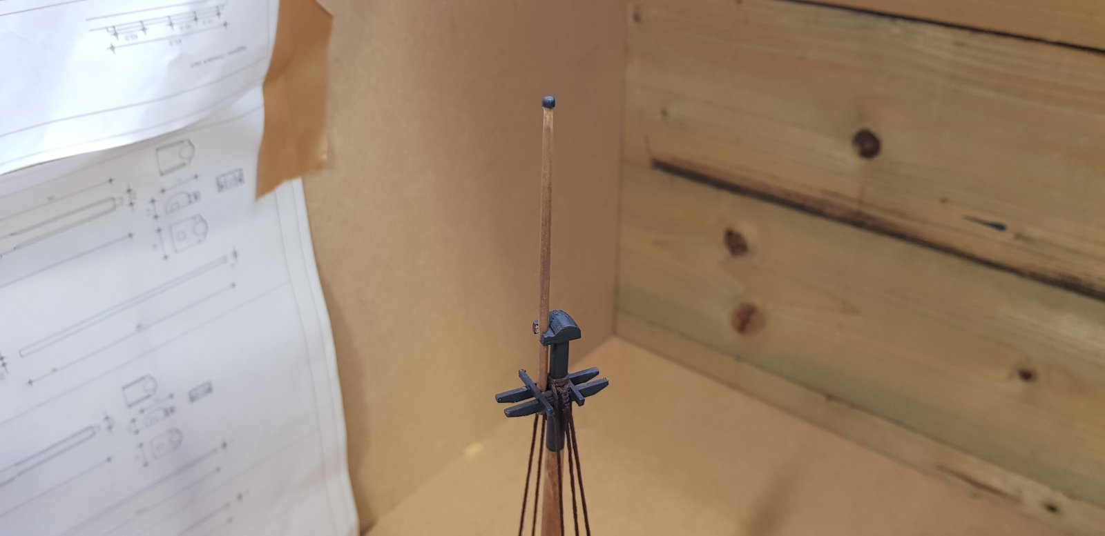

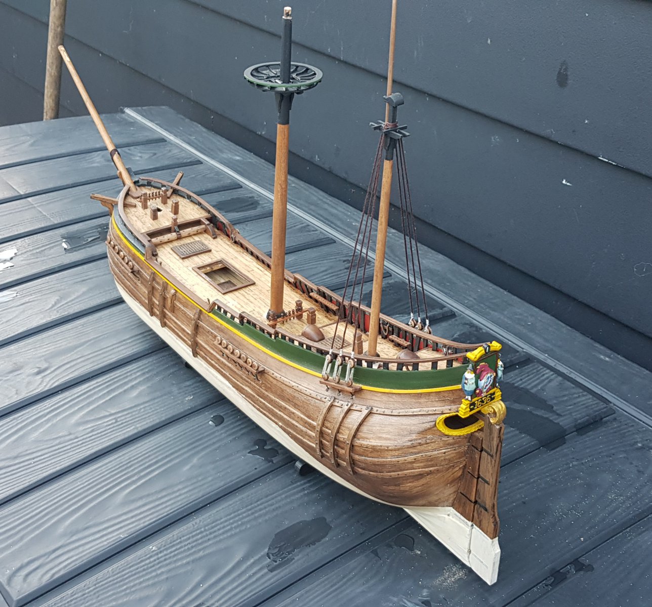

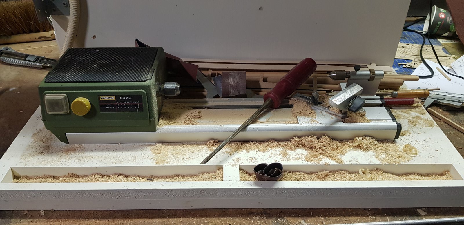

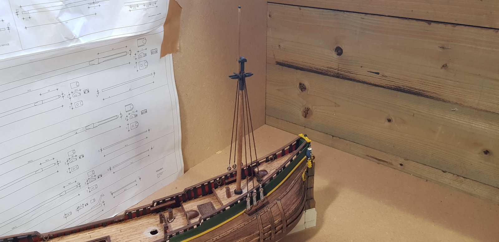

De bazaanmast is geplaatst. Hier was mijn draaibankje weer goed van dienst. De mast zelf is van 5mm onderaan tot in de top terug gedraaid naar 3.4mm de vlaggemast van 2.5 naar 1.7mm.

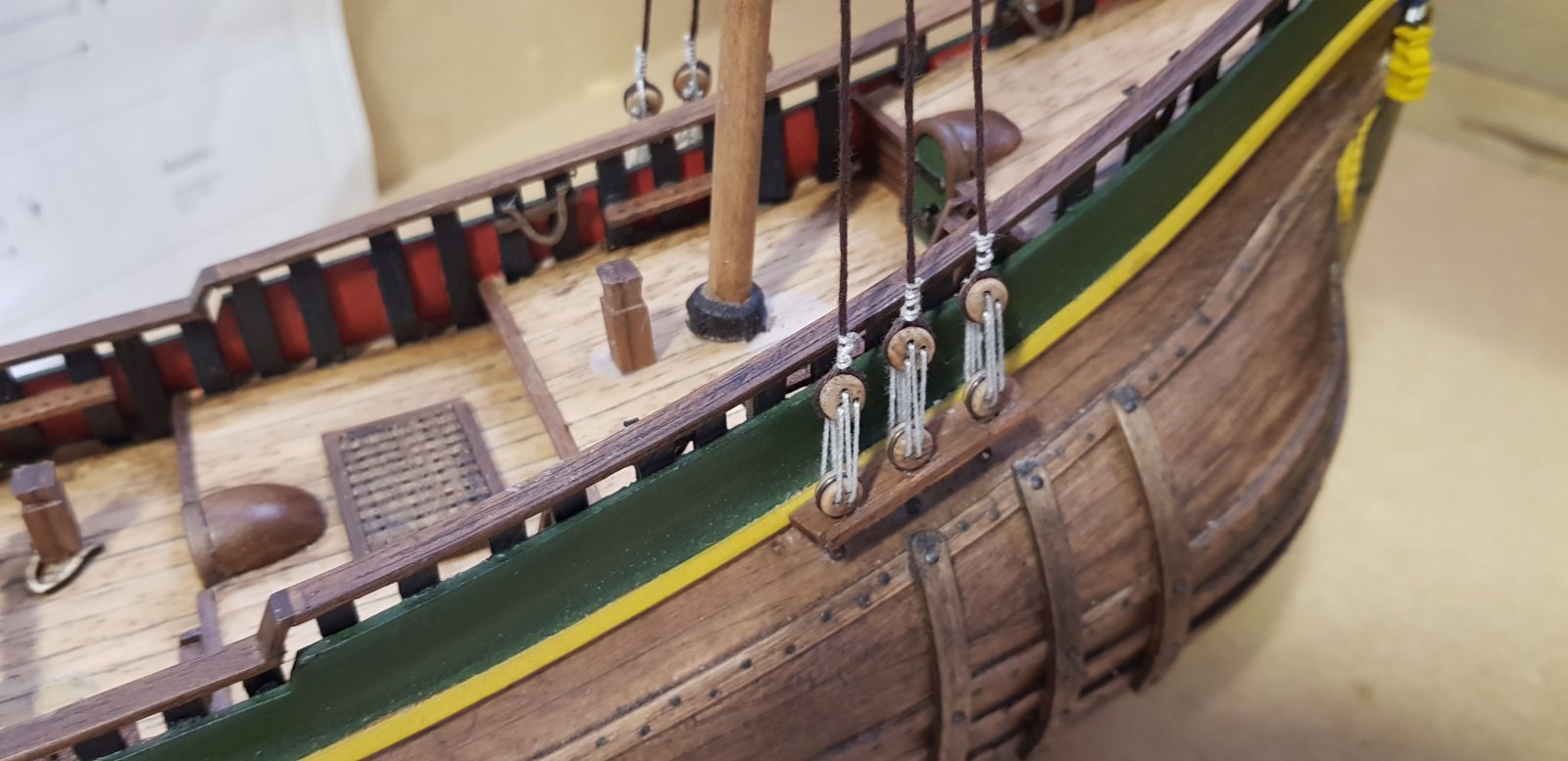

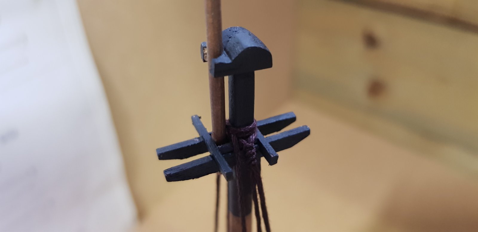

Ik kon het niet laten om ook de wanttouwen te plaatsen. Ik heb paren gebruikt en de enkele simpel om de masttop geslagen. Voor de liefhebbers is er katoentouw 0.8mm van Kolderstok gebruikt. (staat ook stoer bij dit werkschip) de talie van de juffers heb ik ietsie gekleurd.

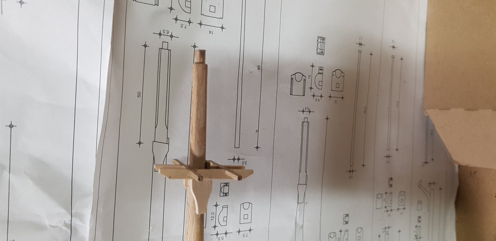

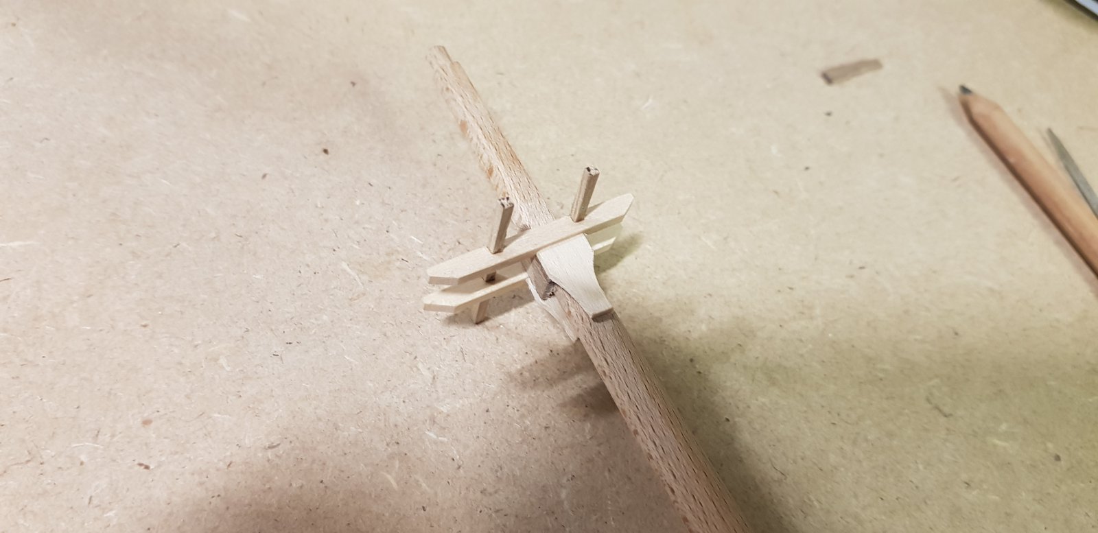

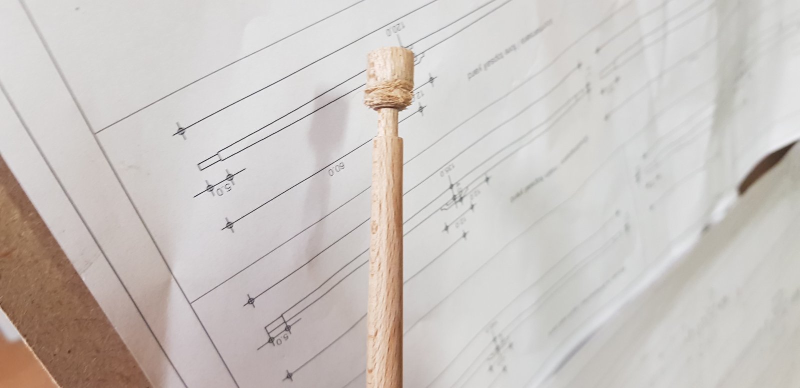

Even aan het knutselen geweest in mijn schuurtje. De grote mast gedraaid van rond 10mm naar een dikke 6mm aan de top.

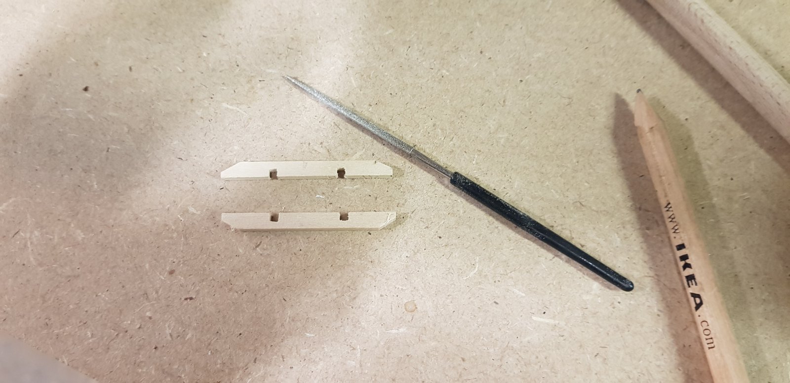

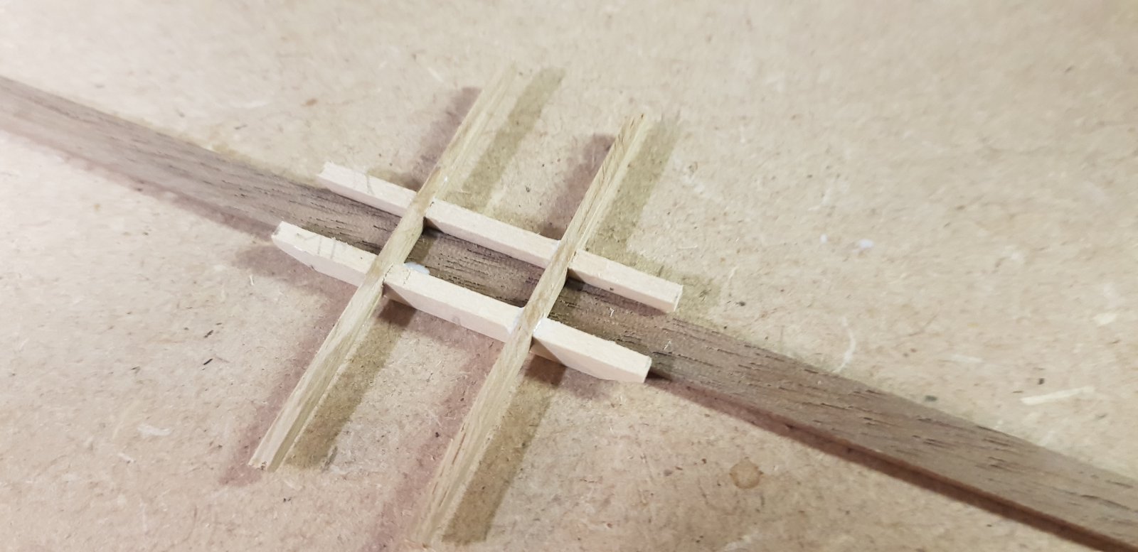

De langszalingen gemaakt waar ik een uitsparing voor de dwarszalingen in heb gevijld.
In de groeven passen de dwarszalingen. Als malletje komt er tijdens het lijmen even een houtje tussen net zo dik als de mast.

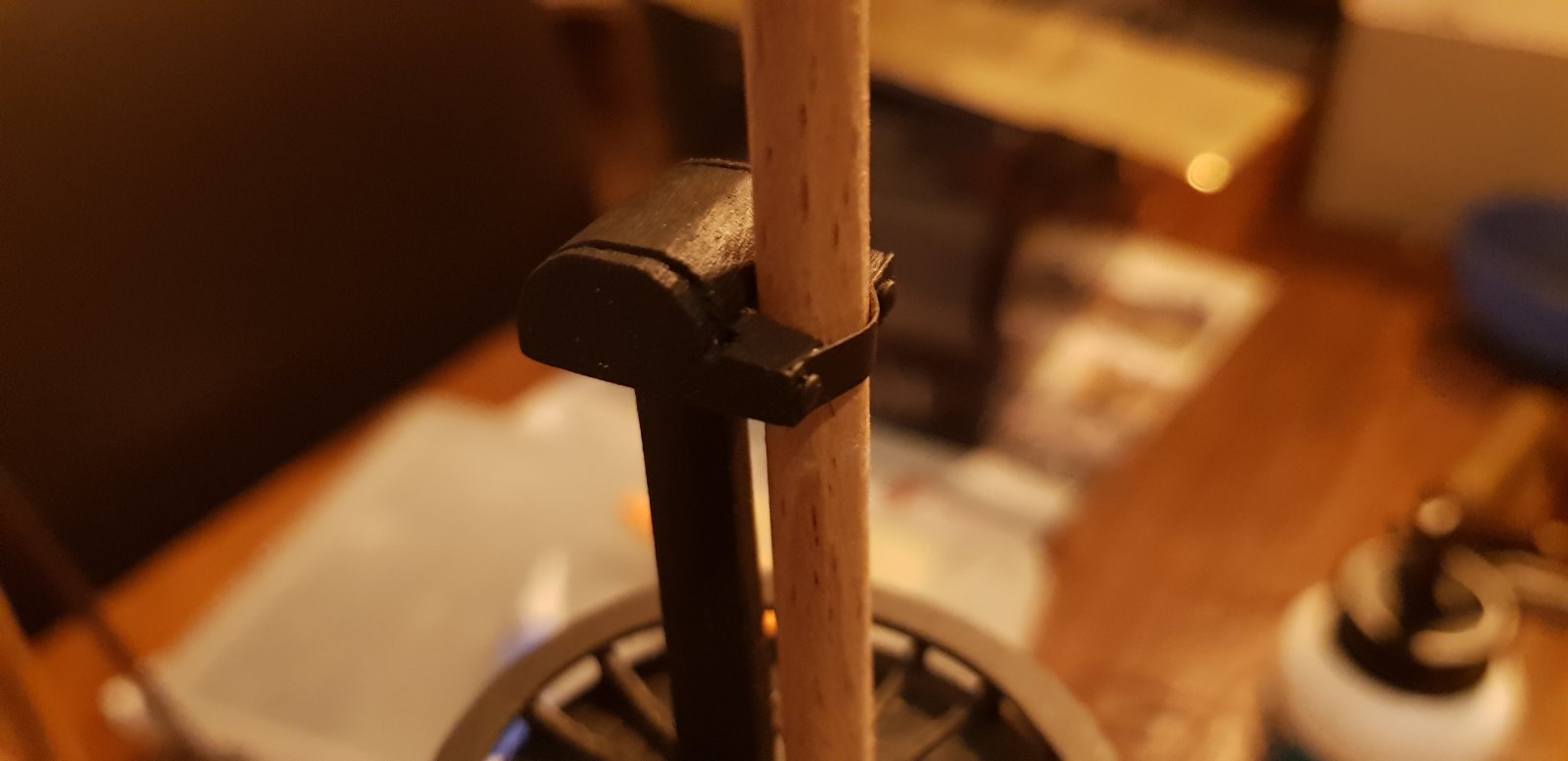

Goed werk Hans. Mooi draaibankje daar kun je veel plezier aan hebben. Wat me opvalt is dat je beuken gebruikt voor de mast. Ben je niet bang dat ze gaan kromtrekken, dat is bij beuken nog wel eens een dingetje. Zonde dat zo’n mast na verloop van tijd krom gaat staan.
Er is al eerder gewezen op het kromtrekken van het beuken. Als ik op eigenschappen van beuken zoek dan is inderdaad beuken gevoelig voor kromtrekken. Gestoomd beuken moet dat iets minder snel doen. Dit gegeven van kromtrekken verbaasd me wel overigens. Gehele geleiders van tafelbladen op een spinpoot waardoor je later er een tussenblad kon tussen leggen werd vaak uit beuken gemaakt. Ik heb veel masten uit beuken gedraaid voor mijn verschillende schepen waar gelukkig alles recht is gebleven. Ik heb wel eens in de kit krom getrokken rondhout gevonden waarvoor ik een andere kreeg. Dus ik hoop inderdaad dat het een beetje recht blijft in de toekomst.:rolleyes:

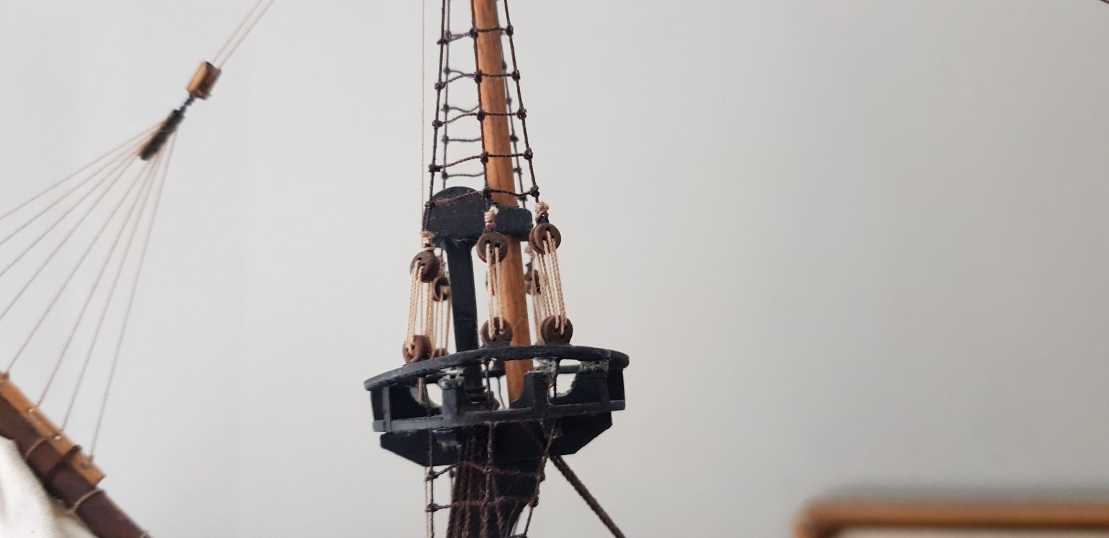

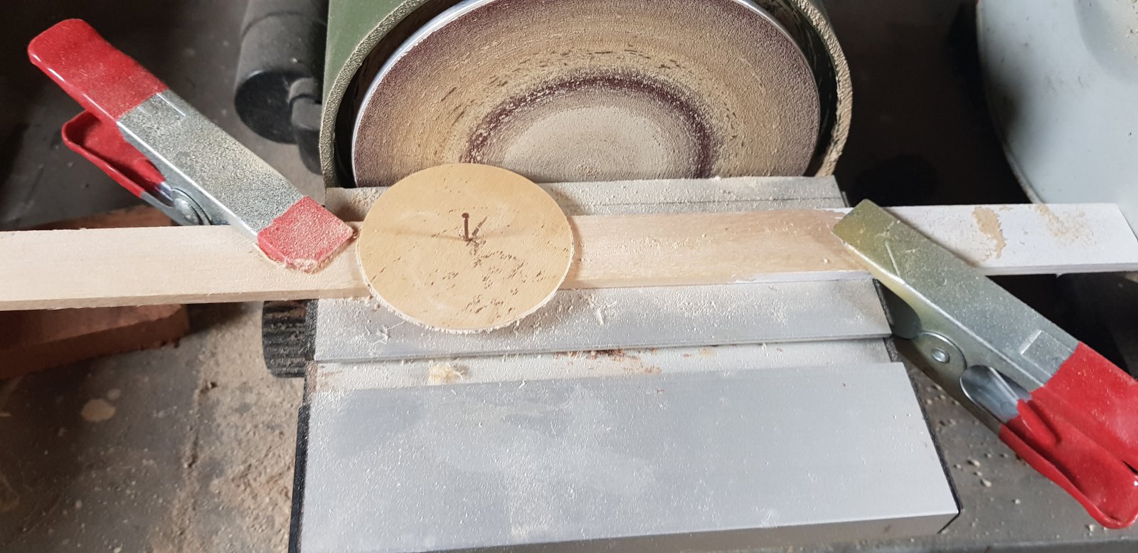

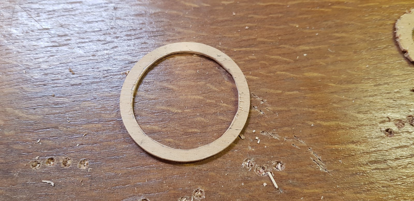

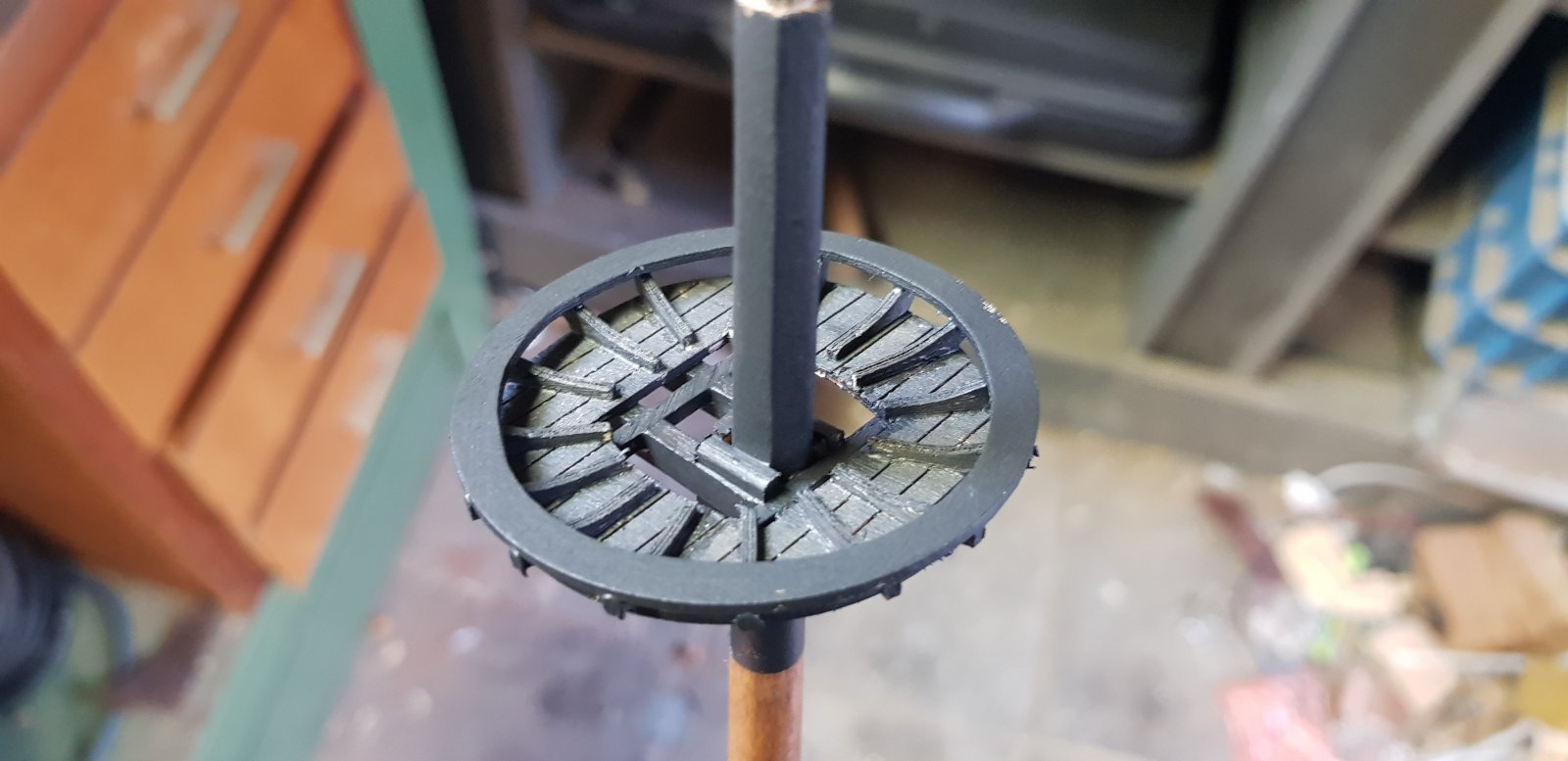

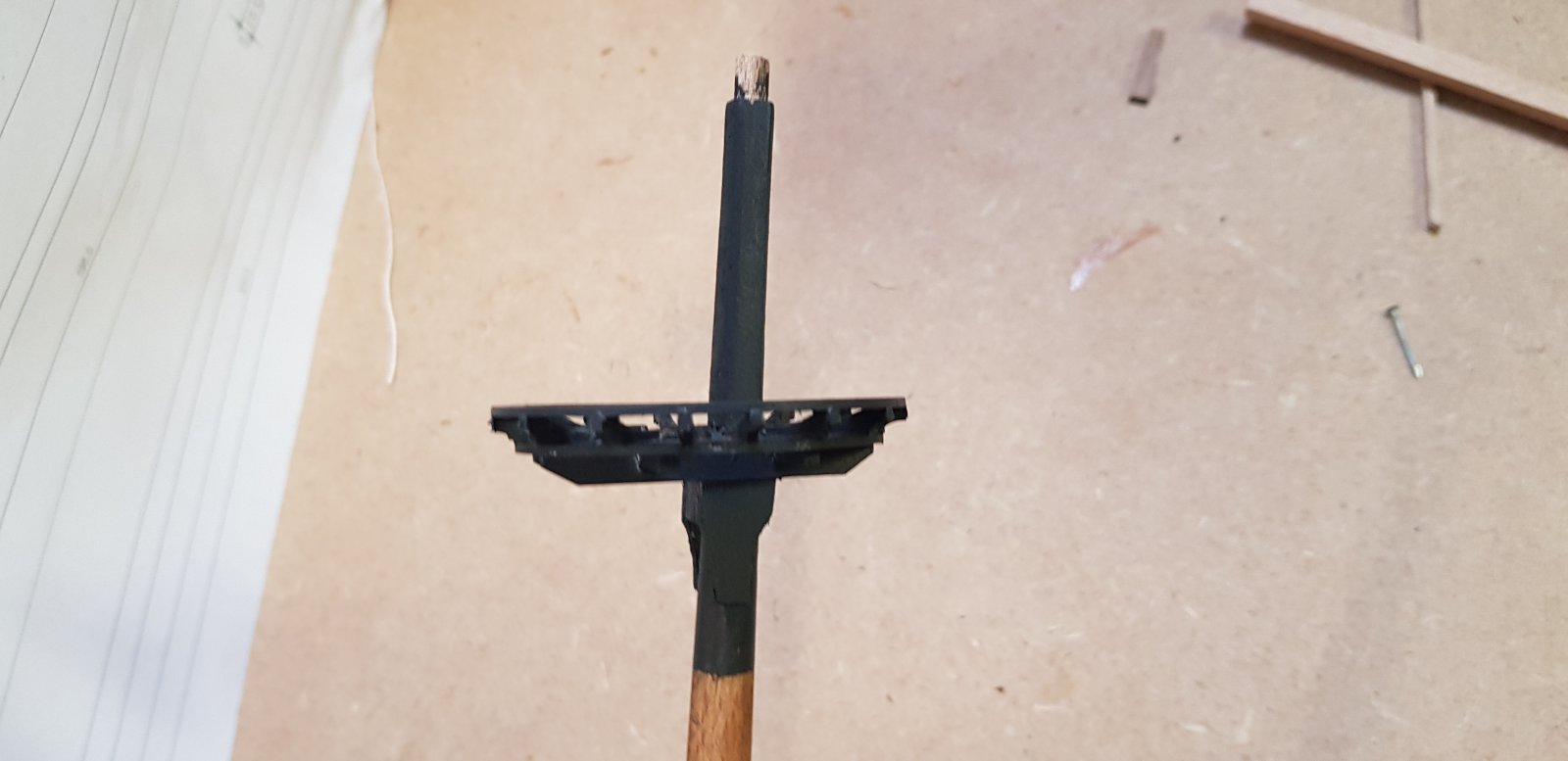

Verder gegaan met de mars zelf. *Hans* heeft me wat gelaserd materiaal aangereikt van de kit van de Batavia. Hierdoor kon ik de bodem van de mars en wat snephanen gebruiken. Het soldatengat is iets in grote aangepast. Voor de marsring heb ik de methode toegepast zoals ik eerder had uitgeprobeerd. Het rond schuren.

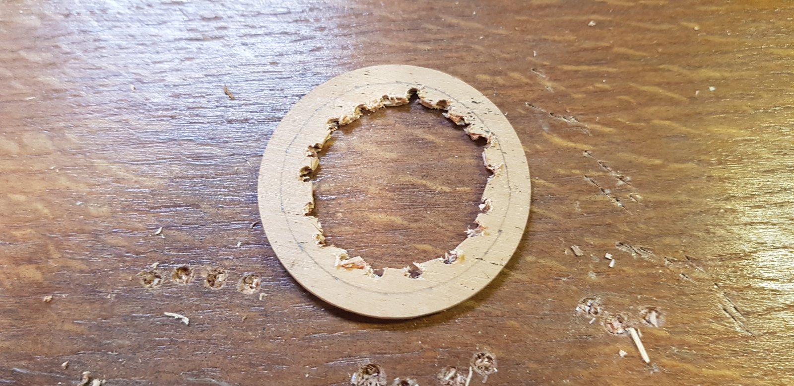

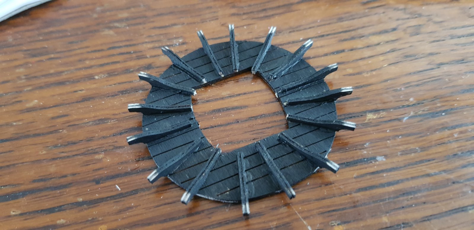

Nadien moest natuurlijk er ook de binnenzijde eruit zodat er daadwerkelijk een ring overblijft. Ik heb niet een frees of dremel op een standaard. Ik heb dus gaatjes geboord en uit de losse hand de ring met een trommelschuurschijfje wat gemodelleerd. Dit lukte vrij aardig.

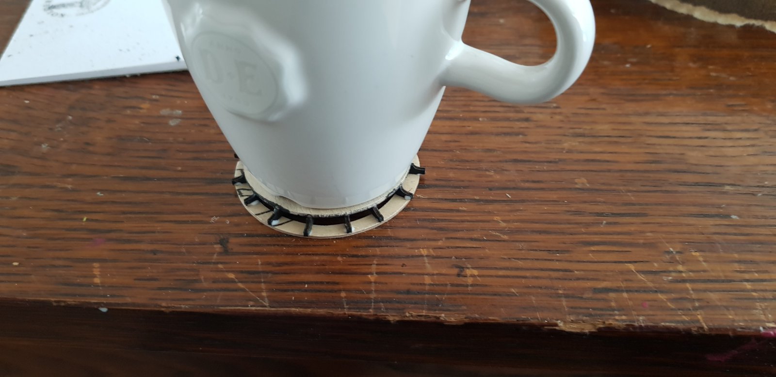

Nadat de snephanen goed vast zaten heb ik ze vlak over een schuurpapiertje gehaald.

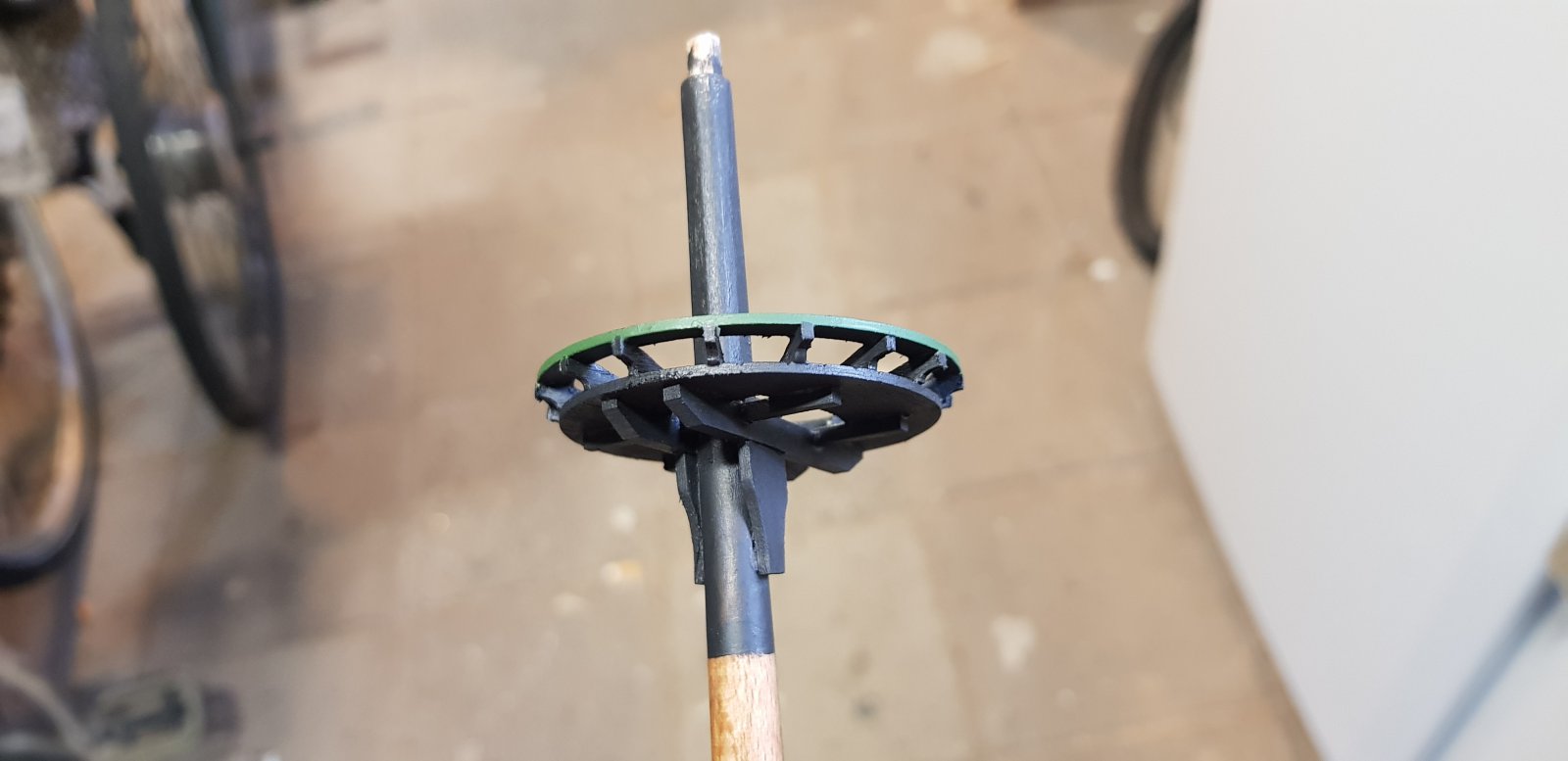

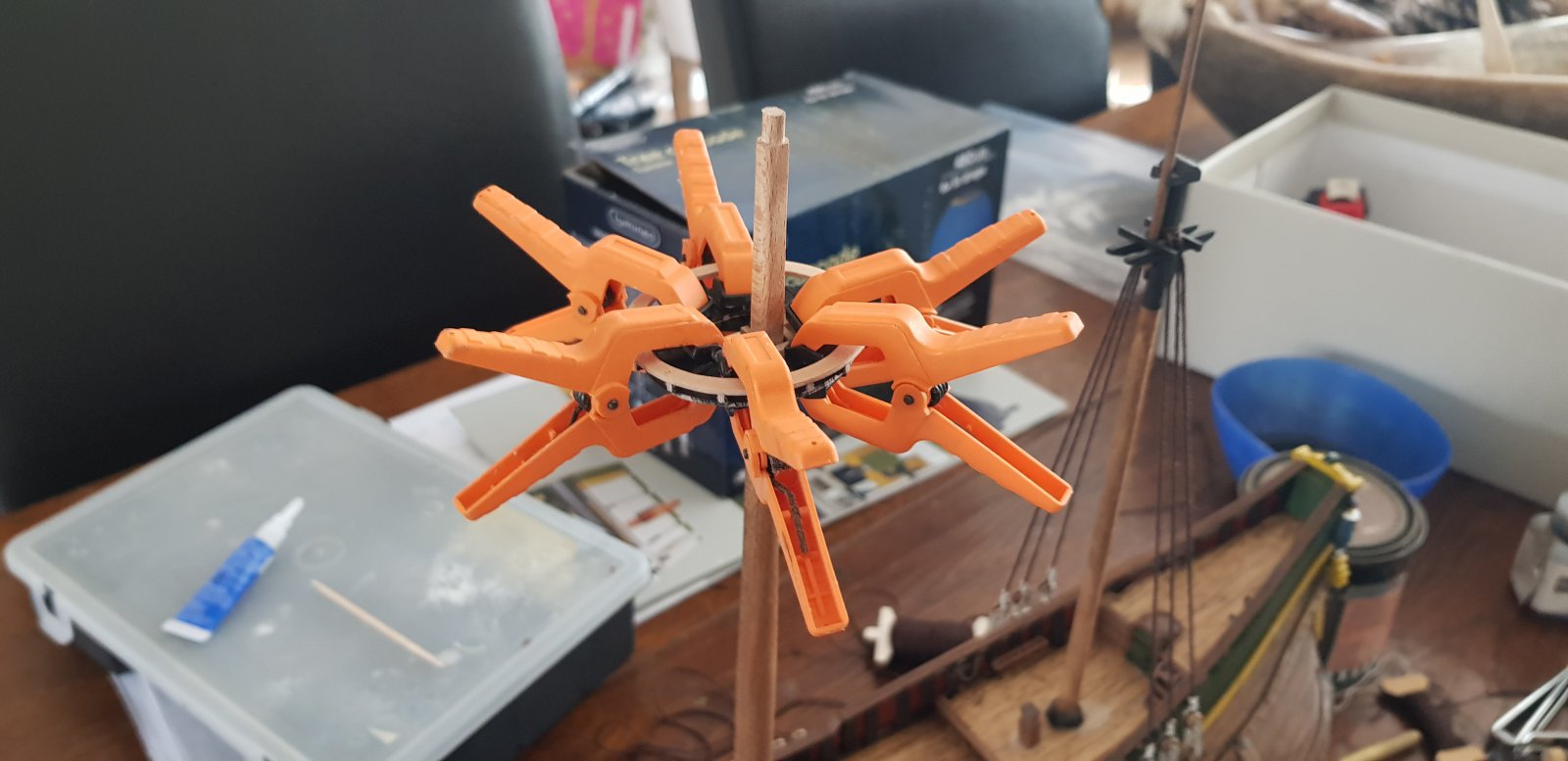

Een mooie vlakke basis om de ring er op te lijmen. Dit met gewone houtlijm aangezien dit sterk werk oplevert. Dit is wat er op de mars van de Friesland gebeurde waarvan de ring dus loskwam tijdens het tuigen:(
Nu kon de ring op het geheel gelijmd worden. Een kopje koffie er op voor ietsie druk.
Prachtig werk , denk dat krom trekken weinig kans heeft met een mast gesteund in het spoor, aan dek en bij de zalingen, de top word dan ook nog via het ezelshoofd gesteund door volgende etage..
Als je zo een rondhout weglegt dan heb je meer kans.
