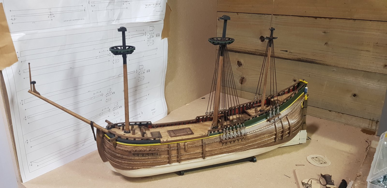

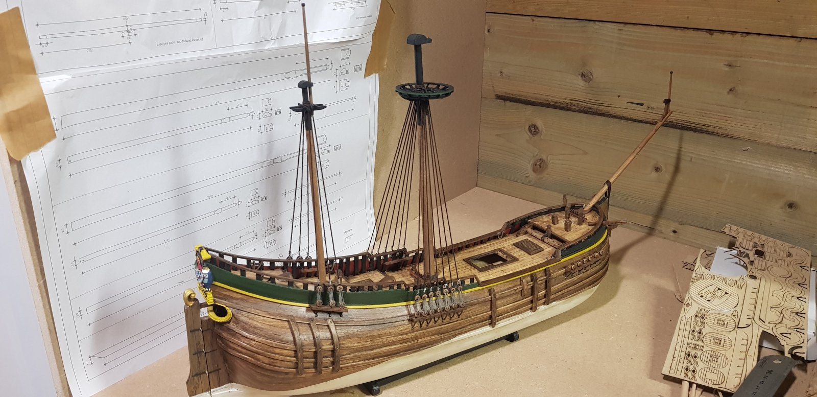

De mast staat stevig nu ook hier wanttouwen zijn aangebracht. De talreep is nog ietsie donkerder gekleurd. Ik zie een paar bindseltjes op de foto die ik ietsie beter moet gaan kleuren.

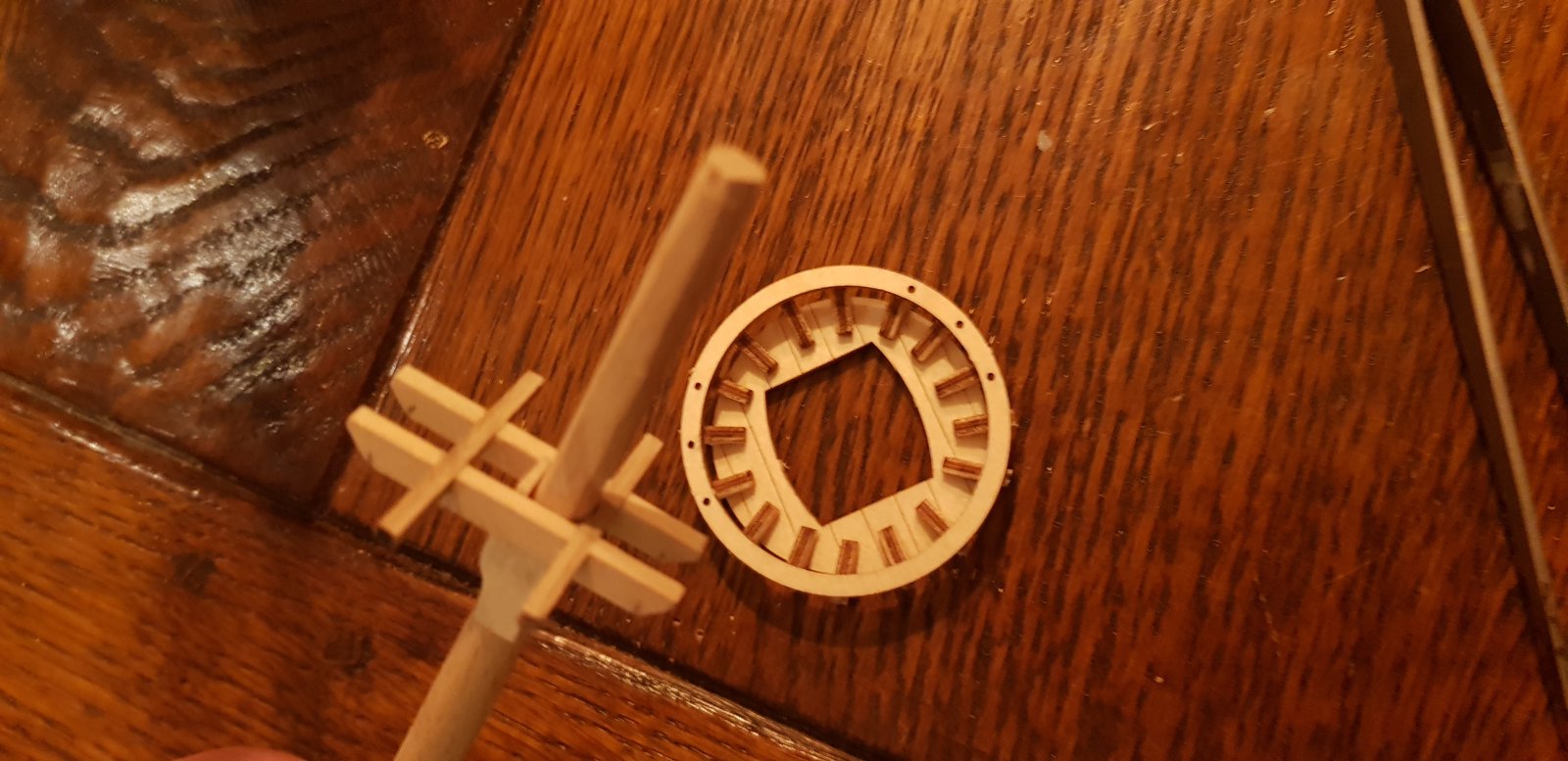

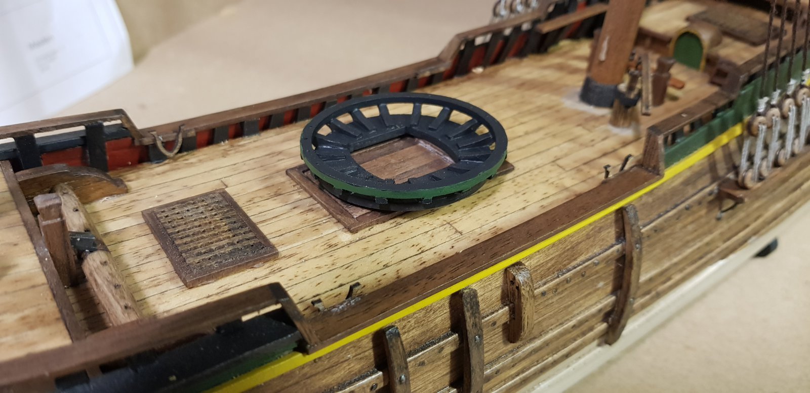

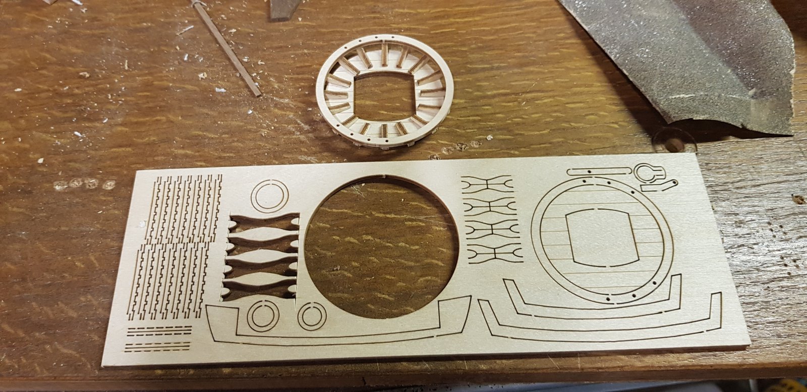

Ook nog even langs Kolderstok gereden voor wat gelaserd werk in 2 mm.
Hierdoor kon ik de mars voor de fokkemast gaan maken.

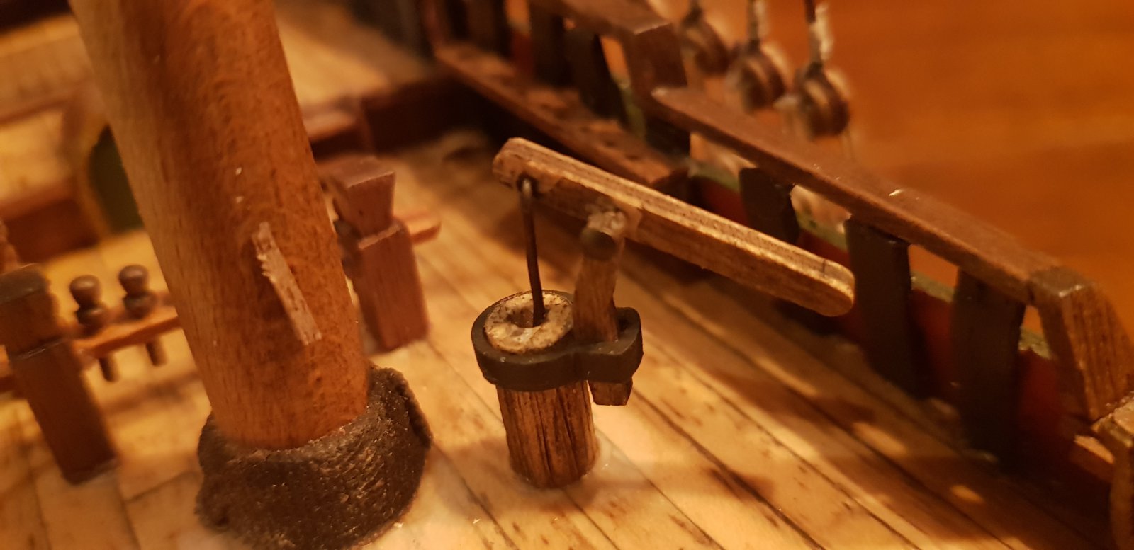

In dit laserwerk zaten ook de onderdelen voor de pomp. Deze heb ik ook gelijk maar in elkaar geknutseld met een stukje rondhout.

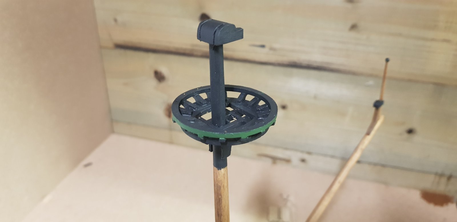

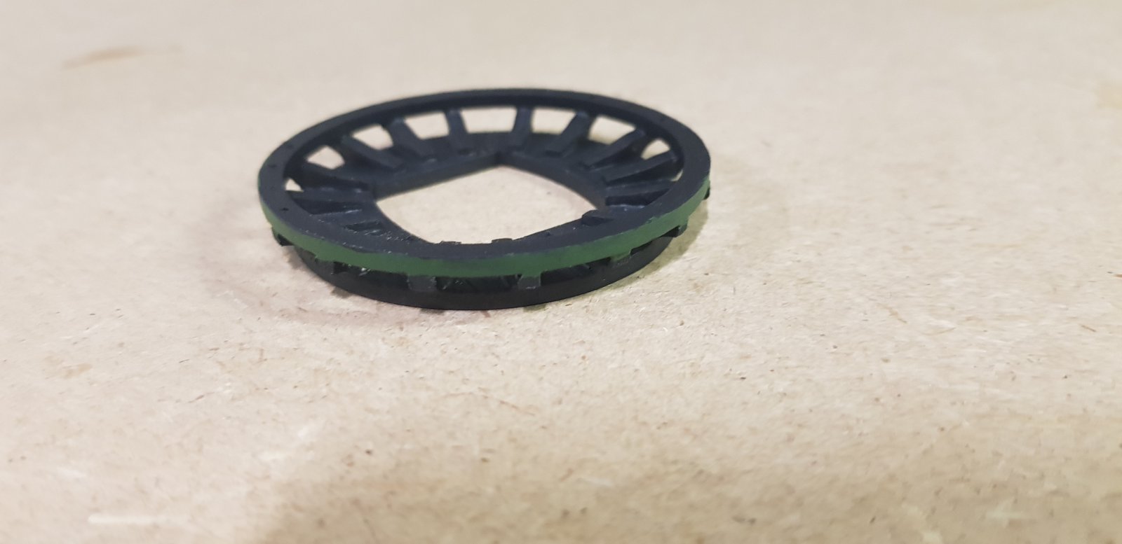

De mars is weer zwart geschilderd en het ezelshoofd staat er ook op.
Verder heb ik ook de mars voor de grote mars nog een keer gemaakt uit het laserwerk. Echt noodzakelijk was dit niet aangezien deze al klaar was en door mij was gescratcht.

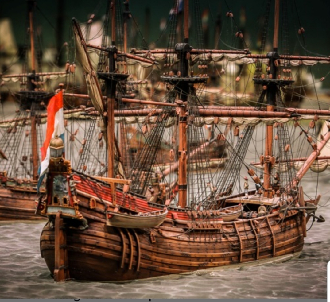

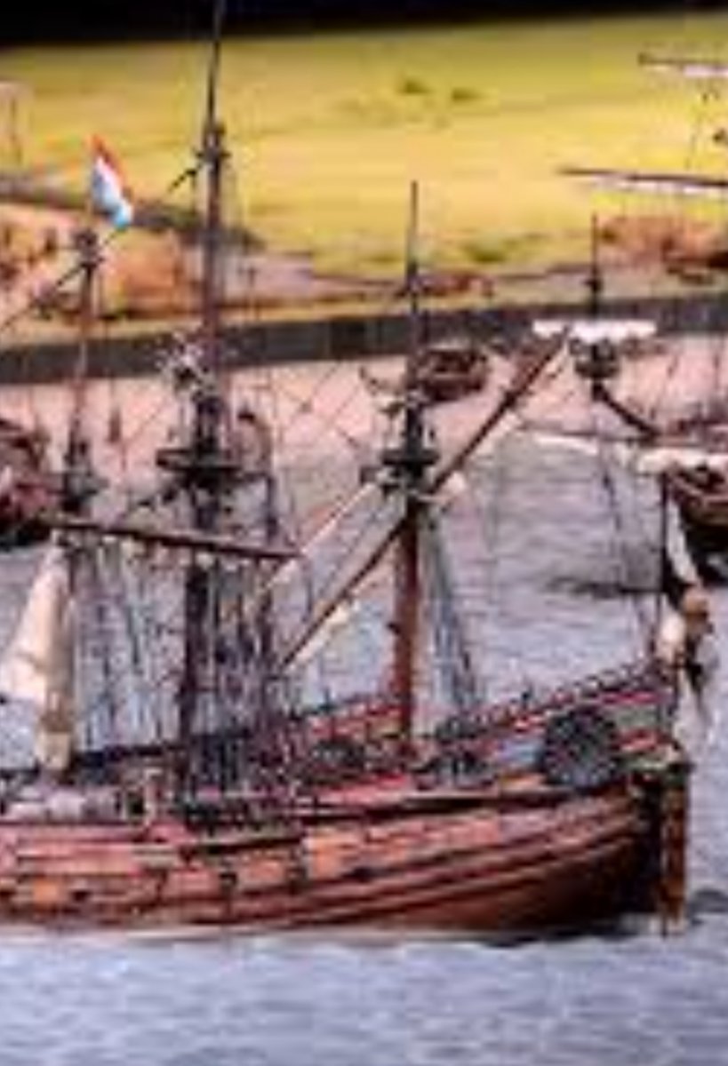

Meen mij te herinneren dat er bij de maquette “reede van Texel” ook een model is waar de mars aan de zijkant van het schip hangt.
Ziet er mooi uit !!

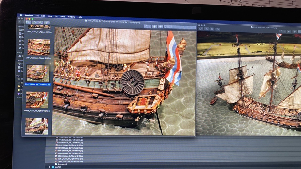

Dat zou zeker kunnen. Ab Hoving heeft op zijn Fluit ook de mars aan de fortuining hangen. Ik twijfel nog omdat deze ring best groot is. Aan de andere kant komt straks een sloep te hangen.
Nog uit de tijd dat er nog redelijk wat gedetailleerde afbeeldingen op het internet stonden.
Ik zie nu ook woelingen om de grote mast zitten. Deze zijn door mij niet gemaakt. Dit kan alsnog natuurlijk. Maar ik vind deze op andere afbeeldingen juist weer niet. Ik ging er een beetje vanuit dat een fluit deze niet had?
Wat je hier ook duidelijk ziet is een juk over de fortuining om de sloep te takelen. Met name walvisvaarders hadden dit aangezien deze meerdere sloepen hadden en om deze snel uit te kunnen zetten.
Ik zie nu ook woelingen om de masten zitten. Deze zijn door mij niet gemaakt. Dit kan alsnog natuurlijk. Maar ik vind deze op andere afbeeldingen juist weer niet. Ik ging er een beetje vanuit dat een fluit deze niet had?
Voor zover ik het weet heeft het niet zozeer met het type schip te maken, maar veel meer wat men aan hout beschikbaar had. Kon een mast uit één boomstam gehaald worden dan waren woelingen niet nodig (want de mast was uit één stuk). Wanneer de mast echter samengesteld werd uit meerdere delen dan werden die ter versteviging nog eens omwikkeld met een aantal woelingen. Please correct me if I'm wrong :-)

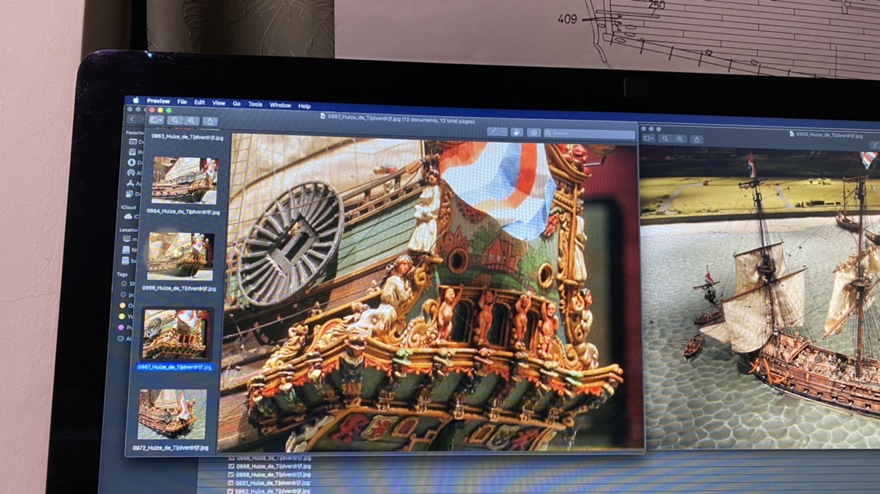

Ha Boris. Mooie foto's. Zijn deze misschien toch nog ergens op het net te vinden?[/QUOTE
Persoonlijk denk ik het niet, heeft denk ik te doen met rechten en copyrights en de grote van de bestanden (opslag capaciteit tekort) , zie dat er veel foto’s zijn verdwenen van het internet, of dusdanig zijn geript dat het puur en alleen nog “plaatjes” zijn, waar je verder niets mee kunt, weinig tot geen detail waarde.
Je zou kunnen kijken op Russische modelbouw forums, daar is vaak nog wel het nodige te vinden.
