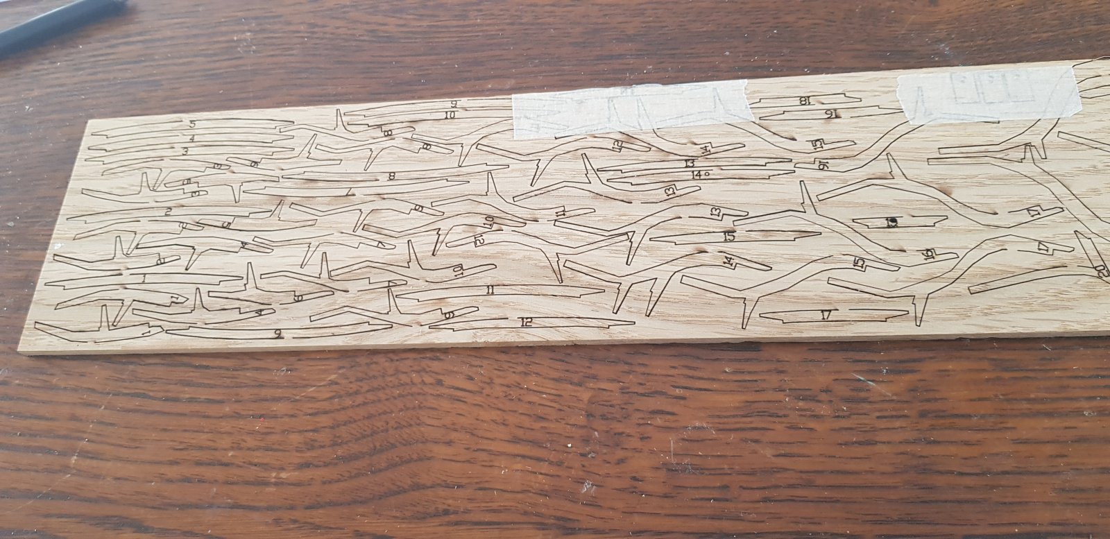

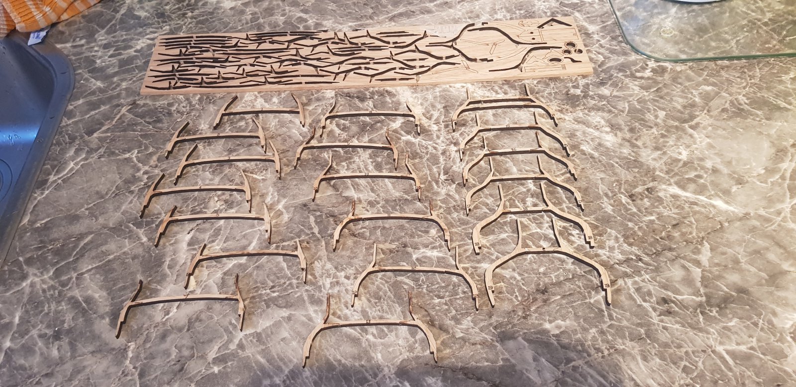

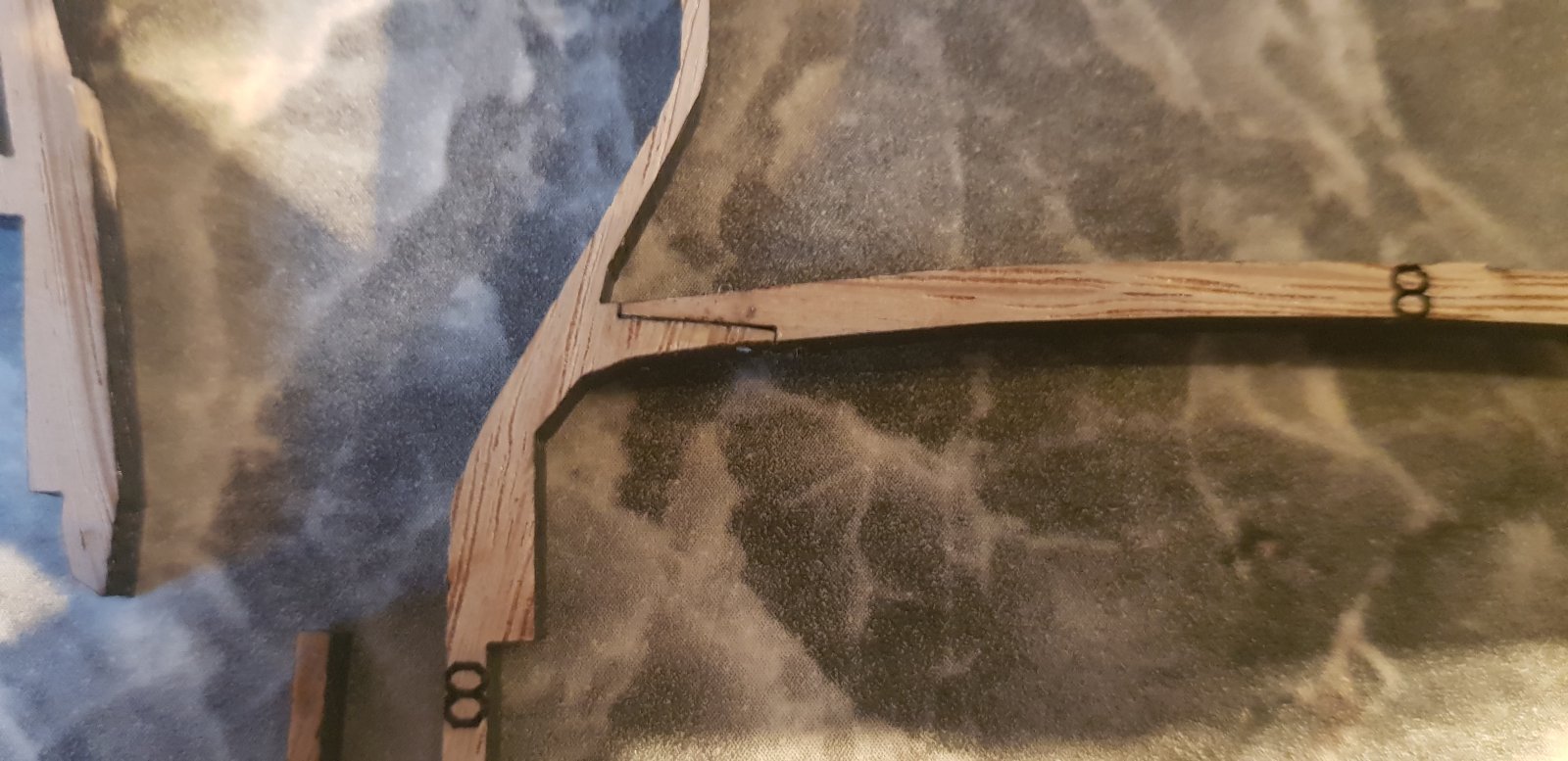

De spantjes voor de verdere opbouw zijn aan de beurt.
Deze zitten gelaserd in een plank eiken. Het is net een soort van legpuzzel.:)
Hoi Hans. Mooi stukje puzzelen. Ik moest wel even terug naar het verslag van Fluit-ontwerp-Hans. Een romp en dan weer spanten? Maar het is weer duidelijk. Interessante bouwwijze.
Gr. Peter

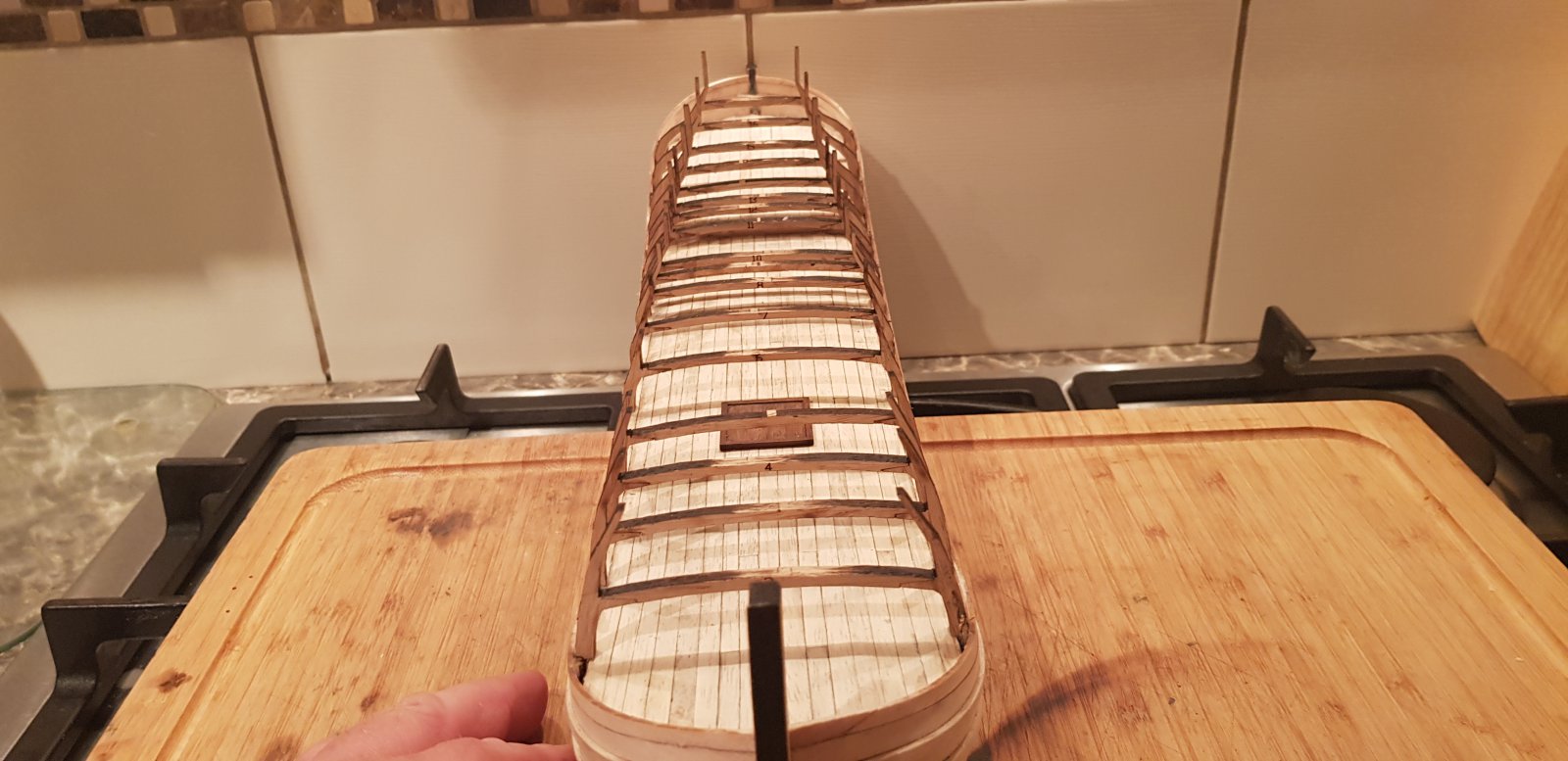

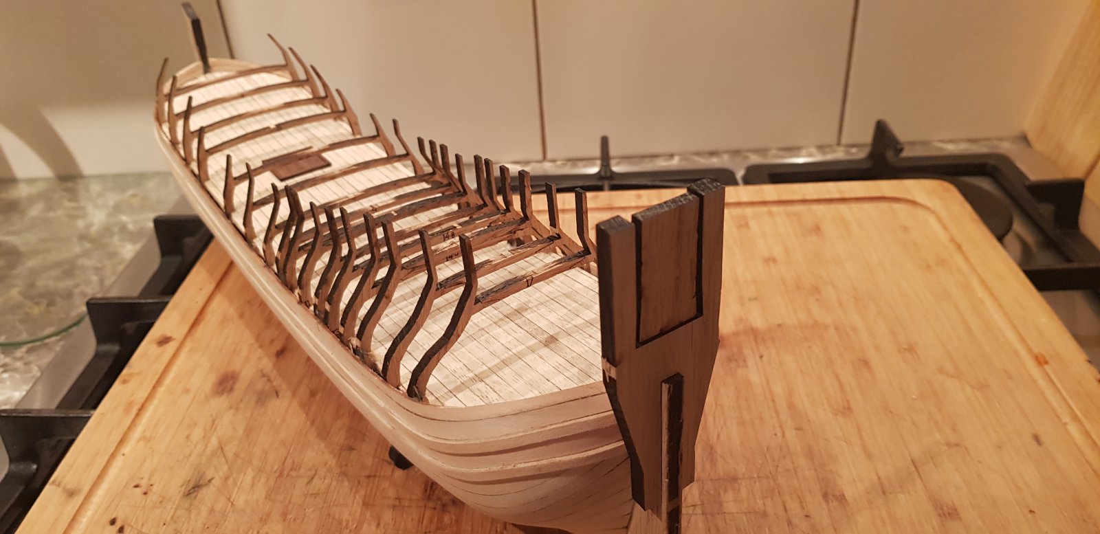

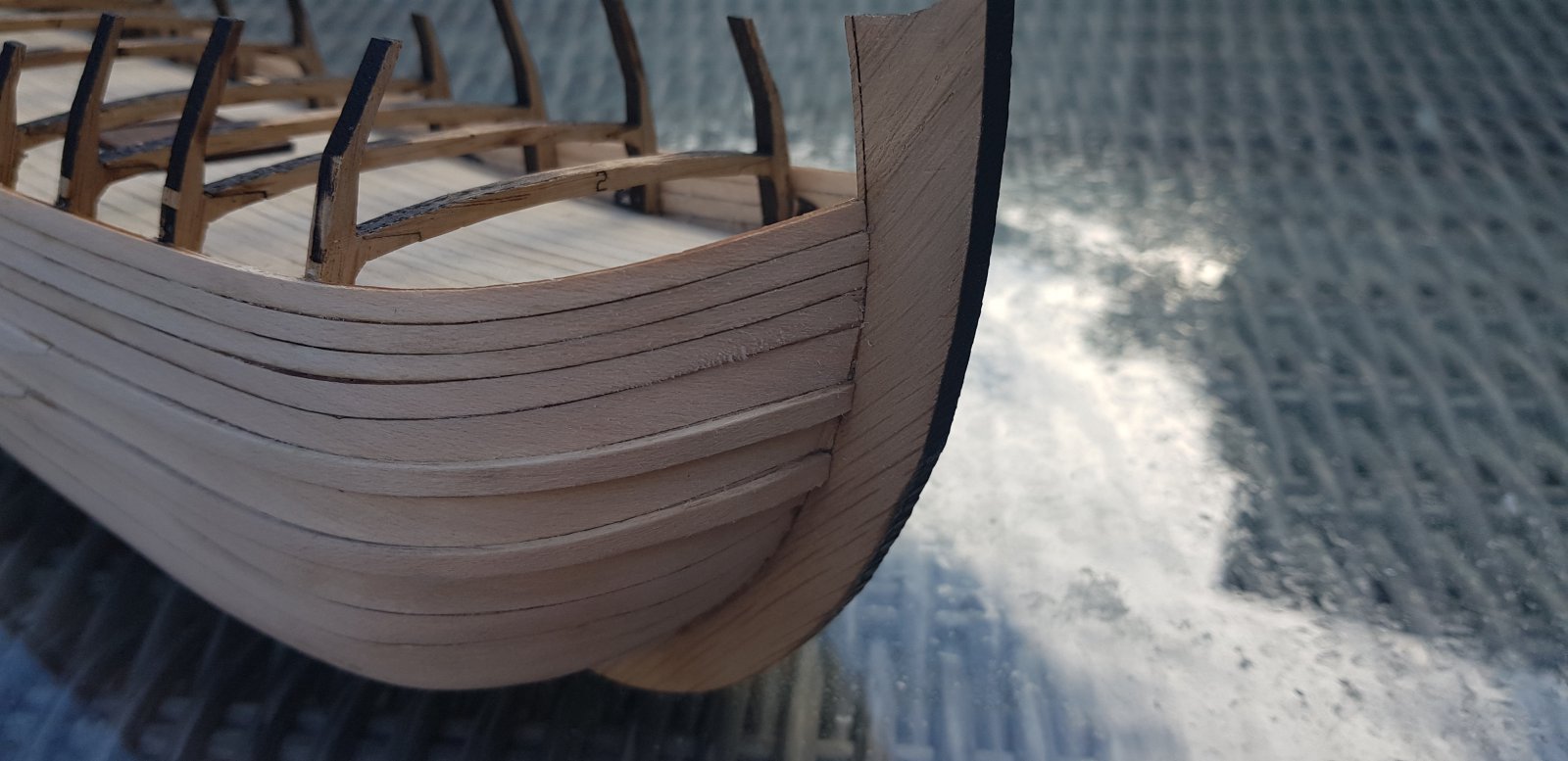

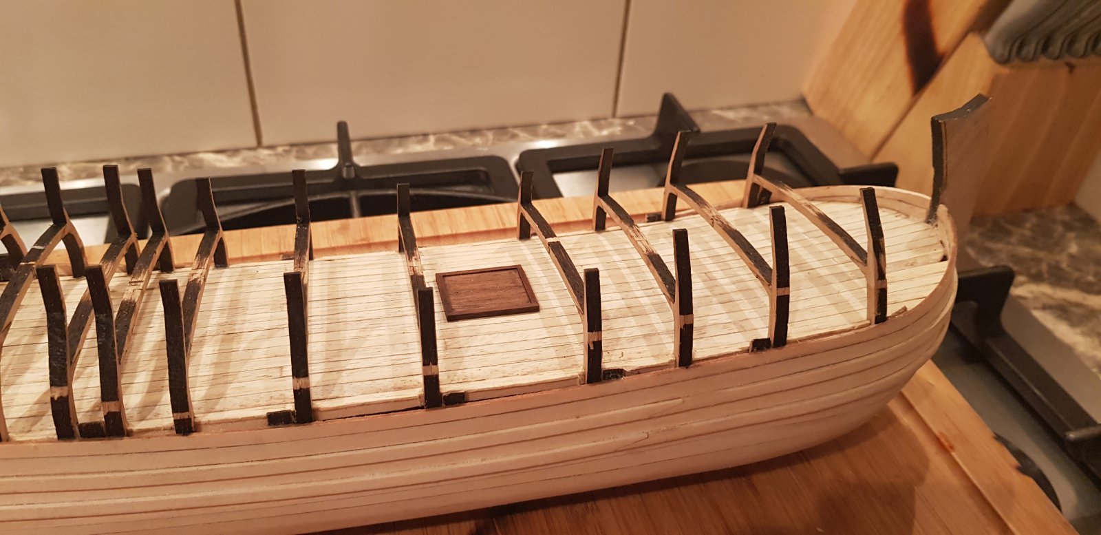

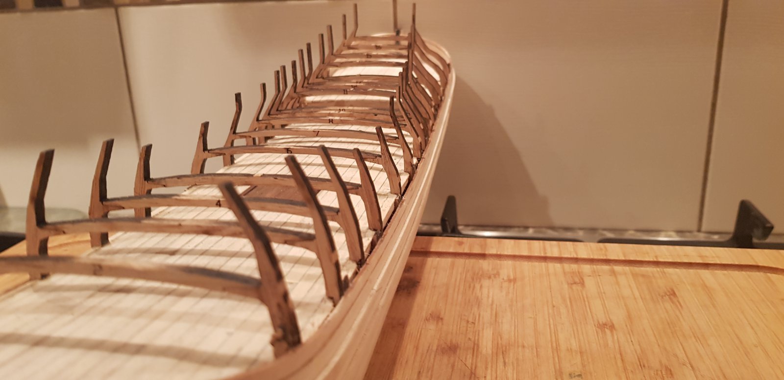

De 16 spantverlengers zijn geplaatst. Hierdoor ga je nu duidelijker de vorm van een fluit zien.
Ook voorzichtigheid is nu geboden aangezien zoals ze nu geplaatst zijn voorlopig kwetsbaar zijn.
Over deze spanten kan ik verder met de huidgangen. Dat wordt nog een lastig klusje vermoed ik en vanaf nu gaat het moeilijker worden.

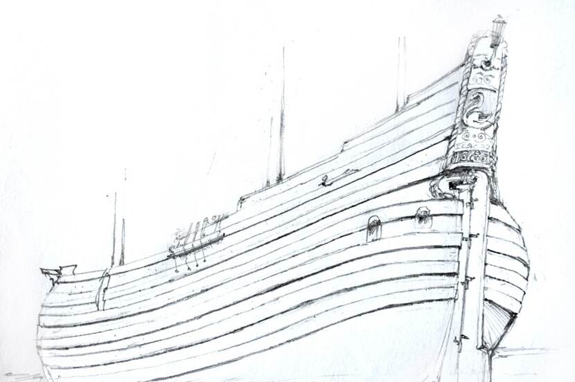

Daar verklap ik alvast dat het recent gevonden schip zoals op de tekening hier getoond hoog op het lijstje staat.

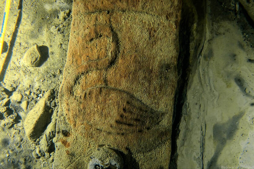

Hier een afbeelding van een hakkebord wat vrij recent is gevonden van de fluit de zwaan uit 1636.Bekijk bijlage 452672 Bekijk bijlage 452673
Ik heb nog geen idee wat Kolderstok voor moois hier van gaat maken of dat het simpel uitgevoerd gaat worden. In het verslag van *Hans* zijn al wel de beide hoekmannen ontworpen.

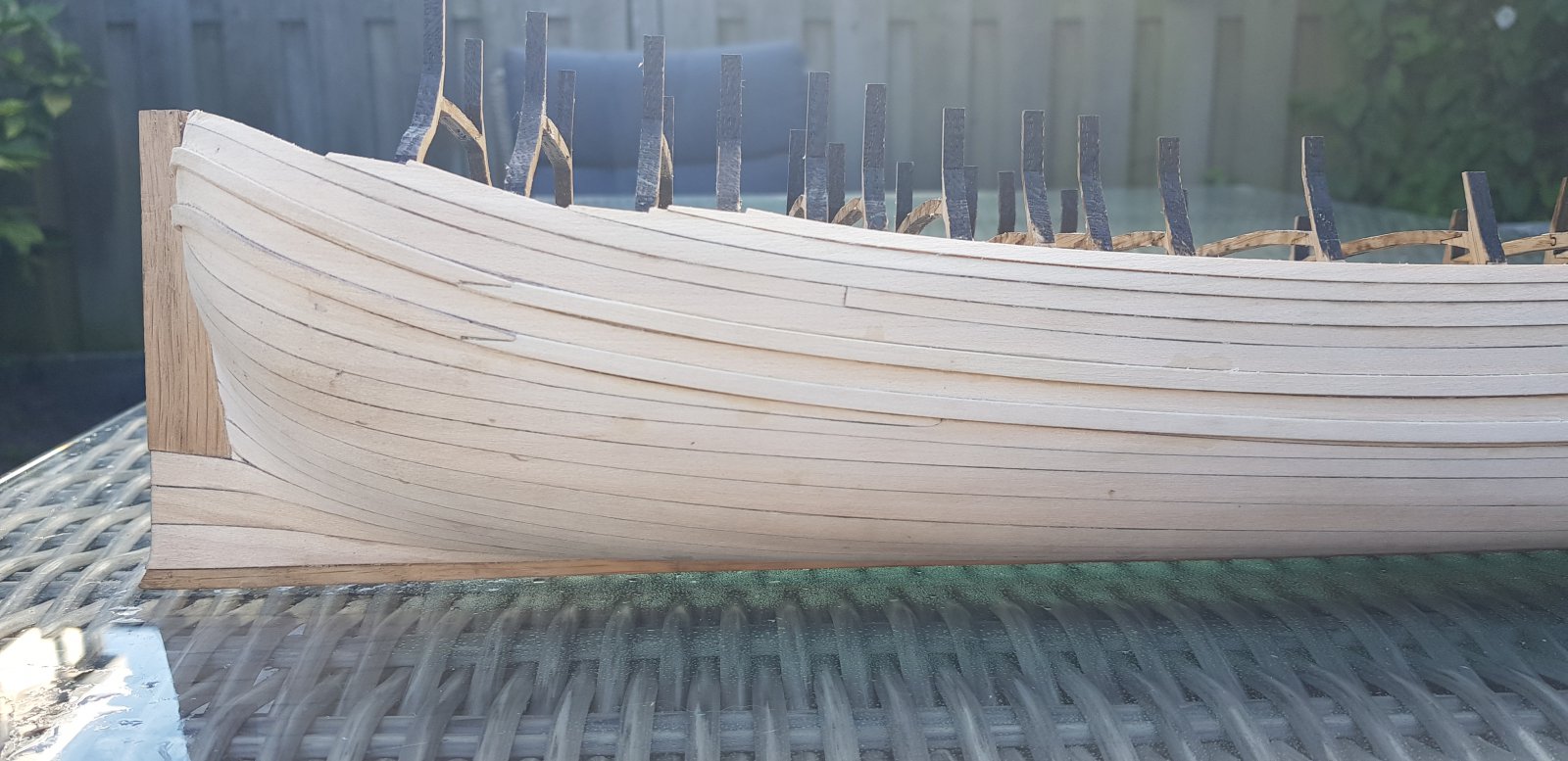

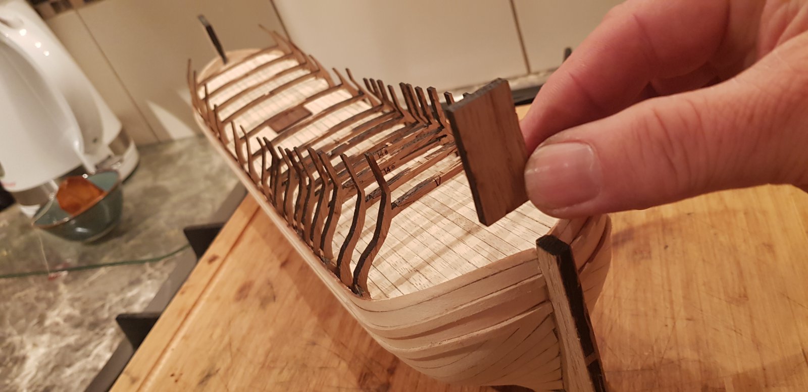

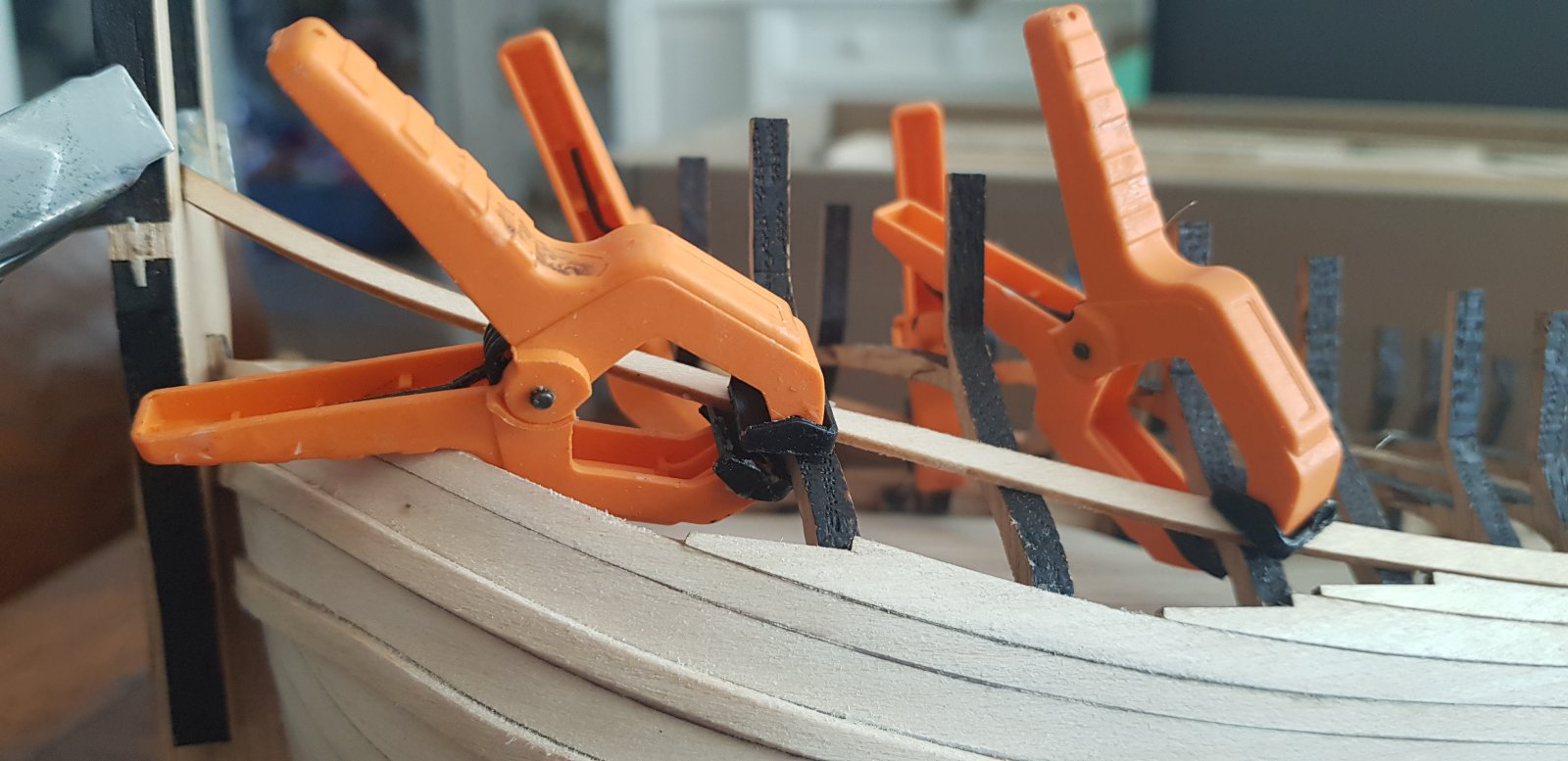

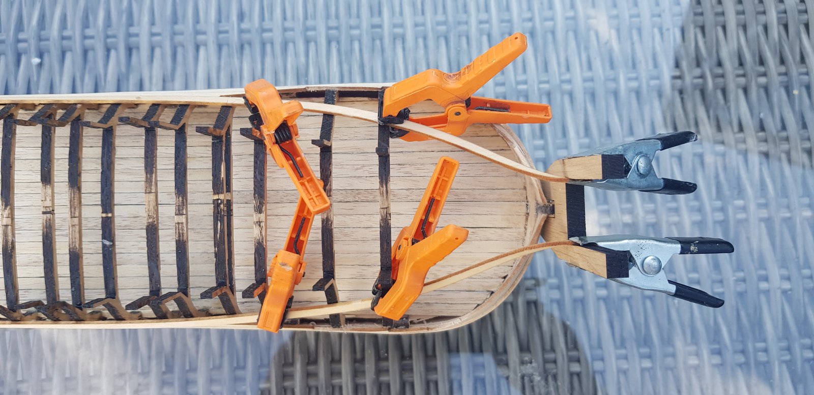

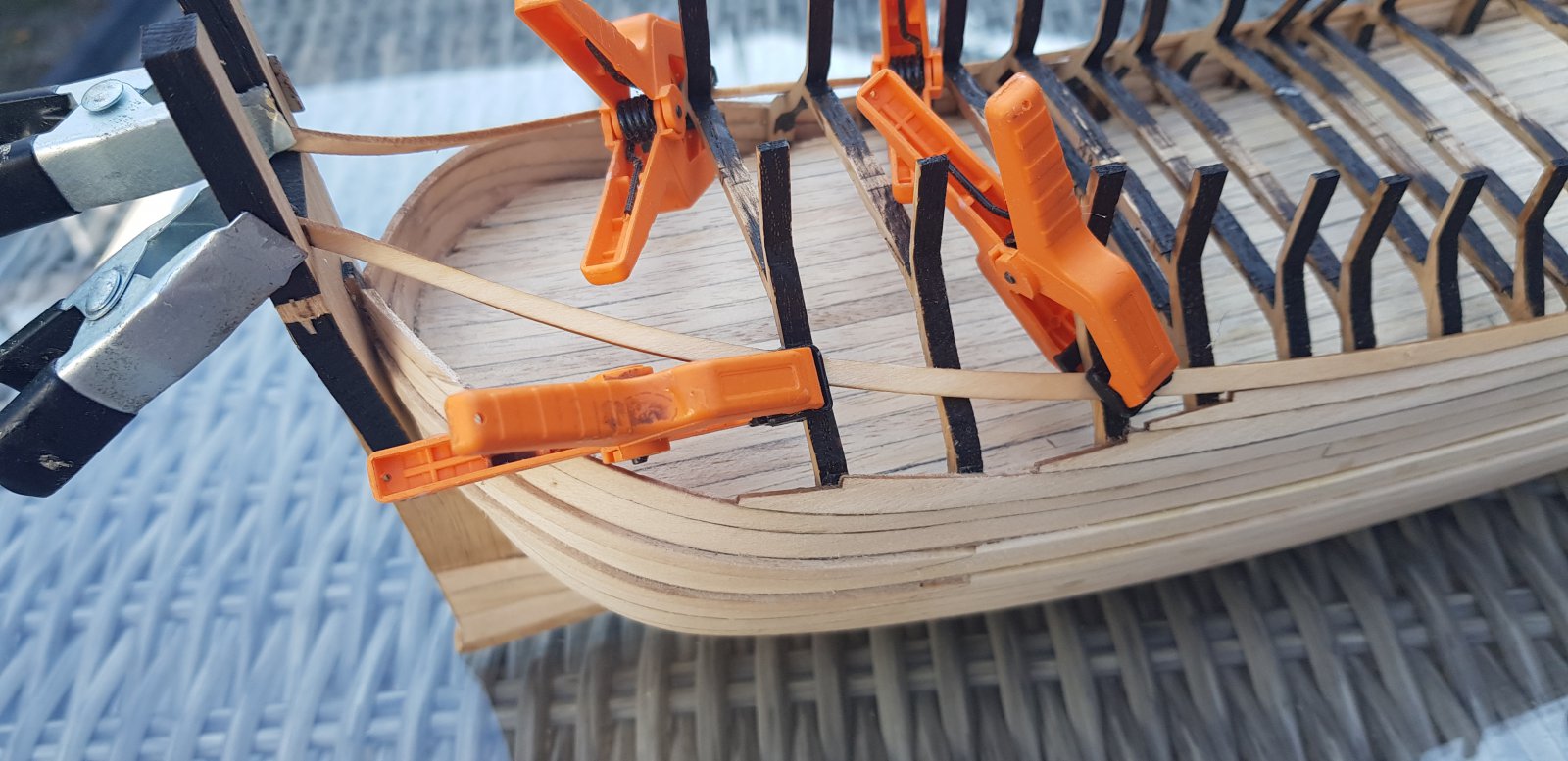

Na het plaatsen van de spanten zijn vanaf de boeg weer 3 huidgangen aangebracht. Deze moeten nog worden verlengd en hierdoor eindigen ze in een lip waar straks een volgende plank op aangesloten gaat worden.
Dit gaat dan ook het moeilijkste gedeelte worden. Het lastigste gedeelte die hier sterk zal gaan terug lopen naar een smalle spiegel.
