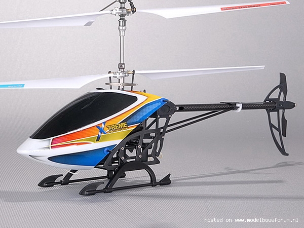

Dat is toch de "oude" extreme kit voor de V4 ??
Als je de V4 wilt ombouwen naar Extreme zou ik eens kijken naar de nieuwe (zwarte) frame kit..
Dit is exact hoe mijn V4 is opgebouwd

De kit die Rutger laat zien in post 279 is een ombouw kit voor de Blade CX2....
Als ik me niet vergis past deze ook op de V3 (met een klein beetje aanpassen).
De "originele" V3 Xtreme ombouw kit staat in post 284

Deze zijn toch hetzelfde op de bar voor de tailboom na?
Klopt inderdaad....die van mj is voor de V4

is niet zo zeer kleiner maar heeft wel een iets andere frame opbouw en servo/motor plaatsing
Persoonlijke vind ik onze lama's een mooiere opbouw hebben, meer in balans zeg maar
je zal wel ea moeten aanpassen om deze kit passend te krijgen
Beter (las je de keuze hebt) meteen maar een V3 Xtreme kit kopen
Volgens de advertentie is het voor een V3 dus het zal wel goed zijn, Hopelijk ergens volgende week binnen, verzenden kost 5-7 dagen!

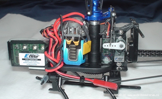

Hahaha jazeker, maar nu hetvolgende: Ik heb mijn tandwiel B vervangen zojuist en vervolgens alles weer terug gezet maar ik heb het idee dat mijn swashblade erg hoog staat :S want volgens mij stond hij voorheen lager
Ik heb er nog niet meer kunnen vliegen maar wat vinden jullie? en wat eraan te doen indien nodig?
Klik voor groot op de foto.
Het bovenste schroefje van de flyplate (??) zit gewoon in dat gaatje die in de B as zit (zie de foto ook)
Rutger valt niet meer te helpen : hij is verslaaft..... :)
inderdaad, hij zit te hoog.....
Hij moet een stukje naar beneden. Als ik het zo zie moet hij een dikke halve cm naar beneden. Nogmaals even de uitlijning checken of even helemaal opnieuw beginnen
De uitlijning? Ik ga nu ff de tips van gammapooke opvolgen, de swatch horizontaal doen en de servos in het midden
uitlijning ten opzichte van het centreer gat in de as
Anders inderdaad eens de servo armpjes in het midden en de linkjes langer maken
Ik heb nu het geheel een paar mm naar benden gehaald, de 2 schroefjes zitten nu niet in het gaatje van de as, volgens Gammapooke hoeft dat niet uit te maken. De Swatch zit nu mooi horizontaal en de servoarmpjes in het midden. Hopen dat het morgen windstil en droog is, binnen vlieg ik overal tegenaan!
