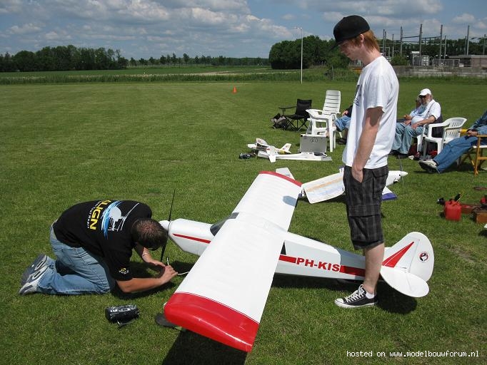

zo hij gaat bij mij weer een kleine verbouwing doorstaan. Er komt een dubbele stoomvoorziening in en een sterkere motor. Ik hoop een mvvs 58. Dan moet ik de uitlaat tunnel ook aanpassen maar dat kan wel. Zondag eerst nog even vliegen. Volgende week een biggs meeting. Dus dan is hij nog voledig in tackt

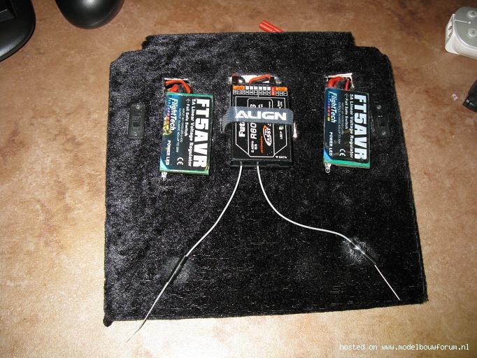

Zo vandaag langzaam begonnen. Heb even nieuwe vloerbedekkig gelegt.
De ontvanger ligt nu ook wat hoger.
Ook loopt er een stekkertje heen voor mijn accu logger
Ik heb besloten dat ik er toch een emcotec in zet. Alleen zou ik daar wel even voor moeten sparen.

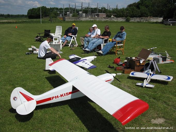

hier 2 foto`s van vanmidag, vanavond vliegfoto`s
