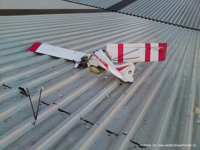

Mhhh, lees net iets heel verontrustens op de MSN, de Husky is niet meer :cry:
inderdaat.

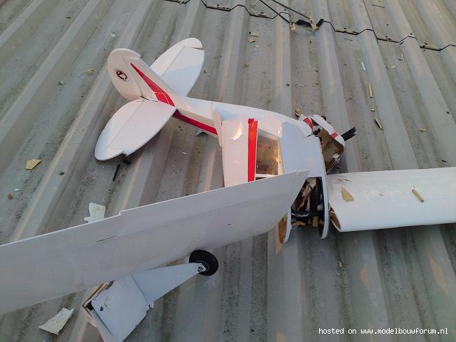

ik zal nog een paar foto`s plaatsen.
het hele mooie goede systeem fasst stopt er mee:S
storing met fasst.. hoe kan dat is voor mij een vraag, maar het is wel zo
morgen kijken of de motor enzo uberhoubt nog wel heel is.
Had je die flighttech regelaar er nog inzitten? Zo ja, dan denk ik niet dat het Fasst was..
hoe dan ook zonde.. enorm k*t als er spullen kapot gaan..
nee henry dat was het niet, want ik had het tijdens het slepen al eerder met hoogte daarna deed hij het weer.
en zat op 3A met de servo`s met pieken naar de 4
Tjsa, ik weet het ook niet wat het was, wel dat het gewoon naadje is dat ie kapot is.
Je redenatie zie ik overigens niet echt een bewijs in.. en flighttech = rommel.. heb er al veel van kapot zien gaan.
Hoe dan ook, giswerk en jij stond aan de knuppels..
als hij stuk zou zijn, dan zou ik helemaal niets meer hebben, maar ik had op een moment nog wel gewoon weer syniaal en gooide toen de sleeplijn af.
daarna nog wat tikken en kwam hij naar beneden.
Stuk hoeft niet, maar als het ding bv. in z'n thermische beveiliging schoot, zou je exact krijgen wat je nu kreeg. Hoe dan ook, zinloze discussie, de ware aard zul je ws. nooit achter komen.. enige wat ik zeg, is dat ik niet zo snel de schuld bij FASST neer zou leggen..

Ik zie dat het beste van de husky af is :(
Het bewijs dat ik het toch goed heb gehad met zo weinig mogelijk zooi in die kist te bouwen.
Hij heeft het bij mij 10 jaar zonder problemen volgehouden.
Wat er bij mij niet in zat ging ook niet kapot.
Jammer van de kist hij vloog zo lekker.
Nu een nieuw slepertje bouwen zeker?
Want volgens mij vond je het wel leuk.
Een neuwe sleper komt er zowiezo! Ik vond het slepen super!
Morgen mer info over de schade
net wel de lipo na gemeten maar ik zat op 3.91v en 3.89v per cel dus die zijn nog gewoon goed morge de regulator na kkijken
ik ben er wel helemaal kapot van !
Het is en was een super kist! En zou er zo weer een nemen
