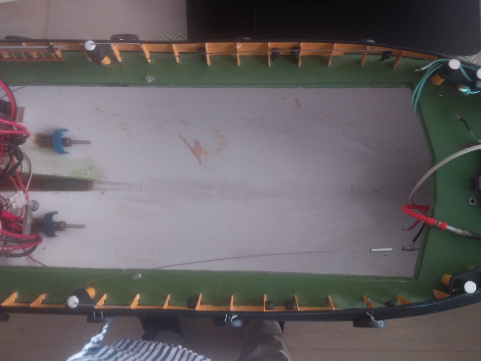

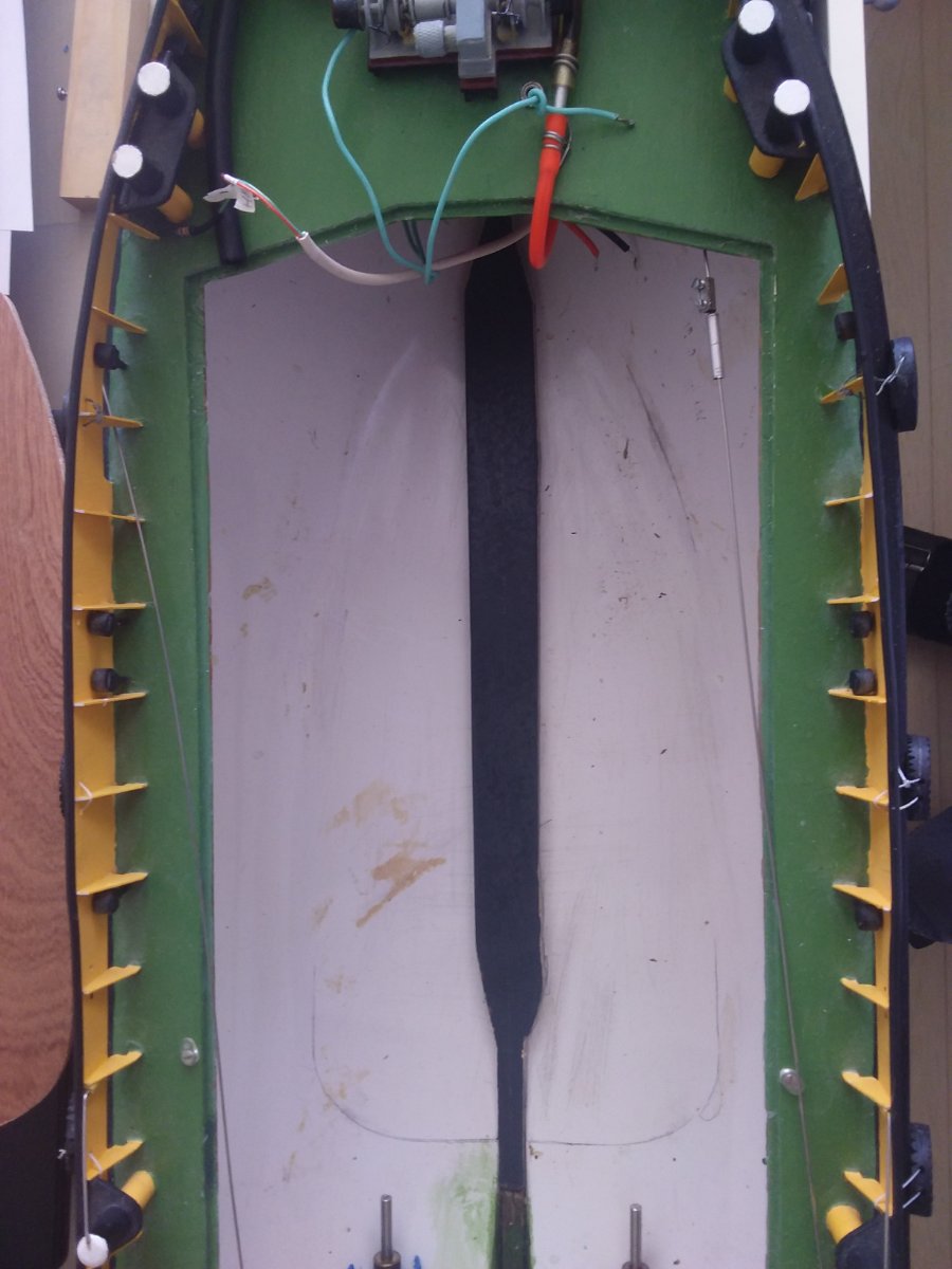

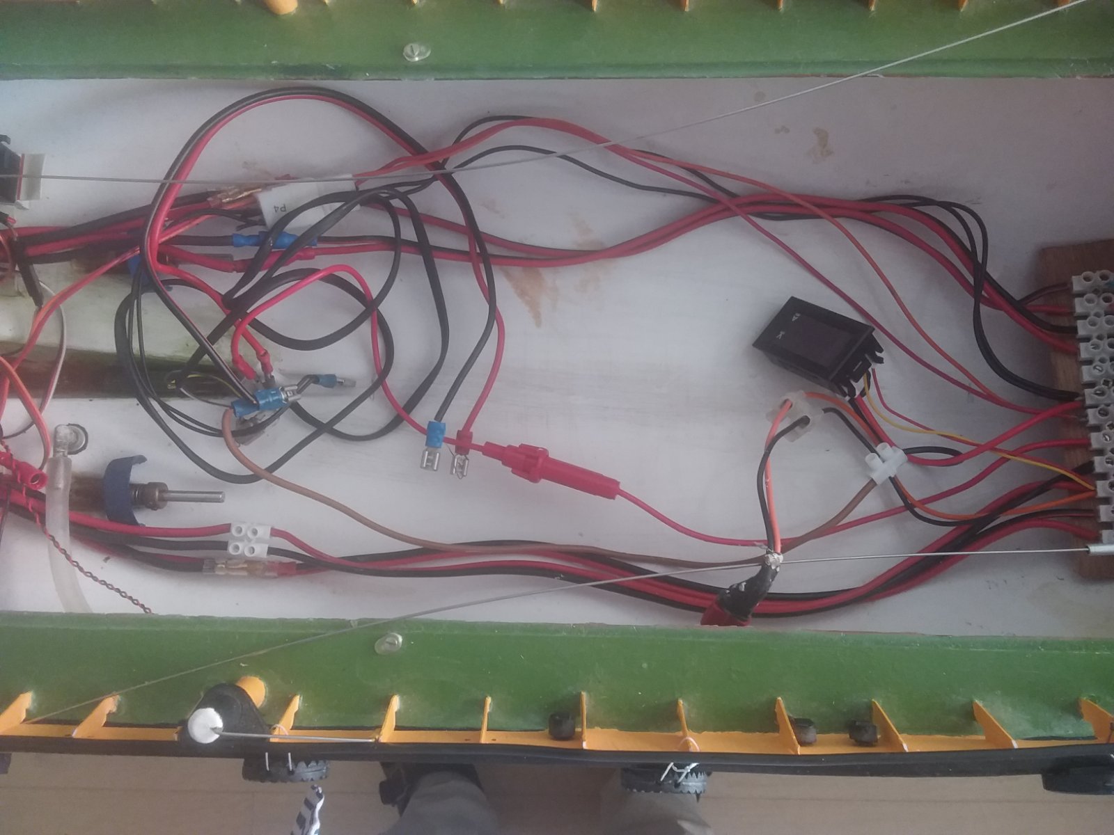

Bij nader onderzoek lijkt de lekkage niet van de kluisgaten te komen. Onder de bodemplaat, die min of meer los lag, ook roestsporen, dus er heeft langer water in gestaan. De accu's lagen er al uit, dus motoren los gehaald en er ook uit. Bodemplaat zat nog met één schroefje aan de kielbalk. Bedrading deels los gehaald van het voordek en naar achteren geklapt. Op het bordesje van de waterpomp vond ik water. Pomp misschien lek? De bodemplaat verwijderd. Kielbalk, op een weerbarstig stukje na, eruit getrokken. Lijmresten verwijderd en glad geschuurd. Uitgezogen en gewassen. Toen zag het er alweer wat beter uit. Materiaal voor een nieuwe kielbalk (betonplex 10 mm) en bodemplaat (triplex 3 mm) is aanwezig, maar wacht met zagen tot het wat koeler is. En daarna weer opbouwen. Meeste werk is het meten en pas maken. Pomp testen op lekkage en dan gelijk maar een bakje maken, waar die in komt te liggen. Aan de ene kant balen, maar de boot is nu 15 jaar in bedrijf en heeft tot dit akkefietje weinig problemen gegeven. En het werfpersoneel is nog steeds gemotiveerd. Wel een licht bootje zo! Gr. Klaas.

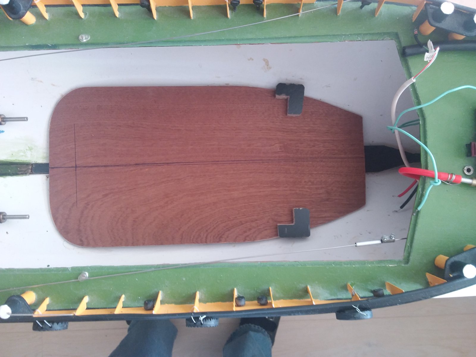

Inmiddels zit de nieuwe kielbalk erin en is de bodemplaat op maat gezaagd. Volgende stap is de bodemplaat fixeren en accu's en motoren een plekje geven. Maar dat kan ps na uitharden van de lijm. Gr. Klaas.

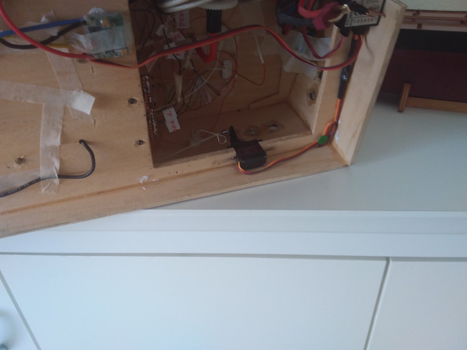

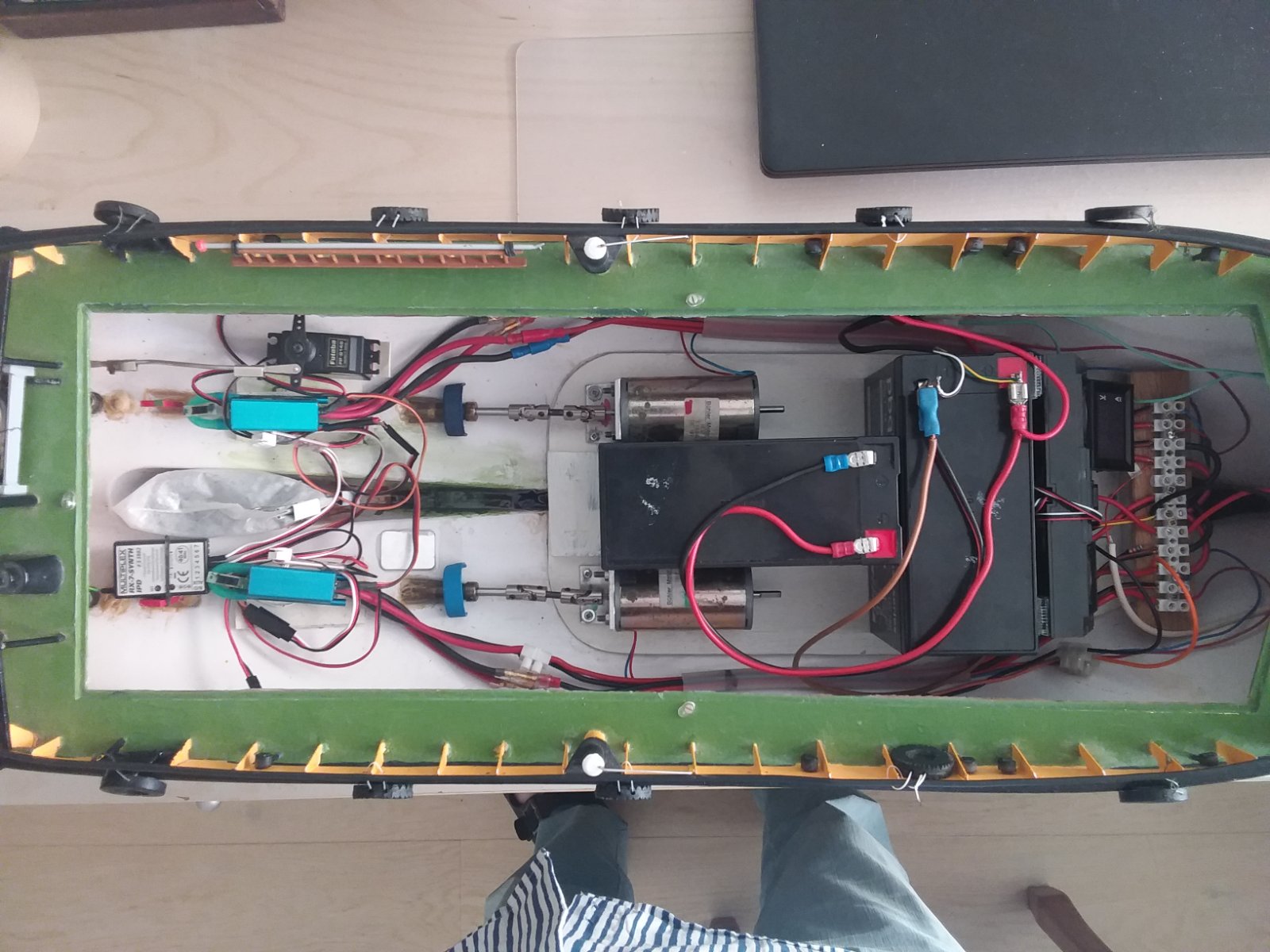

Inmiddels zit Smit Finland weer in elkaar. Op het eind nog even een uitdaging, want het dek ging er niet goed meer op. Waarschijnlijk kielbalk en bodemplaat iets dikker dan het originele spul.. Eerst dacht ik dat de accuterminals het dek raakten, maar het was de servo van de sleephaak. Die hing met zijn flens onder tegen een randje dek onder het dekhuis. Door de servo omhoog te brengen met de flens op het dek was er net voldoende ruimte. De voorste accu had desnoods ook liggend geplaatst kunnen worden maar dan moesten de nokken worden aangepast. Nu nog een potje vernis scoren om kielbalk en bodemplaat te conserveren. Dus de boot moet dus nog een keer leeg. De bluspomp op lekkage getest. althans dat wilde ik. Maar de motor zit vast Conclusie: pomp lekt en motor overleden. Weten we gelijk hoe het water in de boot kwam. Besloten om het voorlopig zonder bluspomp te doen. Was aanvankelijk van plan om de pomp in een waterdicht bakje te zetten, maar krijg daarvan de afloop niet boven de waterlijn. En zo blijven we een beetje bezig. Gr. Klaas.

Na het maken van een nieuwe bodemplaat de boel gemonteerd en proef gevaren. En tot grote verrassing en verdriet weer water in het schip. Dus weer in dok, alles eruit en gedroogd. De kluisgaten nog eens gekit en bodemplaat geconserveerd. Daarna de MK weer ingeruimd. Bedrading gebundeld, bluspomp en slangen definitief verwijderd. De tijd zal het leren of alles nu waterdicht is. Gr. Klaas.
