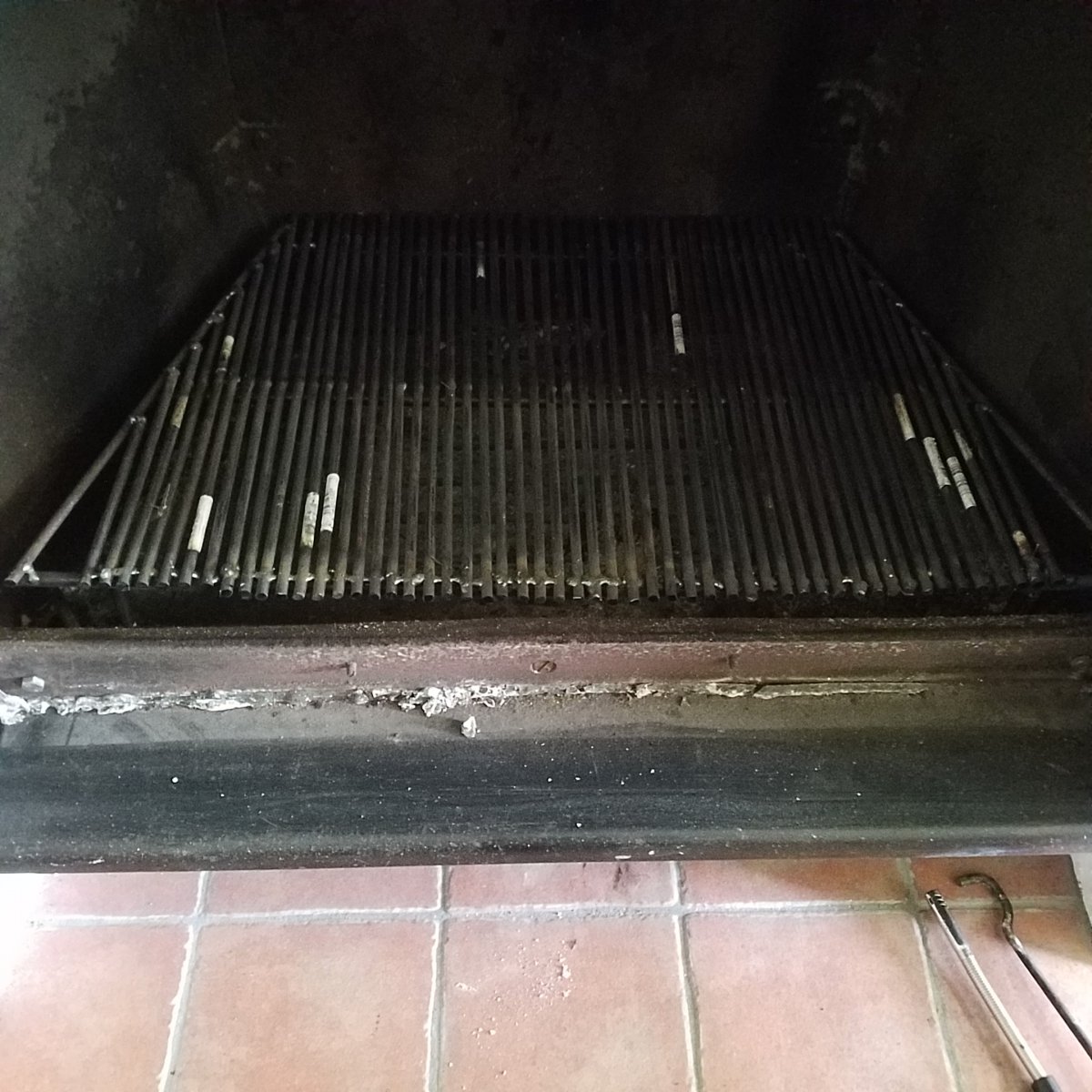

Vandaag met iets anders bezig geweest, een verhoog rek voor mn openhaard..
De opstaande rand tot aan de bodum waar het hout ligt zat wel 10 cm verschil in, met gevolg dat je de vlammen haast niet zag. Bij deze opgelost (hoop ik).
Grt peter
dat is een heel rooster, je blokjes hout gaan nu wel sneller branden daar ze meer zuurstof gaan krijgen langs onder.
maar dat is misschien helemaal niet erg, eerst maar eens testen zou ik zeggen.
Het rooster is 35 diep en loopt taps van 40 naar 60 cm, maar het lucht rooster is 20 x 20 cm.
Alles wat daar naast ligt verbrand niet, hopelijk zo opgelost.
Grt peter.

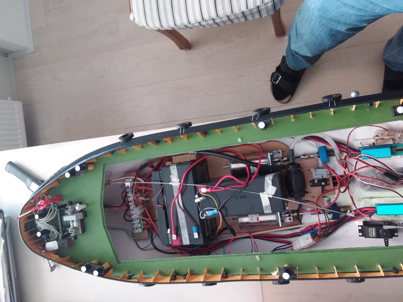

Anderhalve week geleden had ik het waterkanon op mijn Smit Finland werkend. In het horizontale vlak kan dat ding draaien, dus zitten peinzen hoe dat te doen. In wezen kom ik op de ontvanger(s) een kanaal tekort. Gelukkig zitten er op de roerservo twee hevels en daar dankbaar gebruik van gemaakt. Moest nog wel een hevel onder aan het kanon fabrieken, maar dat was op te lossen door aan een stukje alu strip een U-bochtje te buigen en dat zo met een M-2 boutje om de slang te klemmen. Wel spiegeltje-werk om de schroevendraaier op het kruiskopje te krijgen. Van de hevel aan het kanon een 1 mm RVS rond draadje richting roerservo en van de roerservo naar het kanon idem dito. Onderweg over de accu's door een paar alu buisjes en na afstellen de draadjes aan elkaar geklemd met de binnenwerken van een kroonsteentje. Helaas niet veel draaibereik, omdat het heveltje onder het kanon tegen de SB ankerkluis komt. Heveltje onder kanon naar de andere kant gezet, stuurstang naar de roeren één gaatje opgeschoven en daarnaast de trekstang naar het waterkanon. Ligt de draad nog iets rechter. Gelukkig geen hoogteverschil te overbruggen. Een eigen servo aan het kanon + Y-kabeltje was ook een optie geweest. Maar het werkt zo mooi genoeg. Al blussend maar op de schroeven manoeuvreren. Gr. Klaas.
plastieke rietje over dat stangetje trekken
het is maar om zeker te zijn met die accu's daar in de buurt
gr raf
Goede tip Raf en gelijk gedaan. Bedankt! Gr. Klaas.

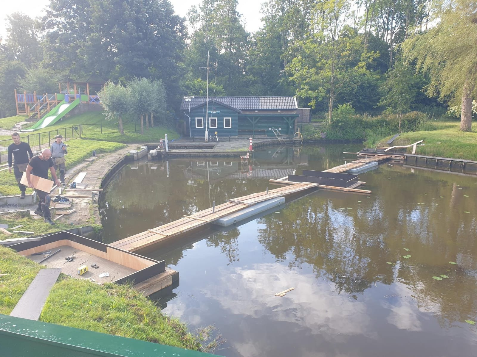

Vaardag ging niet door, ze zijn een smal rails brug aan het maken over de vijver, en het water staat heel laag.
Zo houden we geen vijver meer over volgens mij, brug word 90 cm hoog.
grt Peter

Ik leen die foto even voor onze FB pagina, Peter.
(Met uw welnemen)
Zo wordt het ultieme doel van het familiepark wel behaald: ons, LMBC & Vg N daar wegkrijgen.
Ben er ook bang voor, en foto mag je gebruiken hoor.

Met 90 cm gaan de meeste (motor)schepen wel onder de brug door. Jammer dat ze net in het vaarseizoen het niveau van de vijver verlagen. Misschien speuren voor een betere vaarplek. Gr. Klaas.
