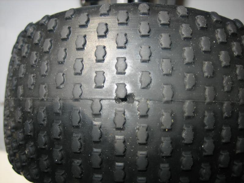

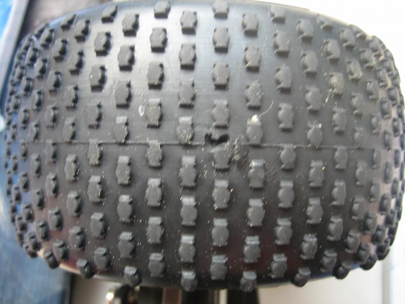

Heb je onlangs door zand gereden? Dat is bij mij meestal de reden voor zware onbalans in de wielen. Ik heb een paar gaatjes in de band gemaakt en dan laat ik de wielen een tijdje draaien om zand eruit te slingeren.
Leo, Waar maak ik die gaatjes dan? Onderkant banden of in de zijkant?
En hoe groot moeten ze worden. En tja....natuurlijk ook door zand gereden. :)
Aan de buitenkant in het midden, een paar mm is genoeg. Ik maak er 2 gaten in, precies tegenover elkaar. Ik hoor van anderen dat ze 3 gaten doen, op 120 graden van elkaar. bij het draaien van de wielen slinger je dan het zand eruit.
ik zou er vier doen, van 3mm, kan perfect met een revolvertang.
ik moet dit ook nog doen bij mijn nieuwe nog niet gelijmde banden alleen moet ik eerst aan zo'n tang komen.
nou, wat ik niet zie zijn de gaten in de banden.
ik heb ze laatst van gaten in de banden voorzien en de binnenste gaten dicht getaped. toen heb ik ze onderwater uit geknepen en elke keer het water ververst.
een beetje speling is wel normaal.
ik heb de gaten gemaakt in mijn oude banden aangezien de nieuwe nog niet binnen zijn. ik heb met een revolvertang halve gaten geprobeerd te maken, lukte niet echt. nu zijn het wat acht-vormige gaten. ik ga zou even kijken of ik de onbalans weg kan rijden, want ik had nog niet gereden na de aanpassing.
Er zitten gaten in alleen aan de buitenkant. Met een sate-prikker gedaan.

Hier heb ik twee foto's:
full
full
HET IS EEN GODDELIJKE TIP!!
ik had niet verwacht dat het zo goed zou werken. de hele body/chassis trilt niet meer.
