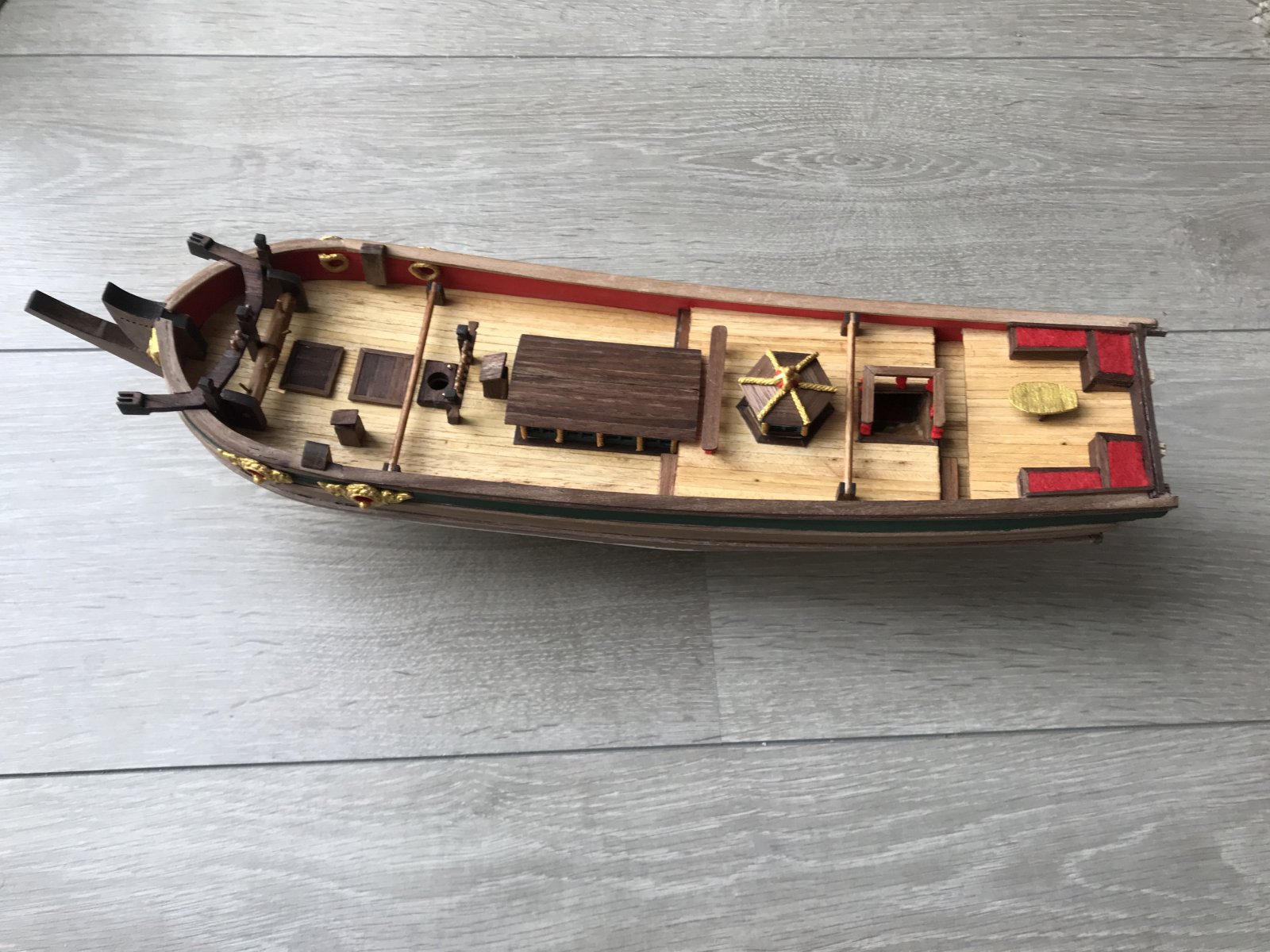

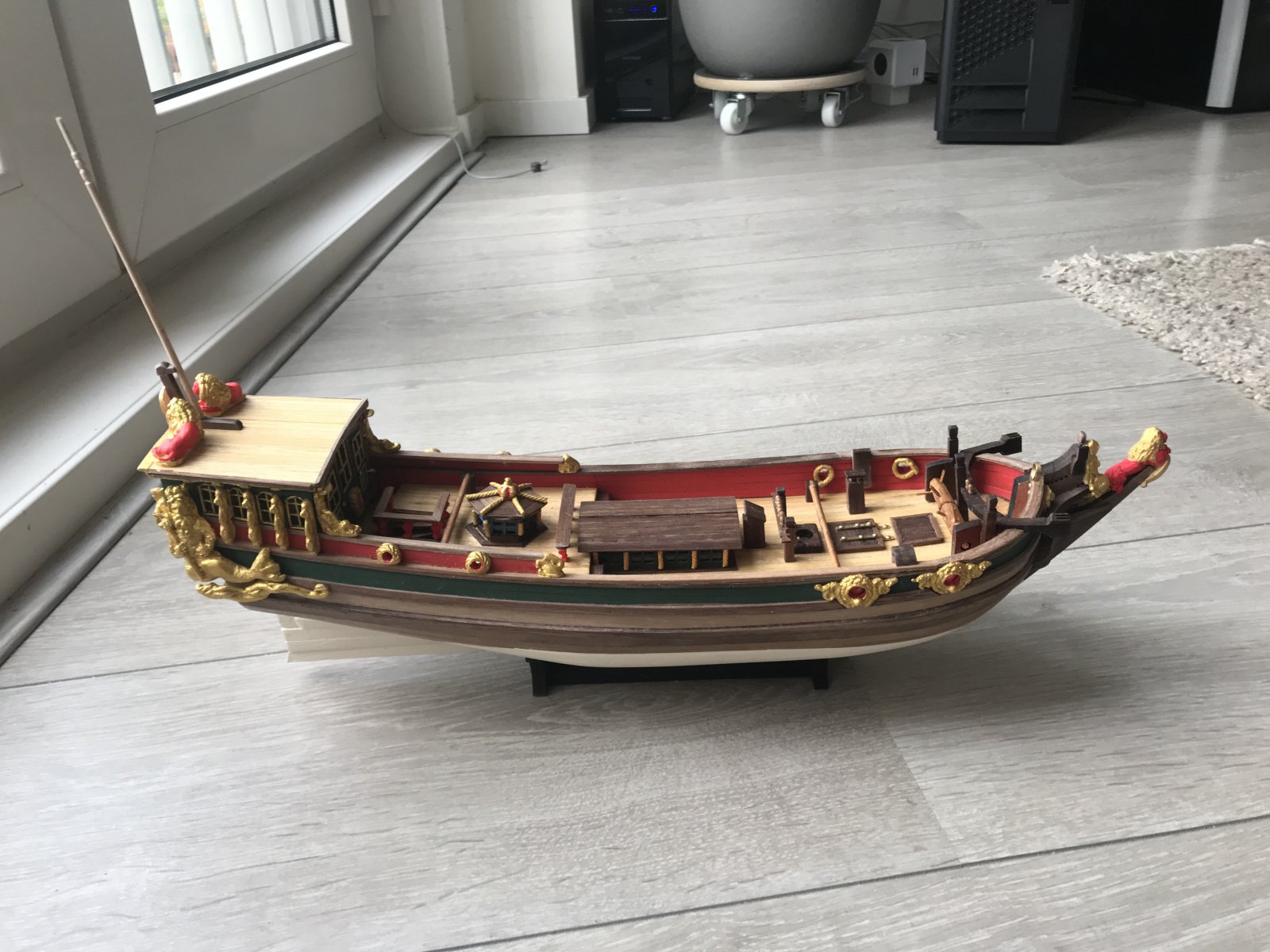

Het monteren van de dek onderdelen. Opbouw achterschip.

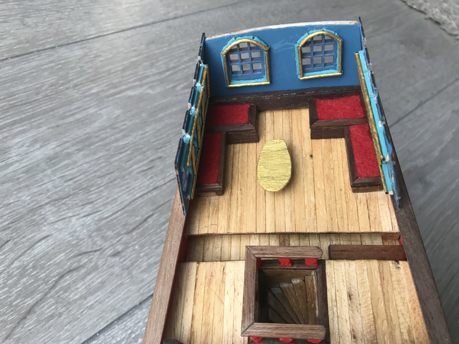

De notenhouten dek onderdelen worden in de Deense olie gezet, het andere in licht eiken beits, en gemonteerd, het grote luik werd nog niet gemonteerd, daar kwamen nog koperen strips op, de kajuiten zijn afneembaar. Ook werd de trapreling en een reling op het dek gemaakt. Ook werd nog een gouden tafel gemaakt. Sommige ornamenten konden niet zomaar geplaatst worden, zoals de zijornamenten. Daarvoor moesten delen van de berghouten voorzichtig verwijderd worden.

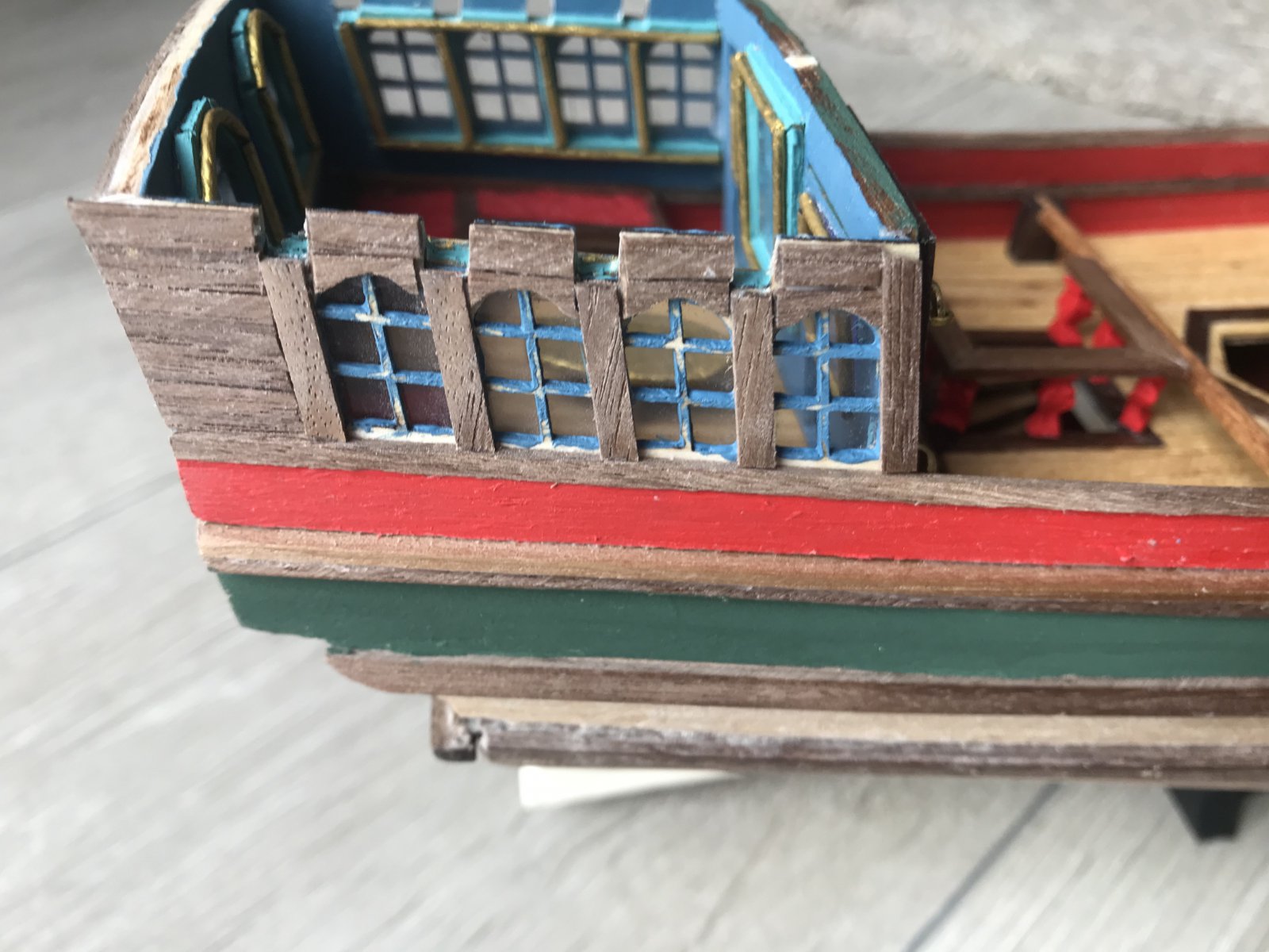

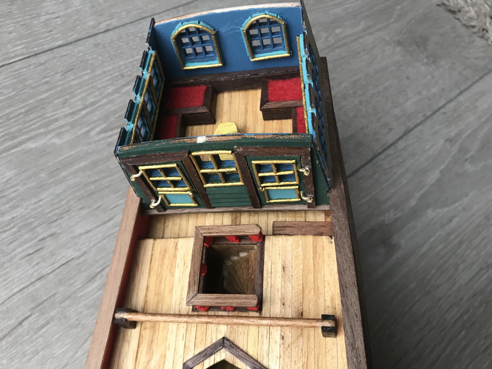

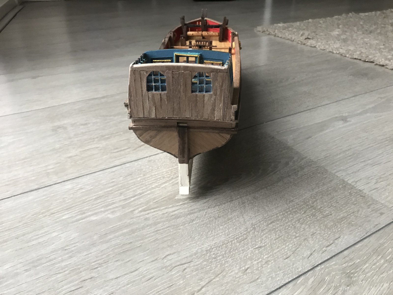

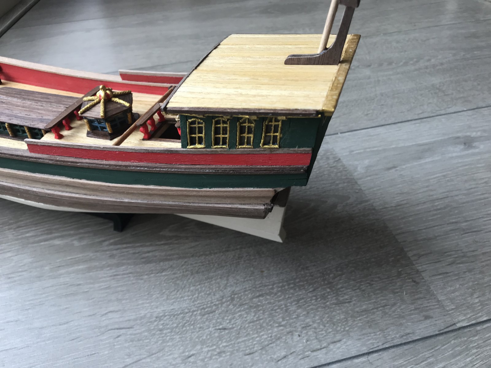

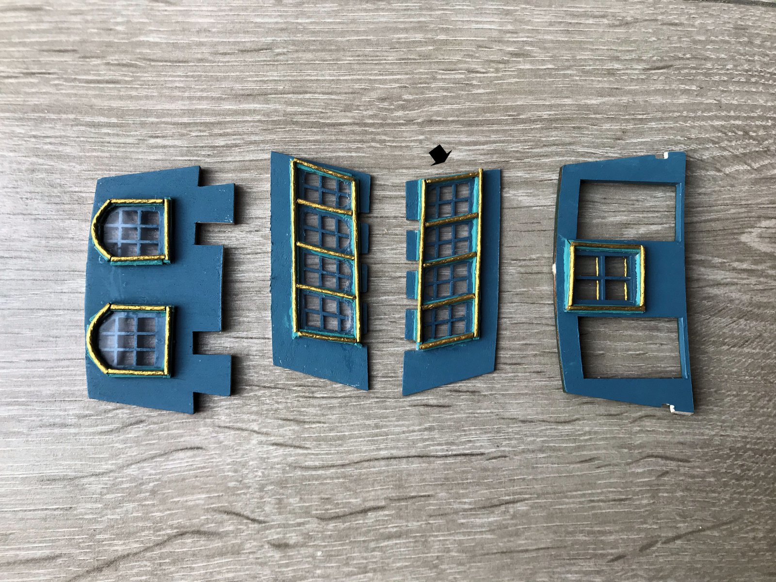

De achterkajuit wordt gemaakt met de binnenkant blauw, glaasjes gemonteerd met secondelijm dat ging goed. Daarna met latjes afgewerkt en die lichtgroen geschilderd. Hierna het gouden draad erop gelijmd (touw (bruin 0,5 mm) met lijm en daarna goud geverfd). Later bleek dat de zijkantlatjes aan de voorkant niet hadden gemoeten omdat hier de binnenkant van de kajuitwand komt, de pijl wijst dit aan.
De voorkant wordt afgewerkt met de deuren erin (kleine koperen spijker werden omgebogen tot scharnier). De deurtjes afhangen was een nauwkeurig karwei.
De achterkant van de holle verwulf en de achterkant en zijkanten van de kajuit worden bekleed met notenhout.
En het afneembaar dak werd gemaakt en de kajuit is groen geschilderd.

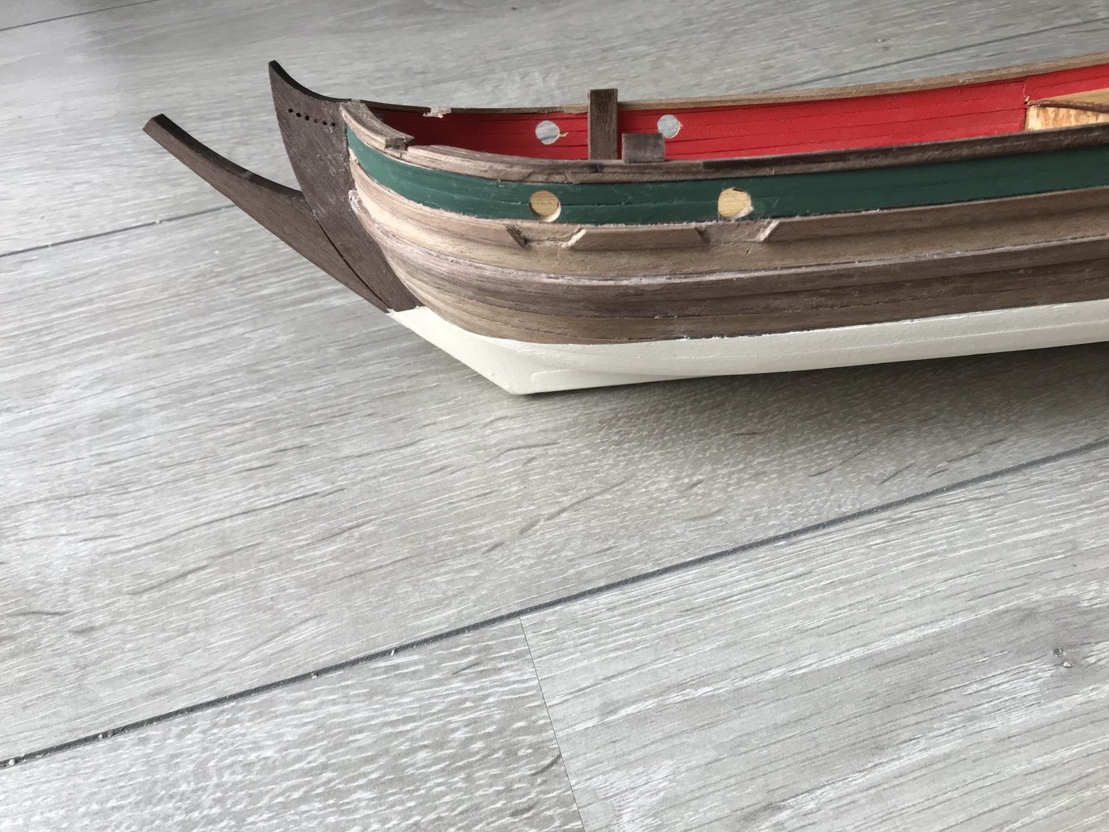

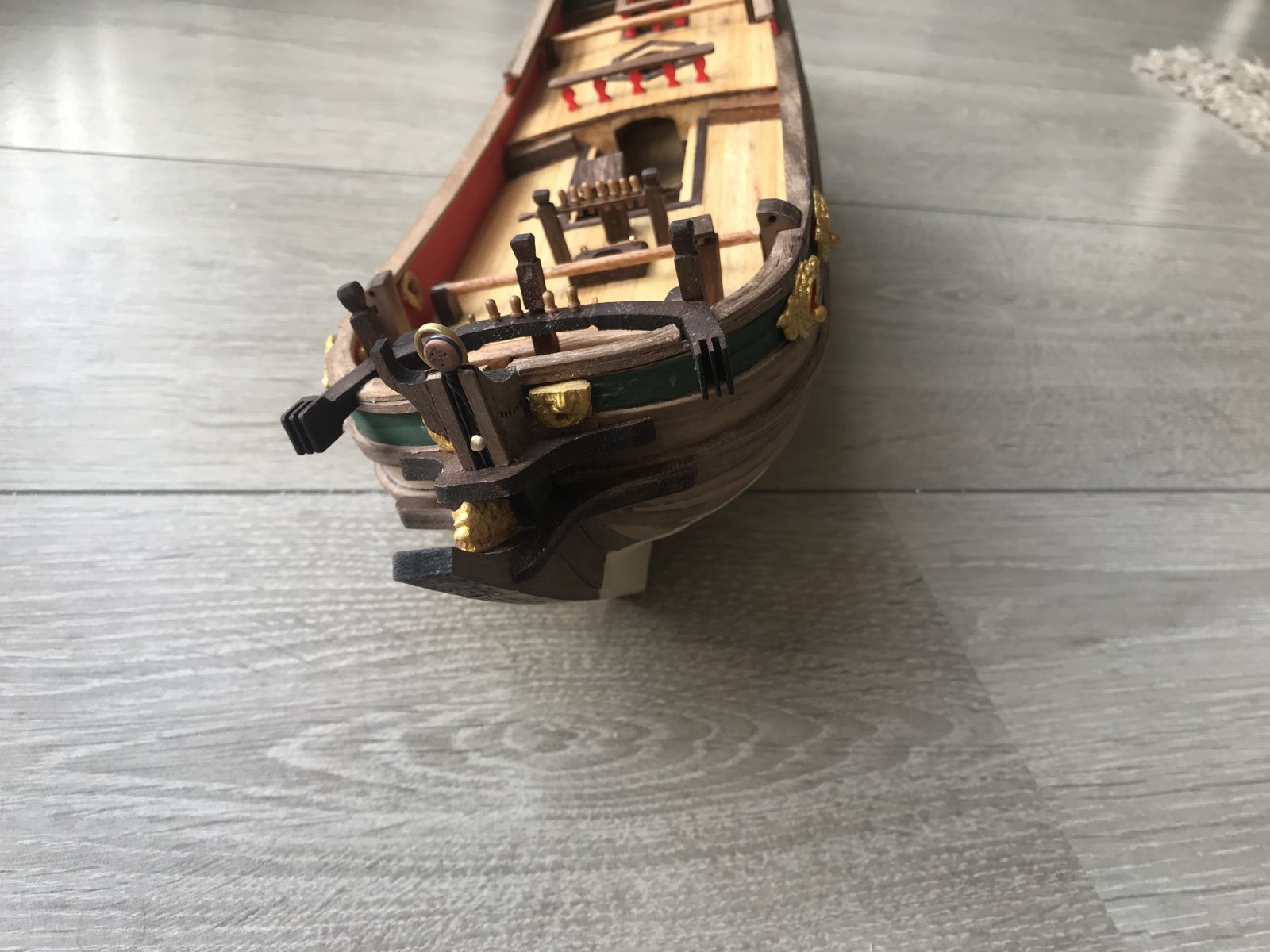

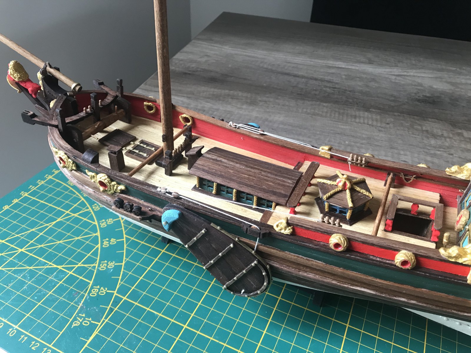

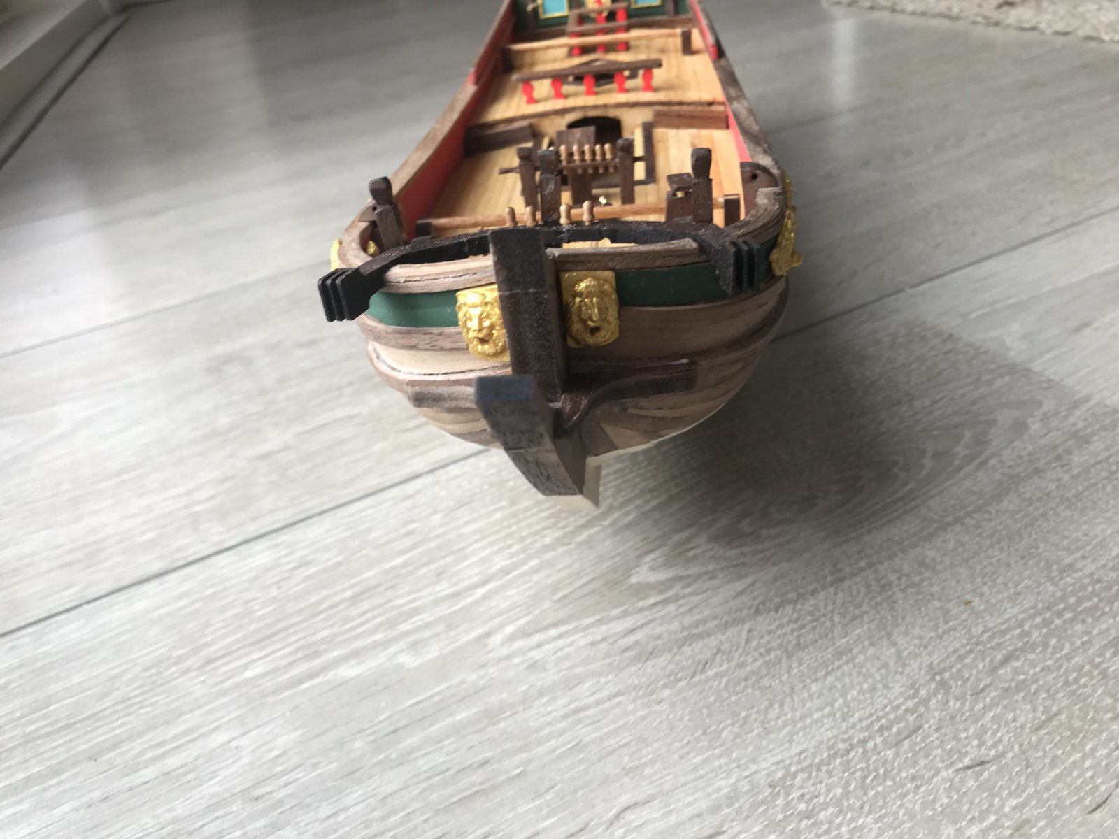

In bb werden nu de scheg en slooi knieën gemonteerd. Maar de scheg had ik al gemonteerd i.v.m. het onderwaterschip verven. In eerste instantie had ik de leeuwenkoppen gemonteerd (waar het ankertouw doorgaat) en daarbij een stukje berghout verwijderd.
Dit moest dus niet want de slooi knieën moest op die plaats komen. De slooi knieën werden op maat gemaakt en gemonteerd, alle ornamenten werden soms iets aangepast, geverfd en geplaatst.
Met hier het uiteindelijke resultaat. Aan de voorzijde is al een juffer geplaatst voor de loze stag.

Aan de achterkant zou nog een lat moeten komen, maar na het passen van het achter ornament bleek deze lat overbodig.
Verder werden alle goud geverfde ornamenten gemonteerd.

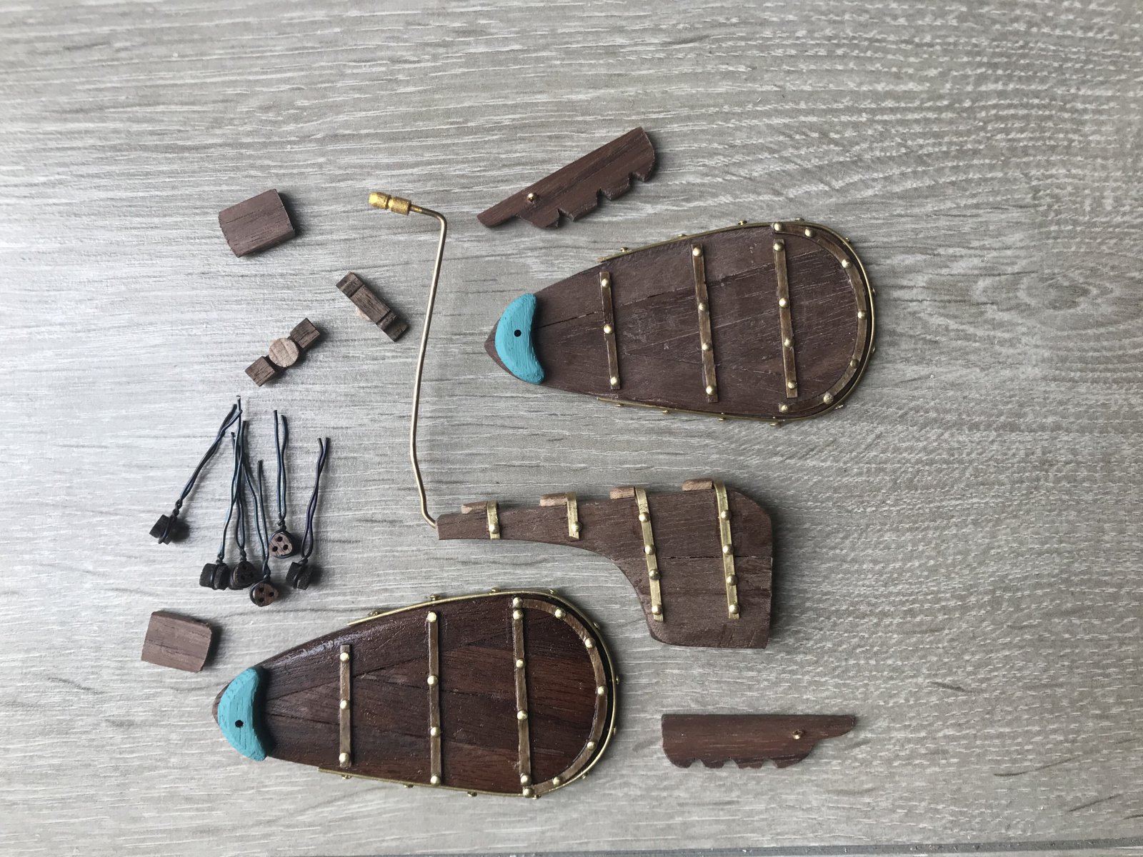

Week 5: De zwaarden, het roer en de rusten.
Voor het roer werd een koperen strip op maat gemaakt en voorzien van gaatjes. Voor het maken van deze gaatjes is een Multitool aangeschaft (RotaCraft met allerlei slijponderdelen). Maar met een handboortje eerst 1 gaatje gemaakt in het midden van de koper strip, deze als mal gebruikt voor de het werken met de Multitool, dit werkte prima en snel. Al eerder het luik afgemaakt met koperen strips.
De zwaarden zijn volledig afgewerkt, de overige delen worden mee geverfd met de romp.

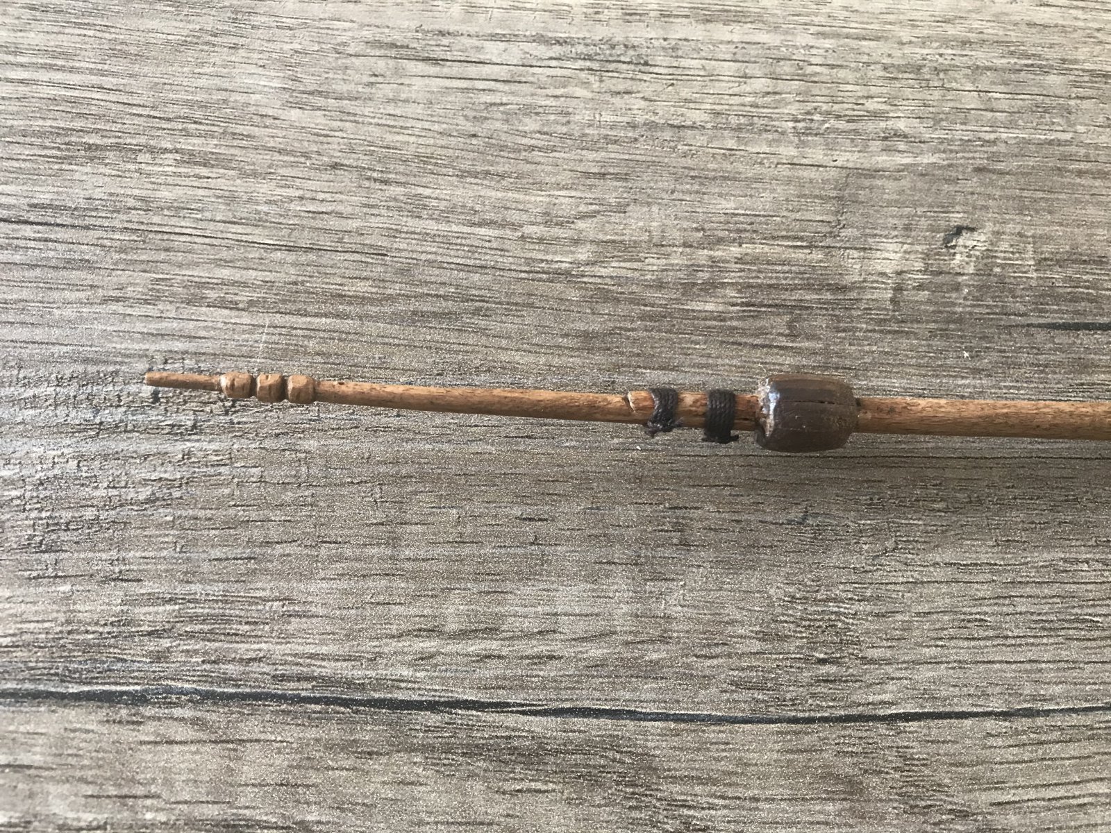

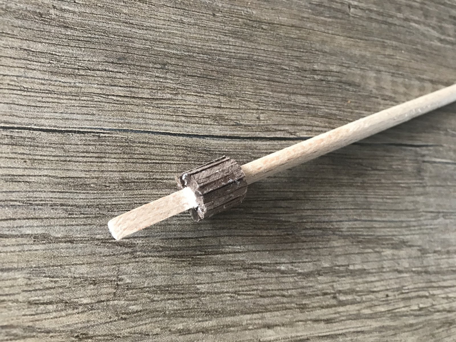

Als volgende stap werden de mast onderdelen gemaakt volgens de bb. De verdikking (Piet noemt dit nommer of hommer) werd gemaakt van latjes 2 x 3 mm. Alles geschuurd en in licht eiken gebeitst.
En volledig afgewerkt.

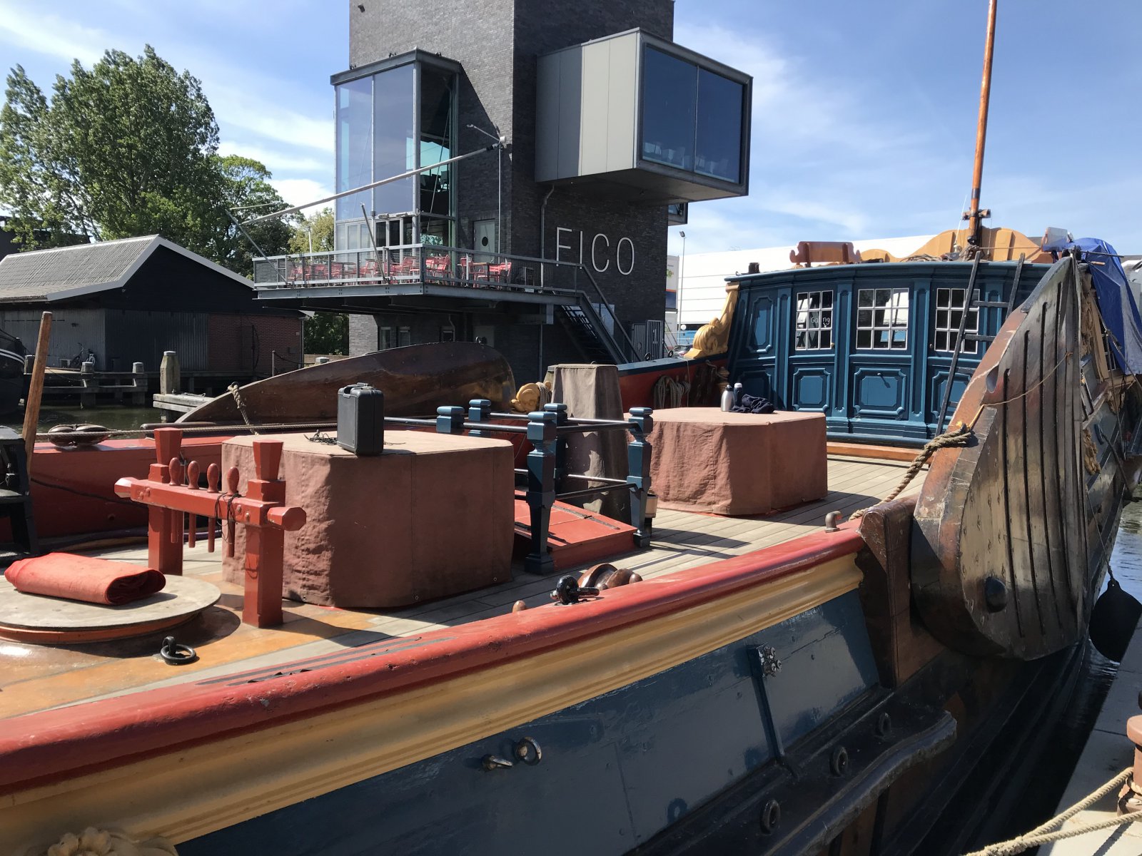

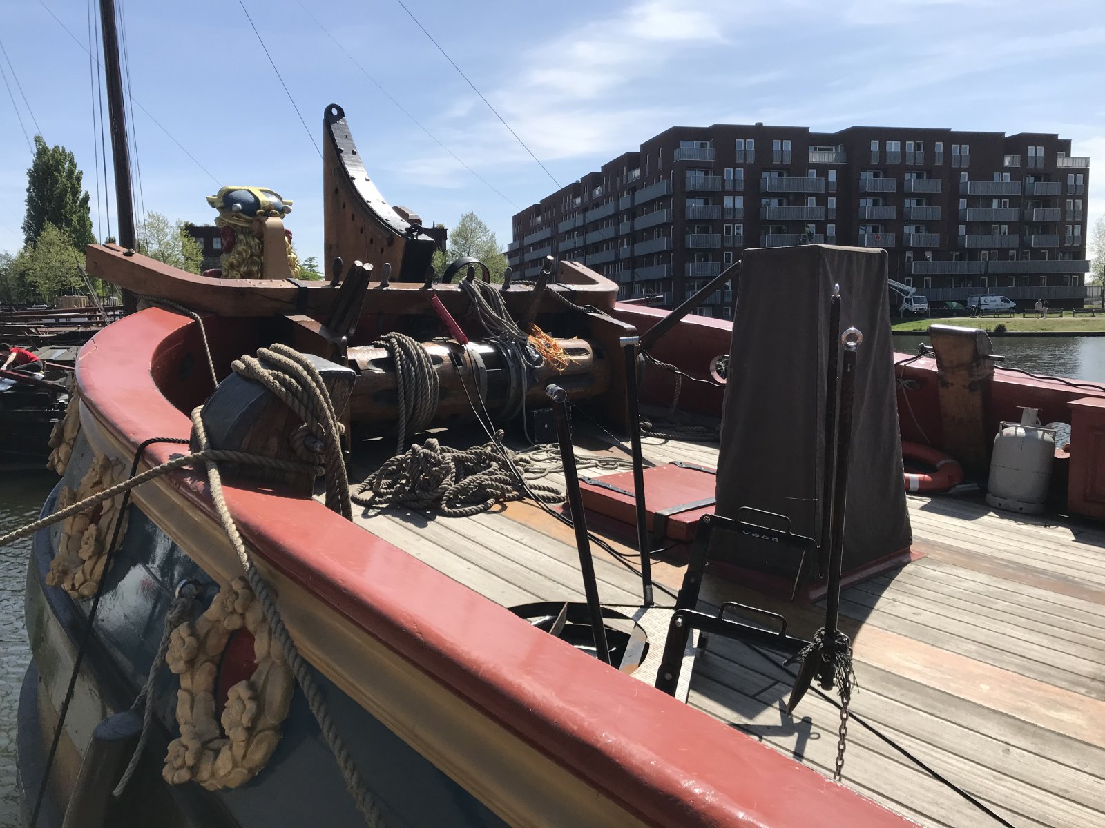

Hier nog een extra plaatje van het statenjacht uit Utrecht.

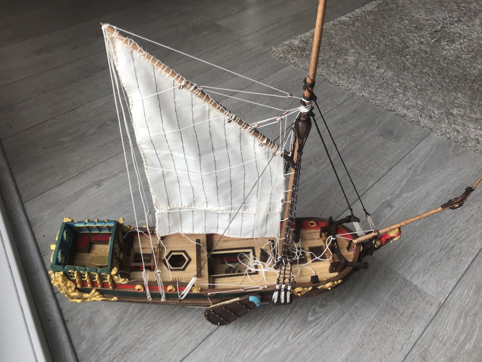

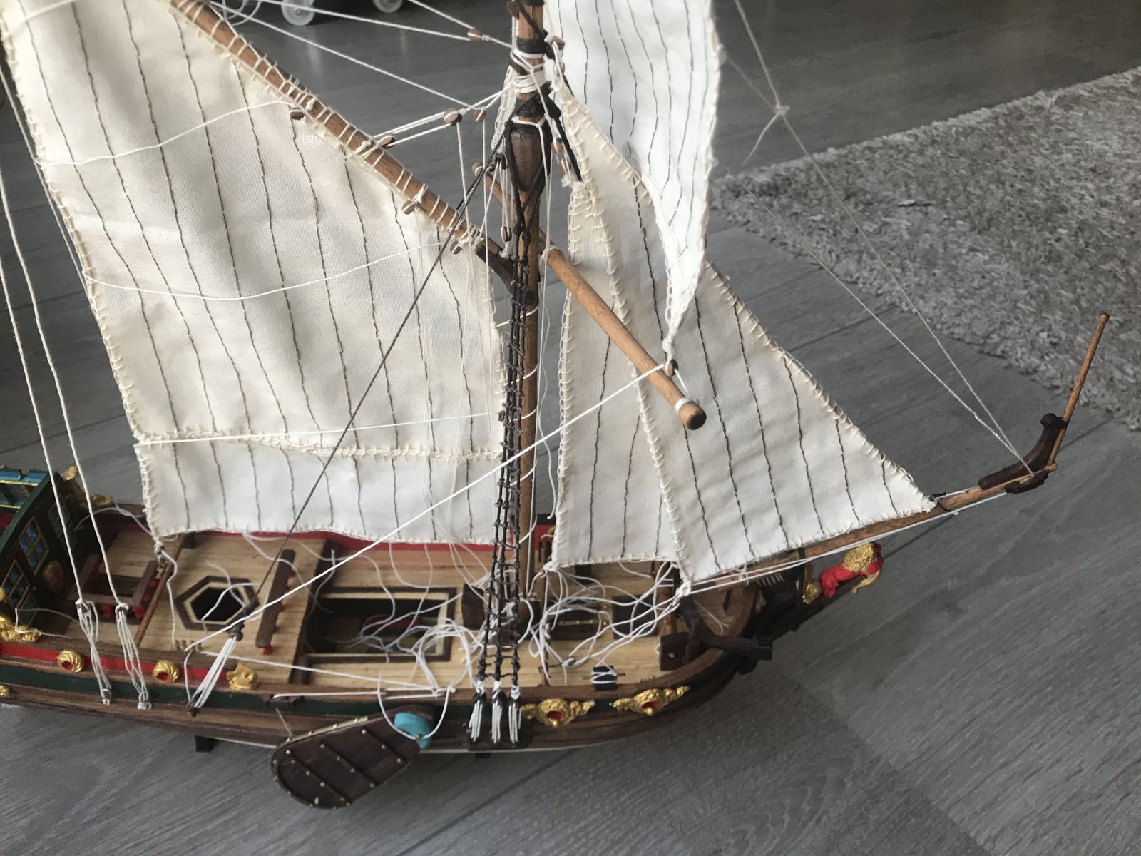

Eerst worden alle stagen gemonteerd. Voor de grote stag en de loze stag, aan de zijkant het want, en achter de bakstagen of pardoens.

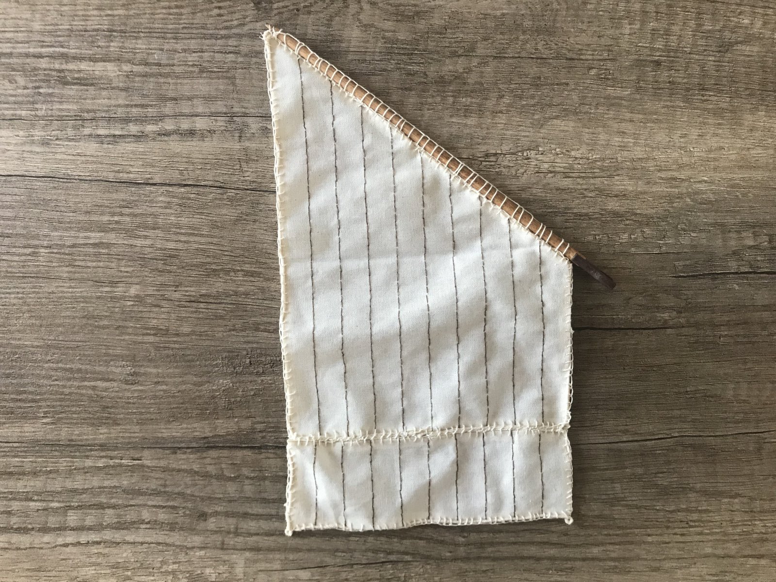

Als eerste wordt het grootzeil met de bonnet geplaatst. De zeilen werden allemaal met de hand gestikt. Was nog wel een karweitje.
De gaffel met een klauwval, gaffeltalie, piekeval en dubbele geerde. Als laatste de 4 gordings. De authentieke blokken zijn gebruikt.

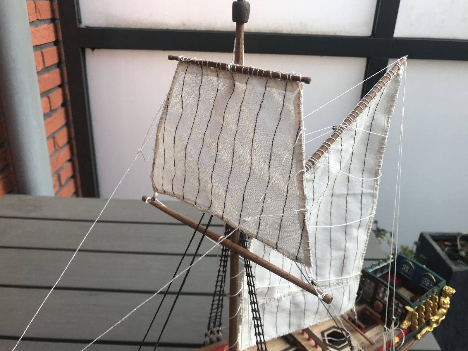

Dan het topzeil. Met 2 ra’s (de grote is de begijnera) wordt deze op haar plaats gehouden. Aan de voorkant de boelijn met 3 spruiten.
Als laatste de fok en kluiver.

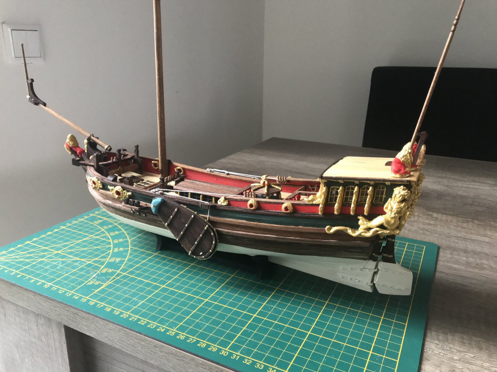

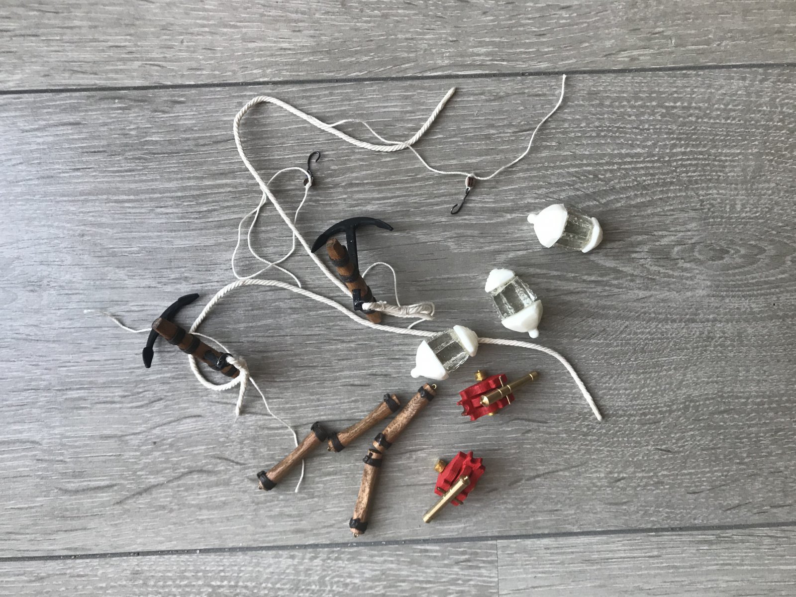

De laatste onderdelen; de kanonnen, ankers, lantaarns, stoothouten en vlaggen.

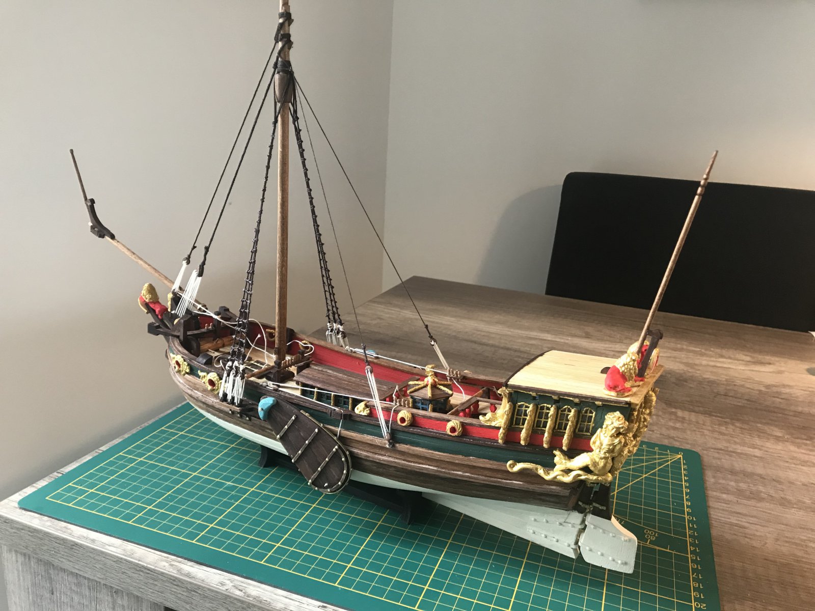

Na afwerken en verven kon alles gemonteerd worden en is de boot klaar.

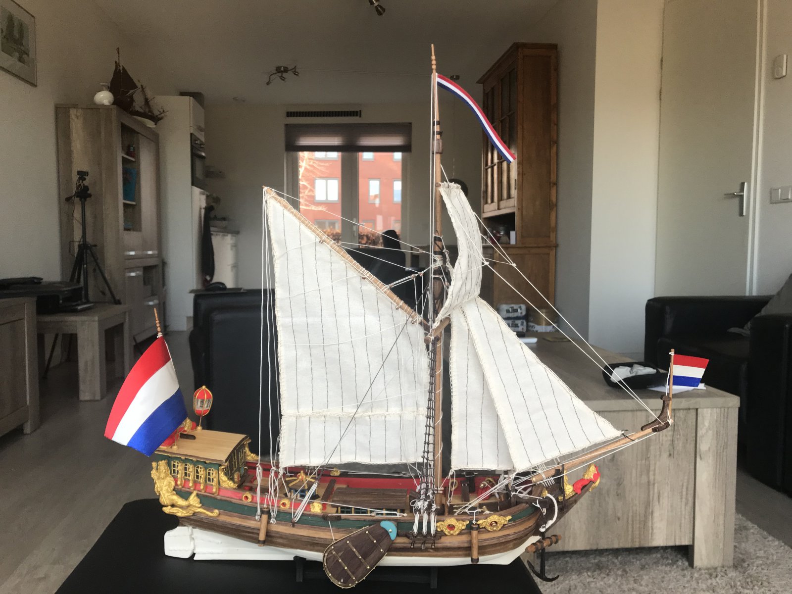

Met hier nog eens het varende Statenjacht uit Utrecht.

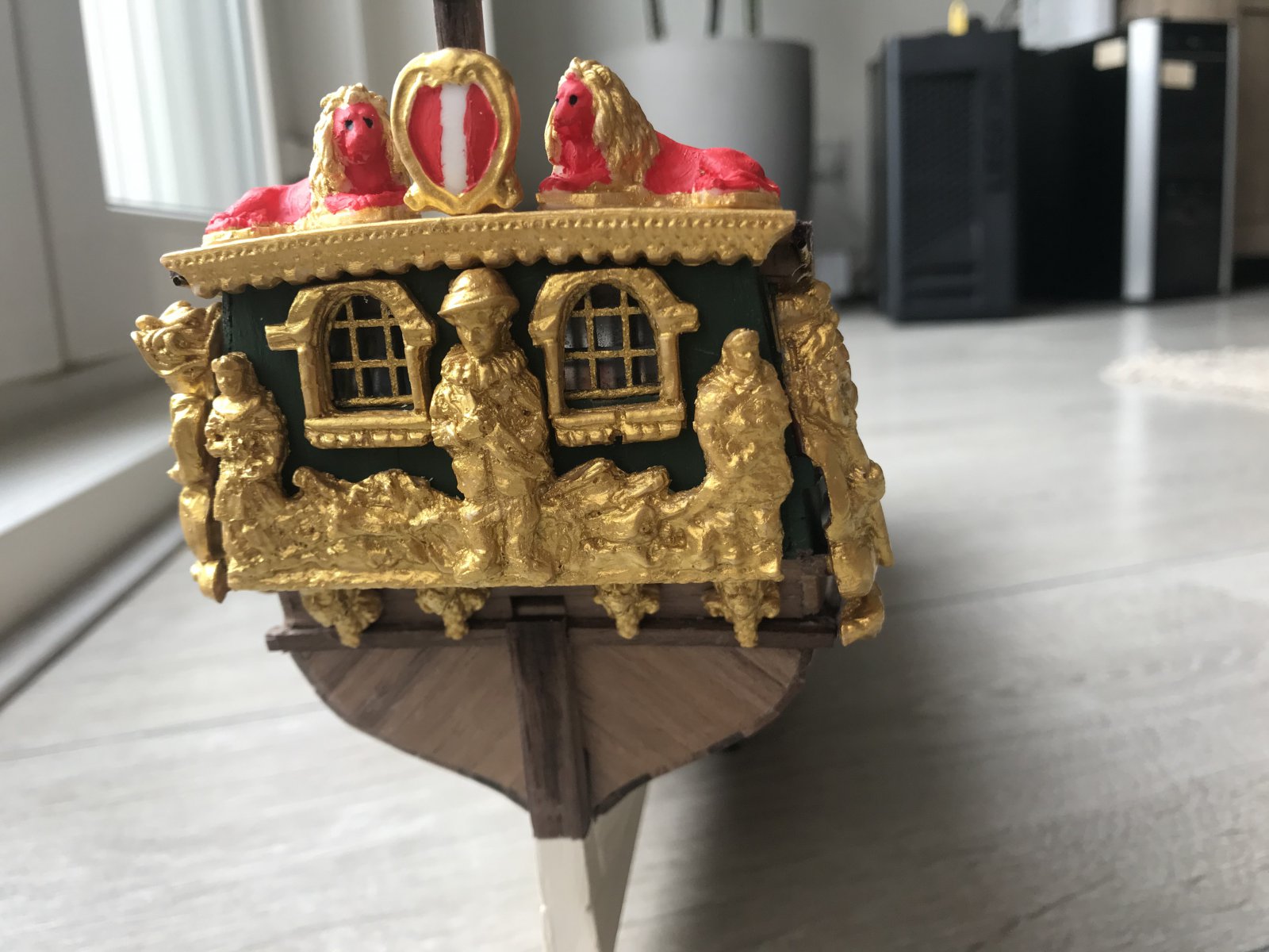

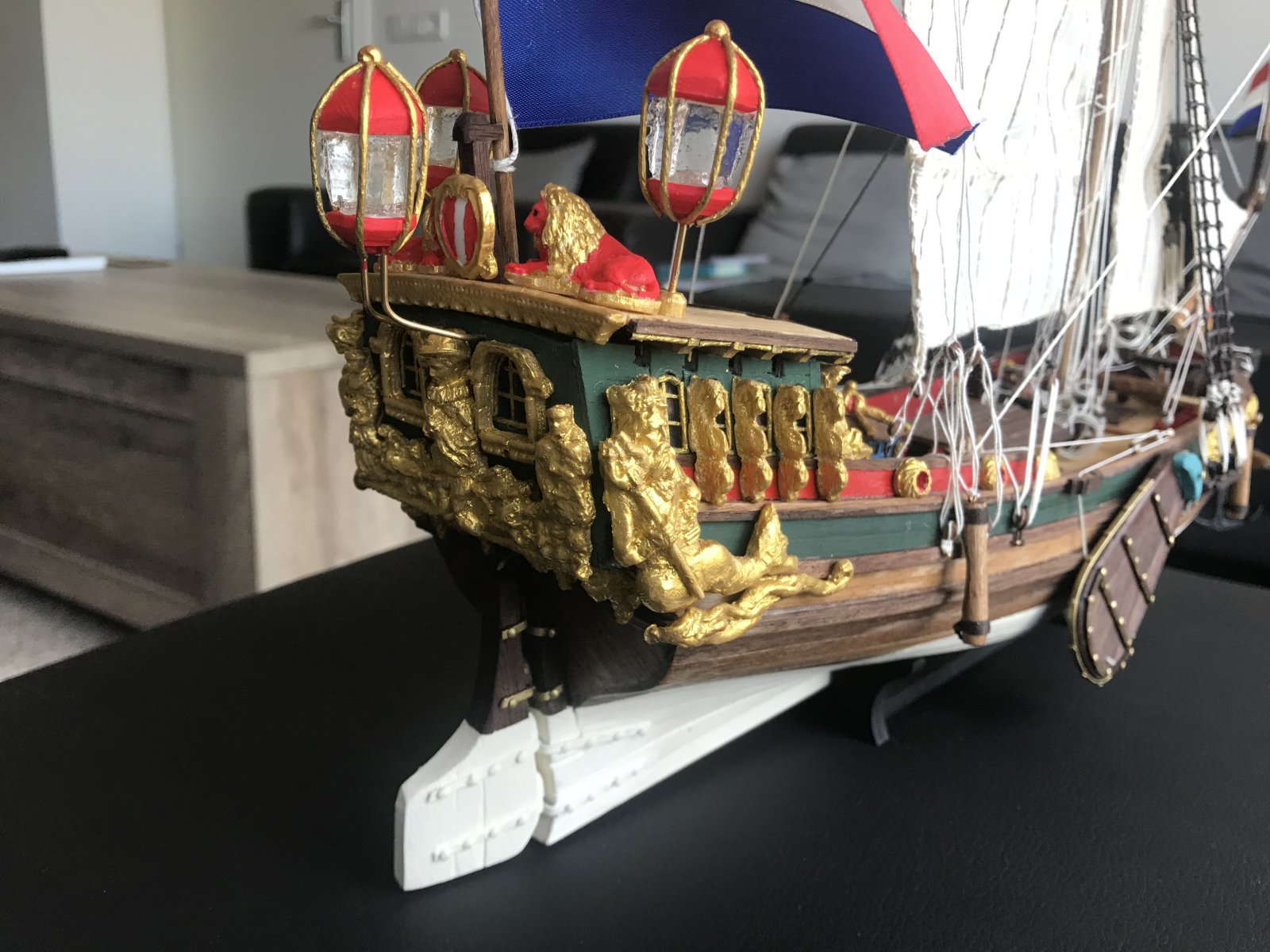

Met hier het imposante achterschip.

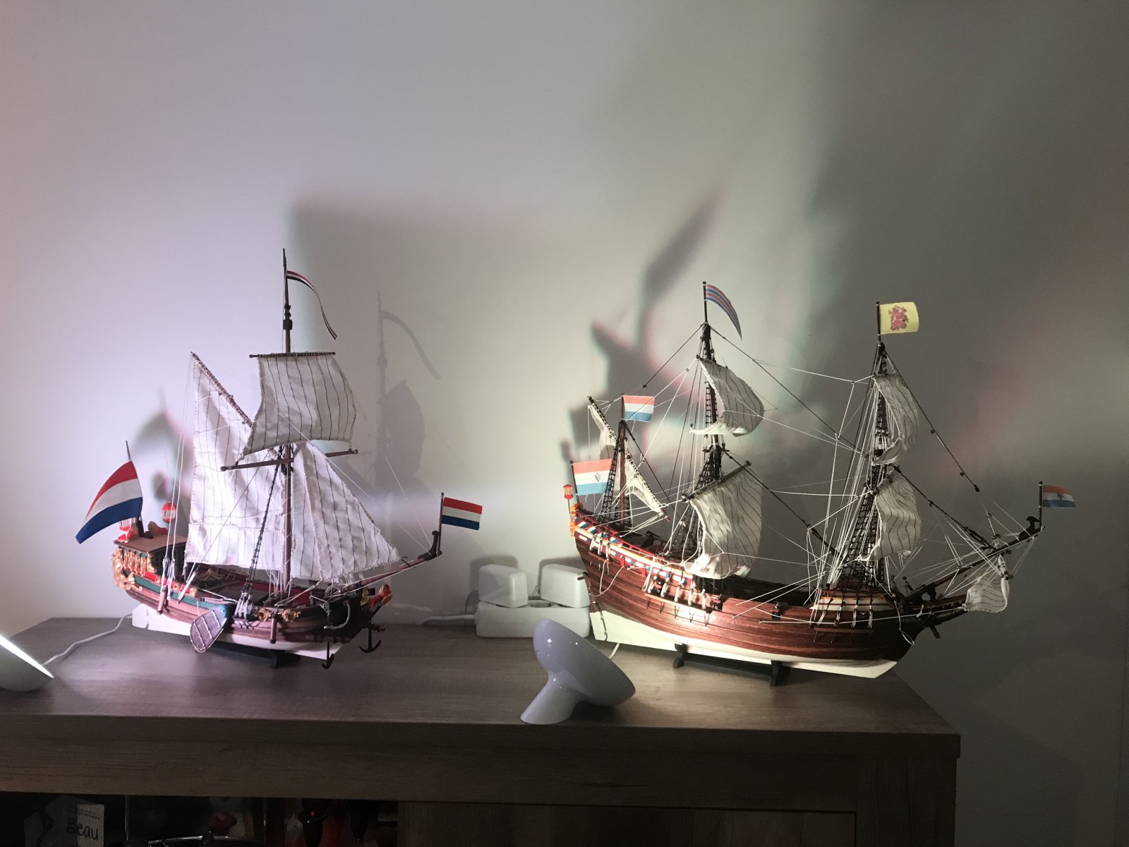

En hier gebroederlijk op de kast, naast de Duyfken (de vlaggen staan nu de goede kant op).
