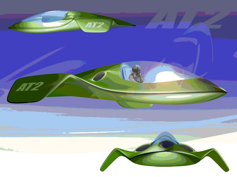

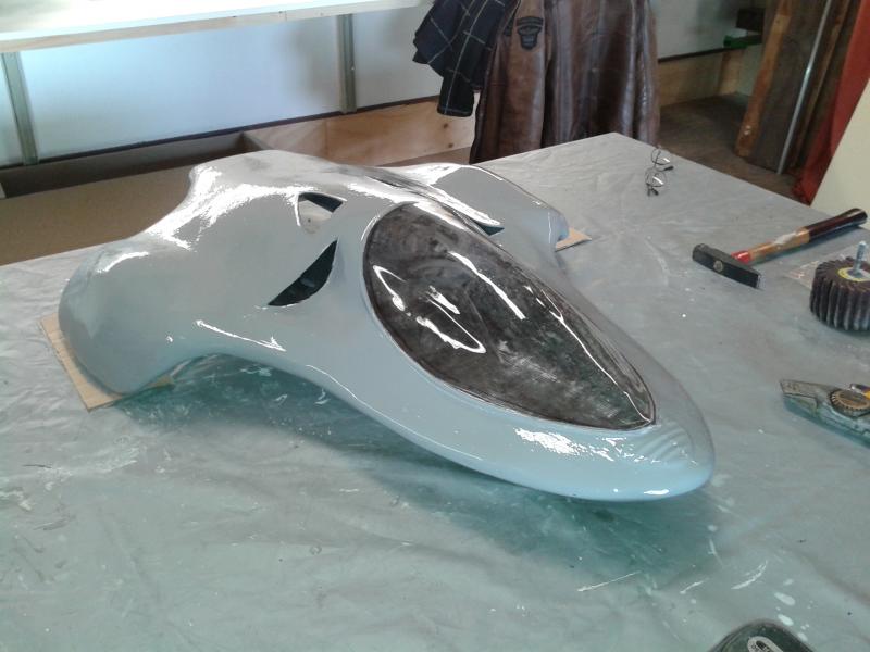

Bouwverslag het vliegbaar maken van een door mij zelf ontworpen drone
wie kan mij een goed advies geven omtrent een door mij zelf ontworpen "Drone"
het toestel heeft een afmeting van ca 65 cm spanwijdte een lengte van 75 cm en is gemaakt van koolstofvezel ( ca 950 gram ) .
wil 3 electro motoren voor de verticale, rol en pitch beweging alsmede 2 motoren in de staart voor de verticale voortstuwing plaatsen.
heb van internet een bestaand schema genomen en daarop de "benodigde" componenten ingevuld. ( zie bijlage )
ik zelf weet helaas weinig omtrent dit soort schema's, maar er is vast wel iemand die mij hierbij kan helpen.
hoor het graag !
met vriendelijke groet :pim:

Hallo hier ben ik weer, een ieder een gezond en voorspoedig 2015 toegewenst. Ben nu weer volgens mij een grote stap verder. Zie mijn nieuwe schema en de daarbij behorende "berekening". Het zou volgens mij nu allemaal moeten lukken? Hoor graag een reactie. mvgr "Starrider"

ja je hebt waarschijnlijk gelijk
ik had ze op het openbare album geplaatst
hierbij de toegevoegde plaatjes alsnog
