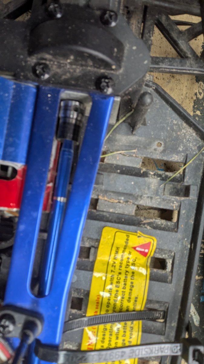

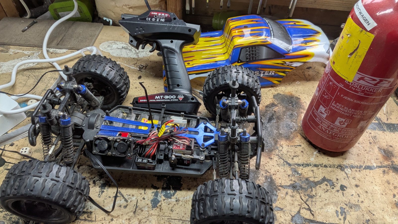

Heren, net weer gereden. Ik heb de epa ch2 idd naar rechts gedraaid. Ook best ver. Hij gaat nu super achteruit. Vooruit ook iets bijgesteld. Nu beide kanten op netjes kracht en snelheid (batterij wel iets sneller leeg uiteraard) motor en regelaar worden wel warm maar niet overdreven. Er zit een koeling op de motor met 2 ventilatoren. Ik heb wel een andere regelaar er op dan hierboven. Nu hoef ik dus ook de motor niet meer te upgraden.
Straks even kijken waarom de aandrijfas geschaaft is..ik vermoed dat ze de koeling eens verkeerd gemonteerd hebben en deze tegen de as aan zat.
