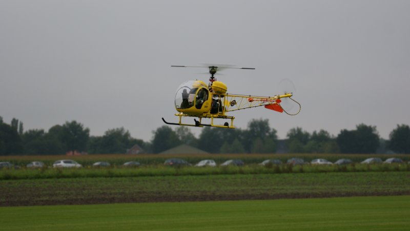

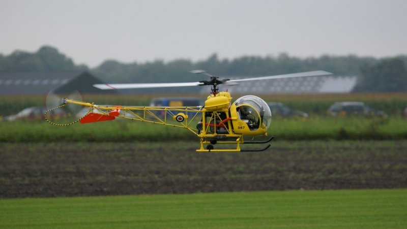

Schitterende plaatjes Arjen.
Nu die flybar er af en hij is niet meer van een echte te onderscheiden.

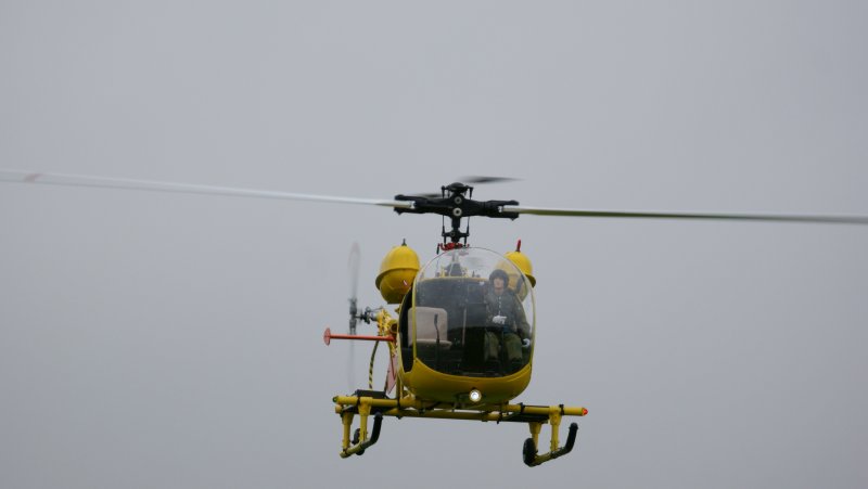

Vraagje. Zit je piloot niet aan de verkeerde kant?
Heligroeten,
Nick
De piloot zit graag links denk ik.
De echte heeft ook een flybar alleen dan zonder de paddles, beetje meer zoals de Bell Huey.

De piloot is waarschijnlijk Frans... en toen ze hem zeiden "take place on the right hand side" heeft hij het waarschijnlijk verkeerd begrepen...

Wel wat laat maar ik heb er wat op na geslagen en ik kan niet een Bell 47 G vinden waarbij de piloot aan de rechter zijde zit ik weet iedereen zit rechts.
Ik denk dat het komt omdat de eerste vliegers van de 47 G bijna allemaal plank vliegers waren en daar zit de baas links :D.
Gr Arie
Thx voor de info Arie.
Deze uitzondering (en er zullen er nog wel zijn) bevestigen de regel.
