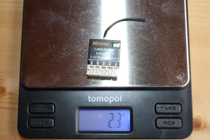

De 5 kanaalskloontjes zijn binnen en damn wat zijn ze klein:shock:
Een 5 kanaalsontvanger naast 5 cent:D
full
Een grote 2 gram :
full
Zit tevens een bindplug bij (molex met 2 mannetjes aan elke kant). Ontvanger wordt gebonden door deze in kanaal 1 en 5 te steken bij het op starten.
