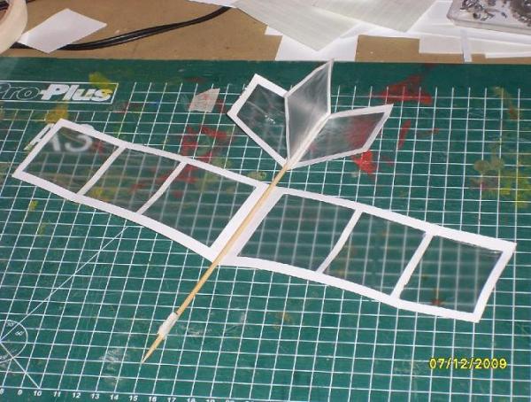

Inmiddels heb ik op de computer een stopwatch geprogrammeerd in TB die meteen de wedstrijdtijd weergeeft. Ook had ik al een zwevertje gemaakt om te zien of dit in de woonkamer wil en om te zien of dit iets voor de wedstrijd is. Het resultaat: span is 30 cm, gewicht is 2,7 gram en is gemaakt van printerpapier, boterhamzakje, sateprikker en een brokje lood om het zwaartepunt goed te krijgen.
Vliegresultaat (zal niet mee tellen voor wedstrijd omdat het nog geen 15 december is geweest;)) van 2,4 meter hoogte was de vliegtijd 3,04 seconden en het had 3 bij 4 meter oppervlakte nodig om te vliegen.
conclusie uit m'n test is dat ik de wedstrijd begin met een woonkamer zwever en later in de wedstrijd mogelijk over ga op rubber aangedreven model.
Wel zal ik een ander model maken omdat ik geen extra gewicht wil om het zwaartepunt goed te krijgen.

De vleugel is bestaat uit twee lagen printerpapier met daartussen een boterhamzakje. Het is nogal flexibel maar tijdens de vlucht heeft het de goede V-vorm.
Dat ziet er interressant uit. Zou het nog beter vliegen als de vleugel wat stijver is? Misschien zou je de vleugel voorrand en achterrand naar beneden kunnen omvouwen zodat je een L-profiel krijgt.
slimme zet om papier als constructie te gebruiken;)

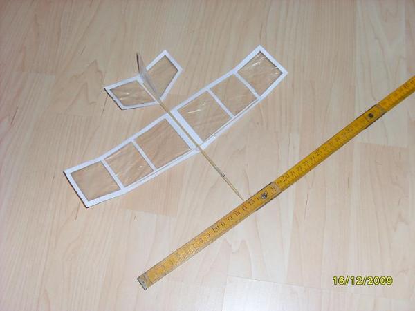

De eerste wedstrijdvlucht :D
Met als extra hindernis een kerstboom midden in de kamer waardoor de bochten niet al te ruim konden worden wat nadelig was voor de vliegtijd.
Het toestel dat ik gebruikte was m'n testtoestel (woonkamer-zwever) die aangepast is. Met als versteviging voor de vleugel een gespleten satestokje.
De tijd 4.3 seconden dus de wedstrijdtijd is 4 seconden.
Foto van model volgt nog.

De beloofde foto:
full
Dit is 'm, de vleugel heb ik versterkt met een gespleten satestokje en de uiteinden zijn als "oortjes" omhoog gevouwen. Het gewicht is 3 gram geworden.
Na wat afstellen heb ik dus de 4 seconden gehaald en de lanceerhoogte was weer 2,4 meter (net onder het plafond van de kamer:cool:)

Die vleugels zien er goed uit. Dat de vorm rond is, is dat voor de stevigheid van de vleugel?

Erik, klopt, die ronde vorm is voor de stevigheid maar ook om het aantal lijmverbindingen te beperken. En een ronde omtrek heeft het grootste oppervlak, dus met minder bamboe is een mooi oppevlakte krijgen. Een pure ronde vorm is echter aerodynamisch minder gunstig als vleugel en staartvlak, dus daarom heb ik er een ovaal van gemaakt.
