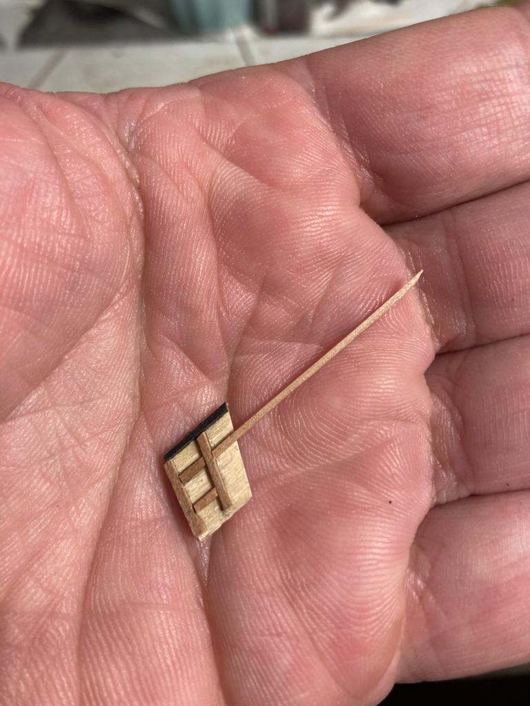

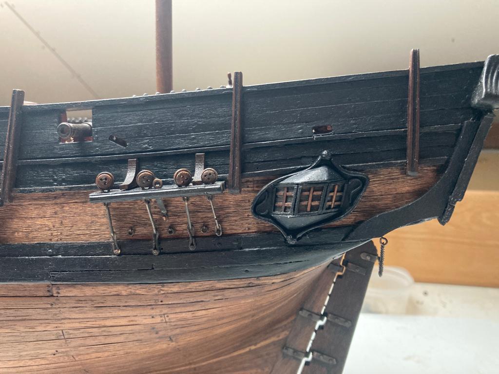

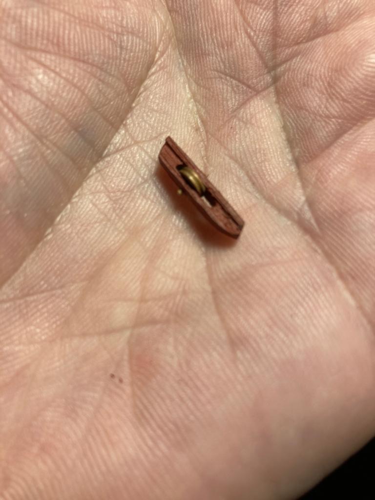

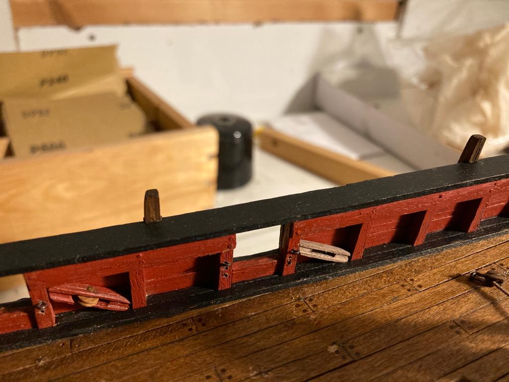

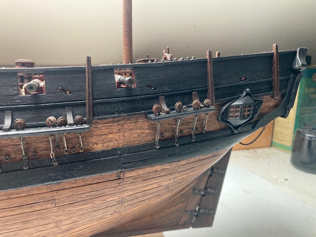

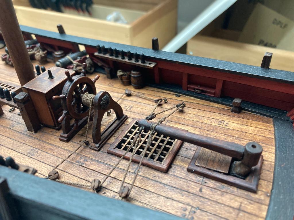

    Tijd voor een update! Afgelopen periode veel detailwerk gedaan. Het bleek dat ik de sparingen in de verschansing voor oa de brassen vergeten was.. Deze moeten voorzien worden van diagonale gordingen met schijven (wielen). De messing van onderdelen van AL wederom niet gebruikt en zelf aan de slag gegaan. De schijven heb ik gemaakt van perenhout.
    Helaas bleek wel dat voor deze klus de kanonnen en de nagelbanken tijdelijk weer verwijderd moeten worden.. balen.. maar uiteindelijk wel gelukt om alles in te passen en opnieuw terug te plaatsen.

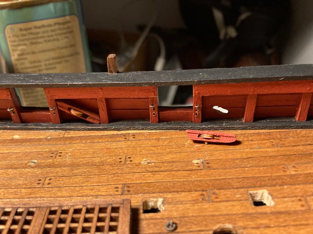

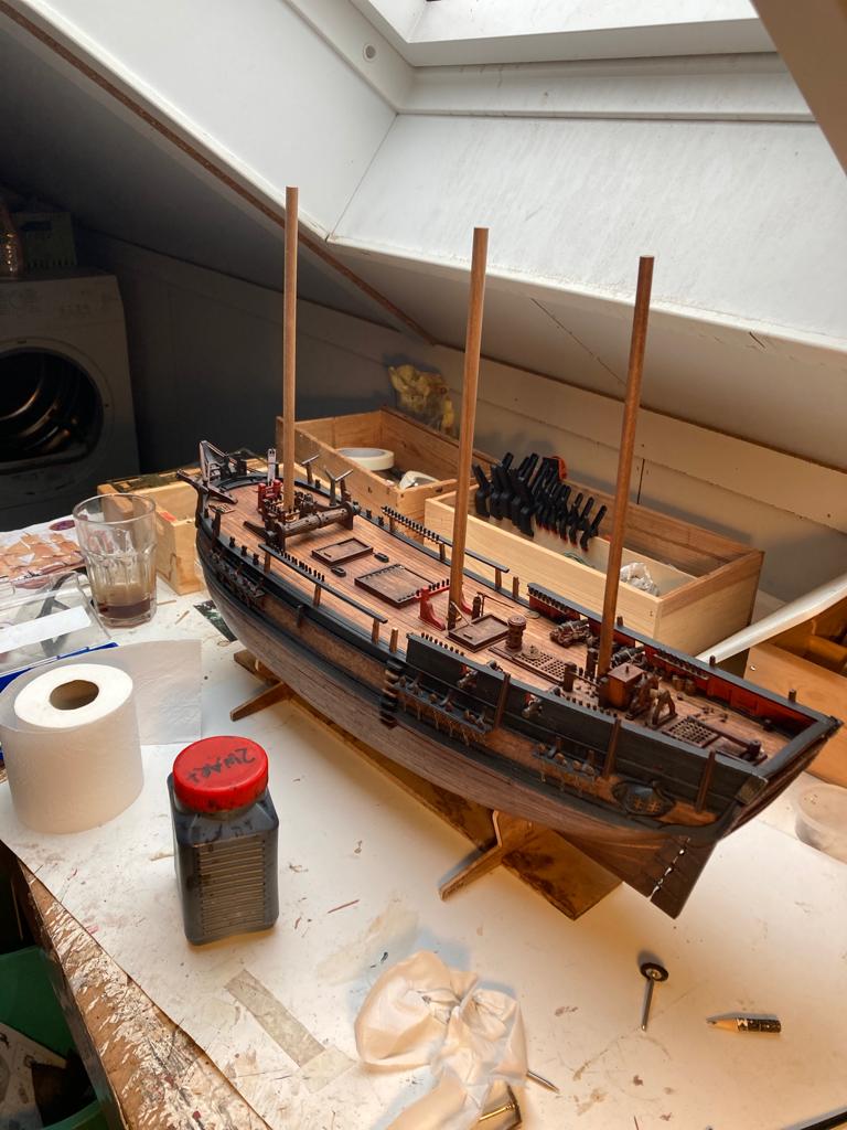

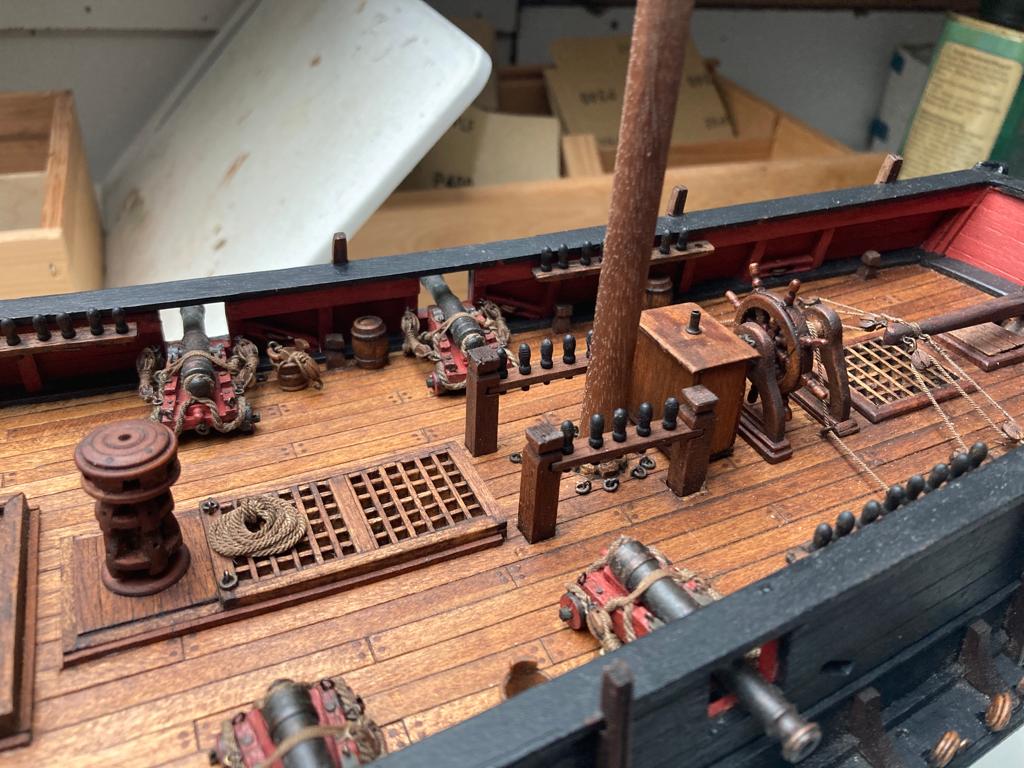

    Daarna verder gegaan met de mastvoeten en overige details op het dek. De masten staan er dry-fit in om de voeten juist te plaatsen. Verder ook de nagelbanken op de verschansing aangebracht.

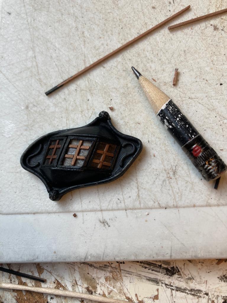

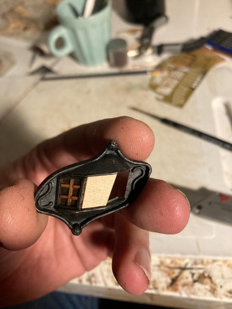

    10.jpg 11.jpg 12.jpg 13.jpg 14.jpg 15.jpg 16.jpg 17.jpg 18.jpg En uiteindelijk begonnen met de zij-galerij aan BB. AL heeft de kit voorzien van metalen onderdelen en messing ramen. De metalen galerijen ga ik gebruiken nadat ik ze zwart geschilderd heb. De raamkozijnen maak ik van perenhout (1x1 mm)

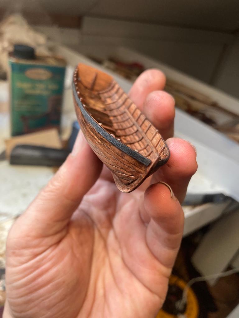

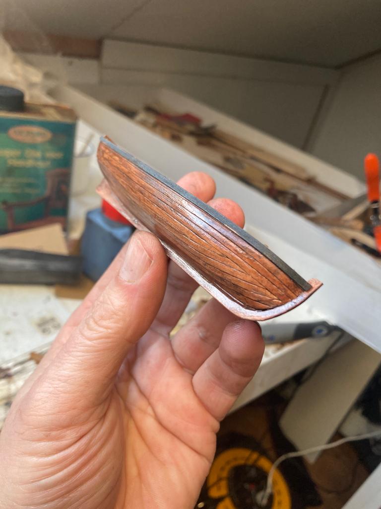

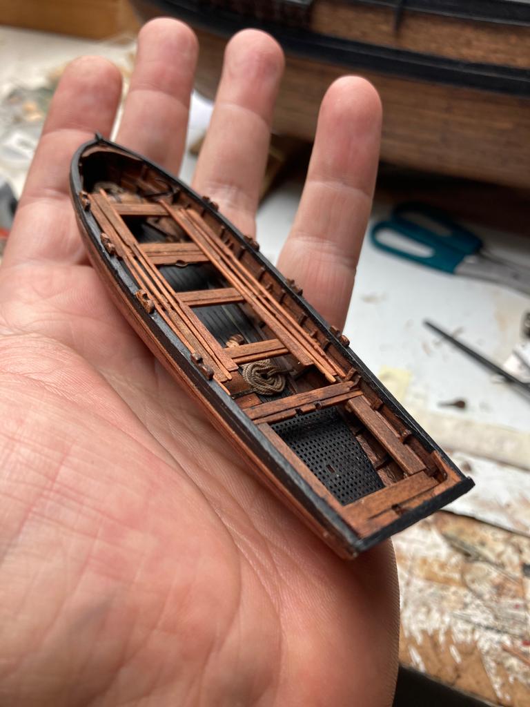

    Ook voor mij werd het tijd om de bijboot te bouwen. Ik heb er een tijdje tegen op gezien moet ik zeggen. De boten uit de kit zijn niet helemaal naar mijn zin. Ik heb lang gezocht naar een andere (kit van een) bijboot. Uiteindelijk ben ik uitgekomen op https://vanguardmodels.co.uk/. Daar heb ik de "26 ft Launch" gekocht. Na enkele maanden wachttijd (Douane) heb ik hem binnen gekregen.
  15. Erik B
    Erik B
    4 okt 2021
    534
    Uden

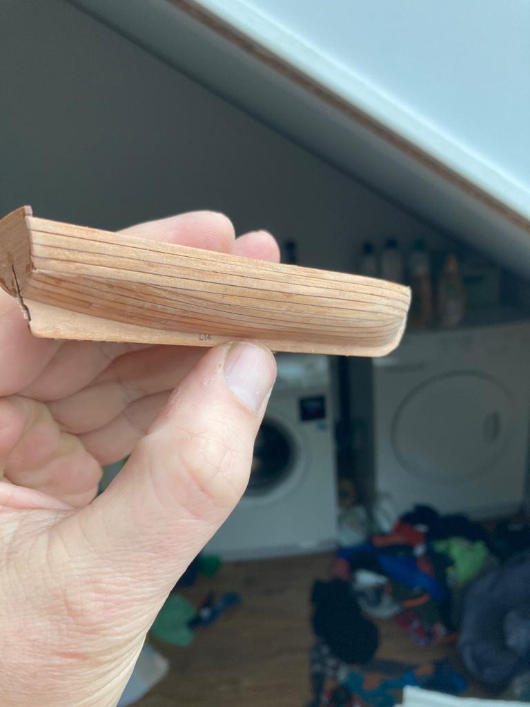

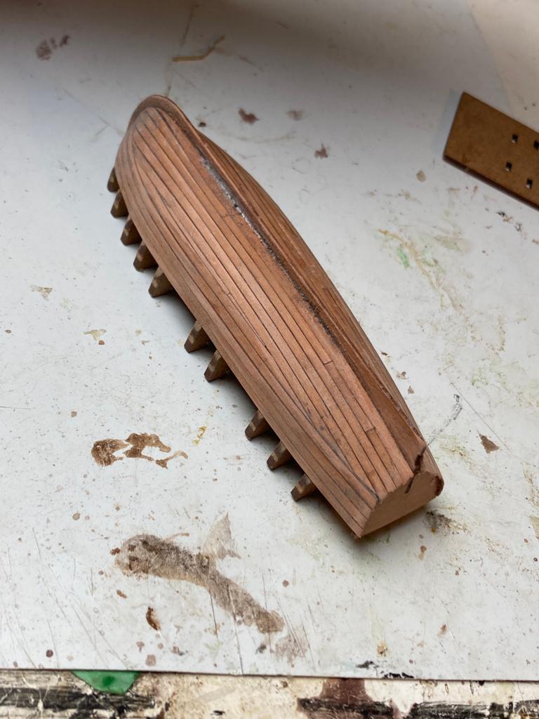

    Hoewel ik het een prachtig bootje vind, ga ik wel wat aanpassingen doen.

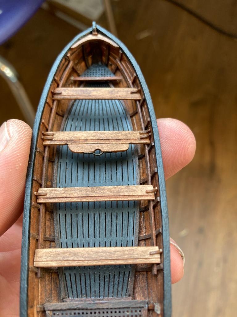

    De belangrijkste heeft te maken met de schaal. De Bounty is schaal 1:48, de bijboot 1:64. De kiel van de Launch is maar net iets kleiner als de kiel van de grootte bijboot uit de kit. De kleinere boot uit de kit is zelfs kleiner dan Launch van vanguard Models. Naar mijn inzicht is het dus geen probleem om de kit van de Launh te gebruiken als kleinere bijboot op de Bounty. Zeg maar de situatie na de muiterij toen de grotere van de 2 bijboten niet meer op het schip stond. Om het schaal verschil verder op te lossen heb ik minder een bredere bankjes toegepast. Deze heb ik gemaakt van perenhout.
    De overige aanpassingen hebben puur te maken met persoonlijke smaak. Ik maak de bijboot niet wit en en voeg wat details toe. Dat past beter bij de rest van mn model.

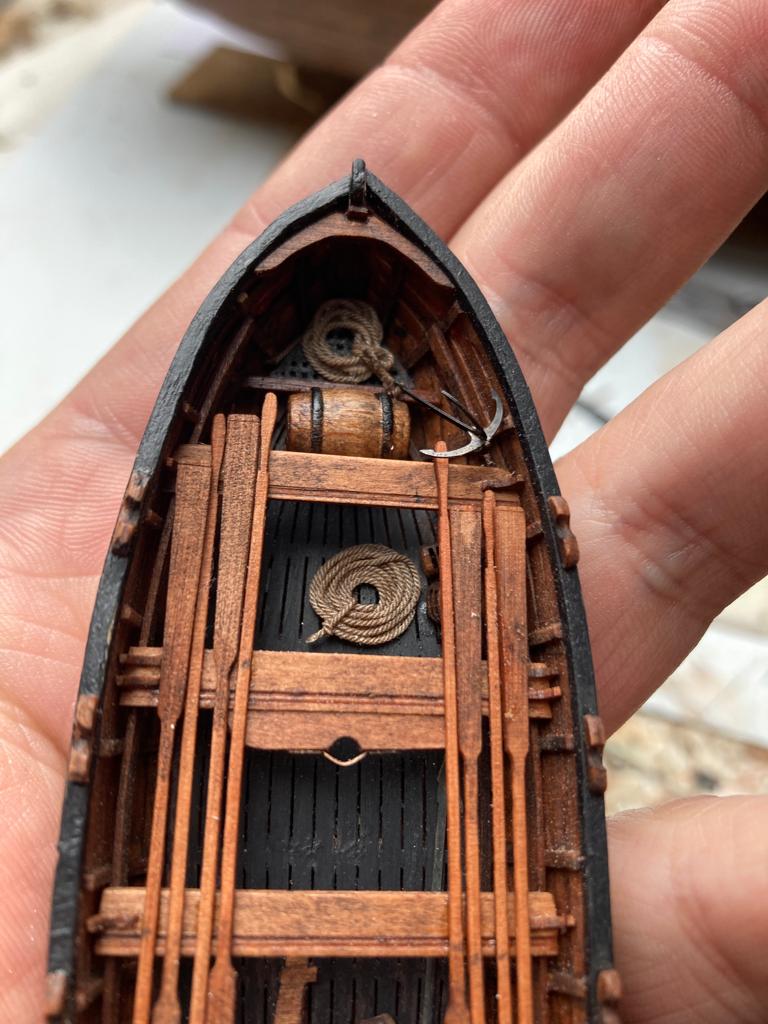

    Voor het overige spreken de foto's voor zich. Ik ben erg positief verrast door het detail en de kwaliteit van Vangaurd Models!
