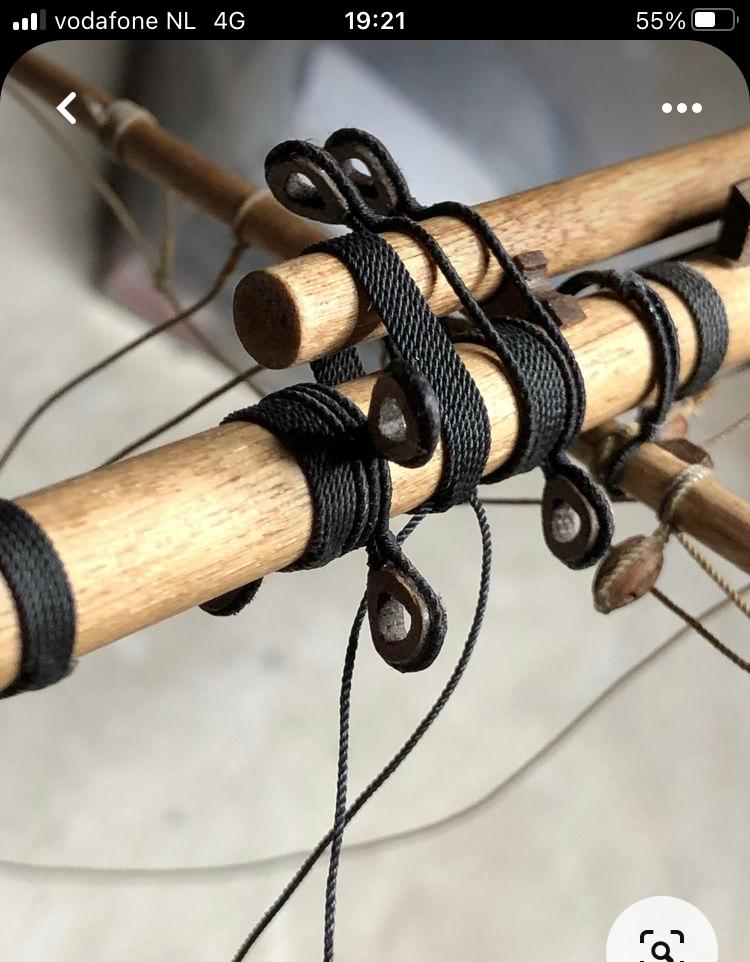

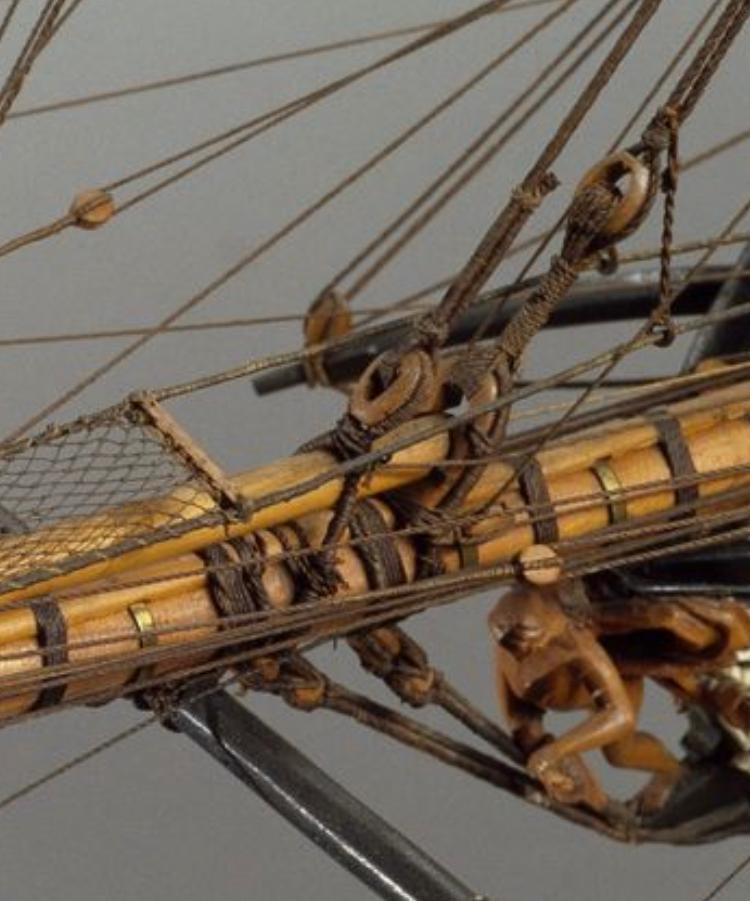

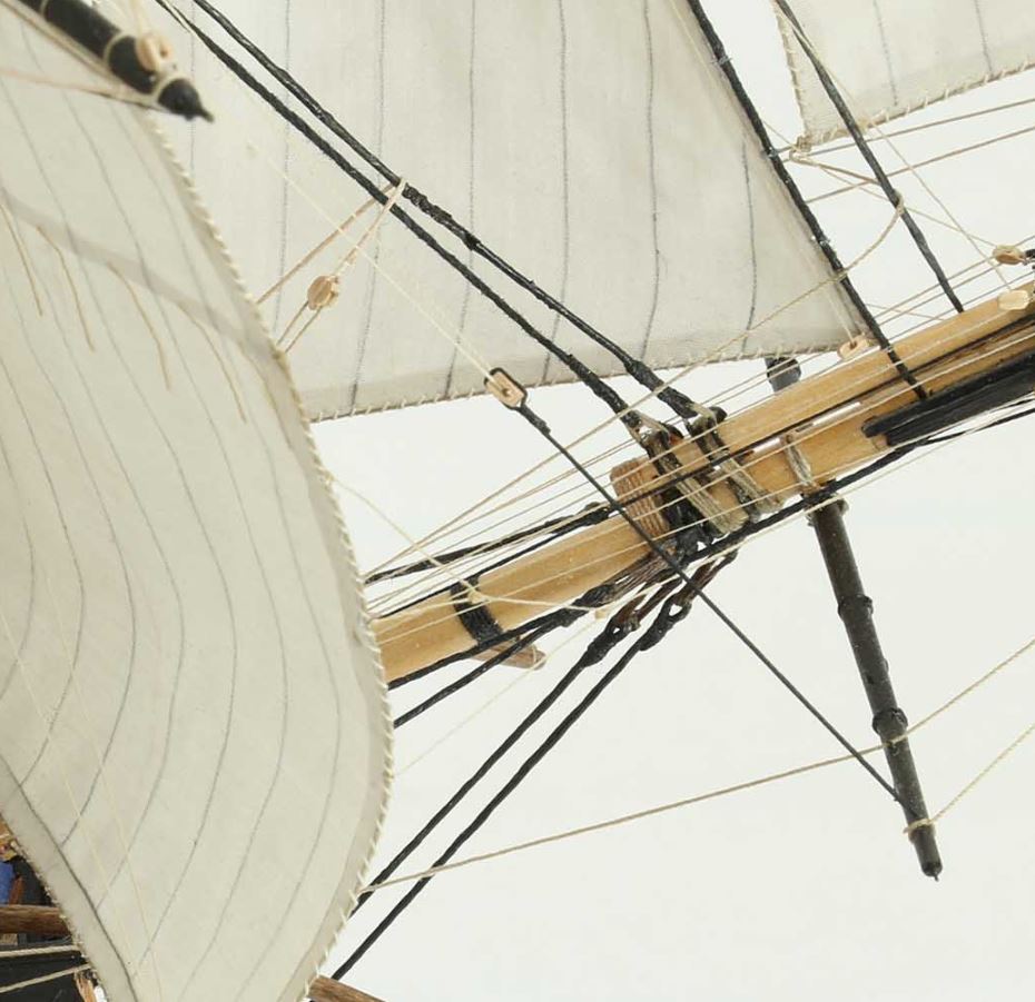

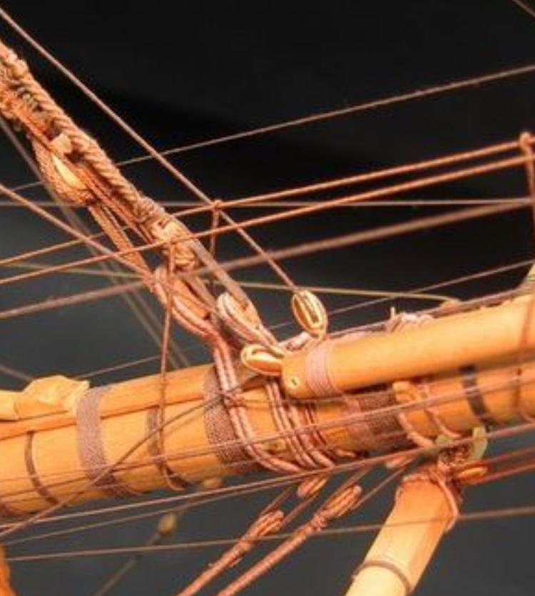

Waarom je hier aan beide kanten van de boegspriet touwen met juffers hebt gemaakt dat begrijp ik niet. De waterstag, die je hier dubbel hebt gemaakt was volgens de literatuur altijd een juffer, dus geen doodshoofd. Vermoedelijk omdat je juffers makkelijker op spanning kunt zetten, door hun drievoudige talie, dan een doodshoofd, met maar één talie.
Constant
Aangezien ik zelf (nog) niet beschik over relevante literatuur, kijk ik vooral naar andere modellen op het internet. Daarbij ben ik veel (dubbele) waterstagen tegengekomen met doodshoofden. Zie foto's hieronder. Ik heb dit op mijn model overgenomen simpelweg omdat ik dat het mooier vind dan juffers. De touwen aan de zijkant van de boegspriet heb ik wel met juffers uitgevoerd omdat mijn doodhoofden eigenlijk te groot zijn voor het de diameter van het betreffende touw. klein beetje gemakzucht dus... Ik ga overwegen of ik nog wat ga aanpassen.

De Bounty heeft 2 waterstagen, dat komt vaker voor op dit type schip van dat bouwjaar. Ook komen er doodshoofden op. Tot 1840 was er een omslag die definitief naar juffers ging. Voor die tijd kon allebei. Goede tuigage boeken zijn James Leest en RC Anderson. Die hebben allebei jaren zelf onderzoek gedaan op oude modellen, schilderijen, tekeningen en oude verslagen of boeken.

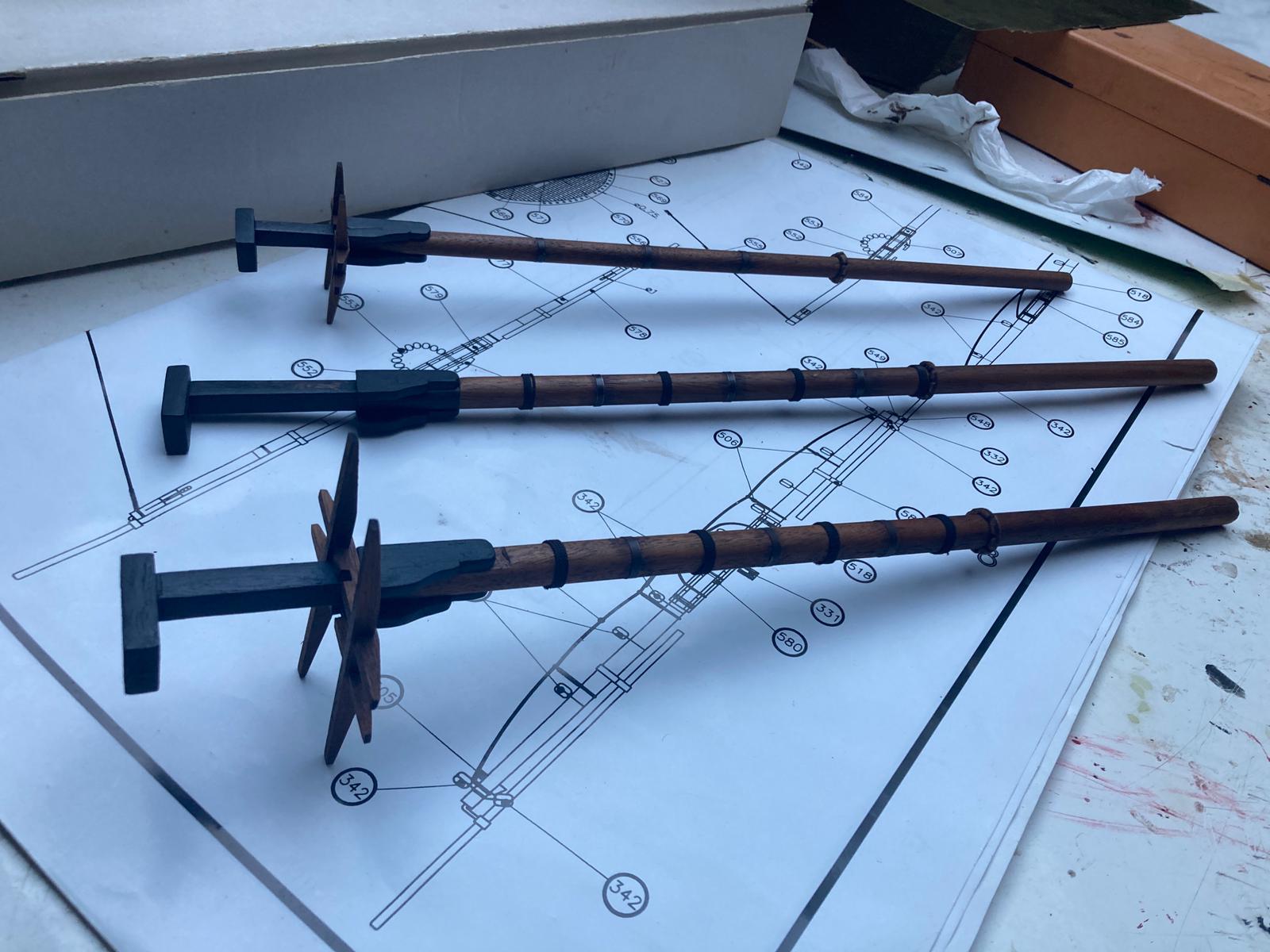

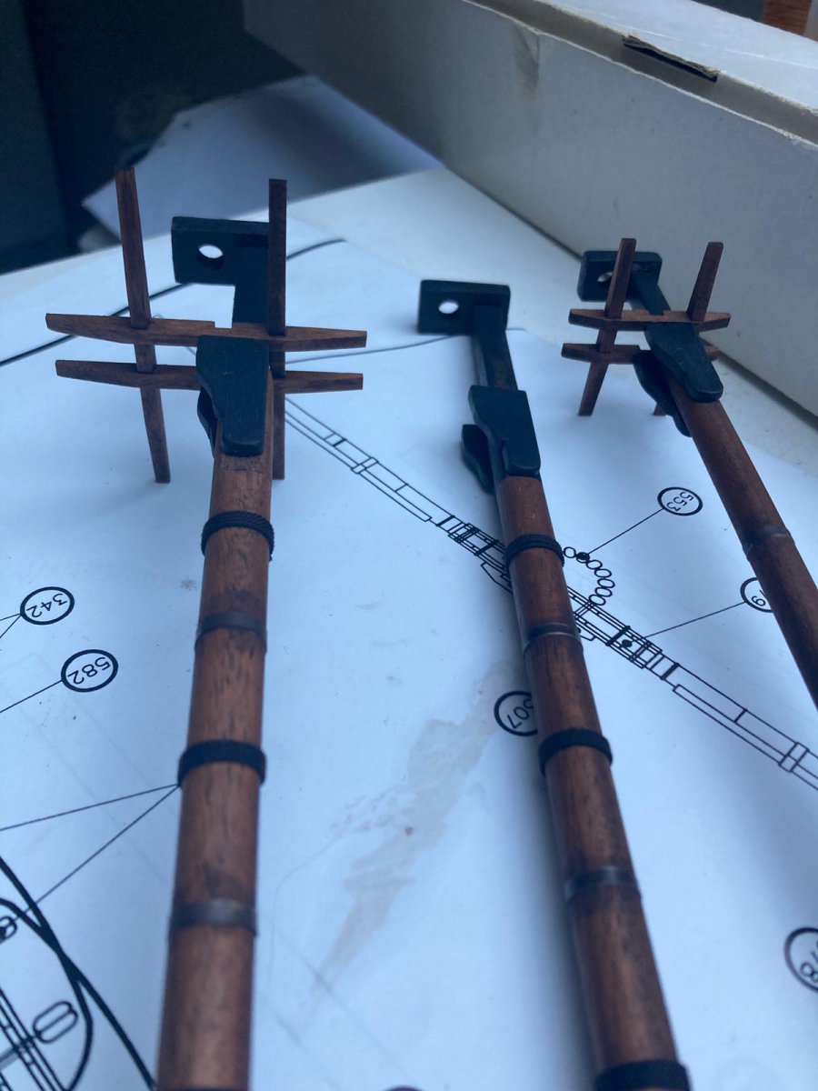

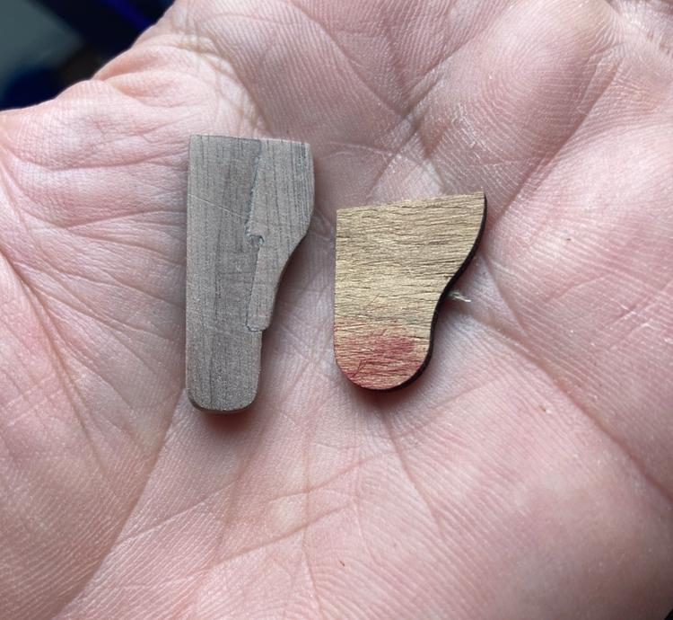

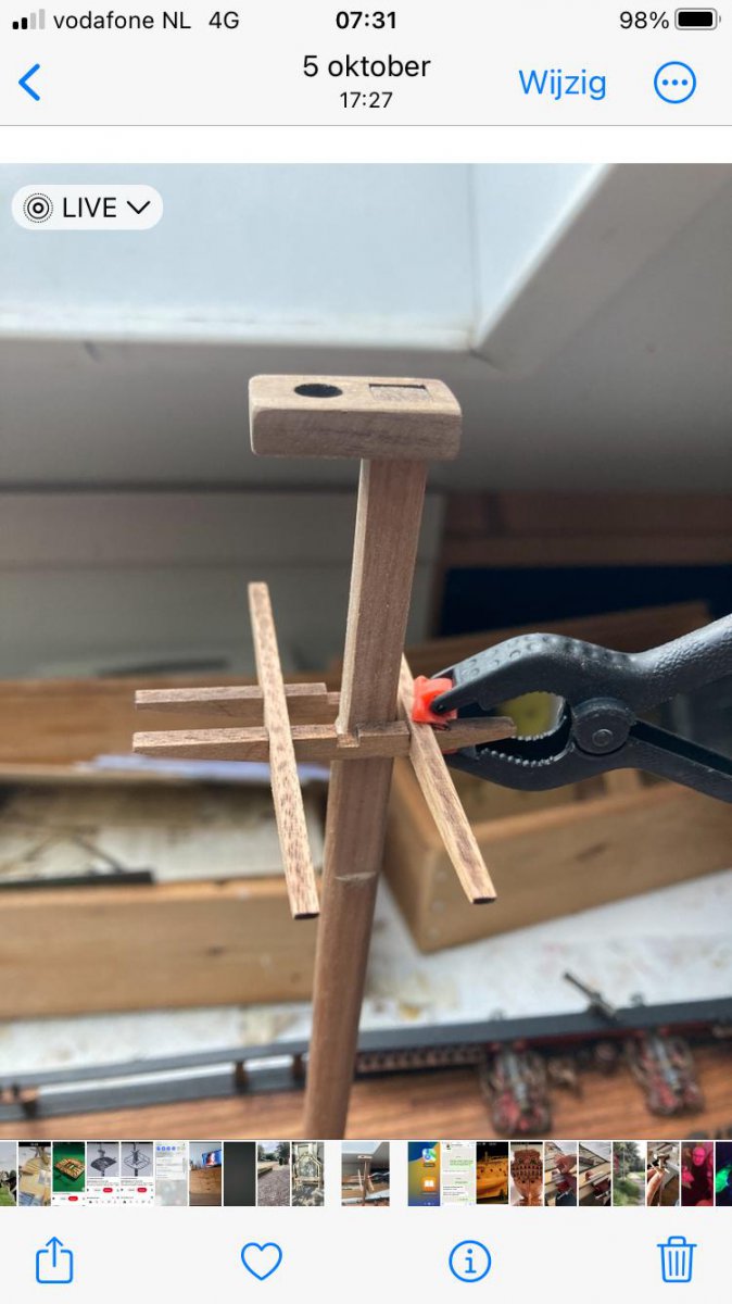

De afgelopen periode ben ik begonnen met de masten. Ik heb eigenlijk alleen de zalingen en het rondhout uit de kit gebruikt. de "klampen" (cheeks) waar de zalingen op rusten van AL zijn niet realistisch. Daarom deze zelf gemaakt.

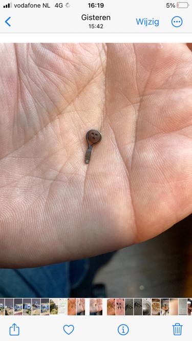

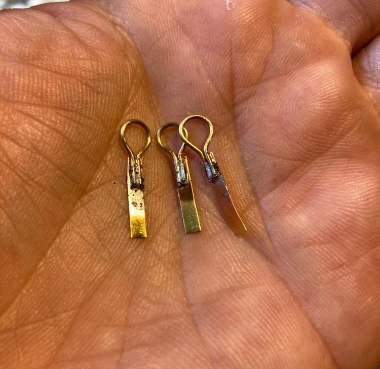

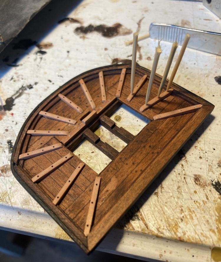

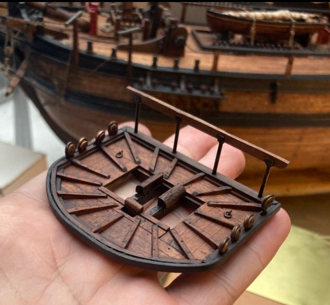

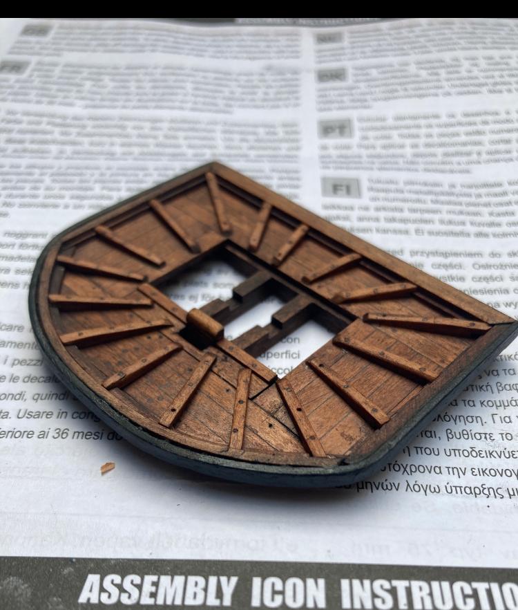

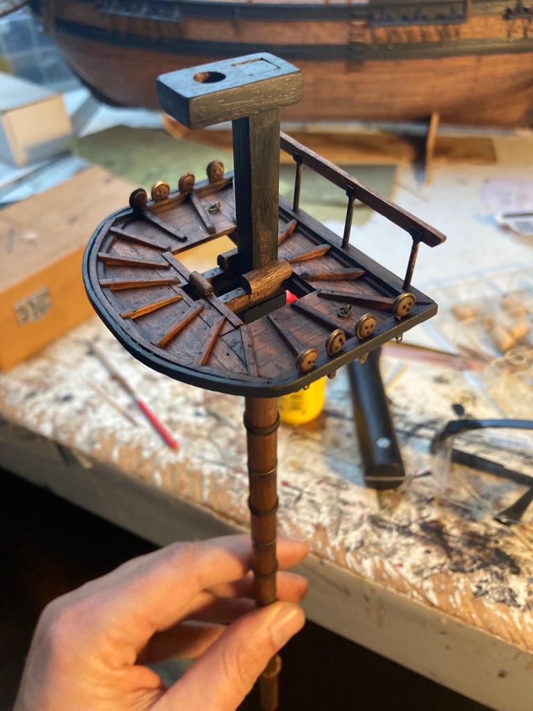

Daarna verder gegaan met de grote mars. AL heeft in de kit daarvoor roosters opgenomen. Alleen de kammetjes zijn totaal niet maatvast. Er is geen fatsoenlijk rooster van te maken. De overige onderdelen lieten ook te wensen over... Dus besloten om de volledige marsen te scratchen. Dus perenhout besteld bij Kolderstok, een soldeerbout aangeschaft en voorbeelden opgezocht.
Hoewel ik de ronding aan de voorzijde van de mars er niet heel strak in heb weten te trekken, ben ik wel content met het resultaat. Ik krijg vooral steeds meer plezier ik het werken met messing.
We kunnen zelfs iets leren, je manier hoe je puttingijzers maakt is heel mooi. Die onthoud ik.
En ik ben het eens met Mathias en Peter. Erg mooi. Ook het verouderen zoals jij het doet.
Na het maken van de puttingijzers zullen de jufferblokken ruim in het ronde stuk zitten omdat je ze naderhand aanbrengt.
Ik denk dat dit niet hoeft.
De kunst is om de warmte het messing bij het solderen af te voeren. Dat kun je bereiken door het messing strak om het blokje te buigen en dan het ronde deel losjes vast te klemmen in een bankschroef. Dan wordt de warmte vlak bij het blokje afgevoerd naar de bankschroef en blijft er nog genoeg warmte over om te solderen. Zodoende wordt het hout niet aangetast.
Bedankt voor de tip Constant. Ik ga het eens uitproberen.
De juffers zitten inderdaad wat los. Ik heb het messing strak om de eerste juffer proberen te buigen. De kwaliteit van het hout was dusdanig dat de juffer meteen vervormde. Toen moest ik nog beginnen met solderen..
Constant
een stukje nat keukenpapier op de juiste plek werkt vaak ook goed.
