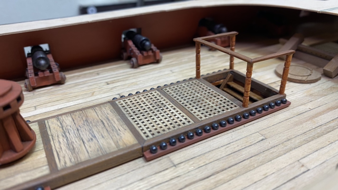

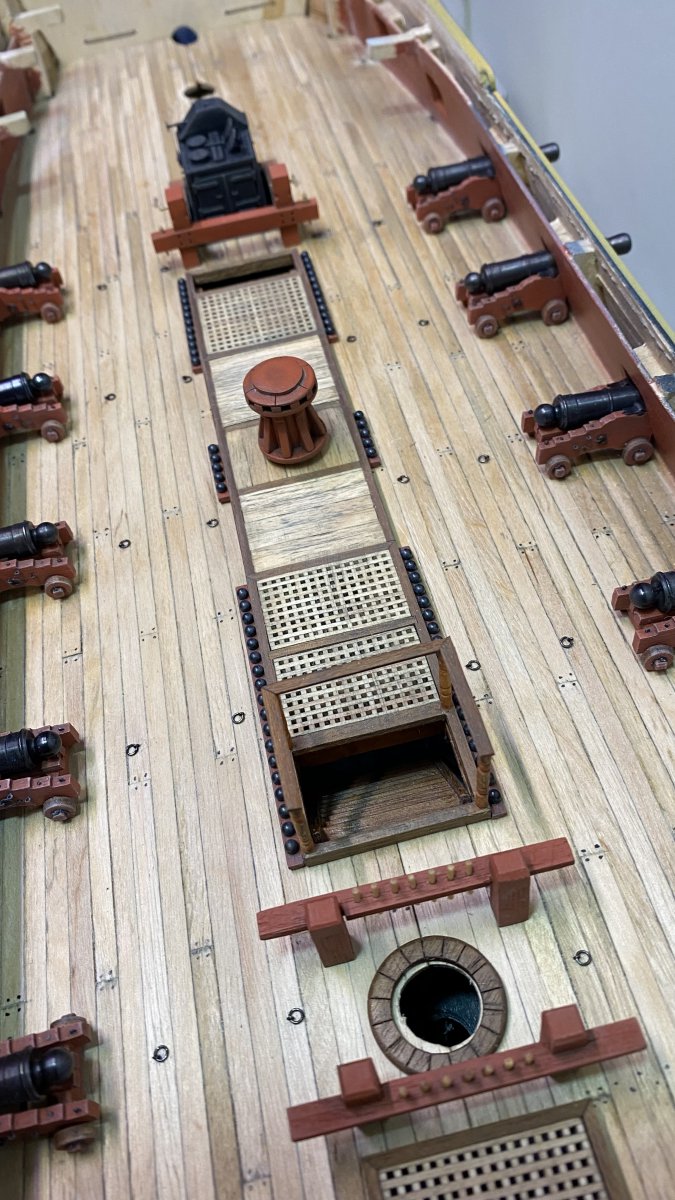

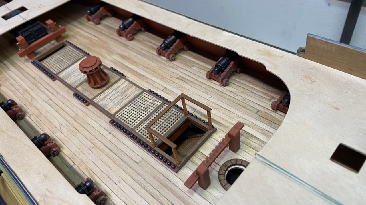

En weer een klein stukje verder, heb de railing om het trapgat gemaakt plus wat andere kleine frutsels, om het maar eventjes zo te noemen.
resten nog een aantal roosters onderdeks die nog moet worden gemaakt, daarna het verdere beslag om de kanonnen op te tuigen, maar daarvoor zit ik nog te wachten op mijn touwslagerij welke ik hoop deze week te mogen ontvangen, naar een reis om de halve wereld. Wat op zich ook weer een klein projectje zal zijn.
Strak werk Boris! Dat grijze in de dekplanken en de luiken, is dat grafiet van een potlood geschuurd door het hout?
In antwoord op je vraag: nee , heb de roosters en dek nadat ik ze heb behandeld met een transparante vernis.
ingesmeerd met een mix van bruin/grijs/groen olieverf sterk verdund met schilders terpentine, dit eventjes laten zitten.
En dan naar gelang en waar ik nadruk wil leggen op veroudering laat ik wat zitten en de rest weer voorzichtig schoonwrijven.

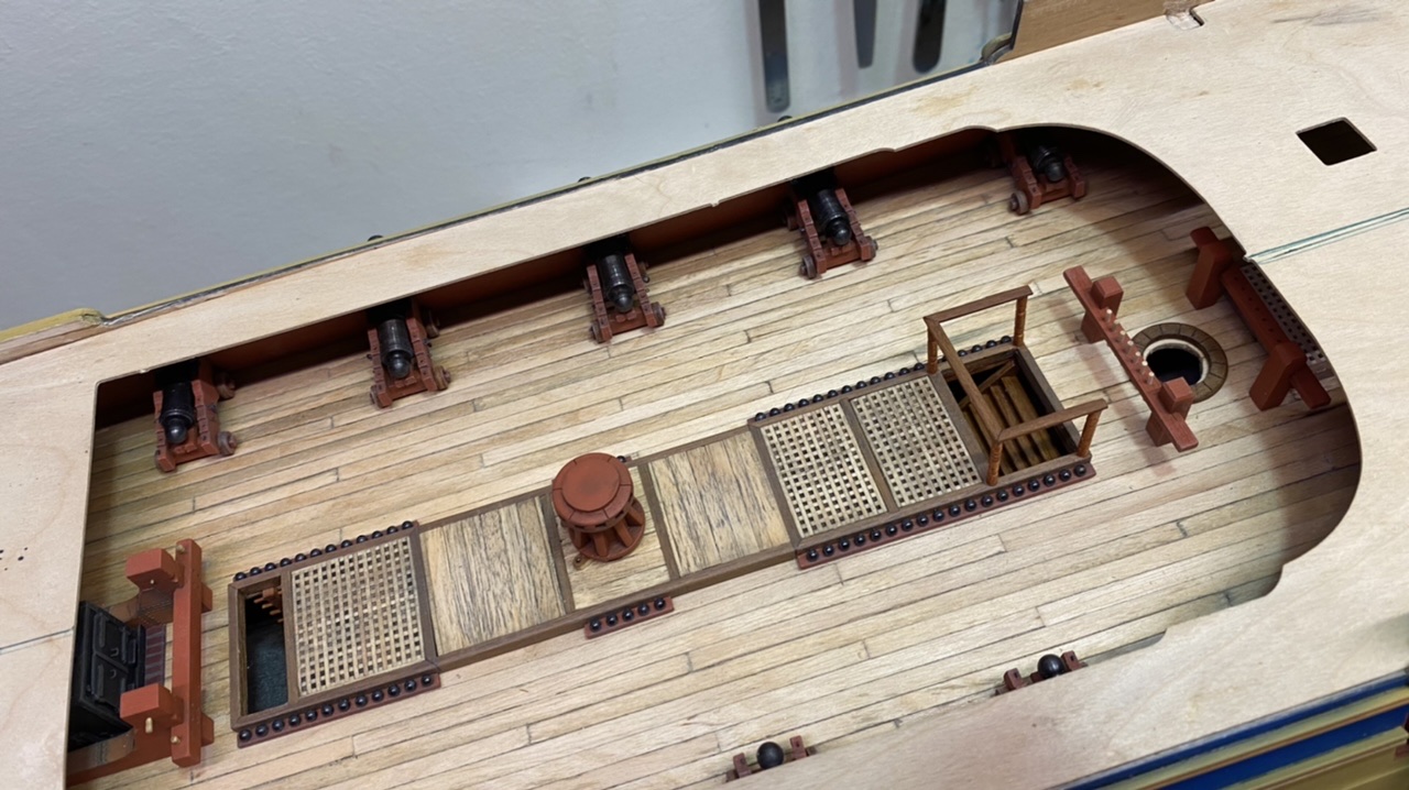

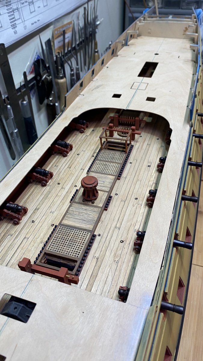

vandaag een (kleine) update, althans klein in presentatie, maar iets groter in werkzaamheden, naar een aantal uur door een loep staren, heb ik de ogen en ringen gemaakt, welke dienen voor de inhaal talie van het geschut.
Onder enige foto’s
Aan een kant wel een beetje jammer dat straks het grootste gedeelte van het geschut verdwijnt on het bovenliggende dek.
(Alles staat verder nog los, en zal op een later moment definitief worden vast gezet)
Je dek is prachtig, mooie kleur!

inderdaad een heel mooi dek geworden, die ringen en ogen voor de inhaaltalies zitten er ook strak in lijn hoor, maar waar dienen die ringen met oog voor die vlak achter het kanon zitten?

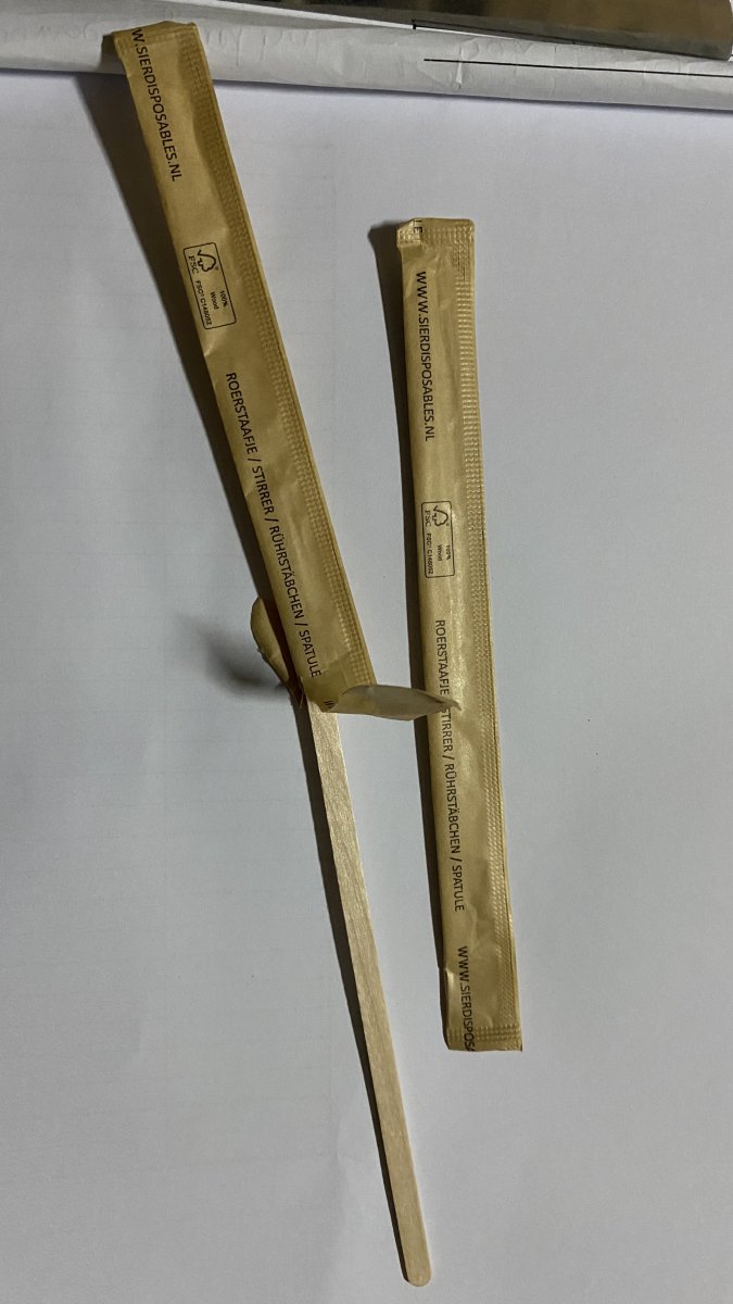

En dan te bedenken dat het dek van simpele koffie roerhoutjes is gemaakt, heb destijds het dek gemaakt van deze houtjes omdat in mijn ogen de houtnerf en kleuren zeer realistisch zijn en in verhouding is , enige nadeel is, dat het in eerste instantie veel keur en selectie werk geeft (zijn en blijven roerhoutjes gemaakt om weg te gooien)
En naar selectie is het leggen ook niet even makkelijk, maar na het leggen en schrapen, komt er een in mijn ogen mooi en realistisch dek tevoorschijn.

Ingenieus om roerstokjes te gebruiken. Zijn dat diezelfde die ook bij de Starbucks geleverd worden, lange dunne stokjes? Het heeft in ieder geval heel goed uitgepakt. :thumbsup:
bedankt,
Zou het eerlijk gezegd niet weten, heb het ooit eens gezien, op msw en zodoende overgenomen. Omdat ik het wel mooi vond staan.
bedankt,
Die zijn ervoor om met blokken aan de achterkant van het rolpaard vast te maken en het rolpaard naar achteren te trekken bij het eerste keer laden van het kanon.
Aan de zijkanten heb je hetzelfde proces alleen die zijn er om het rolpaard met kanon naar buiten te trekken!
Op mijn Spaans galjoen heb ik ook roerstaafjes voor het dek gebruikt. Die zijn meestal van berken gemaakt.

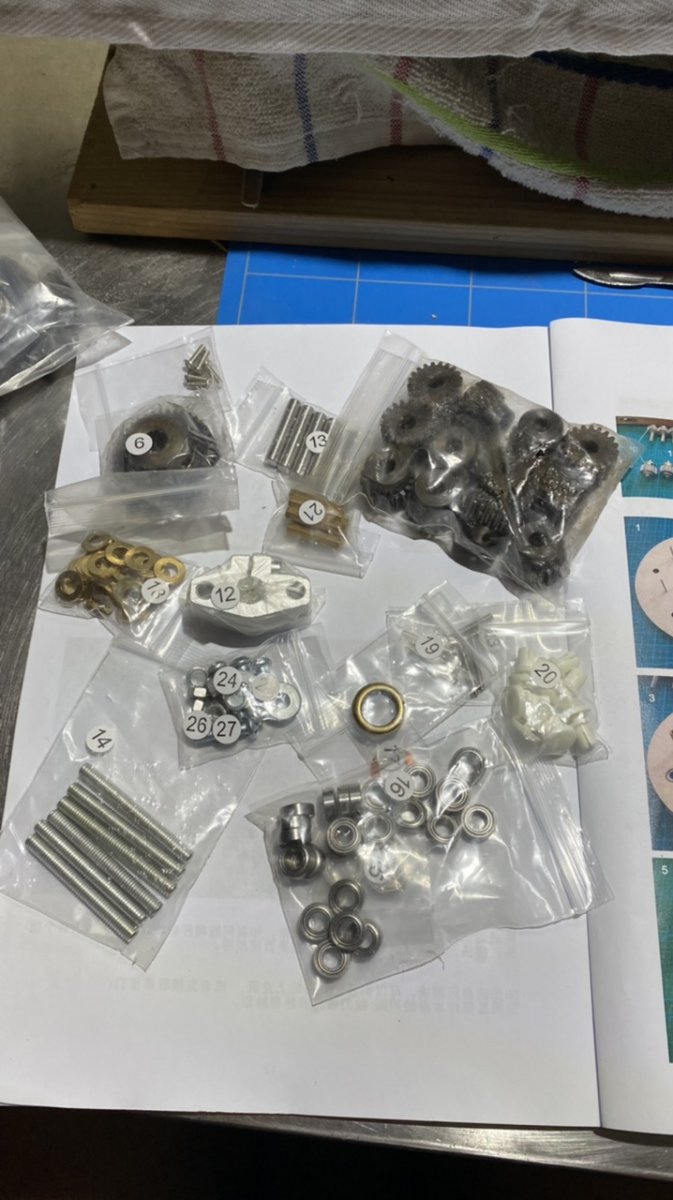

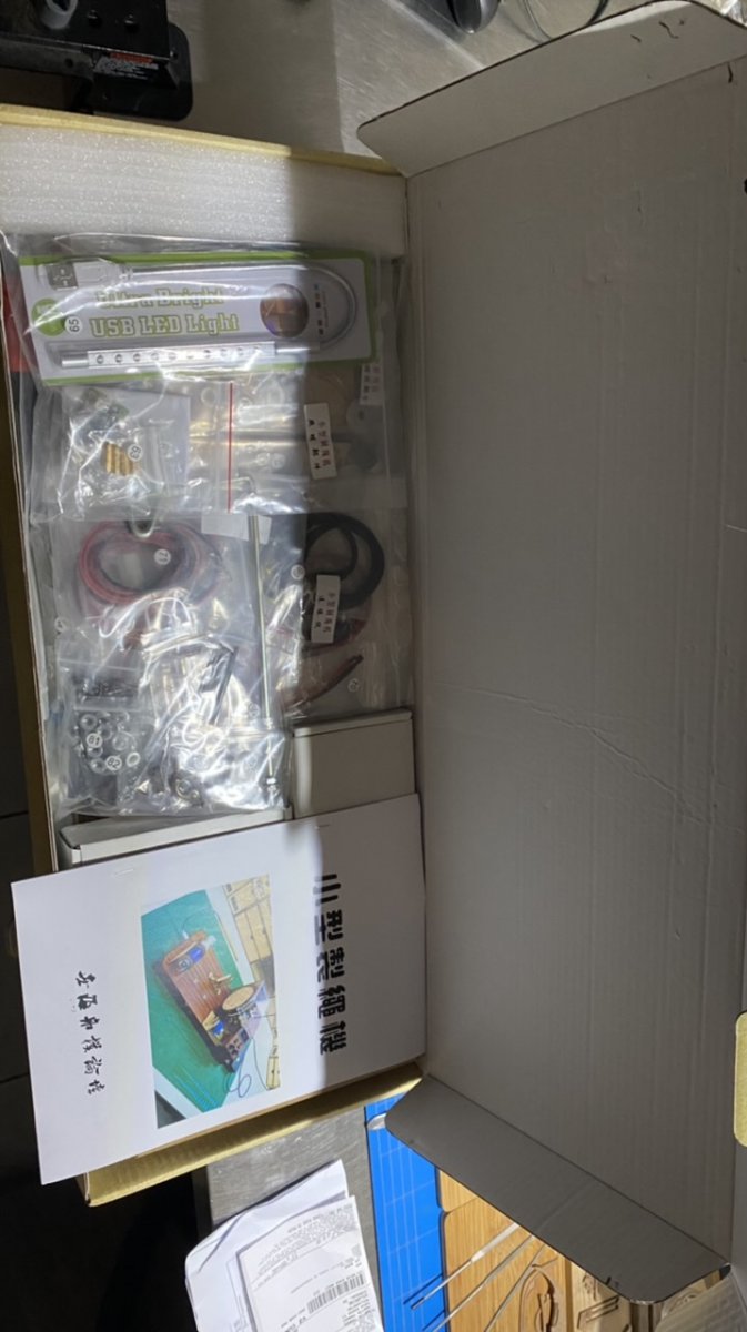

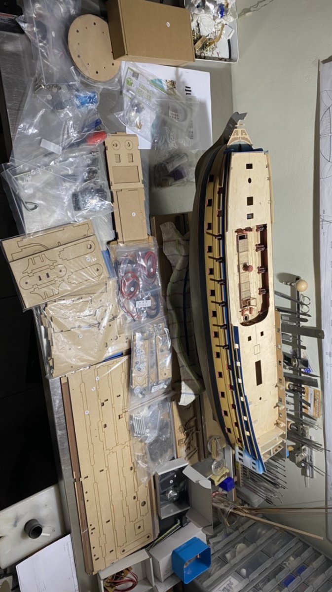

Yes… pakket is eindelijk binnen.
eerste indruk is dat het er allemaal goed verzorgd uit ziet, bouwbeschrijving is alleen wel in het Chinees, maar daar komen we ook wel weer uit.
Onder een aantal foto’s
