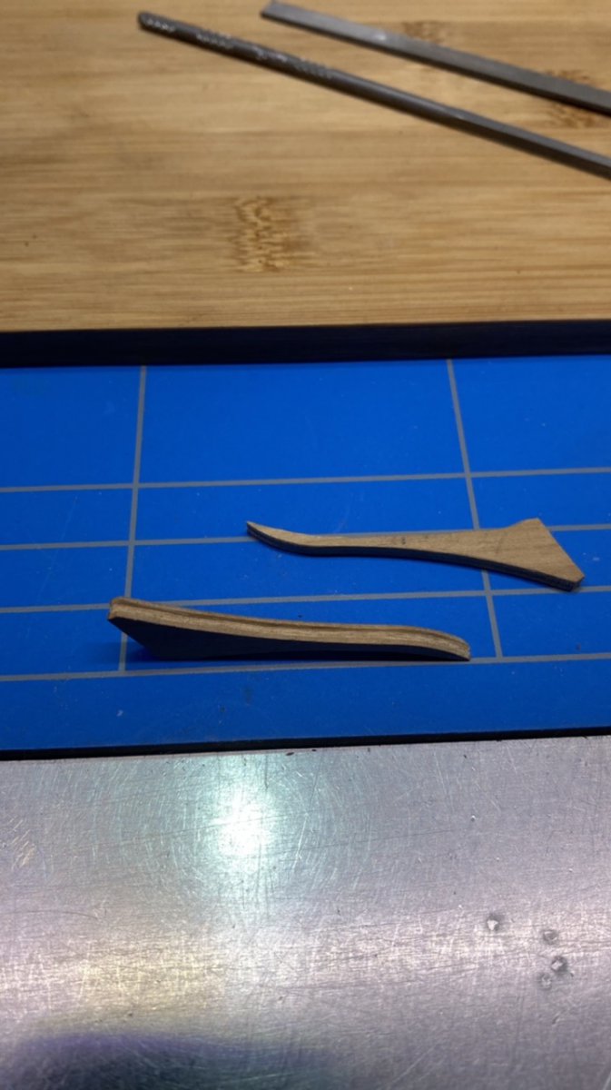

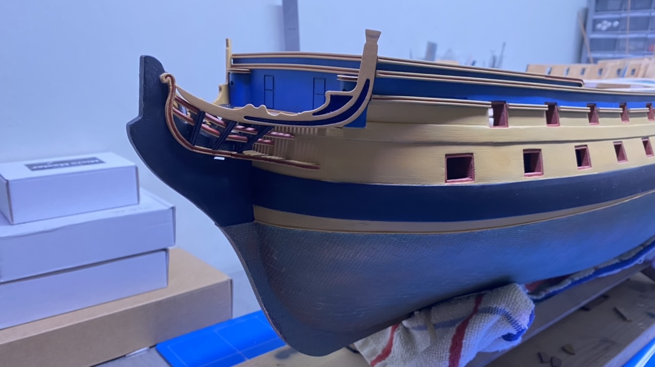

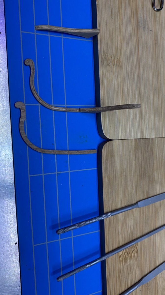

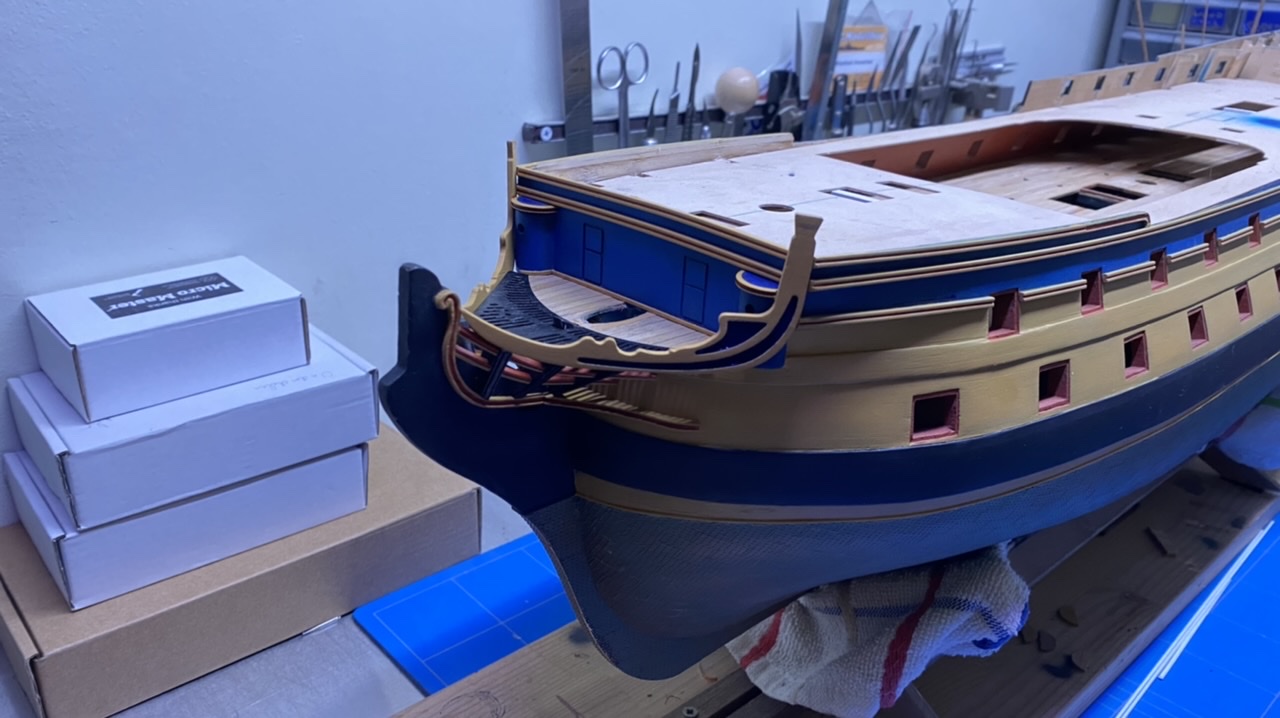

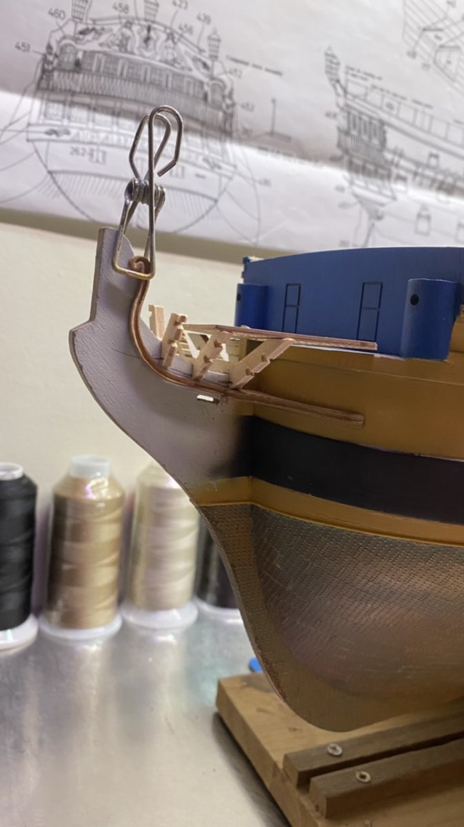

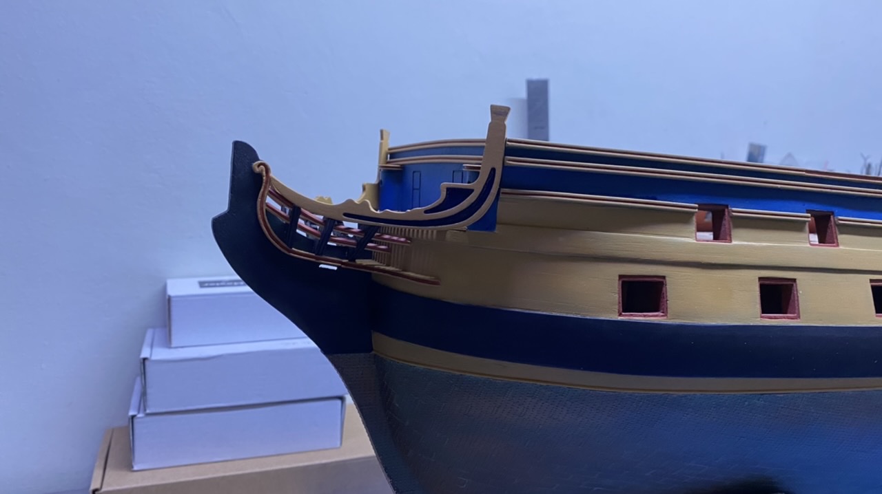

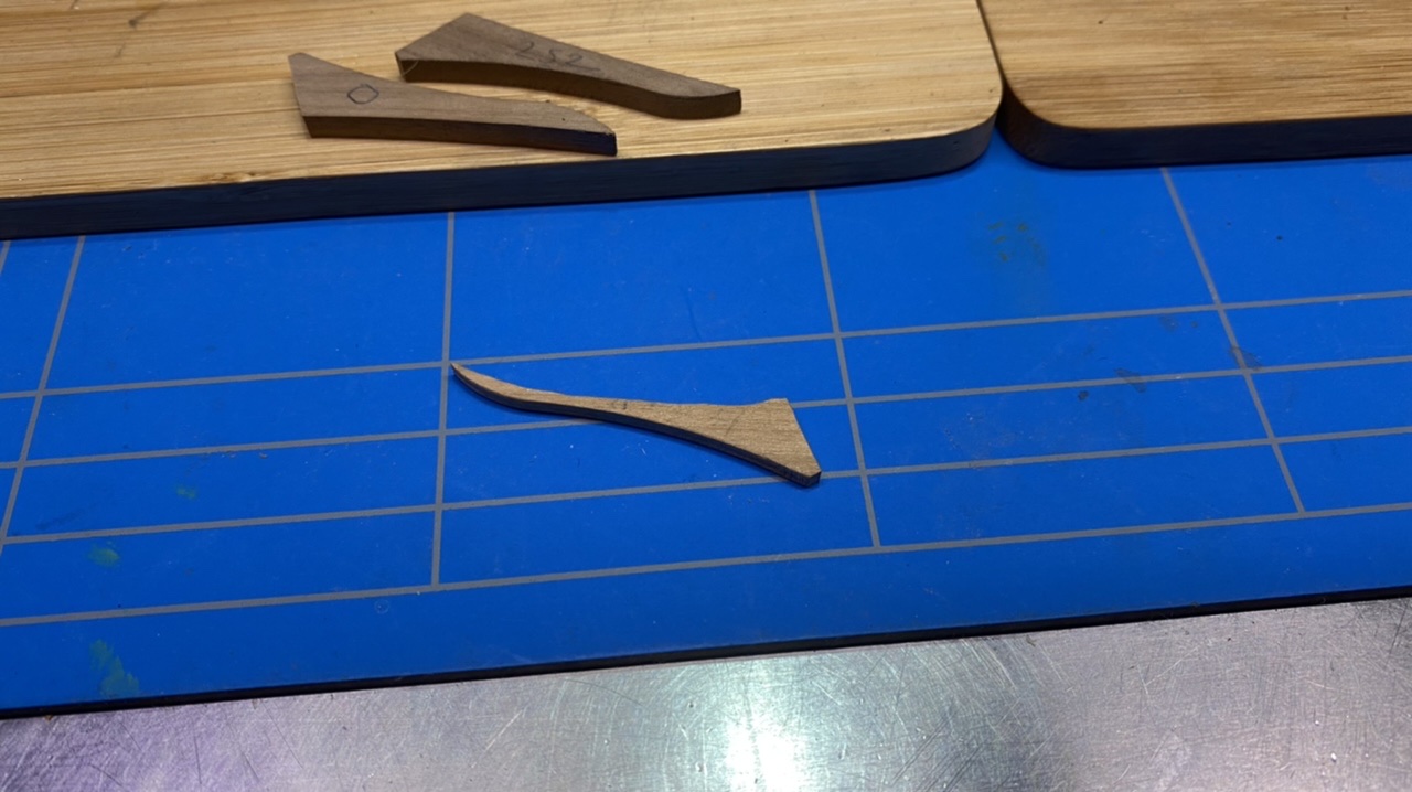

Vandaag maar eens een begin gemaakt, met de boeg van het model, en het meest voor de hand liggende is om met de slooiknieën te beginnen,
Gezien ik er toch iets van sierlijkheid aan wil geven, had ik daar het volgende op bedacht,
En ik moet zeggen dat ik tevreden ben met het resultaat.
1 klaar nog 3 te gaan.
tevens tussendoor een sierlijst gemaakt, bijgeleverde was in mijn ogen een beetje detail loos, dus er maar één gemaakt die in mijn ogen wat beter lijkt.
En dan zou dit een beetje het idee moeten zijn.

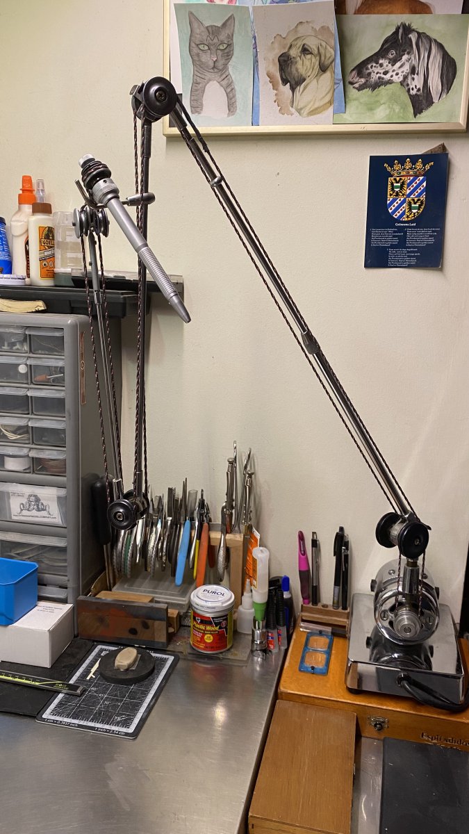

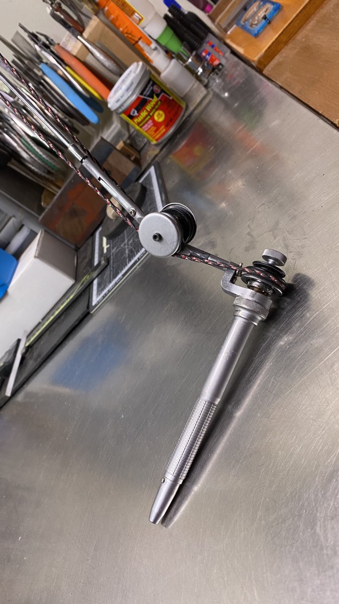

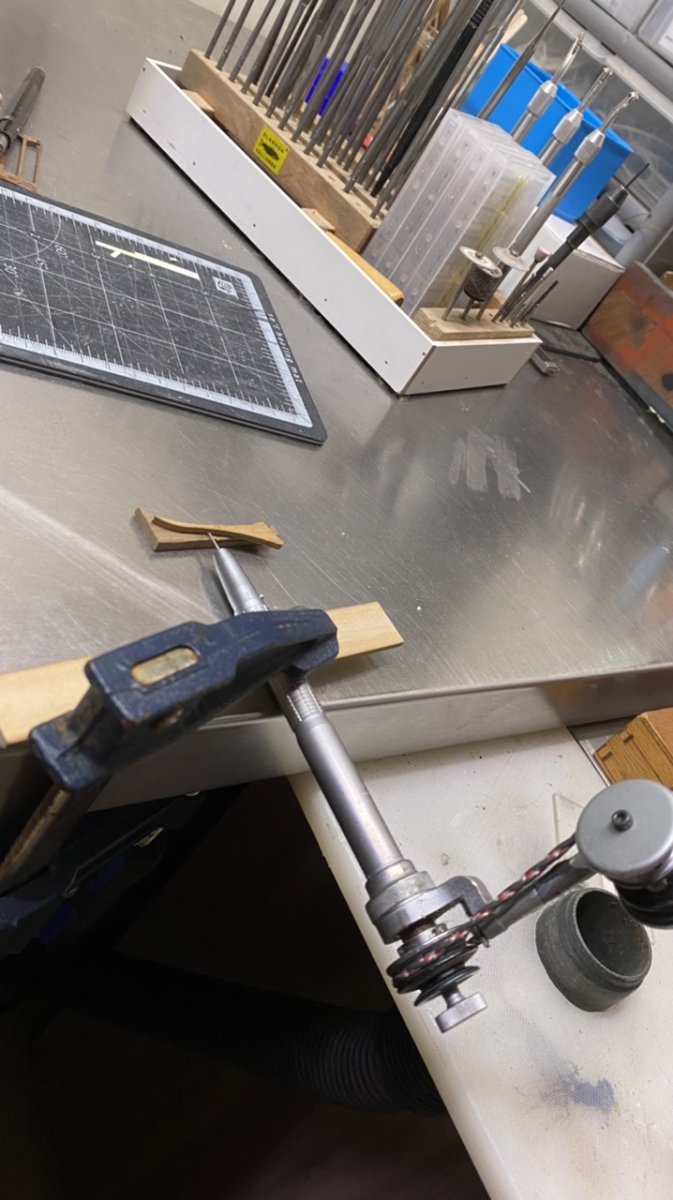

Ik probeer even de contraptie te doorgronden die ik enkele foto’s terug onder een lijmklem zie. Dat is een boor-as die met een poelie en v-snaar aangedreven wordt?
Je maakt er mooie dingetjes mee!
Dat lijkt op een boor machien die ik nog meegemaakt heb bij de tandarts, inderdaad wel hele subtiel dingetje maak je daar mee
Allen bedankt voor de reacties en het kijken.
Het is inderdaad een tandarts boor. Een goede vriend van mij, gaf mij ooit eens het advies, om een tandarts boor te kopen als ik de kans had, dit was ik enigszins vergeten, totdat ik er een tijd geleden een aantal tegen kwam, als zijnde niet werkend.
Heb deze kans gegrepen en ze gekocht.
Deze waren naar het nodige schoonmaken en olie in een zeer korte allen weer in perfecte conditie. (Materiaal is van zeer hoge kwaliteit, valt weinig aan kapot te gaan)
dus zo heb ik 2 in perfecte staat weten te krijgen,
Mooie van een tandarts boor is dat je erg fijn werk kunt maken, en omdat de boor als een pen is te hanteren, heb je goede controle over wat je doet, dit in combinatie met voetbediening voor een perfecte toeren regeling.

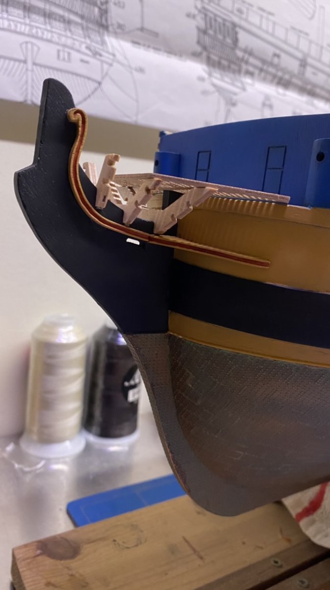

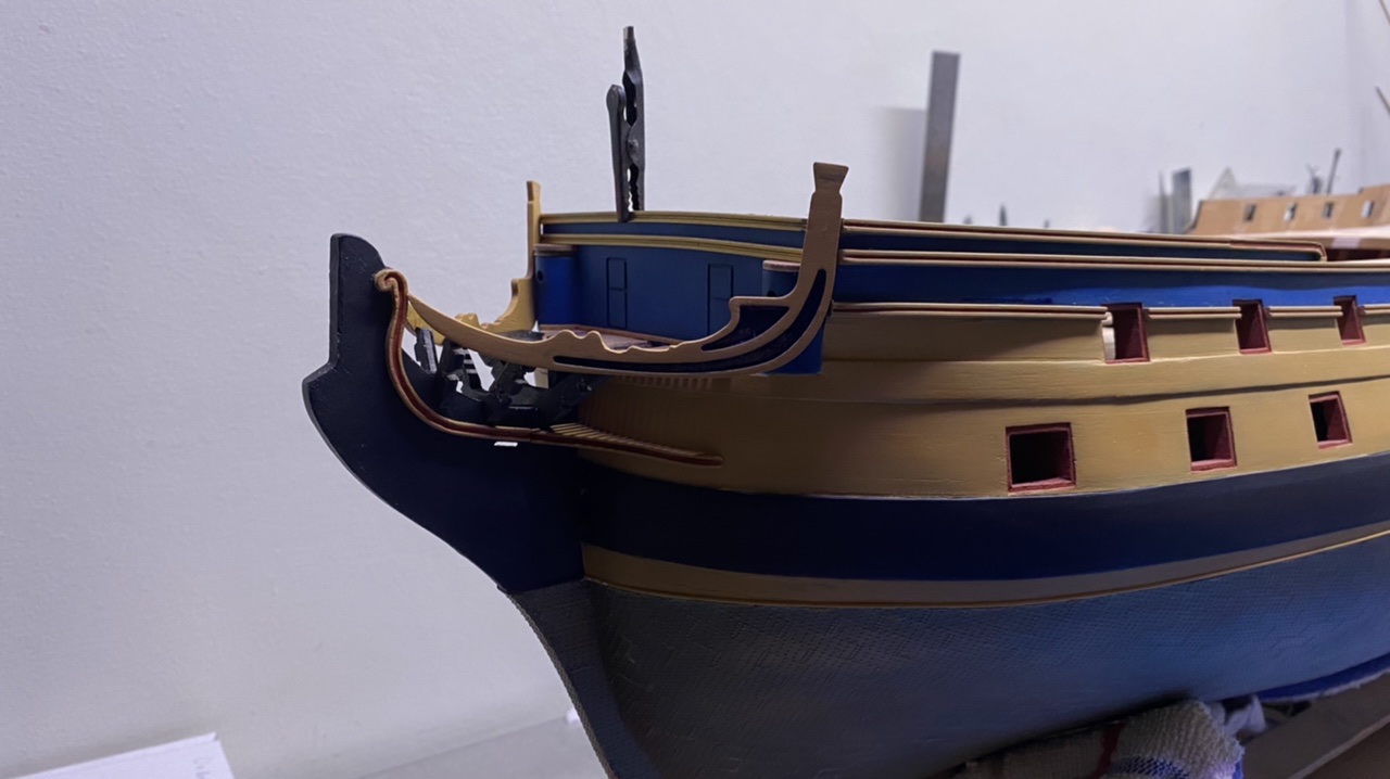

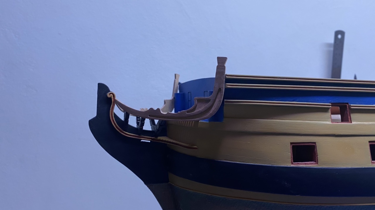

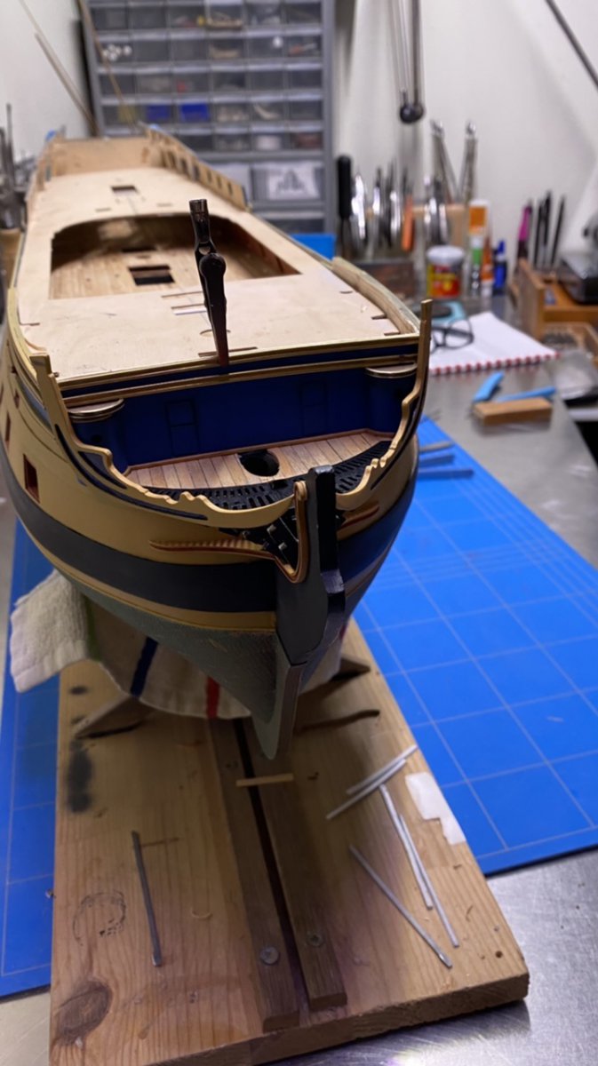

Afgelopen week weinig tot niets kunnen doen aan mijn model, ben nog steeds bezig de boeg en haar versiering. Onder een aantal foto’s (sorry zie dat de foto’s van slechte kwaliteit zijn) alles zit verder nog los, dus zou scheef kunnen ogen.

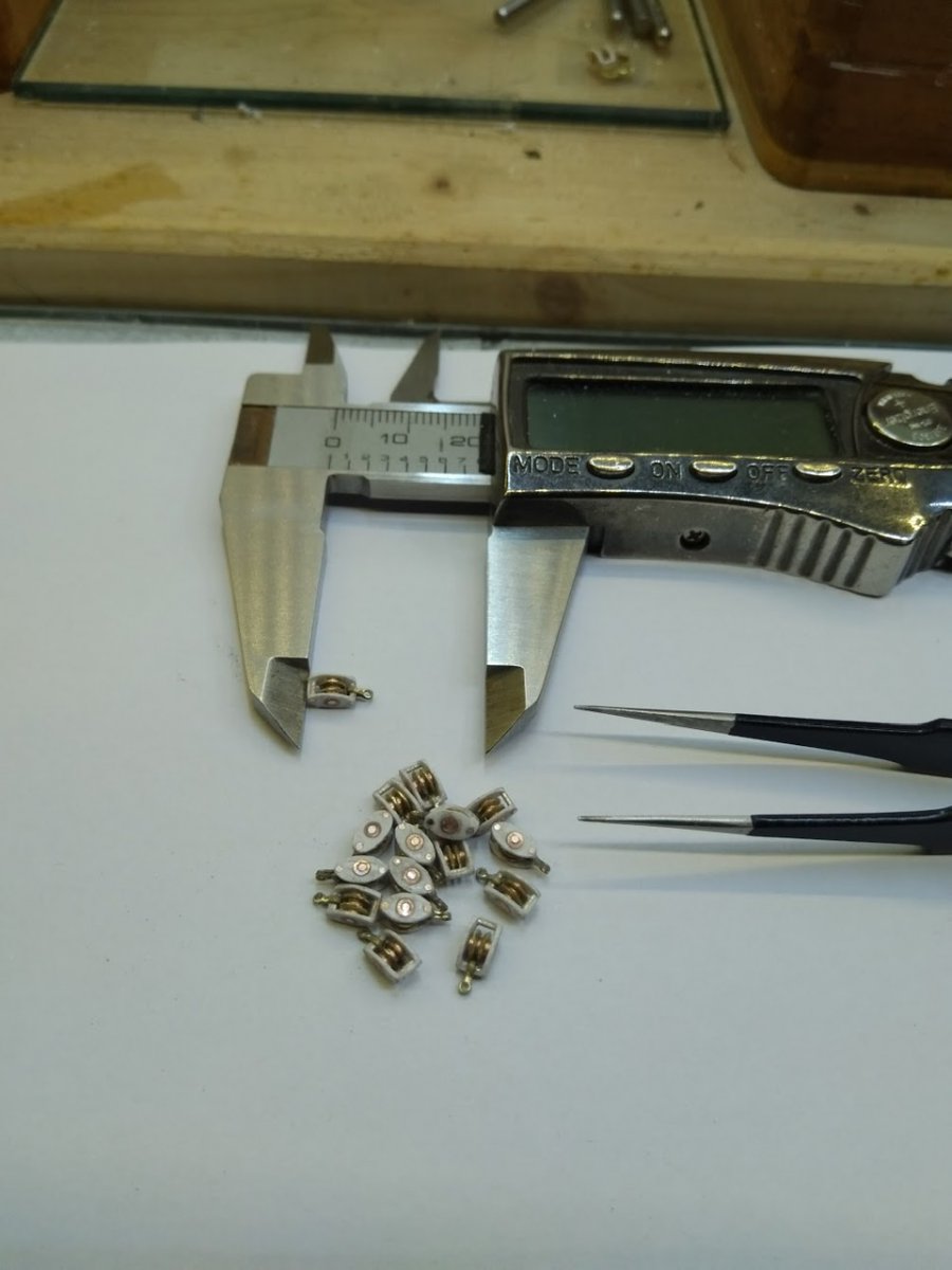

tevens zag ik in het verslag van Stephan een paar hele mooie blokken voorbij komen.
Zal zijn verslag er verder niet mee “bevuilen” dus plaats ik het maar in mijn eigen verslag.

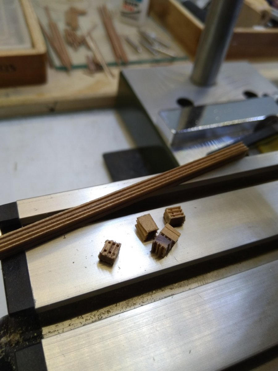

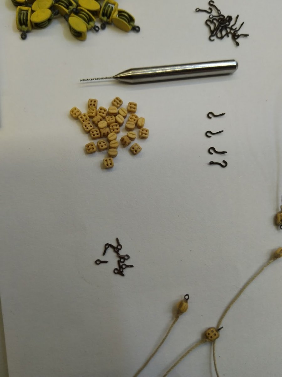

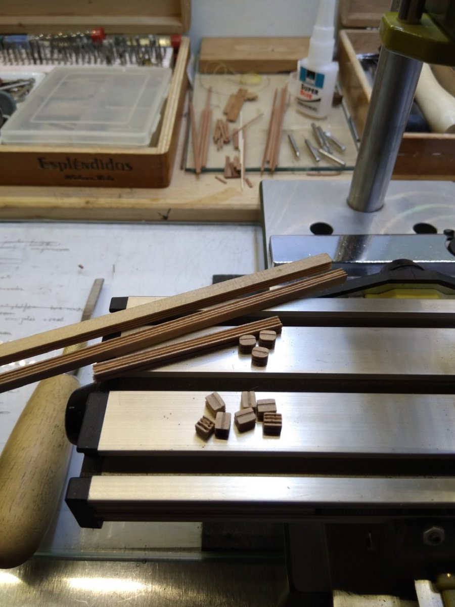

Heb destijds tijdens de bouw van mijn Scharnhorst en Emden de blokken zelf gemaakt, deze heb ik gemaakt van handvaten van staalborstels en houten kleren hangers.
Aangezien de meeste mensen hier neem ik aan wel in het bezit zijn van een (tafel) cirkel zaag en eventueel een kruistafel en kolomboormachine
Kunnen de blokken eenvoudig worden gemaakt, heb hiervoor eerst het hout in dunne strippen/balkjes gezaagd, dit doe ik met een 180 tands metaal cirkel zaagblad, door de fijne tanden en je product rustig te zagen geeft dit een ultra scherpe zaagsnede, welke ik de regel weinig nabewerking vereist.
Nadat ik de strippen/balkjes heb gezaagd, zaag ik aan de gewenste zijdes de groeven, net naar gelang van het type blok ik wil maken.
daarna boor ik met een boortje, de nodige gaatjes, dit doe ik op een kruistafel met een kolomboormachine, nadat ik de gaatjes heb geboord. Zaag ik ze in ruwe vorm uit tot blokken, welke ik daarna in de tumbler doe (welke ik reeds eerder heb beschreven) en naar een paar minuten in de tumbler, heb je Je eigen blokken.
tevens zijn blokken ook eenvoudig te vervaardigen van evergreen H profiel, dit zijn dan wel blokken die in een latere tijd van de zeevaart werden toegepast.
Voor het idee een aantal foto’s.

De droomunit van een houtsnijder! Mooi resultaat Boris!
Niet alleen de blokken zien er prima uit, ook de slooiknieën met aanverwante onderdelen zien er prachtig en sierlijk uit.:):)
De standaard blokken bij mij komen van Kolderstok af. Ik had toen nog geen goede boor met kruistafel. Ik zou ze nu ook zo maken als jij nu doet. In een tumbler worden ze mooi afgerond. Ze zien er prima uit. Ook die katrollen zijn prachtig gemaakt.

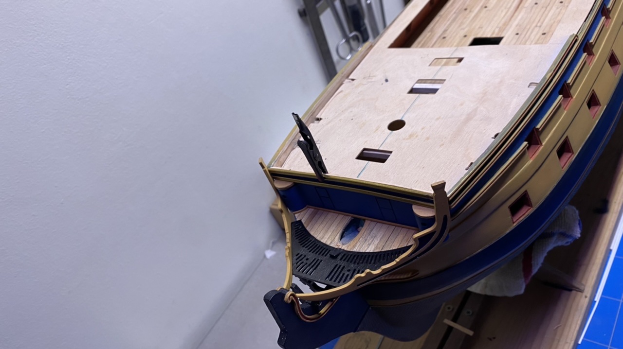

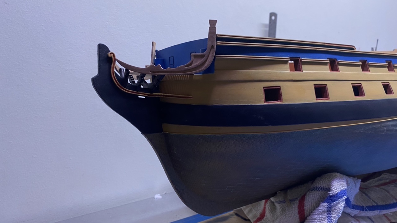

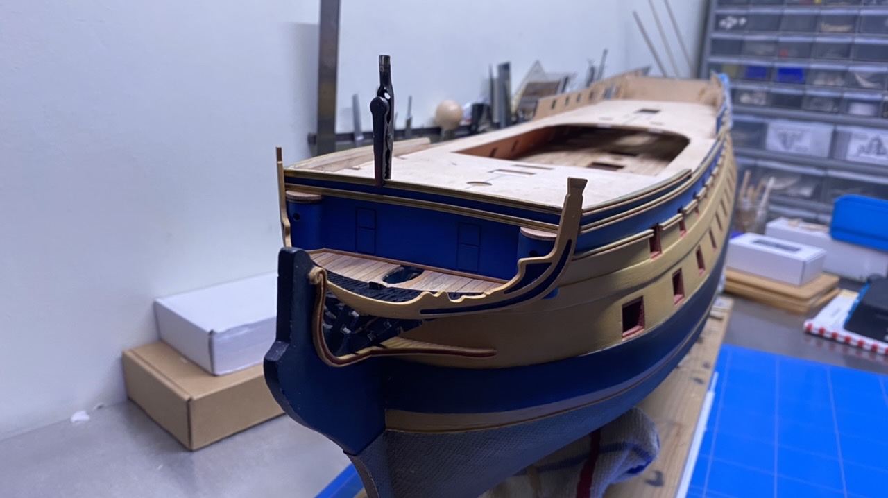

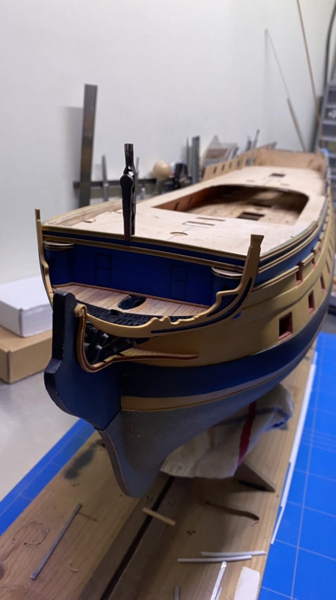

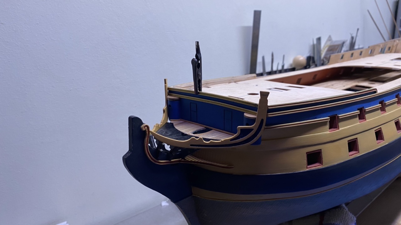

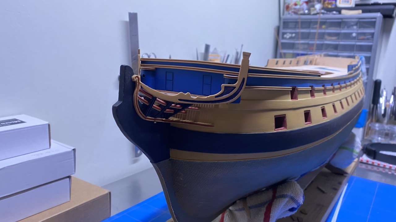

Weer een stukje verder, bezig geweest het dek te beplakken van de boeg, tevens de plinten gemaakt, en het rooster, verder pas gemaakt, resten nog een aantal lijsten vele details, maar dit is een begin, (alles zit nog los, dus kunnen scheef ogen)
onder een aantal foto’s , geeft een beetje een idee.

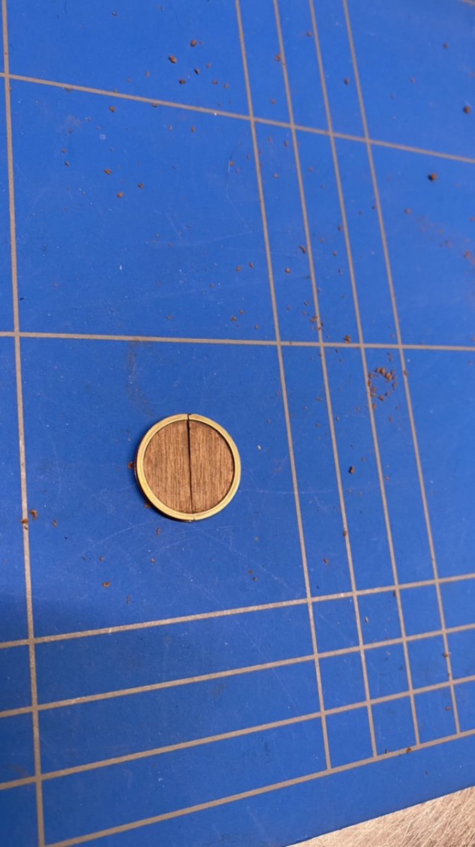

Een kleine update, wat toch nog wel redelijk wat tijd heeft gekost om te maken.

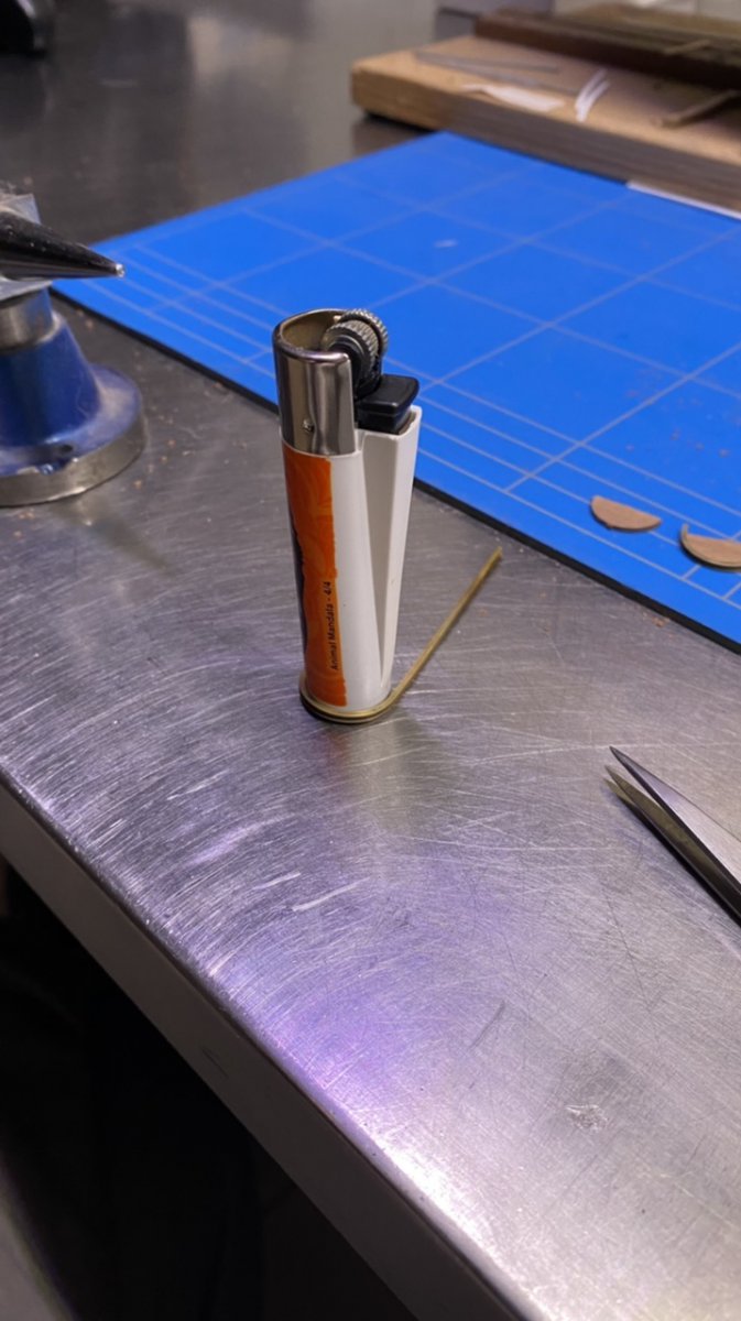

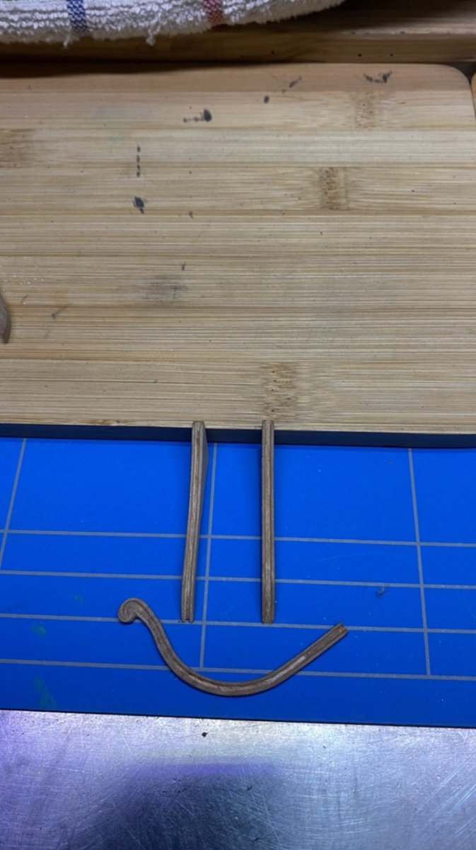

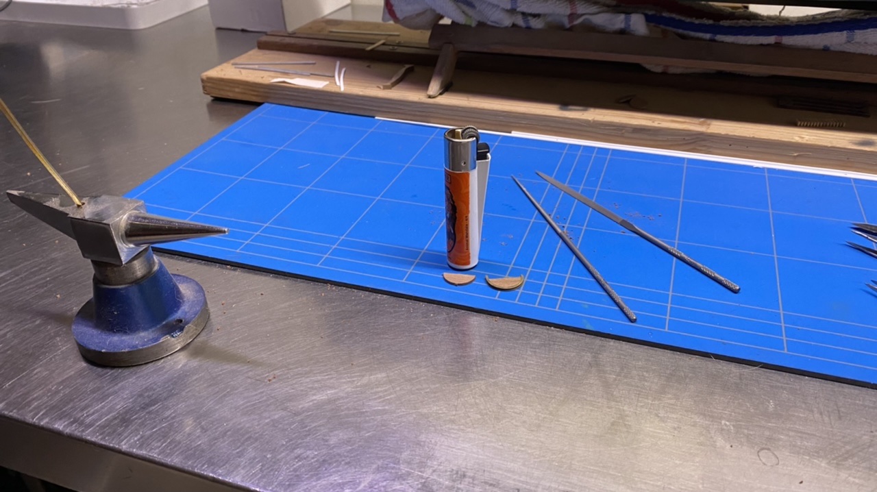

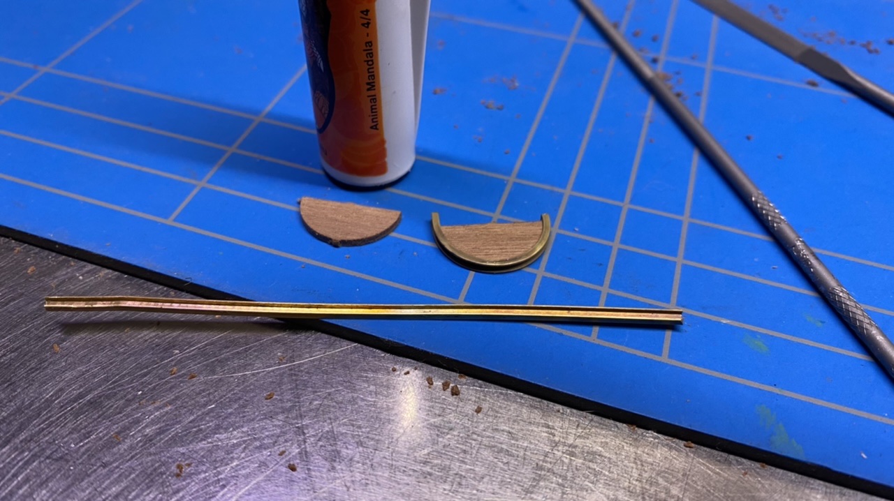

aangezien ik van plan was om de bovenzijde van de “roundhouses” toch iets van detail te geven, eerst had ik geprobeerd om er een klein lijstje in te vijlen, maar dat ging niet helemaal naar wens, dus maar weer opnieuw de basis gemaakt,
zo heb ik vervolgens een strip H profiel naar een U profiel geslepen, waarna ik vervolgens eventjes verhit voor een wat soepeler bewerking.
daarna het ik het U profiel om een aansteker
gebogen, welke de perfecte pasvorm had, zo heb ik de gebogen profielen om het dakje gelijmd, en naar het drogen van de lijm, alles vervolgens mooi glad gevijld en geschuurd.
en het dakje is klaar, welke ik op een later moment van een kleurtje(s) ga voorzien.

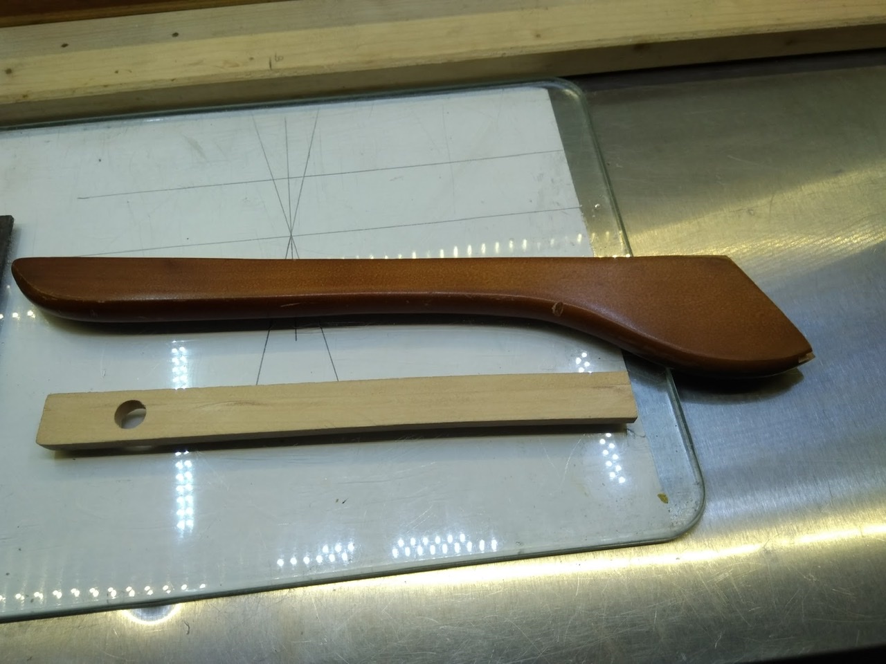

Weer een stukje verder aan het galjoen gewerkt, nog bij lange na niet gereed, maar het geeft vast een beetje een idee.
Onder enige foto’s verklaren zoals vaker geschreven meer als woorden.
