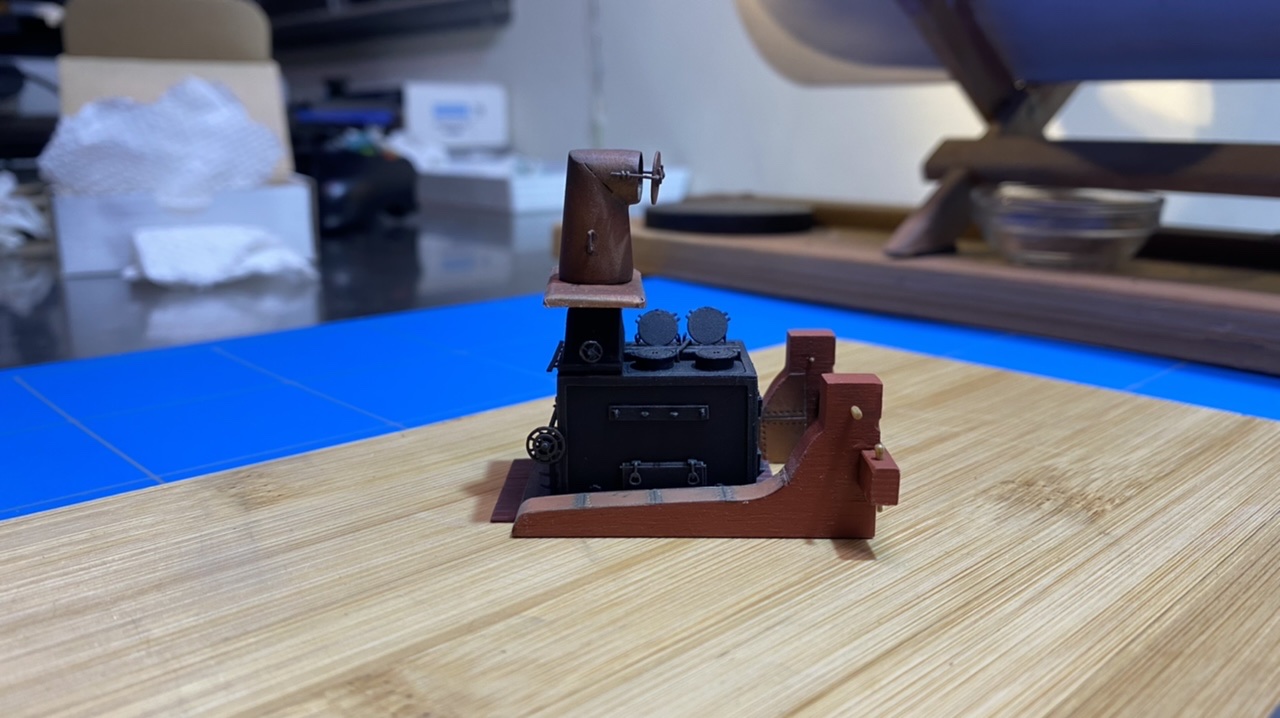

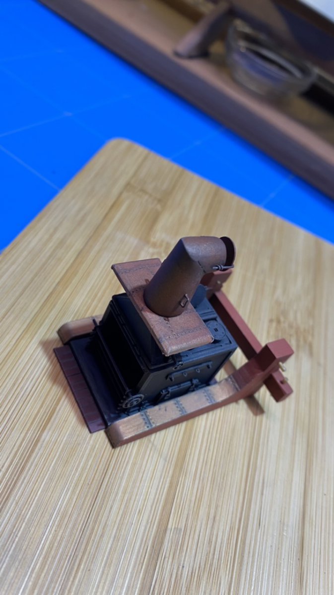

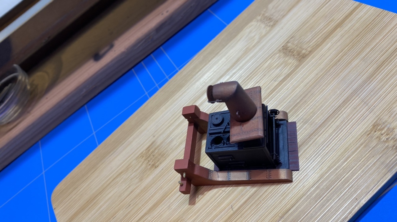

Tussen al het kerst gebeuren, nog een beetje tijd gevonden om iets te doen.

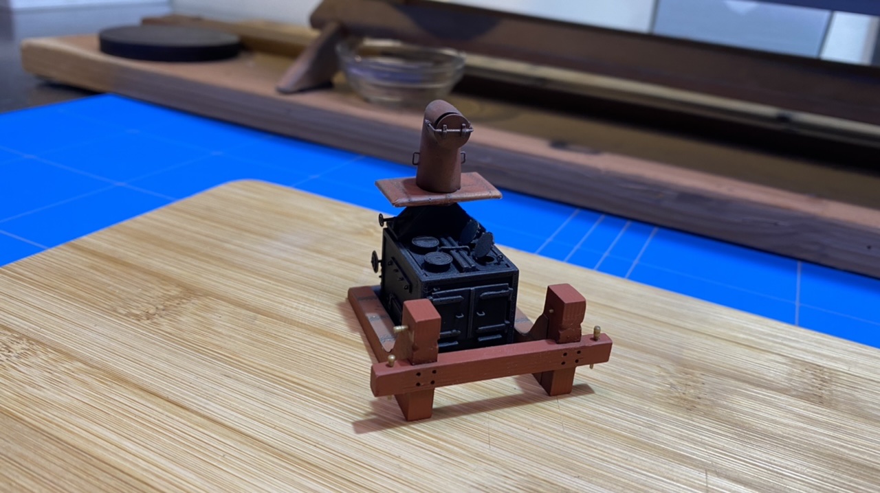

Betting en onderplaat voor het kook toestel van een kleurtje voorzien.
Op een achttal nagels na, vind ik het verder goed zo, helemaal omdat alles verder onder het dek wordt geplaatst en nagenoeg niet meer zichtbaar zal zijn.

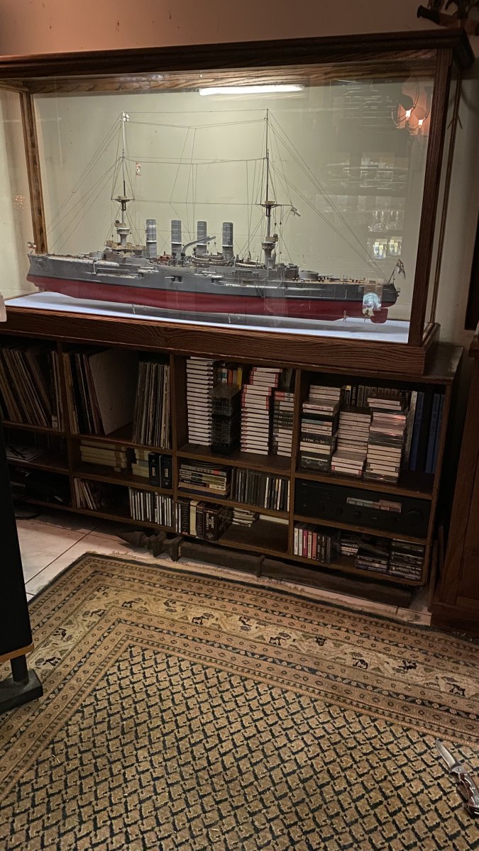

Vitrinekast
zoals ik van mening ben dat een scheepsmodel in een vitrinekast hoort als een totaal plaatje en ook , ivm beschadigen en stof. Is dit de reden dat ik mijn modellen altijd in een vitrinekast plaats, zo had ik voor mijn modellen van de Emden en Scharnhorst een in mijn ogen zeer capabele en vakkundige timmerman gevonden in de verenigde Staten, die mijn wensen kon omvormen tot een mooi stuk vakwerk, alleen had ie mij reeds duidelijk gemaakt dat hij zou stoppen ivm leeftijd.
Gezien dat ik niet iemand kon vinden die voor mijn huidig project de Agamemnon een vitrinekast naar mijn wensen kon bouwen, toch maar de stoute schoenen aangetrokken en een berichtje gestuurd, met de vraag mij nog eens een vitrinekast te maken, en na een lange periode van wachten,
Toch eindelijk vandaag het verlossende antwoord gekregen, met de mededeling dat hij voor mij nog een keer een kast wil bouwen. Zal wel een beetje tijd kosten, maar dat mag geen probleem zijn, ben zo wie zo nog lang niet klaar, dus kan nu rustig verder bouwen met de wetenschap dat er een vitrinekast wordt gebouwd.

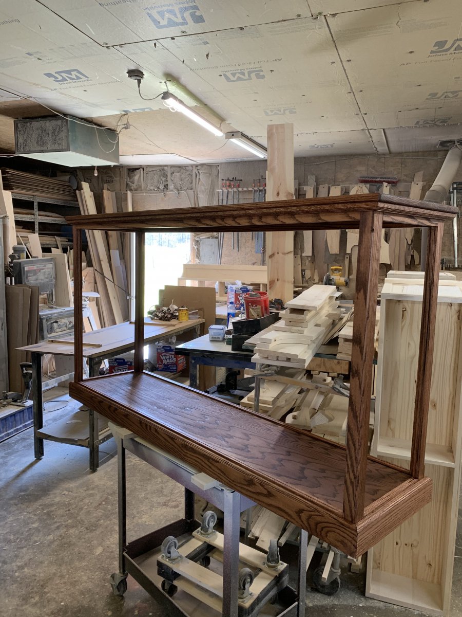

Onder een foto van de vitrinekast die destijds is gebouwd voor de Scharnhorst.
Maar Boris? Gezien je getoonde werk zou je dit zelf ook toch wel kunnen maken?
ja en ook nee.
Heb voor mij zelf wel bestudeerd hoe de vitrine is gebouwd, dat is voor mij duidelijk.
Maar ik heb denk ik redelijk veel gereedschap, maar bijna allemaal toegerust op modelbouw en fijn werk.
En ach het heeft ook een gun factor, persoon heeft mij tot nu toe twee zeer mooie kasten gemaakt, dat waardeer ik ook, en die mensen hebben het ook niet zo breed.
dus vandaar.

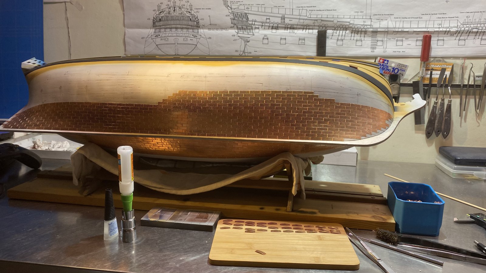

aangezien de feestdagen weer achter de rug is, kunnen we weer verder met modelbouw.

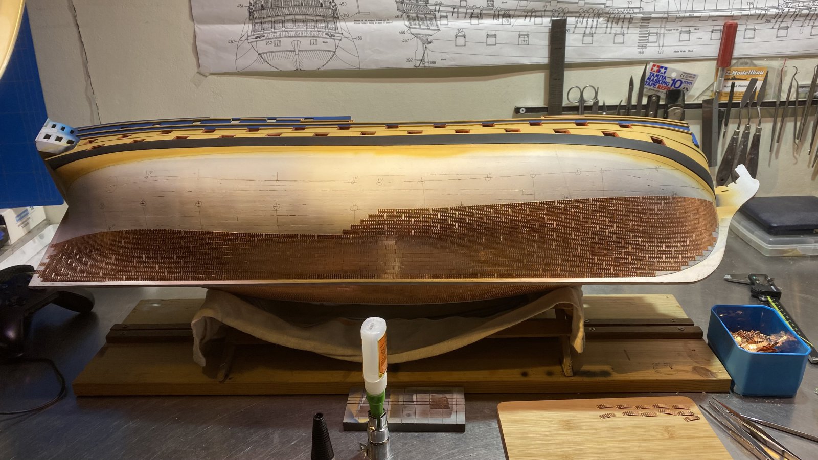

Na het nodige zoeken en lezen, meten en rekenen.

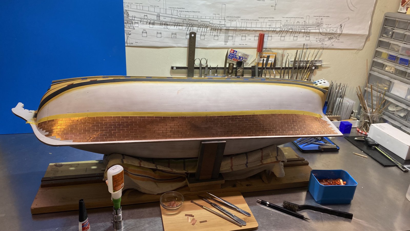

ben ik dan maar begonnen met de grote koperplaatjes puzzel.
ben in dit geval begonnen bij de kiel, en probeer zo omhoog te werken naar de waterlijn, probeer hierbij de gangen van de beplanking enigszins te volgen.
Zijn nu 10 gangen geplaatst aan bb zijde, ga nu aan sb zijde eveneens 10 gangen plaatsen, om zo aan beide zijdes een gelijke gangen te krijgen.

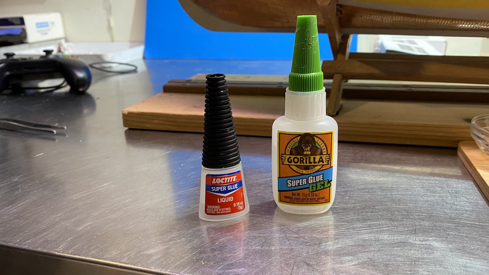

Twee soorten de met de groene dop om de plaatjes te plaatsen is niet vloeibaar, heeft een droog tijd van ongeveer 10 seconden plus.
En de met de zwarte dop, voor als ergens een plaatje niet helemaal goed heeft gehecht, dit is een zeer vloeibare, capillaire lijm met een snelle droogtijd.

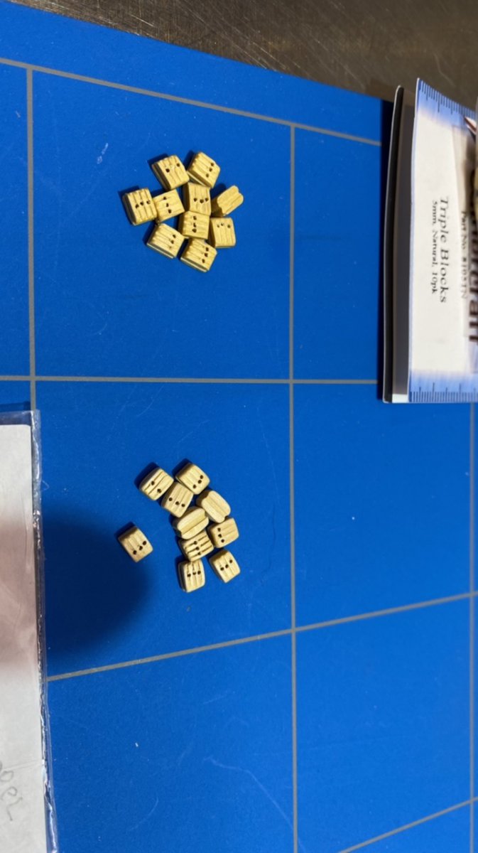

Gezien ik even geen zin heb in plaatjes plakken, maar even iets tussendoor gedaan.

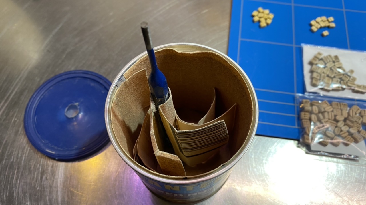

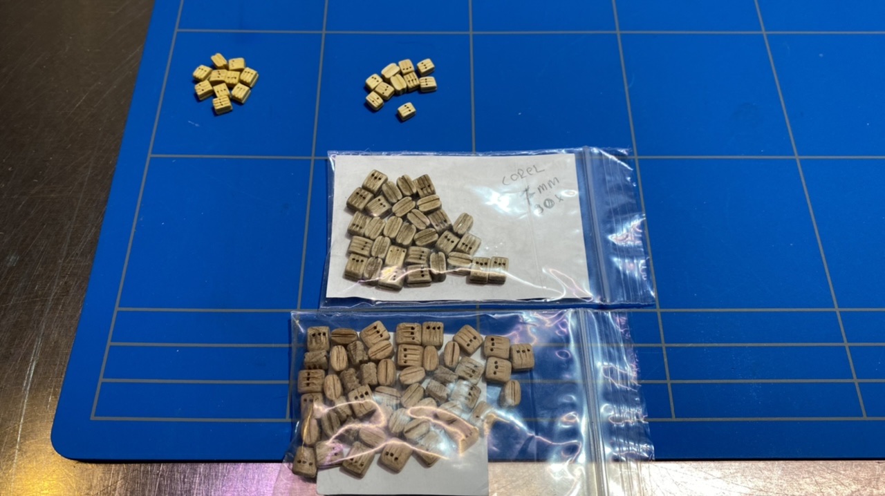

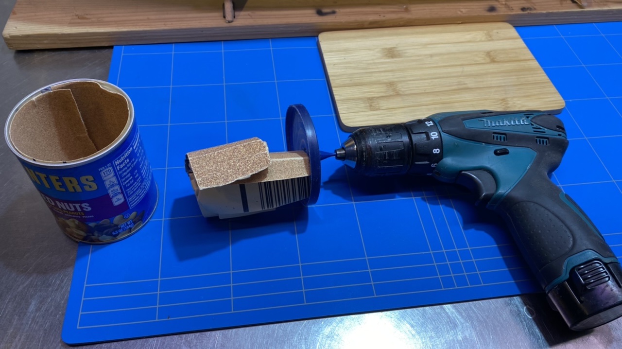

De bijgeleverde blokken, vind ik iets te grof en hoekig, dus de blokken maar in de zelfgemaakte “tumbler” gedaan en naar een paar minuten, ziet het er mijns inziens meer realistisch uit.
de tumbler heb ik gemaakt van een pinda blikje, welke ik aan de binnenkant heb beplakt met schuurpapier grid 100. Dit heb ik ook als een soort van vlag aan een staafje gemaakt, welke ik aan een kant in een boormachine plaats.
onderstaande foto’s verklaren het een en ander.
Boven voor en onder na behandeling in de tumbler.

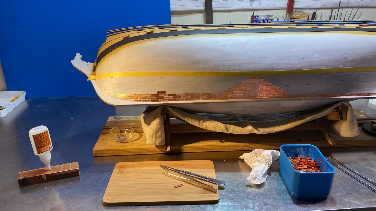

Nog steeds bezig met de grote koperplaatjes puzzel.
Zit vooruitgang in, ook al is het maar plaatje voor plaatje.Toch de nodige modellen gebouwd tot zo ver in mijn leven, maar nog nooit een romp betegeld met plaatjes, is op zich wel een dingetje, wel gemerkt door de plaatjes iets te buigen, zijn ze makkelijk op hun plaats aan te brengen, door ze op zich over de onderste rij te schuiven en zo mooi kops aan te sluiten, en het geeft iets meer tijd ivm het drogen van de lijm.
nog velen te gaan dus we tegelen dapper door !!
@boris279 Welke lijm gebruik je en behandel je de koperplaatjes aan de achterkant voor je ze aanbrengt?
Ik vond het aanbrengen van +-1300 koperplaatjes op 1 kant van mijn HMS Victory eigenlijk wel leuk. Wat ik minder leuk vond is dat in de jaren nadien er een paar honderd terug afgevallen zijn.
Ervaring heeft me geleerd dat het licht opruwen van de achterzijde de hechting met de standaard secondenlijm aanzienlijk verbetert.
Ik heb het nog nooit gedaan koperplaatjes plakken en ik zie er erg tegen op om het ooit te moeten doen. Het gaat jou erg goed af! :wave
bedankt,
heb er wel lang over zitten denken en de nodige bouw verslagen door gekeken plus bijbehorende redeneringen gelezen , heb wel geleerd dat er vele methoden zijn.
Heb alle plaatjes in bak met thinner gewassen, en droog gewreven.
Als lijm gebruik ik “Gorilla super glue” (gel) en “Loctite super glue” (vloeibaar)
zijn beide lijmen die niet tot het goedkopere segment behoren, vind voor mij zelf altijd wel belangrijk wat voor soort lijm ik gebruik en waarvoor ik het gebruik.
is inderdaad erg vervelend als naar een tijd de tegeltjes van de romp vallen. Heb soortgelijke ervaring gehad met “supermarkt seconde lijm” dat het geen ik had gelijmd los liet naar jaren, en dat je een apparaat weer moet demonteren om het onderdeel (type plaatje oude reciever) weer opnieuw op te plakken.
