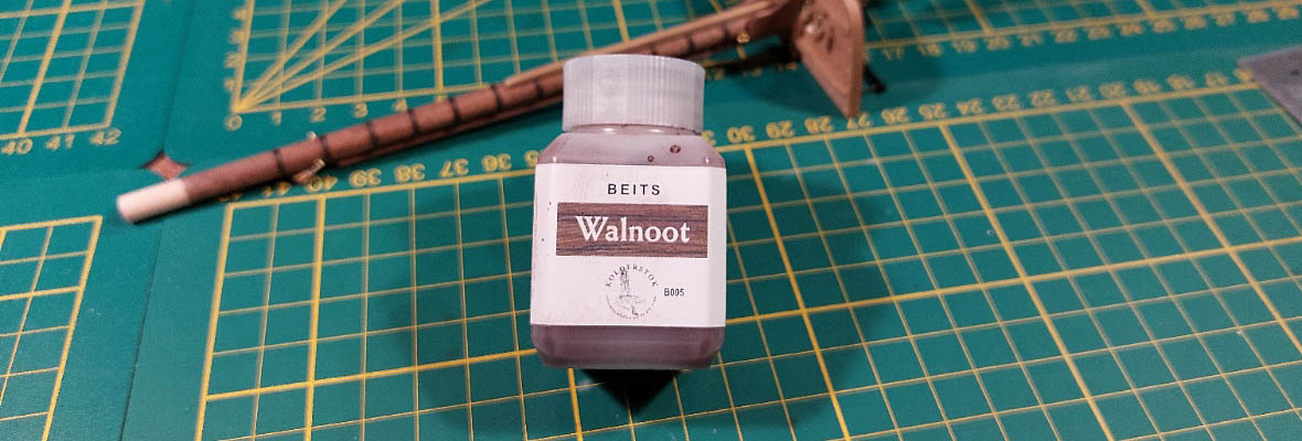

Vraagje: Welke beits gebruik jij voor je masten?
Walnoot, is hier te koop; Beits & olie – Kolderstok

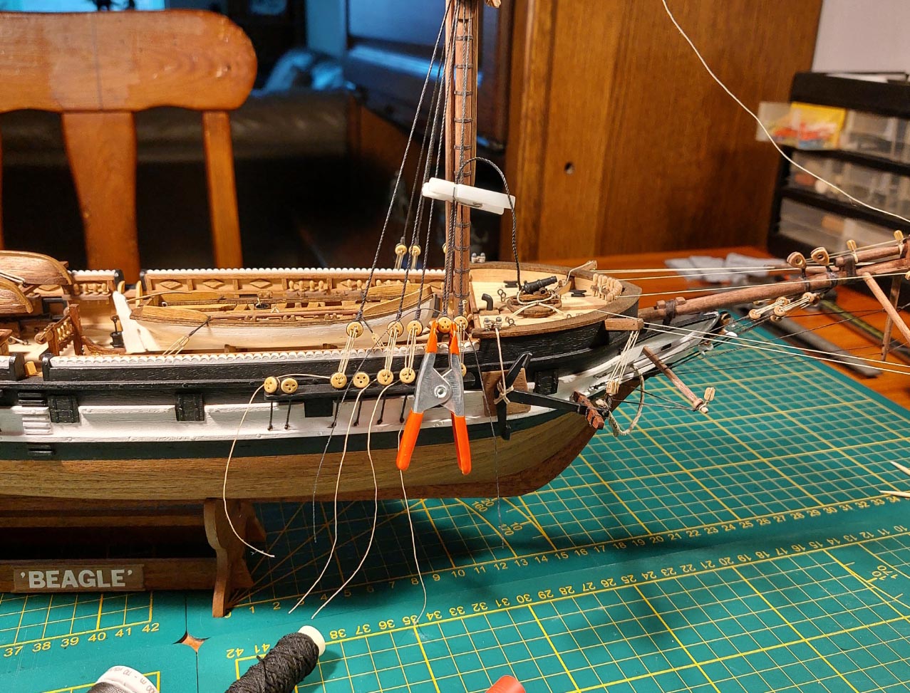

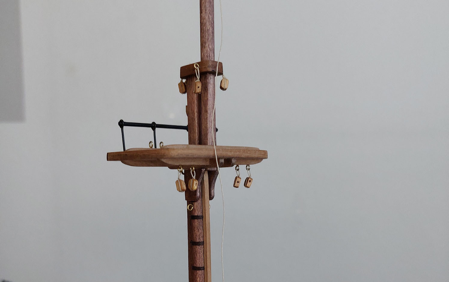

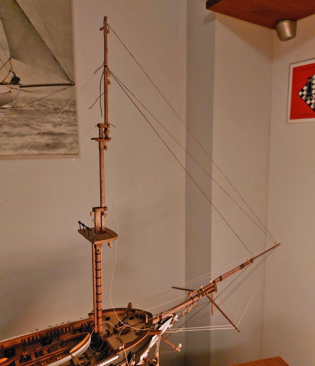

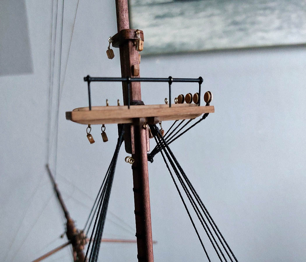

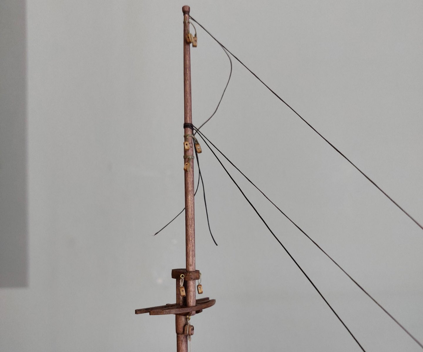

De fokkemast is voorzien van de benodigde blokken en ringen en definitief in het model geplaatst met wat witte houtlijm. De blokken in de kit zijn 4 mm en ik gebruik blokken van 3 mm wat er iets realistischer uitziet vind ik.
blokken aan de bramsteng(en) en ezelshoofd, word later wel duidelijk waar ze voor dienen en onder de zaling een dubbelschijfblok voor de marsra.

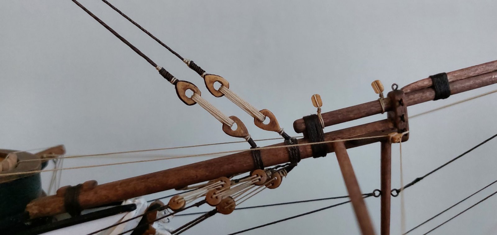

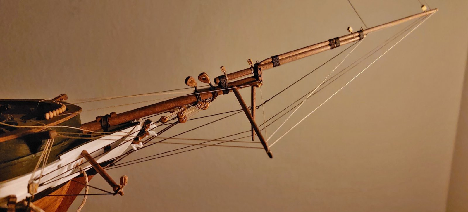

aan de boegspriet zijn de kluiverstampstag en beide stampstagen gezet,

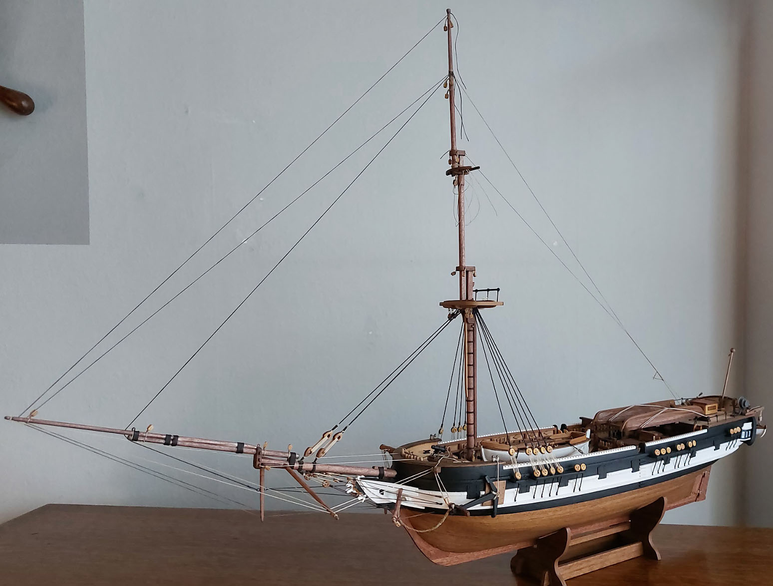

en een plaatje van de mast die nu dus vast staat, de top- en bramstagen zitten nog niet helemaal vast alhoewel wel in de juiste positie, deze zijn gezet omdat ik hier de beschrijving heb gevolgd en de stagen eigenlijk via gaatjes in het jaaghout en kluiverboom doorlopen als de stampstagen.
De draad achter de masttop is slechts tijdelijk om de mast recht te houden terwijl de lijm droogt,
Ik heb besloten om eerst het staand want van de fokkemast te zetten en daarna de volgende mast te bouwen, zo is er een beetje variatie in het bouwproces..
Eerst de hoofdtouwen van het want,
Daarna de fokkestag met de loze stag (deze stagen krijgen geen slingerstag, omdat de fokkestag een stagzeil draagt) om de masttop met muis en strop,
de loze stag is ongeveer de helft dunner als de fokkestag en beide zijn met hart blokken en talrepen bevestigd op de boegspriet,

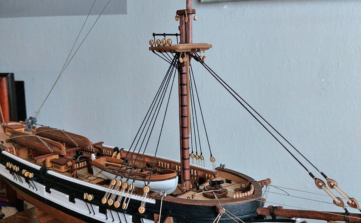

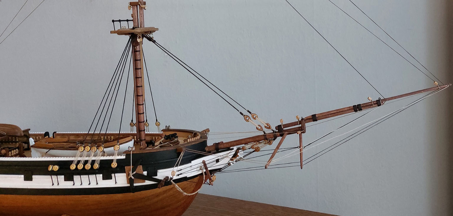

het want en de stagen gereed,
en het hele plaatje;
Bekijk bijlage 514122
Bekijk bijlage 514123
Bekijk bijlage 514124
Bekijk bijlage 514125
Wat geeft dat gelijk een heel andere aanblik, Piet. Mooie details bij het staande want. Met die afwisseling tussen ‘bouwen’ en ‘tuigen’ kan ik mij helemaal vinden.

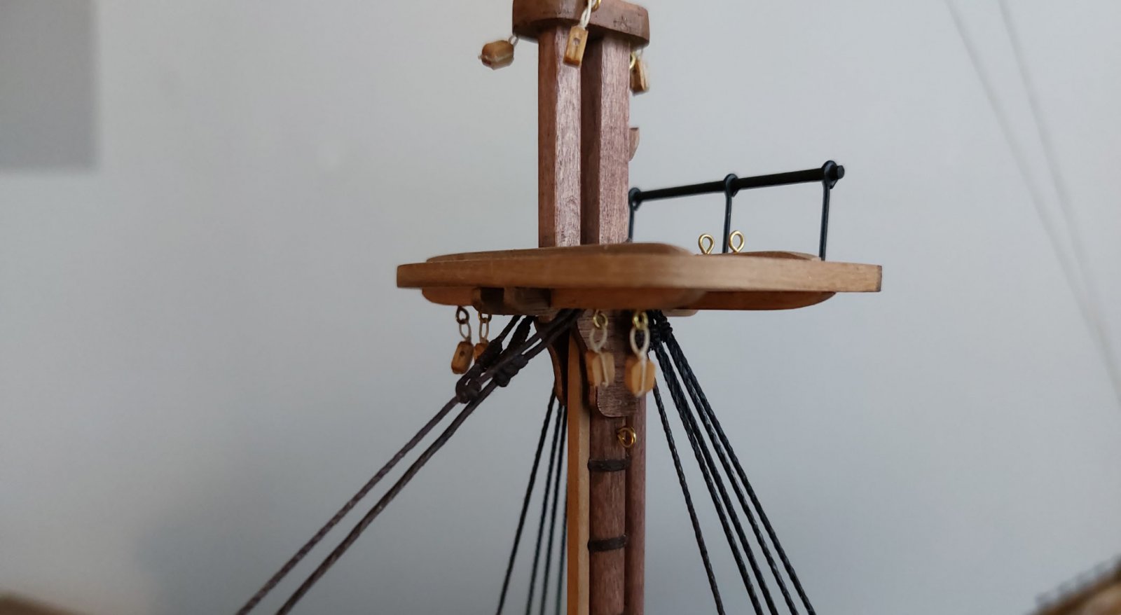

Vanmiddag de marsputtings (puttingwant) aan SB gezet + de juffers voor het stengenwant.

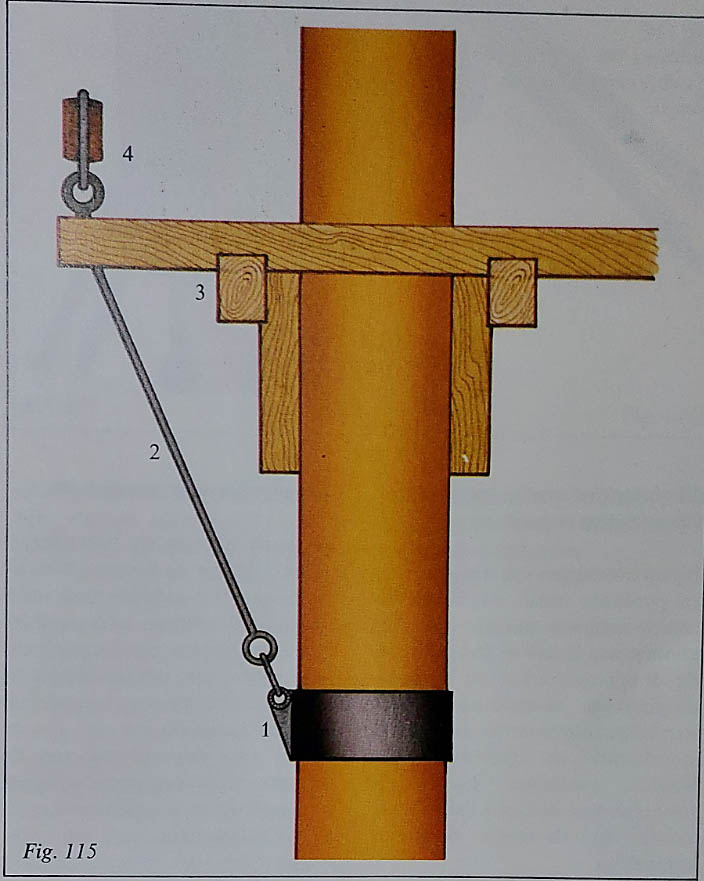

Het puttingwant word op de Beagle niet vast gezet op de hoofdtouwen en een spreeworst, maar aan een puttingband om de mast die hier word vervangen door enkele ringen gezien de schaal (de mast is slechts 6 mm dik). Ik heb hier het voorbeeld uit de beschrijving gevolgd.
Een foto recht van achteren genomen laat de constructie wat beter zien;
nog nooit eerder gezien, mooi strak werk weer Piet:rofl::rofl:
Op modellen van oudere data zie je dit ook niet Peter, de Beagle is van de 19e eeuw, vandaar. Met de invoering van de puttingband werden de touwen of kettingen van het puttingwant ook vervangen door ijzeren staven. 20221023_193539_bewerkt-1.jpg Daar dit soort details na het aanbrengen van ra's, zeilen en tuigage niet echt opvallen doe ik het dus maar gewoon met enkele ringen zoals in de beschrijving.

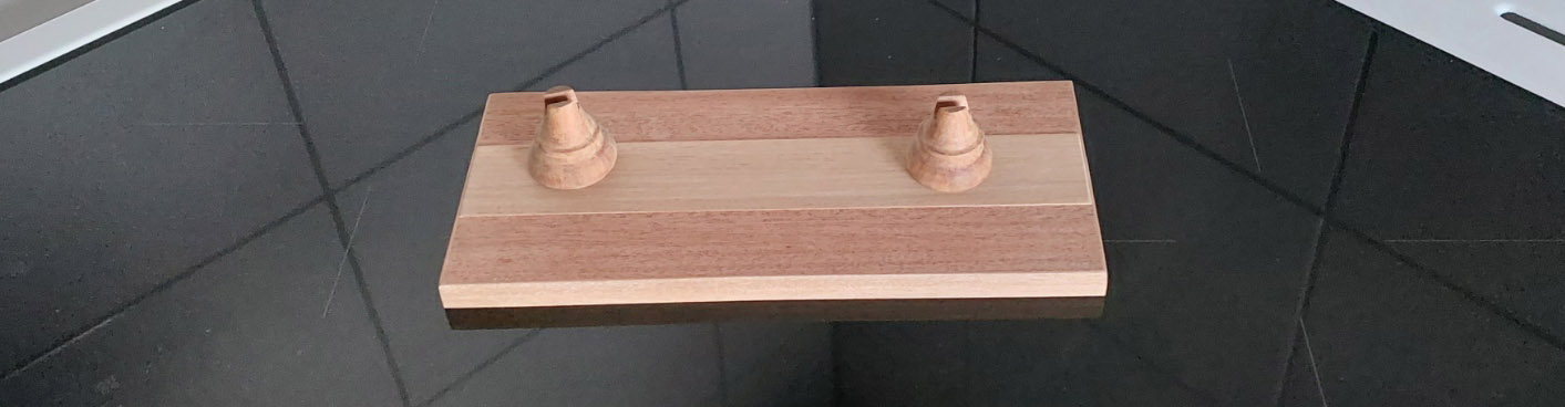

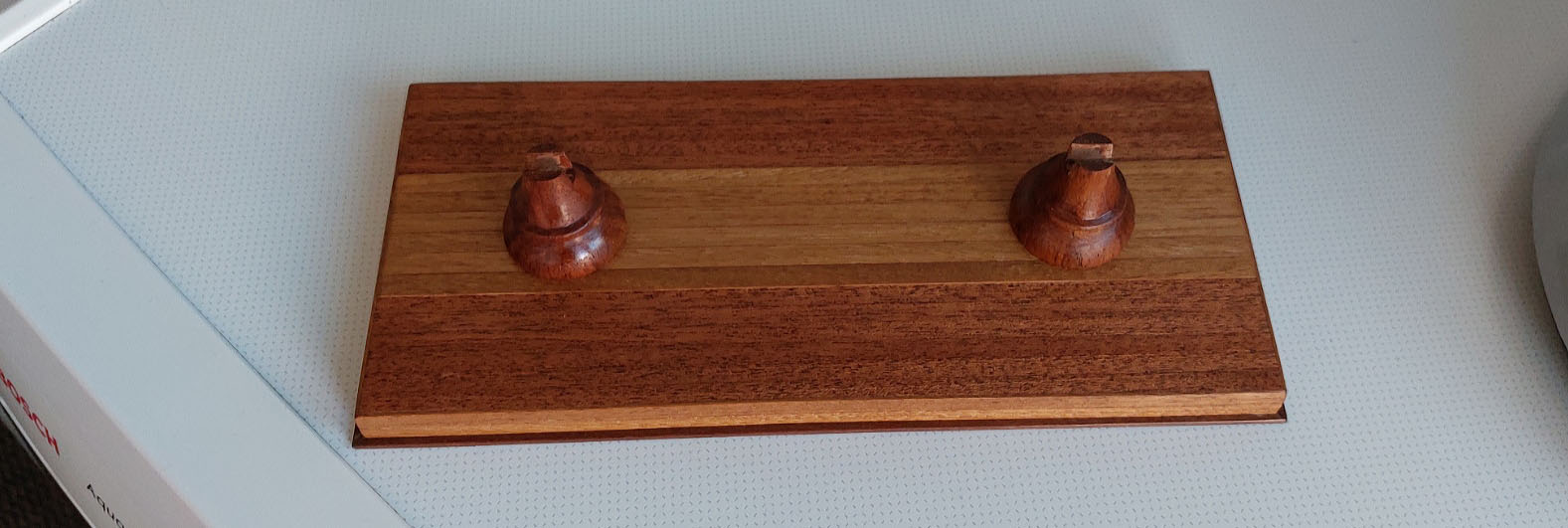

Vandaag ben ik begonnen met het maken van de standaard voor de Beagle.

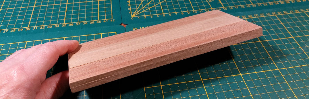

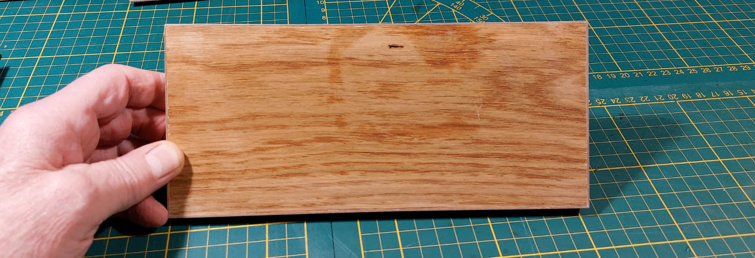

Een stukje hardhout (geen idee wat voor hout, komt uit een oude kast) opmaat gezaagd 22 cm lang en 10 cm breed, mooi haaks zagen met een handzaag valt evengoed nog niet mee :rolleyes:,
de plank heb ik bekleed in het midden en aan de kopse kanten met noten latten van 6 x 1mm en links en rechts van het midden met sapelli latten van 0,5 x 6mm,
2 boothouders gemaakt van oude schaakstukken,
de standaard word later in de D-olie gezet, wat mooi gaat passen bij de romp en ik maak er nog een naamplaatje op,
De standaard is afgewerkt, op het naamplaatje na;

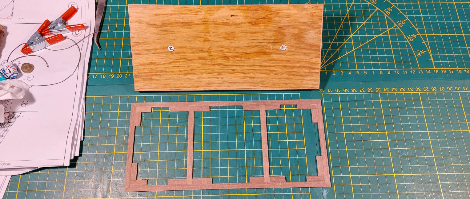

Als neusje op de zalm heb ik nog een kadertje gemaakt in verstek van een donkere notenhout soort, enkele latten zorgen voor een betere verlijming. tevens de boothouders verlijmd en met een schroef gezekerd,

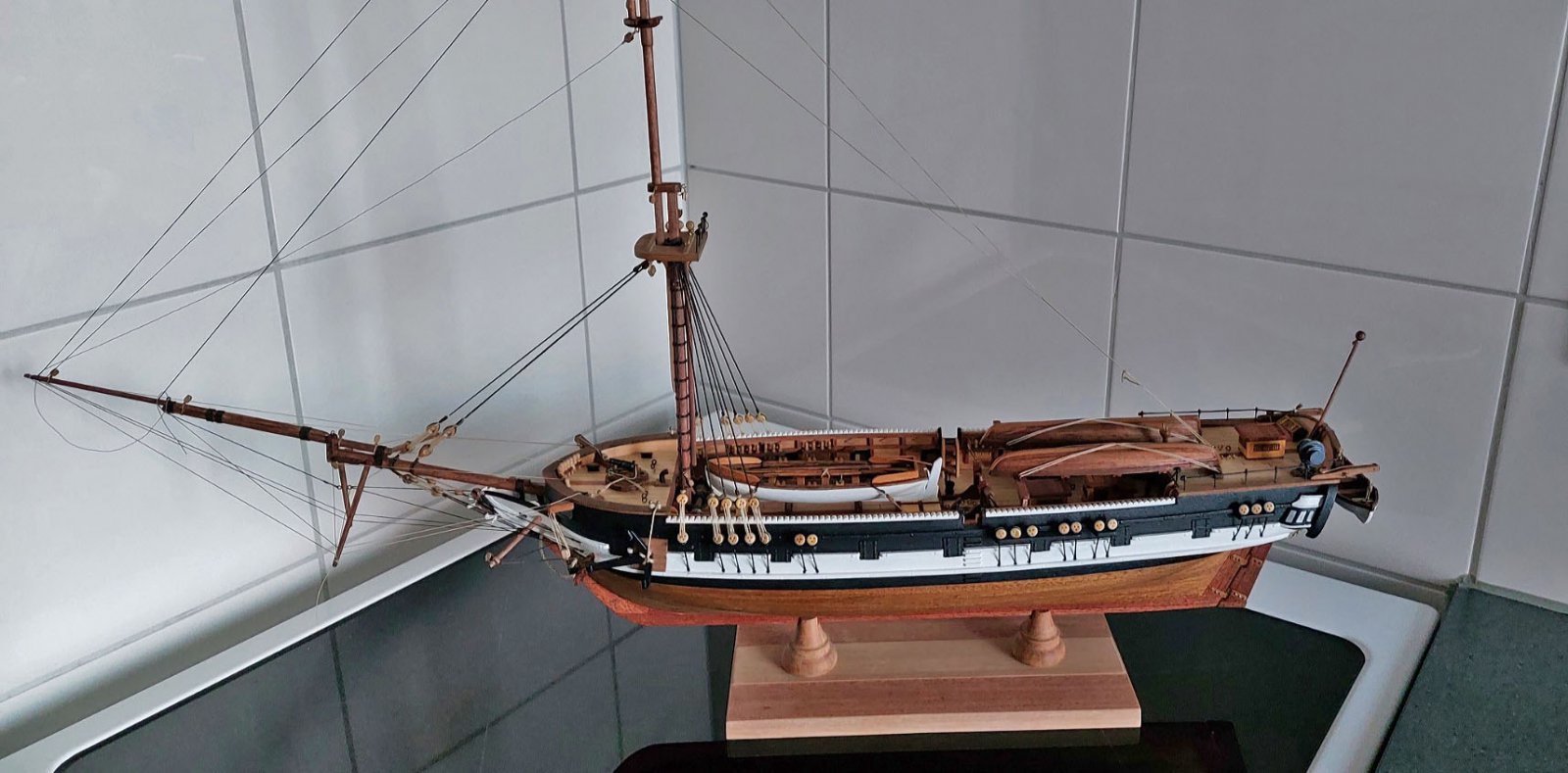

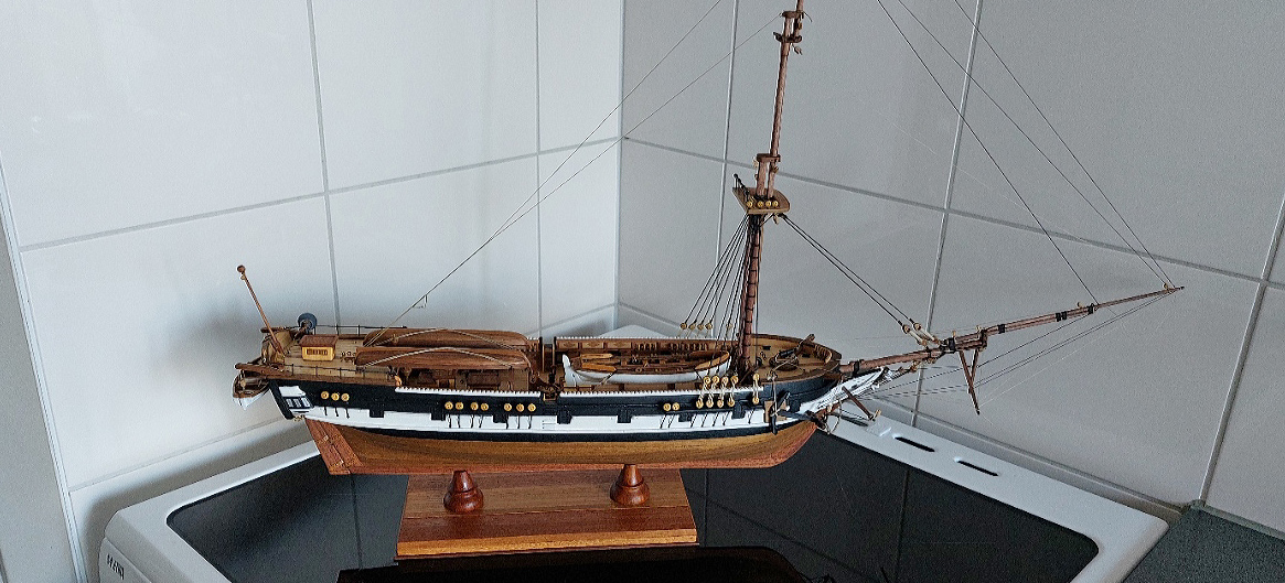

Het kadertje onder de plaat gelijmd en alles in de D-olie gezet. Door de olie komen de verschillende houtsoorten mooi tot hun recht en het overtreft mijn verwachting :)
en zoals verwacht kleurt het prachtig bij de romp van het model,
