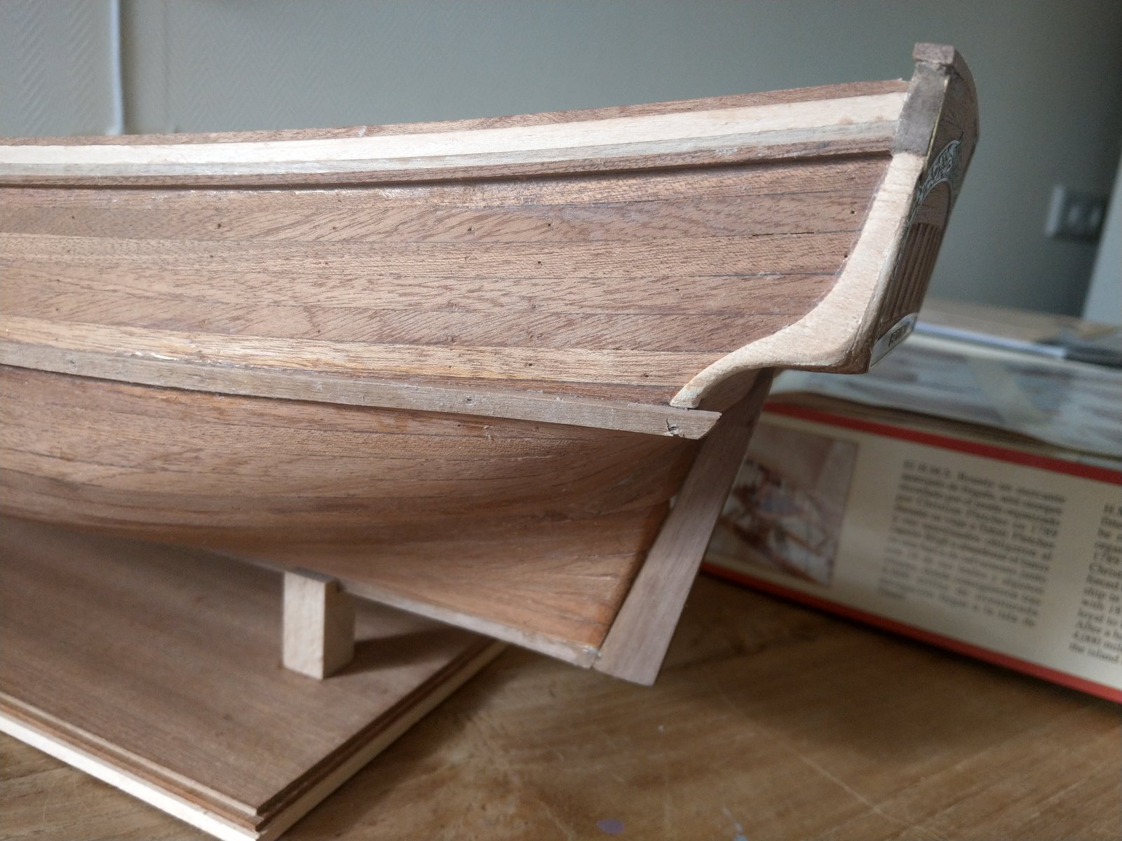

    Na een paar drukke maandjes toch weer even aan de slag met de Bounty.

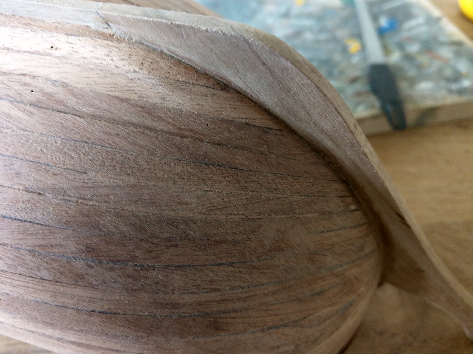

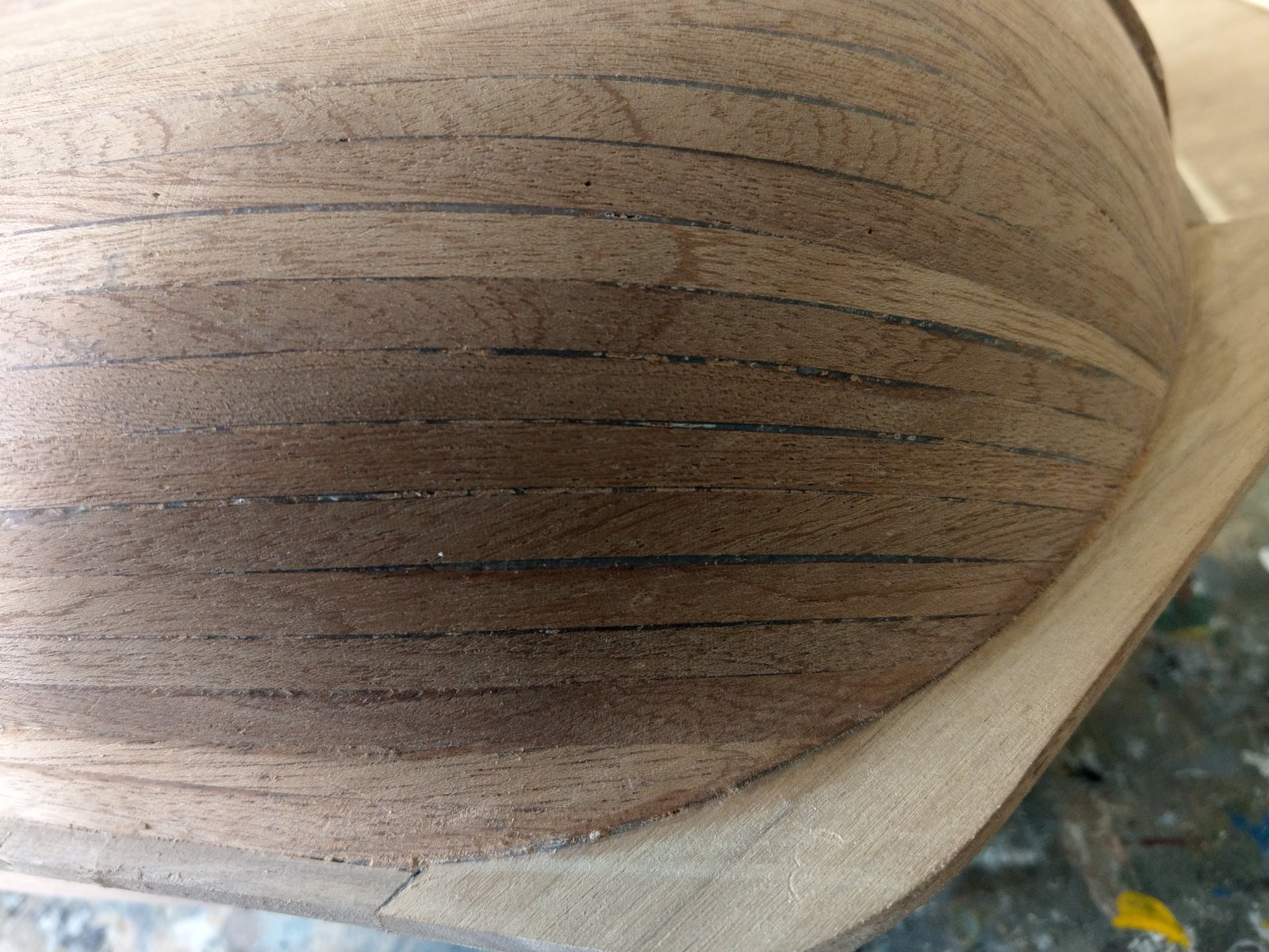

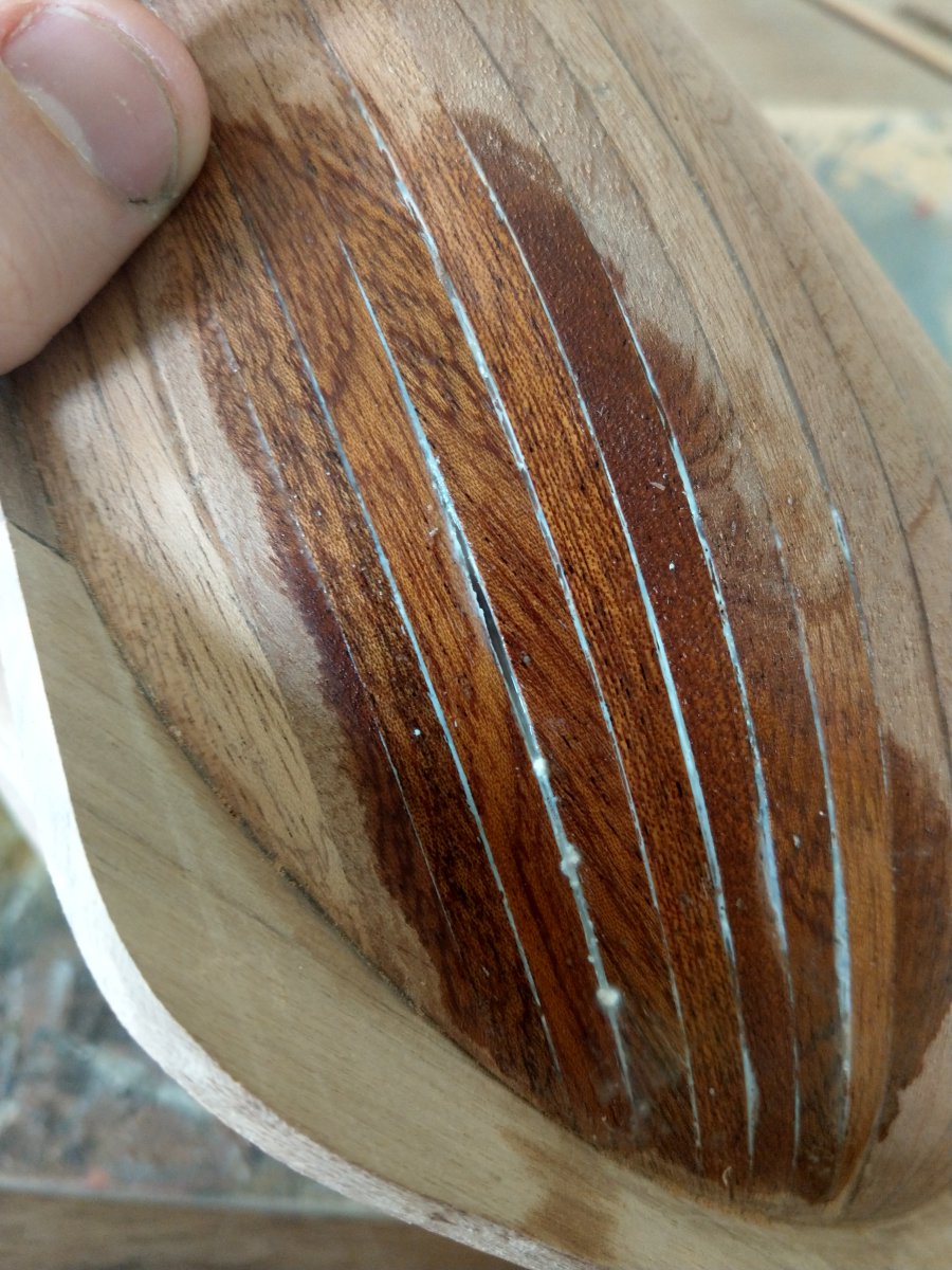

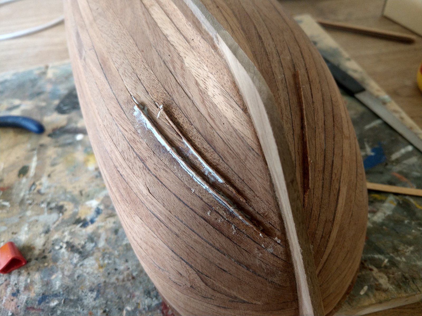

    Het is weer even geleden en als eerste op het menu staan wat herstelwerkzaamheden bij de romp. Er zijn een aantal punten waarbij de planken niet goed aangesloten waren en lijmresten prominent zichtbaar zijn. Dit moet de opgevuld opgevuld worden met hout. Kost wel wat tijd, maar dan heb je wat denk ik maar...!
    Hieronder even een voorbeeldje hoe ik dan te werk ga. (foto vóór --> lijmresten verwijderen met water --> opvulhoutjes --> schuren)
    ThVo, Sjors Blomberg, JDS73 en 9 anderen vinden dit leuk.
  8. Pingu57
    8.202
    Kijk eens, maar dat is een mooie reparatie Velasque :rofl::rofl:
    Velasque vindt dit leuk.
  9. Jaques
    5.724
    Dat ziet er een stuk beter uit zo :thumbsup::thumbsup:

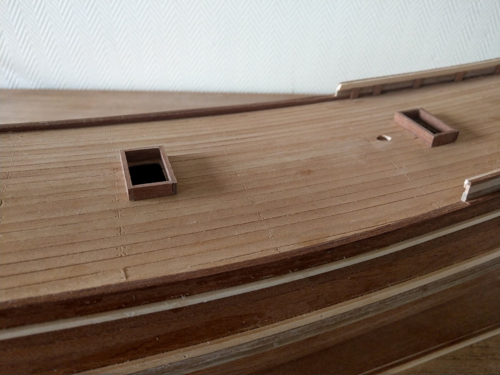

    Voor mijn dek heb ik een potje Deens olie gekocht en nu vraag ik me af of het verstandig is om dat nu op de het dek smeren of op het moment dat alle objecten geplaatst zijn.
    Dat laatste lijkt me lastig en risico vol met uitschieten, maar ik hoorde dat de Deense olie kan zorgen dat lijm niet meer (goed) hecht. Iemand ervaring mee?
  12. Pingu57
    8.202
    Dat zou mij niks verbazen Velascue, maar ik weet het niet omdat ik nog nooit deense olie gebruikt heb.
    Maar je kunt het altijd uitproberen op een proefstukje natuurlijk, dan heb je gelijk het goede antworrd
  13. Herby63
    Herby63
    6 aug 2009
    4.038
    Brugge
    Plaats je eerst alles, dan moet je zeer goed opletten voor lijmvlekken van houtlijm, want dat blijft altijd zichtbaar.
    behandel je eerst, (heb ik ook op de Royal Caroline gedaan met het hoofddek), dan hecht houtlijm inderdaad minder goed, dan gebruik ik nu spaarzaam SLO-zap (CA-lijm in gel).
    Het bakdek heb ik daarom opzettelijk nog niet behandeld omdat daar nog enkele latten voor nagelbanken op moeten komen.

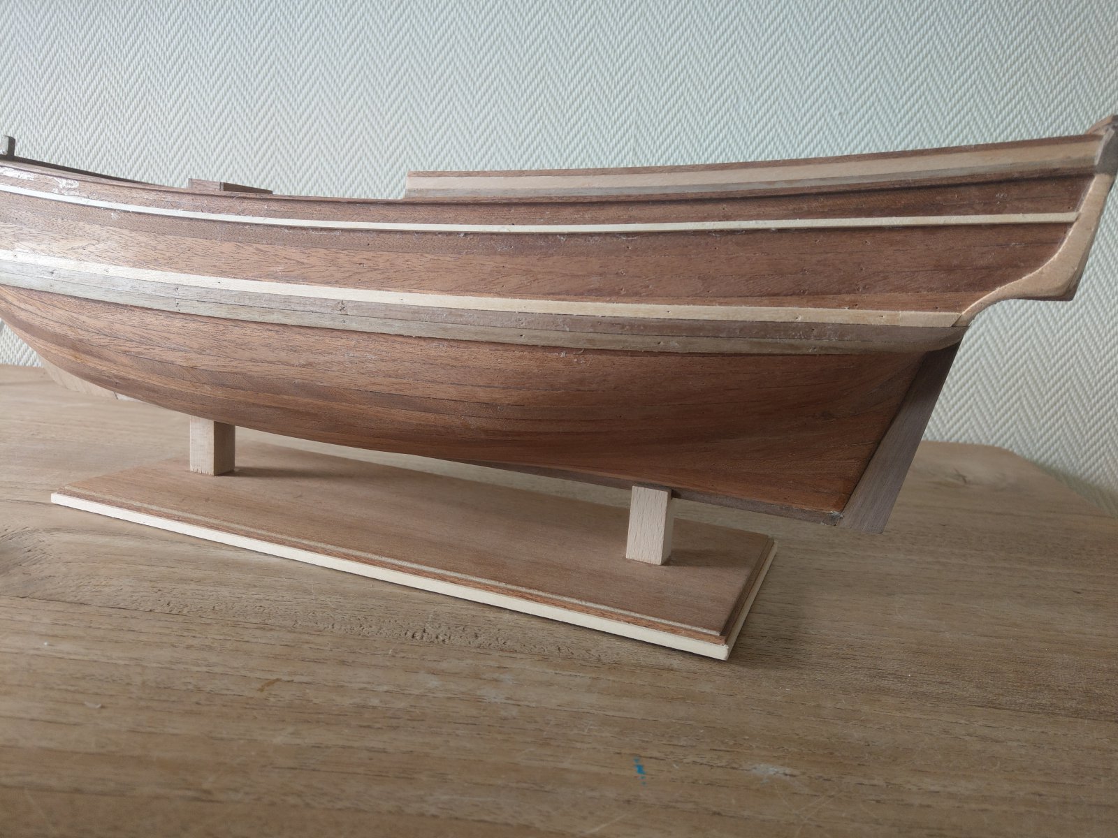

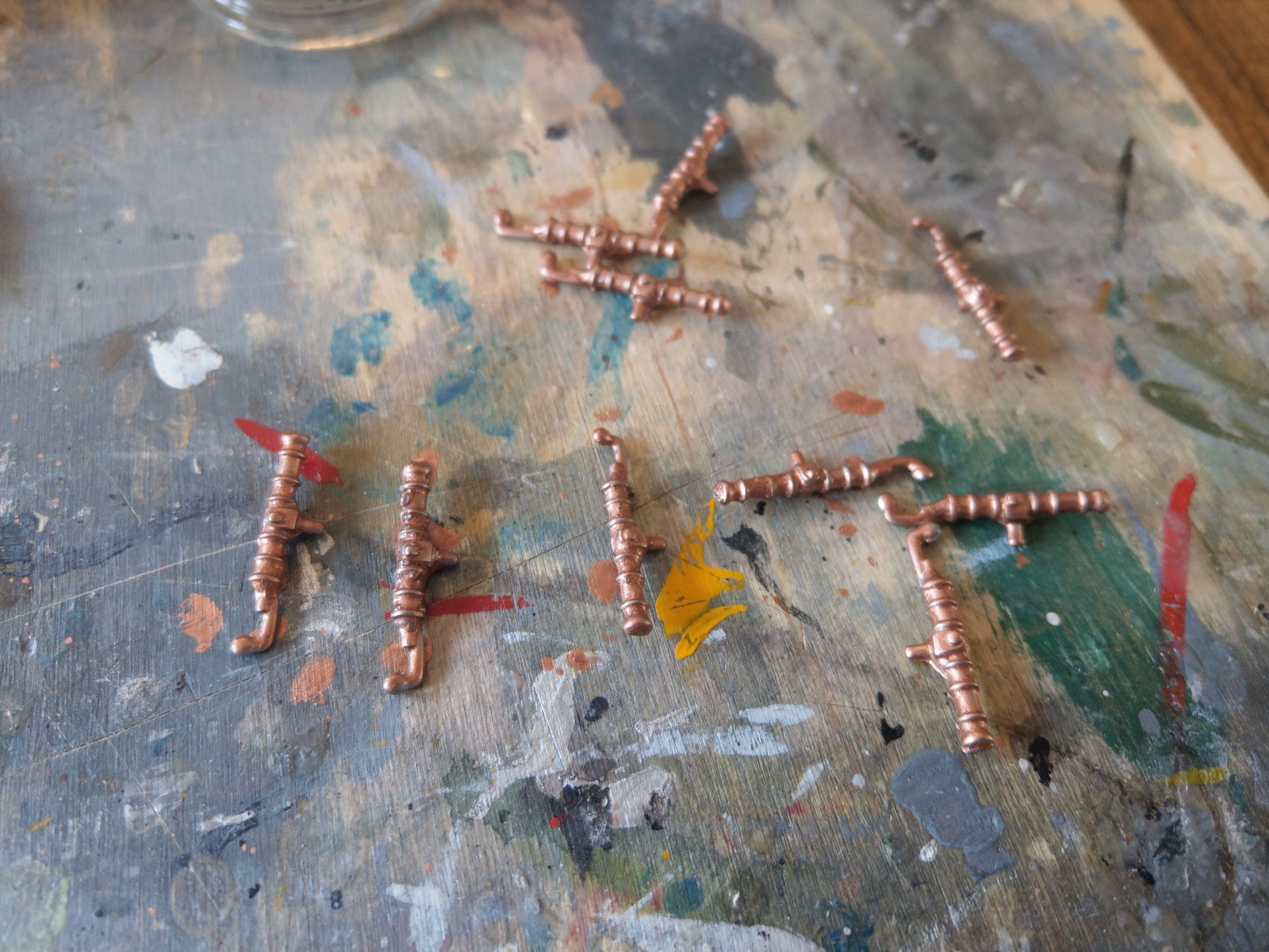

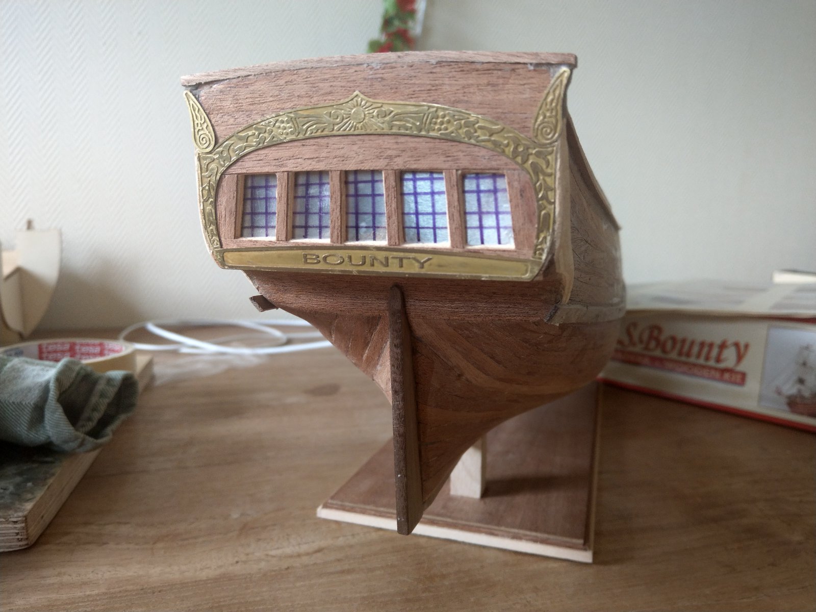

    Afgelopen dagen heb ik me gericht op de achterkant van het schip en zijkant van het schip. Het messingwerk zit er inmiddels op. De kenner zal zien dat 'druppels' van messing niet juist zijn. Dit komt doordat de achterkant korter uit kwam dan de bedoeling was waardoor enige improvisatie vereist was. :rolleyes:
    Verder heb ik ook alvast wat houtwerk aan de zijkant gemaakt en ik moet zeggen wat is dat mahonie lastig om goed vast te spijkeren...!
    Voor beide gedeeltes geldt dat er nog het één en ander toegevoegd móet worden en nadien bijgewerkt/geschuurd.
    ThVo, Sjors Blomberg, walter10 en 6 anderen vinden dit leuk.
  15. JDS73
    JDS73 Moderator team
    15 apr 2020
    874
    Den Bosch
    Ziet er sowieso met foute druppels ook heel mooi uit.
    Maar wat mij dan weer opvalt zijn de ramen.
    Blijven die zo of maak je daar nog houtjes tussen.
  16. Velasque
    Velasque
    2 jan 2021
    322
    Berlikum
    Jazeker, er komen nog uitstekende kozijnen boven en tussen de ramen in een licht kleurige houtsoort. :thumbsup:

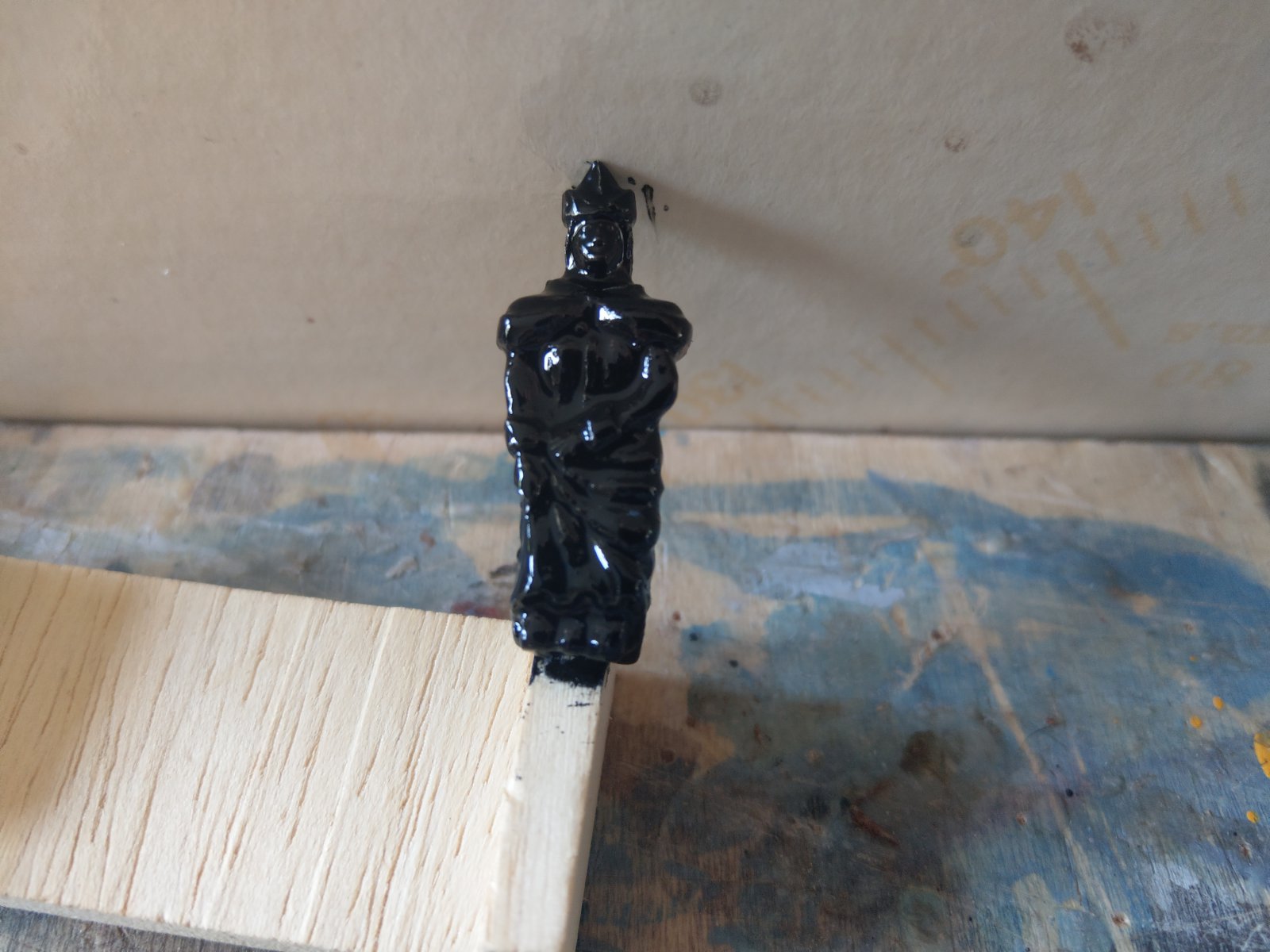

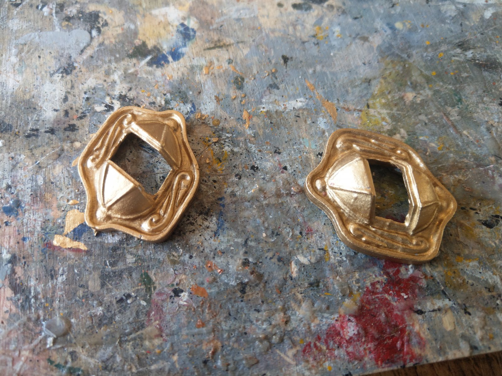

    De versterkingen van de romp zijn inmiddels aan beide kanten klaar. Dat kleurcontrast van het lichtere en donkere houtsoorten geeft toch wel echt veel extra waarde vind ik zelf!
    Verder heb ik alvast de randen voor de luiken gefabriceerd, puur omdat ik er zin in had.
    Allerlaatste is er alvast wat schilderwerk verricht op de metalen onderdelen die (veel) later op de boot komen. Dit betreft enkel nog de eerste laag. Ik heb er voor gekozen om achterstevenlatrines goud te kleuren omdat ik dit net als de messingkleur wat speciaals vind hebben.
