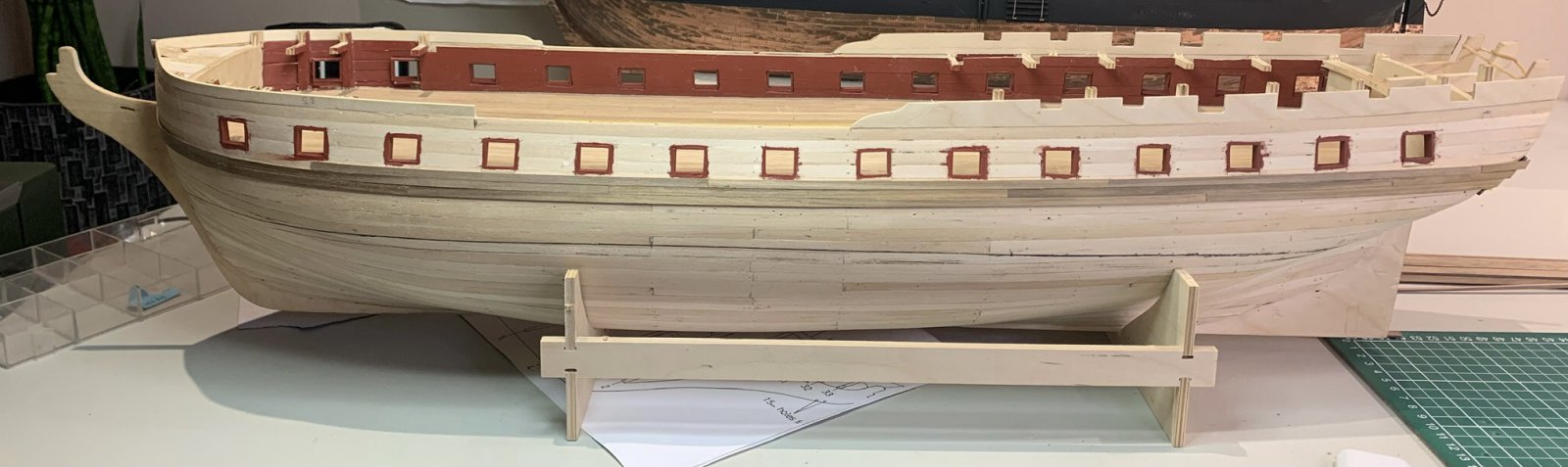

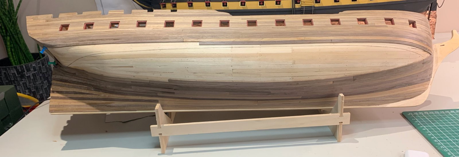

Volgens mij zit de lat iets te hoog ter hoogte van de 3e geschutspoort, maar dat kan optisch bedrog zijn door de camera.
Kijk er eens langs op ongeveer 15° vanuit de boeg. Of verwijder eens alle nageltjes tussen de 2e en 6e geschutspoort en kijk of de lat een natuurlijker verloop wil volgen. Je kan best het nageltje tussen de 1e en de 2e poort laten zitten en alle nageltjes naar voor verwijderen, met uitzondering van die op het uiteinde. als het stuk tussen poort 3 en 6 naar beneden wil, dan is het mogelijk dat het stuk tussen boeg en poort 1 een beetje naar boven wil, waarbij de zeeg in dat stukje iets minder uitgesproken wordt.

Herman ik ben er blij mee hoor (revettenteller). :). Je hebt ( weeer) gelijk:rofl:

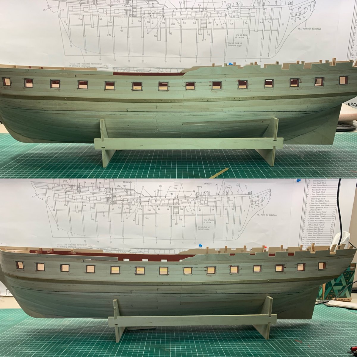

onderstaande foto toont wel een verschil bovenste foto is oude situatie en onderste de nieuwe. Teven andere zijde ook aangepast.
Goeie keus! Geeft echt meerwaarde aan je model. Leuk dat je zo vlot gaat. Ik wacht op het moment dat je me inhaalt :)

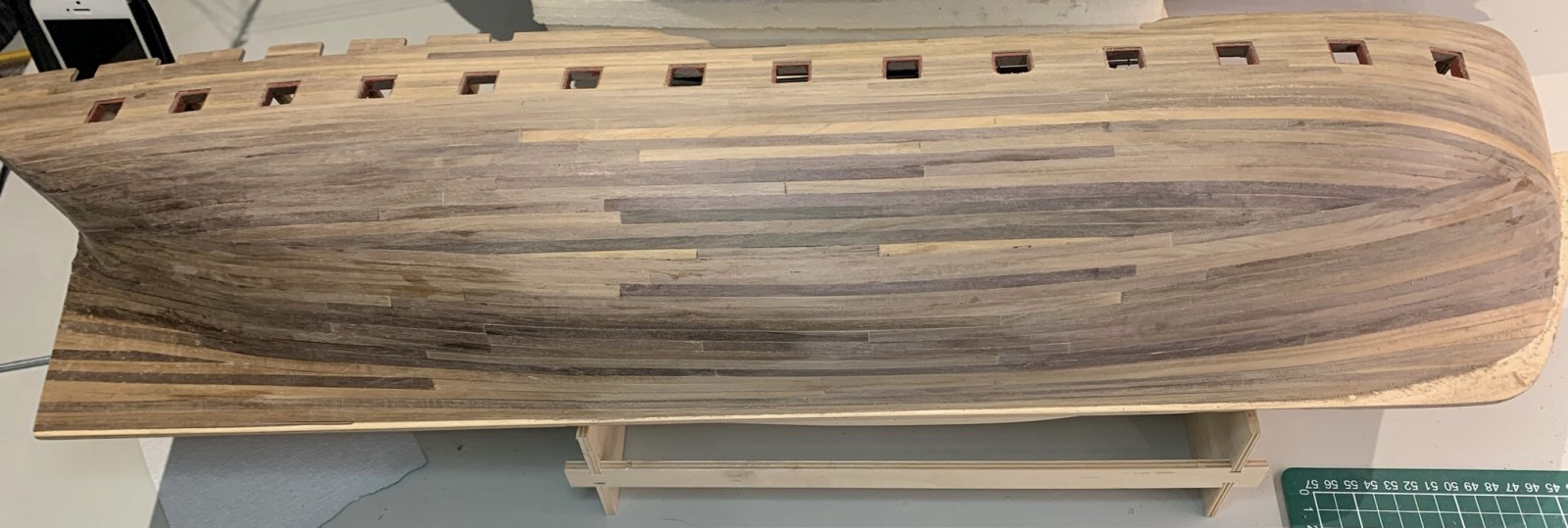

Het verloop van de gangen is inderdaad een beetje apart, alhoewel ze er wel allemaal mooi strak opzitten. Dat komt omdat je iets te vroeg bent begonnen met het beplanken vanaf de kiel en daar te ver mee door bent gegaan. Als je verder was gegaan met beplanken vanaf de bovenkant richting de kiel en je latten bij de boeg had verjongt dan had het er net iets beter uit gezien. Maar zoals je al laat weten, komen er nog koperen plaatjes op, dus geen man over boord... Het beplanken van een romp, zeker op zo'n groot model als de Diana is voor niemand een makkelijke opgaaf .
Op tijd verjongen is toch wel een must en vooral je tijd er voor nemen, ik kan het niet vaak genoeg zeggen (schrijven), geduld is het sleutelwoord voor dit soort werk ;).
Succes met het aanbrengen van de koperen plaatjes, is ook niet echt eenvoudig...

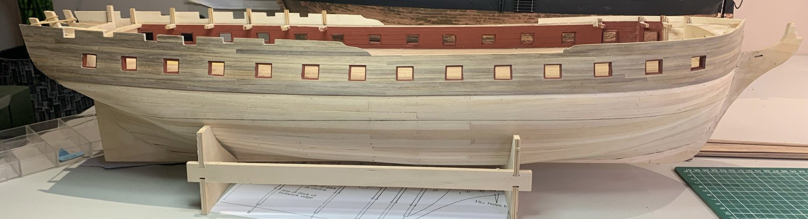

Dank je voor de informatie, heb inderdaad lang zitten twijfelen hoe het moest lopen en kwam ook tot de ontdekking dat ik te ver was doorgegaan vanaf de kiel. Kan aan de kant die nog gedaan moet worden nog herstel plegen maar dat zal het verschil van de twee kanten zeker zichtbaar maken. Met andere woorden ik moet doorgaan op de ingeslagen weg, met het geluk van de koperen plaatjes aan mijn zijde .

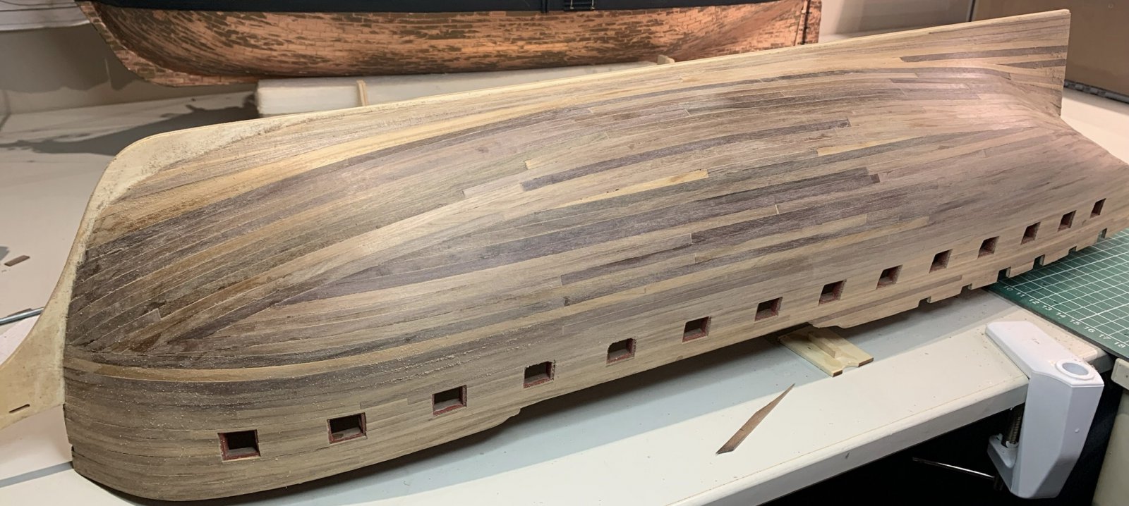

Tenzij je je model opstelt zoals ik gedaan heb, is toch maar 1 zijde goed zichtbaar. Een licht afwijkende werkwijze aan de andere kant gaat zelfs dan niet direct opvallen, omdat je moeilijk tegelijkertijd beide zijden kan bekijken.
Herman daar heb je wel een punt, en zelfs gelijk:koud:. Je kunt inderdaad nooit beide kanten te gelijk zien.. Ben nu bezig met de eerste latten dus ga voor de new optie.
