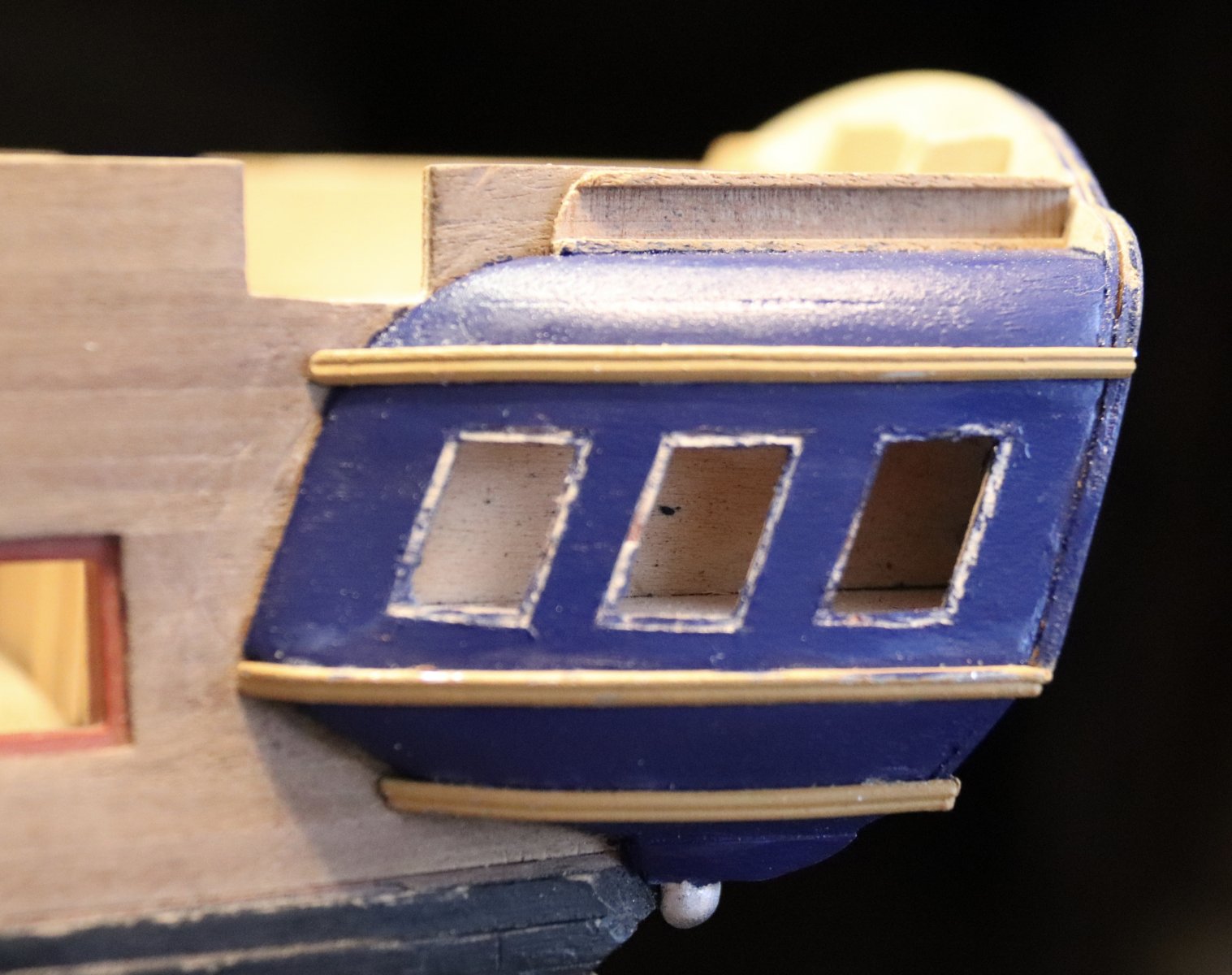

En soms mislukt er wel eens wat. De ramen op de linkergallerij geplaatst, maar dat ging niet helemaal goed. Ik had de doorzichtige raampjes geprobeerd de grootte te geven van de gaten in de gallerij zodat het raampje erin zou passen. Maar dat bleek niet heel netjes te worden. Alles er maar weer afgehaald en morgen een nieuwe poging.
Het grootste probleem zit hem in de lijm. De profielen zijn erg klein en elk drupje secondelijm lijkt vlekken te geven. Ik ben bang dat bij de messing profielen hetzelfde gaat gebeuren. Heeft iemand advies over een betere lijm? Houtlijm zal wel niet gaan neem ik aan. Maar secondelijm vind ik nog steeds geen succes.

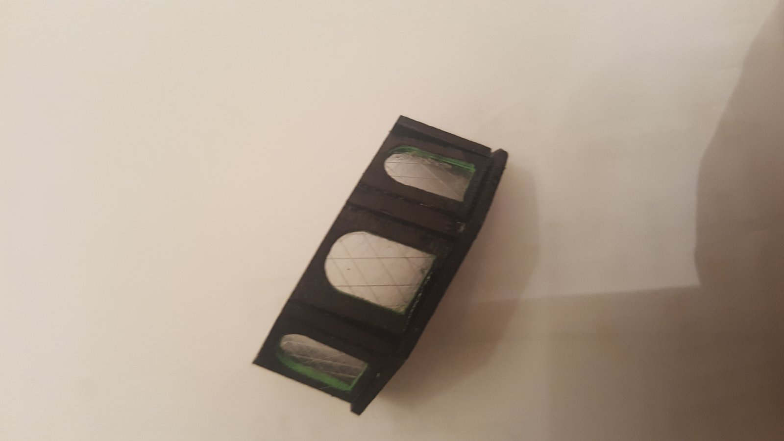

Ik ben met hetzelfde bezig. Bij de spiegel had ik dat probleem ook dat de secondelijm heel snel uitloopt over het glas van het raam. Ik gebruik nu uhu hart. Maar is ook een dikkere secondenlijm die hierbij niet zo uitloopt. De raampjes zijn bij mij 9x6mm (secondengel)

Het kan ook helpen (in ieder geval met uhu hart) om na het aanbrengen van de lijm zoveel mogelijk lijm weer weg te deppen, kan het minder uitlopen simpelweg omdat er daar dan te weinig lijm voor is.
Voor dit soort klusjes gebruik ik; extreme repair van Pattex. Deze lijm is zo'n beetje overal geschikt voor en reageert niet met verf, zodat je geen wit uitgeslagen vlekjes krijgt. Het nadeel is dat de droogtijd wat langer is. Maar om je raampjes in de sponningen te lijmen is het zeer geschikt mede omdat er geen spanning op staat. (te koop in iedere bouwmarkt).

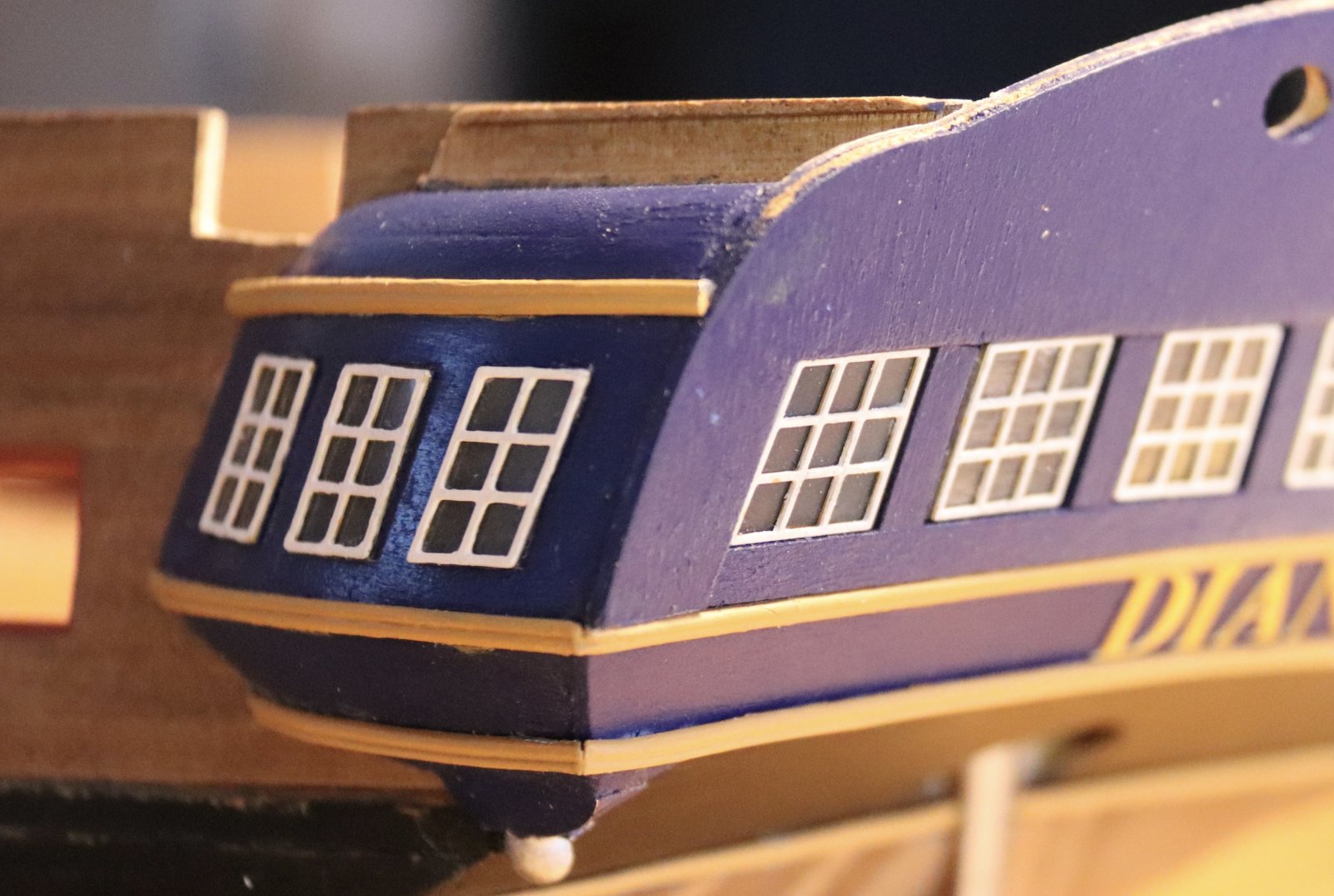

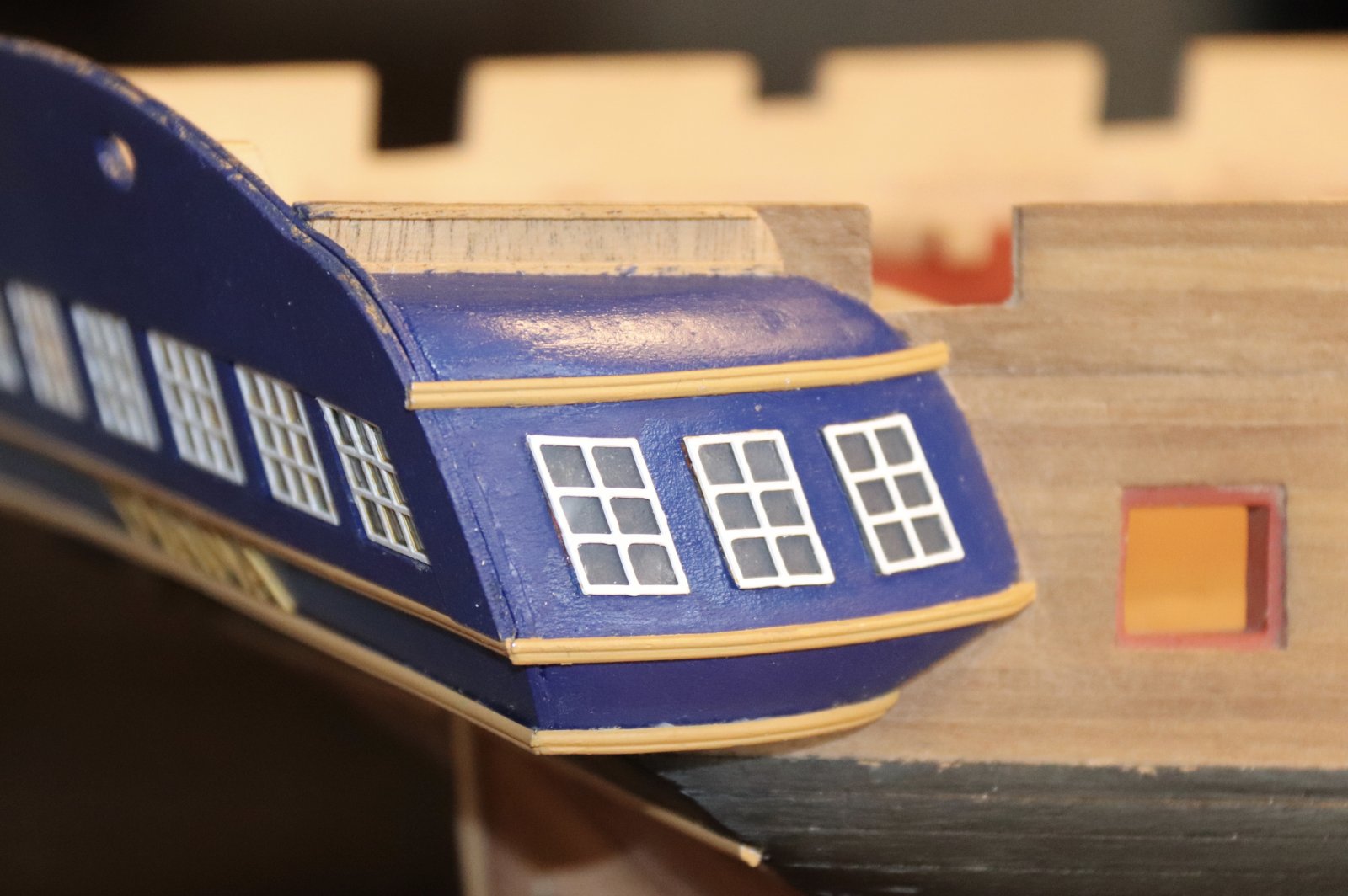

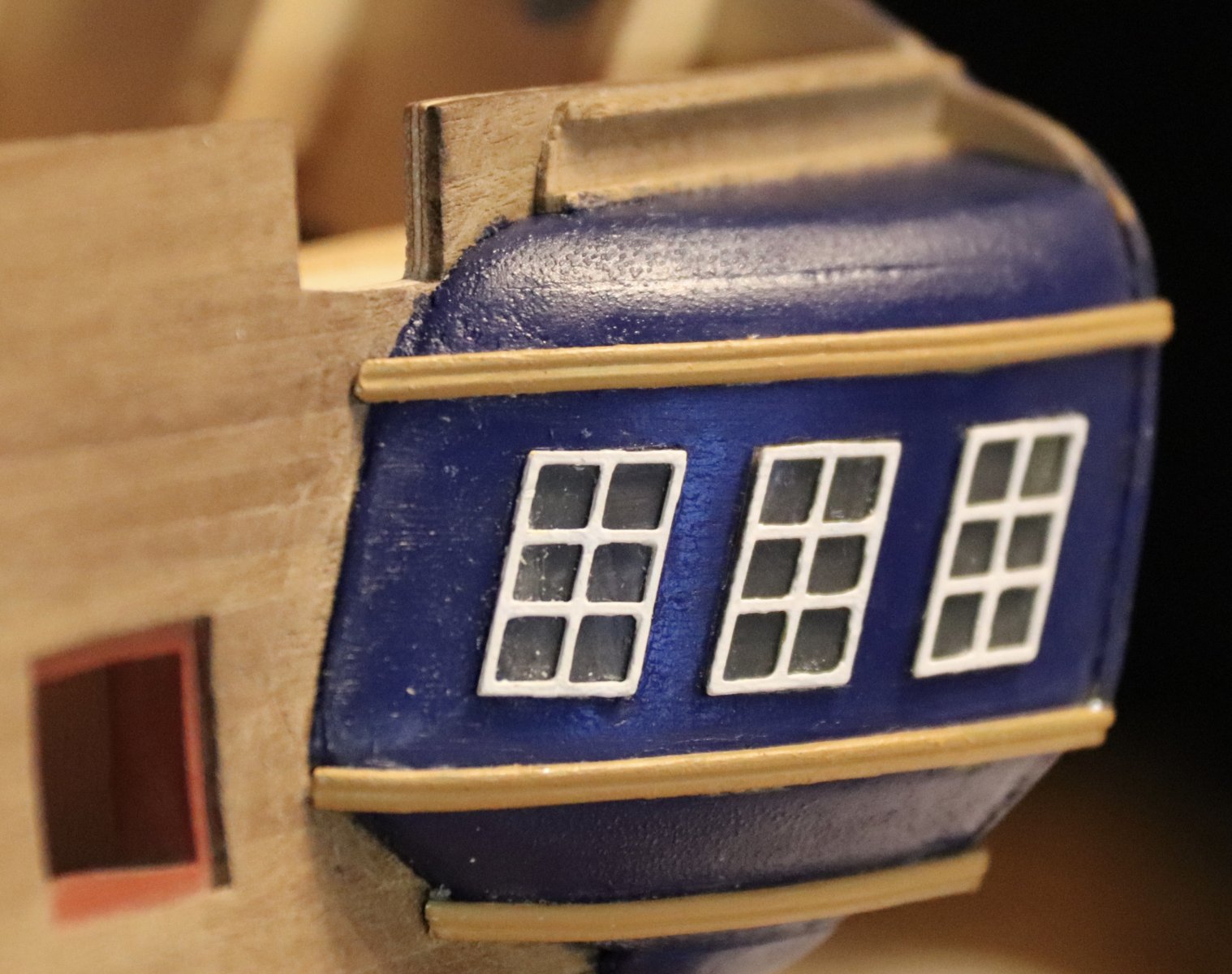

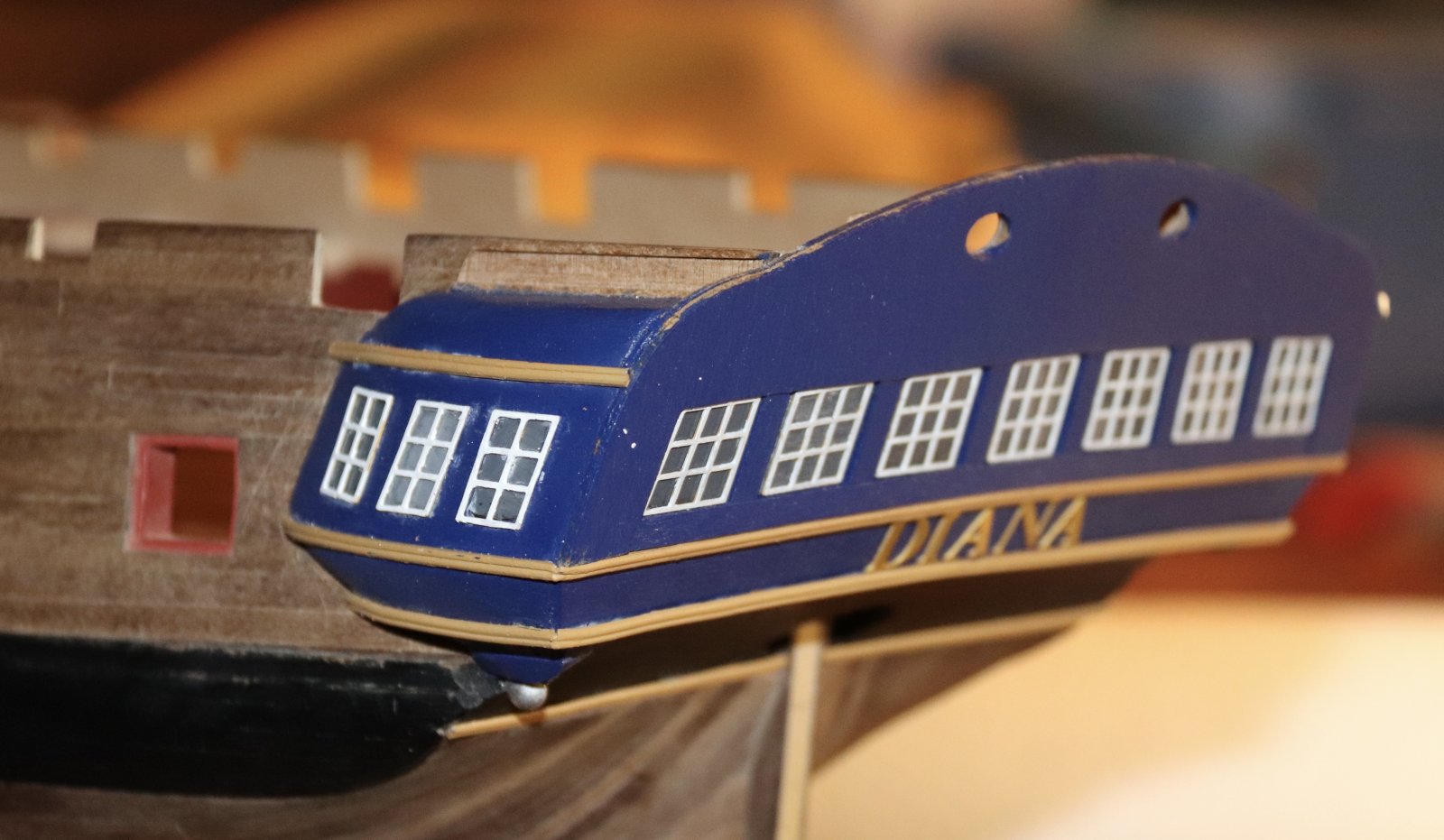

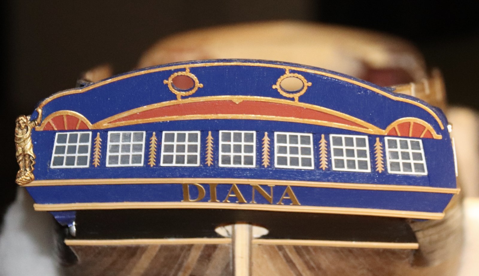

Net toch de raampjes er in gekregen met secondelijm. Beetje improviseren. Omdat het positioneren als de lijm erop zit eigenlijk niet te doen is vanwege de snelle droogtijd heb ik eerst de omtrek uitgesneden en een heel klein kozijntje als het ware gemaakt waar het plasticje inpast. Daarmee heb ik de positionering direct goed. Daarna eerst het plasticje erin gelijmd en daarop het witte kozijntje. Dit keer zonder al teveel vlekken. Hieronder het resultaat. Hier ben ik wel tevreden mee.
En de rechtse kant is ook gereed. De goede positionering is echt een gedoe. Nog steeds niet helemaal zeker of het goed zit. Maar ik ben tevreden. Wat het ook lastig maakt is dat het linkse en het rechtse setje niet exact even groot zijn. Beide kanten zien er dus net iets anders uit.

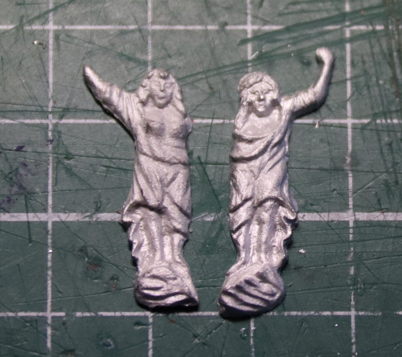

Hmm deze dames moeten aan weerszijden van de spiegel komen. Ze zijn bedoeld als elkaars spiegelbeeld. Alleen een van de twee heeft haar hand denk ik buitenboord gestoken toen er net geenterd werd :frustie: Er mist in ieder geval wel wat aan dat armpje ...
Dat is nu al het tweede tinnen ornament wat niet goed is geleverd. Valt me toch wat tegen.

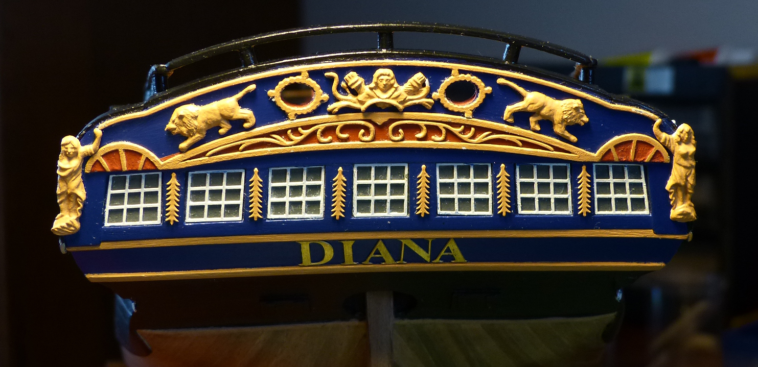

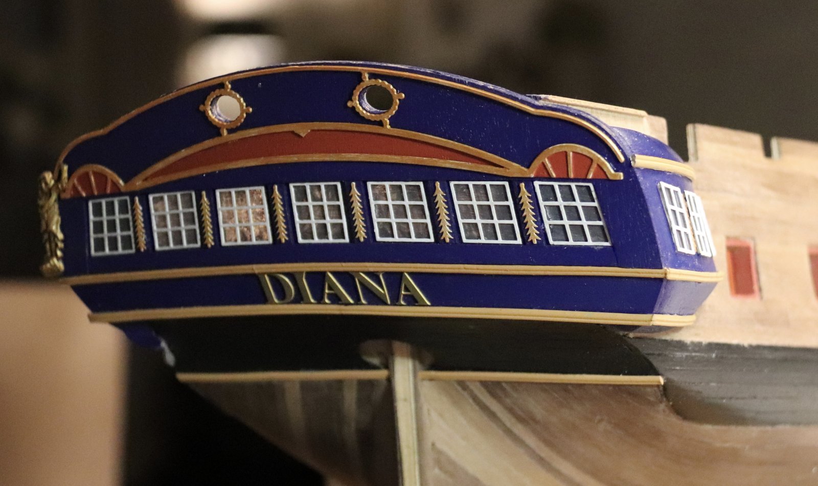

Stand van zaken tot nu toe. Tot mijn schrik zie ik op de foto dat de verf van de grote versiering niet helemaal dekkend is. Daar was helemaal niets van te zien. Het is een antiek goud verf dus mogelijk ligt het ergens anders aan. Ik ga er nog naar kijken. Het ornamentje links is enigszins verouderd omdat ik teveel bling bling niet zo mooi vond. Overigens komen de kleuren op de foto erg slecht over. Komt vast door slechte licht. Morgen nog maar eens proberen. Vooral het goud is slecht te zien. Dat is in het echt gelukkig veel mooier :)
Eduard, de beeldjes zijn niet elkaars spiegelbeeld hoor, zoals je schrijft, het zijn twee verschillende beeldjes. Ik heb nog eens het één en ander nagekeken en als je ze goed monteert dan komt de bovenste lijst precies in de/op de handjes te rusten. Ik zie dat jou lijst iets verder doorloopt tot op de schouder van het beeldje, dat kan natuurlijk ook, maar dan valt het handje wat er niet is meer op, hier een plaatje zoals het volgens mijn info zou moeten,
Je ziet wel dat het verschillende beeldjes zijn en dat rechts op de foto het handje ook ontbreekt, dus geen foutje denk ik....?
Als je onder de laag goudverf een laagje gele verf aanbrengt, dan wordt de goudkleur wat voller, en het valt niet op dat het niet goed gedekt heeft.
Het niet goed dekken van de goudkleur zie je namelijk alleen onder een bepaalde kijkhoek.

Je hebt gelijk, dat had ik al eens ergens gelezen, maar op het moment supreme natuurlijk niet aan gedacht. Maar zoals je zegt het valt gelukkig niet altijd op.
Piet, ik heb de lijn inderdaad nu aangepast conform jouw foto. Op internet zie ik beide mogelijkheden. De voorbeelden op de website van Jotika hebben bijv allebei mijn oorspronkelijke variant, maar ik zag op de doos inderdaad jouw variant. Dus daarvoor gekozen. Is ook wel mooier trouwens :)
Dat van dat poppetje ben ik nog niet zeker van. Op jouw foto zie ik wel degelijk een bocht in de arm. Bij mij is het gewoon een recht stompje.
