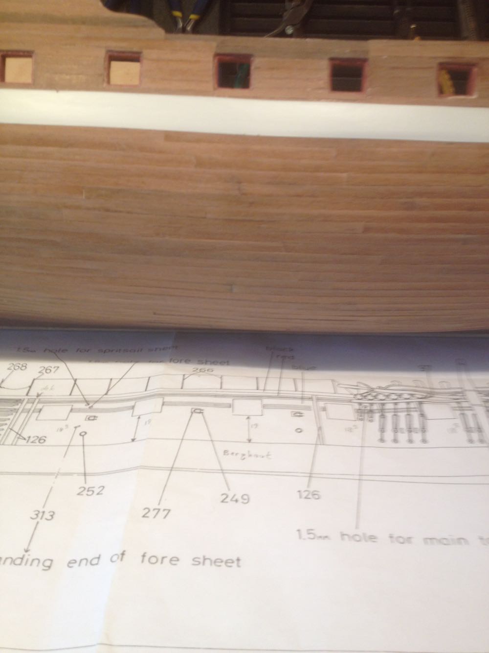

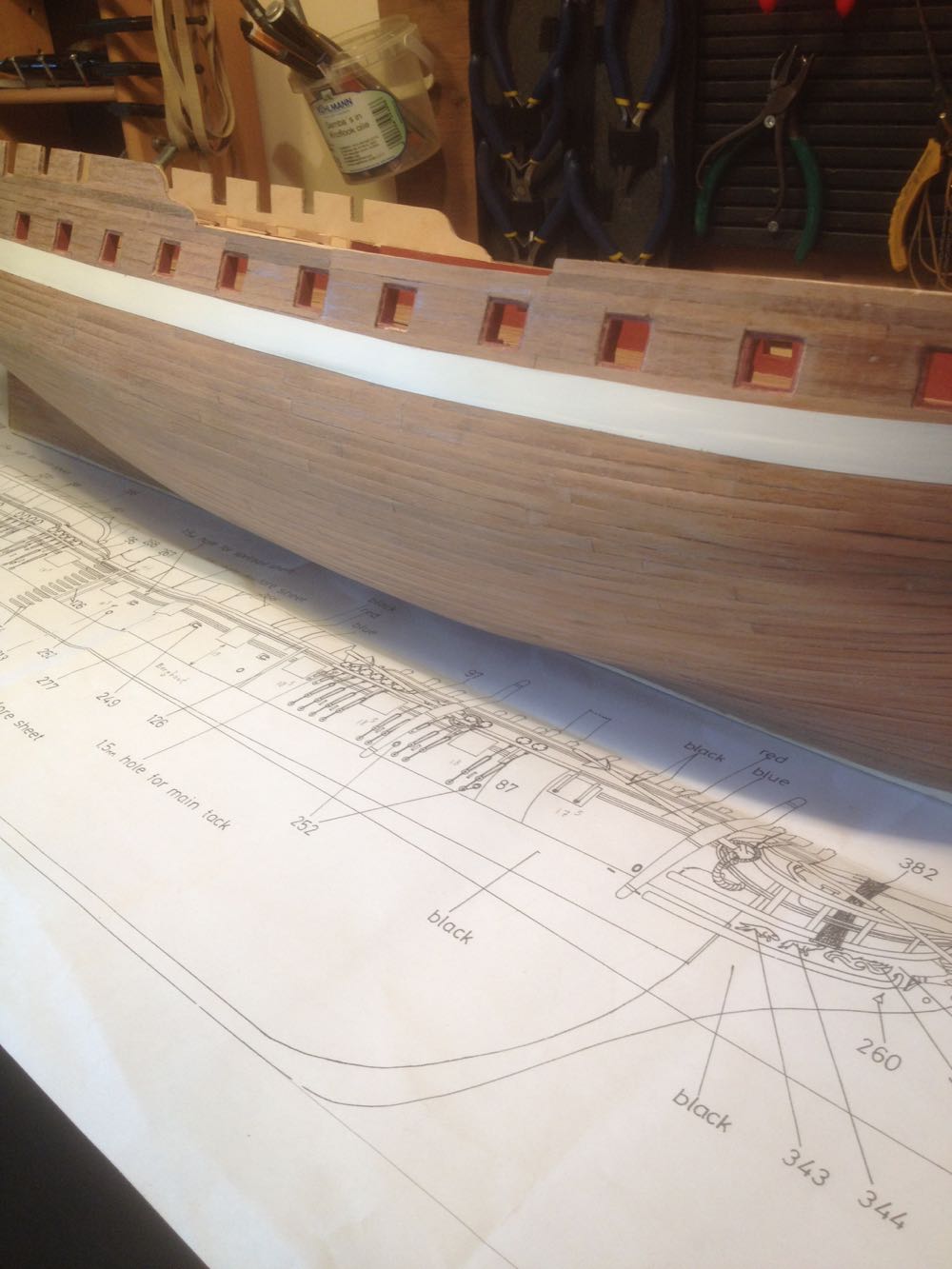

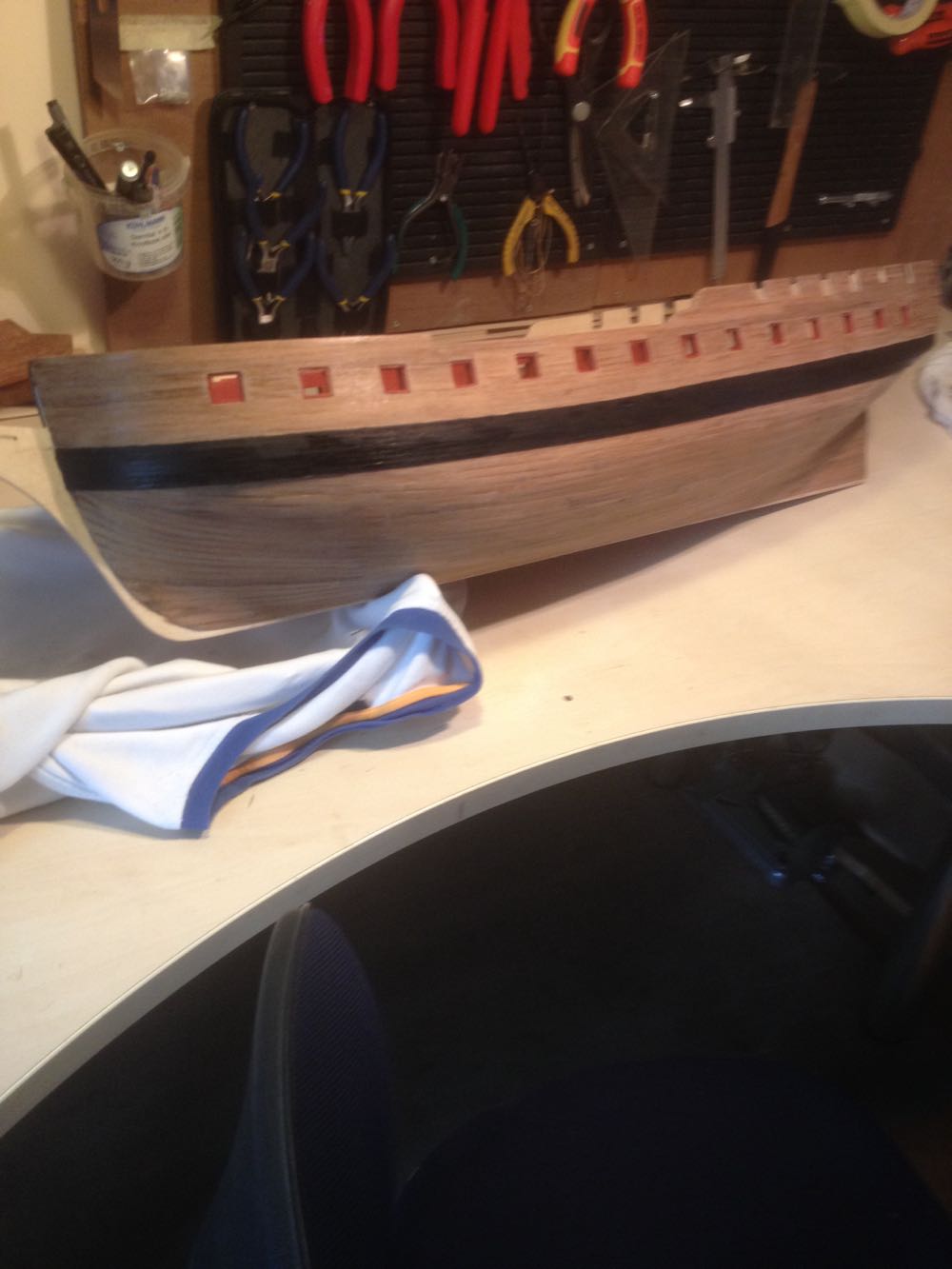

voor het bepalen van de plaats van het berghout moet er vanaf de geschutspoorten zo nauwkeurig mogelijk gemeten worden. De eerste lat heet black strake (3mmx0,5mm) daarna komen 6 latjes( 1mmx3mm) voor het plaatsen van de black strake gebruik ik een tape om makkelijker te werken.
het berghout heeft de kleur dull black van admirality paints. Misschien tip: ik heb de romp eerst in de vernis gezet en daarna dof geschuurd,
als er een beetje verf op de romp komt is het niet zo'n ramp. Het trekt n.l. niet direct in het hout.
Ziet er goed uit Walter, het schip blijft deze kleur houden? (afgezien van de sierstrips en belijning)

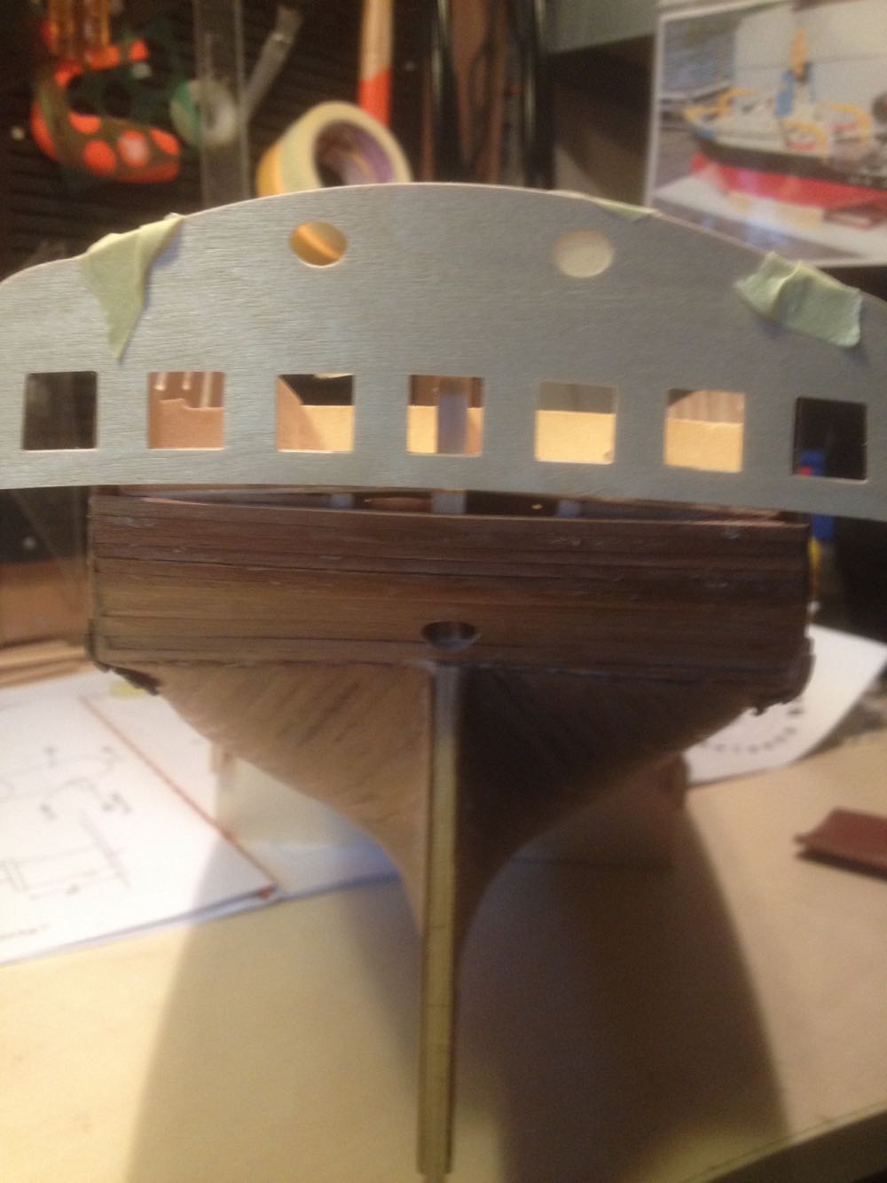

de spiegel dry-fitt aan de achterkant om te zien of het op de goede hoogte zit.
Volgens de beschrijving moet de onderkant van de spiegel raken aan de bovenkant van de 'stern'(achtersteven)
Het zal wel een hoop schuren opleveren voor het allemaal netjes past.

Walter, je hebt het hek, (beplanking onder de spiegel) te ver naar boven beplankt, zie foto,
In het gat wat nu overblijft komt straks het bovenhekstuk, dit is een gebogen triplexplaat, nr. 37 in de kit!
De foto hieronder geeft de grenzen aan voor de verschillende onderdelen; spiegel, bovenhekstuk en hekbeplanking.
De bovendste hekplank komt precies tot de knik in de hekstukken en moet enigszinds worden afgerond zodat de plank mooi langs de knikken loopt. Het bovenhekstuk (nr. 37 in de kit) sluit hier dan mooi op aan en komt dus tussen spiegel en hekbeplanking. Succes!!

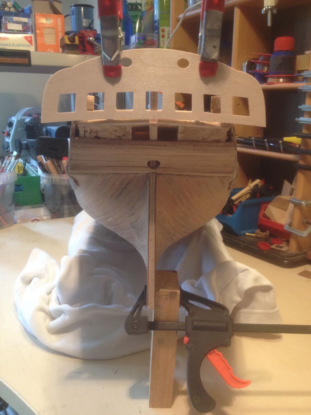

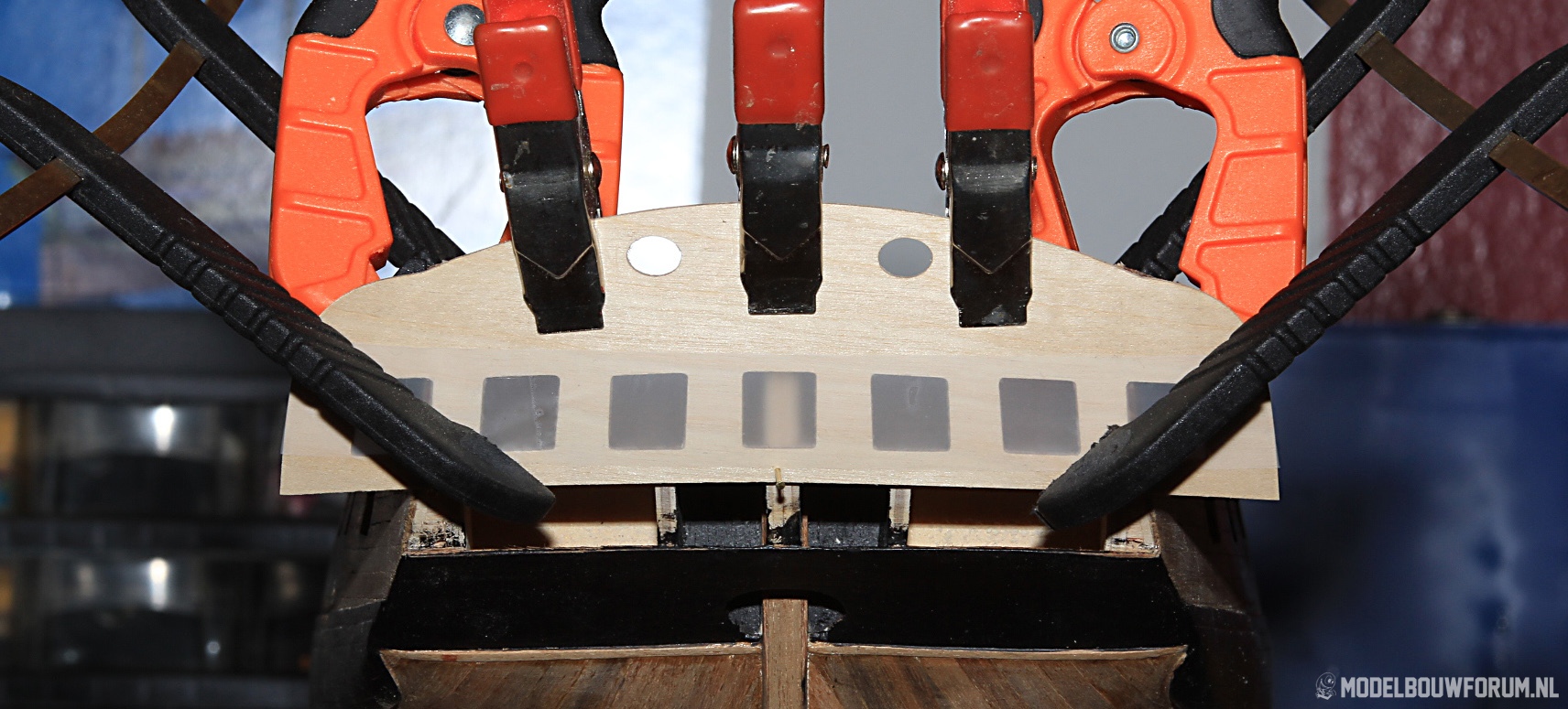

om de spiegel zo netjes mogelijk op zijn plaats te krijgen , het schip horizontaal vastgezet zodat er gemeten kan
worden vanaf de tafel.Zoals het kleine streepje laat zien is eerst het midden van de spiegel bepaald om het precies
midden op het hek te plaatsen.

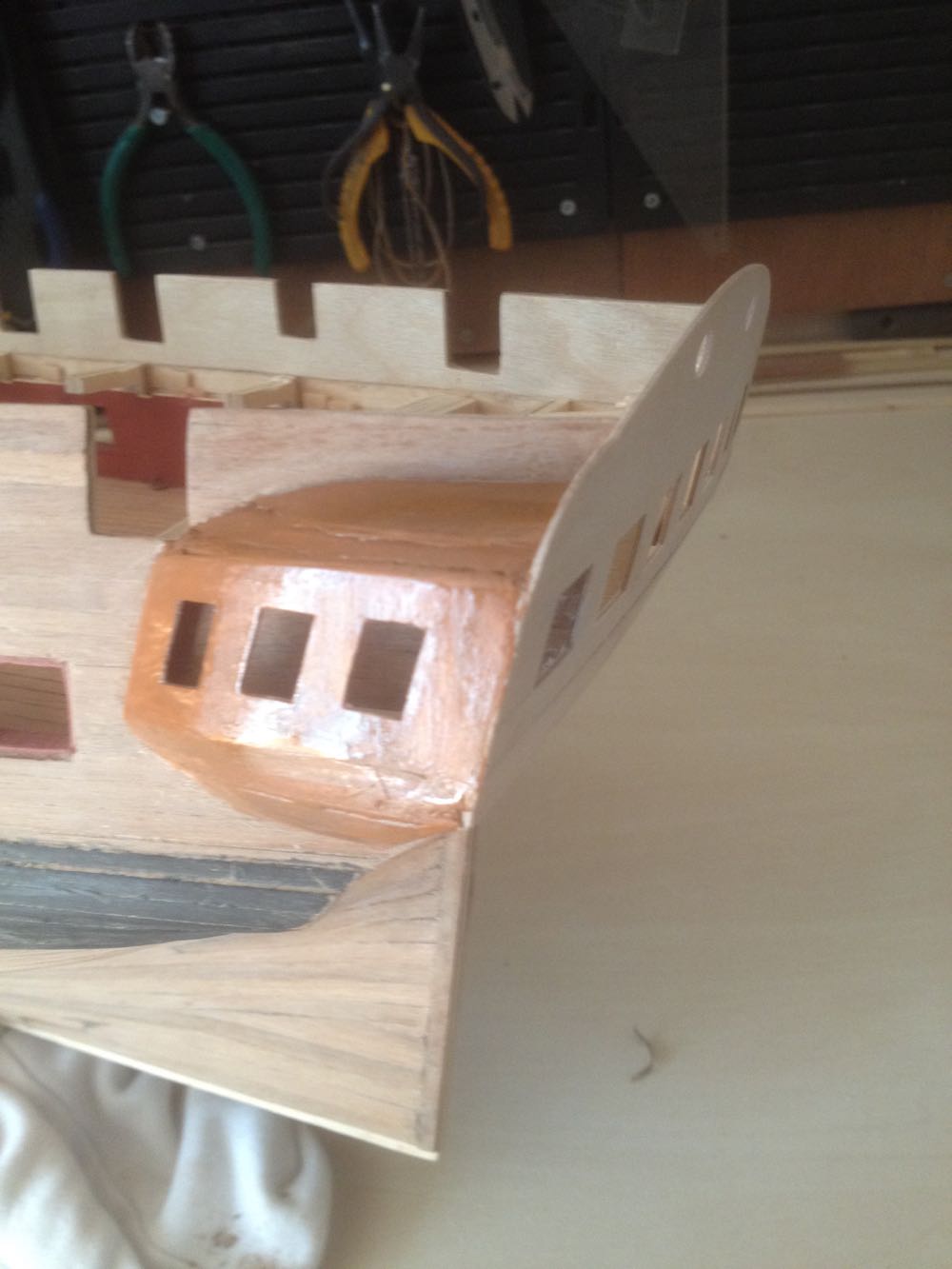

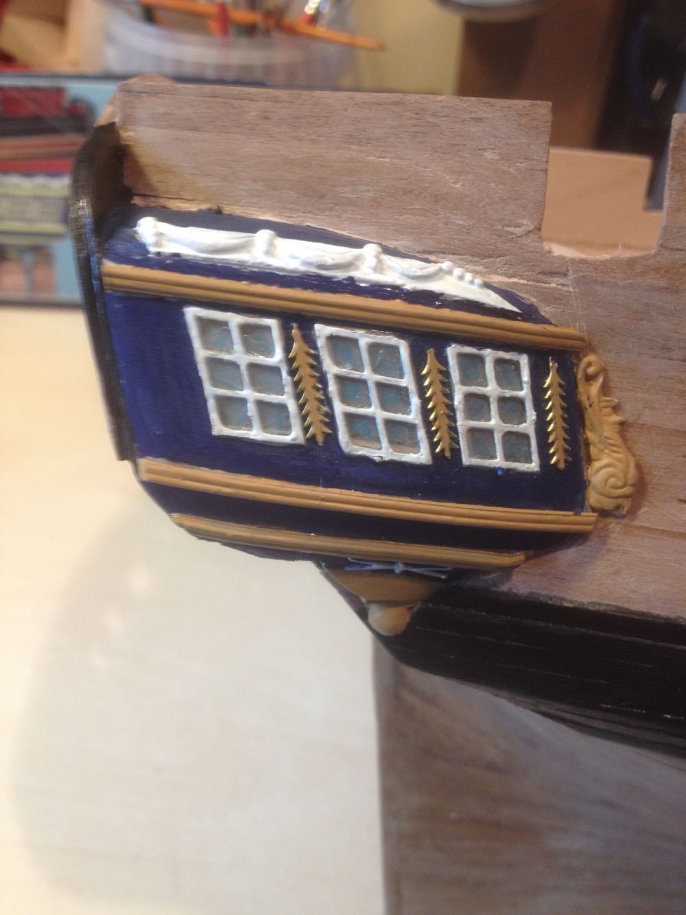

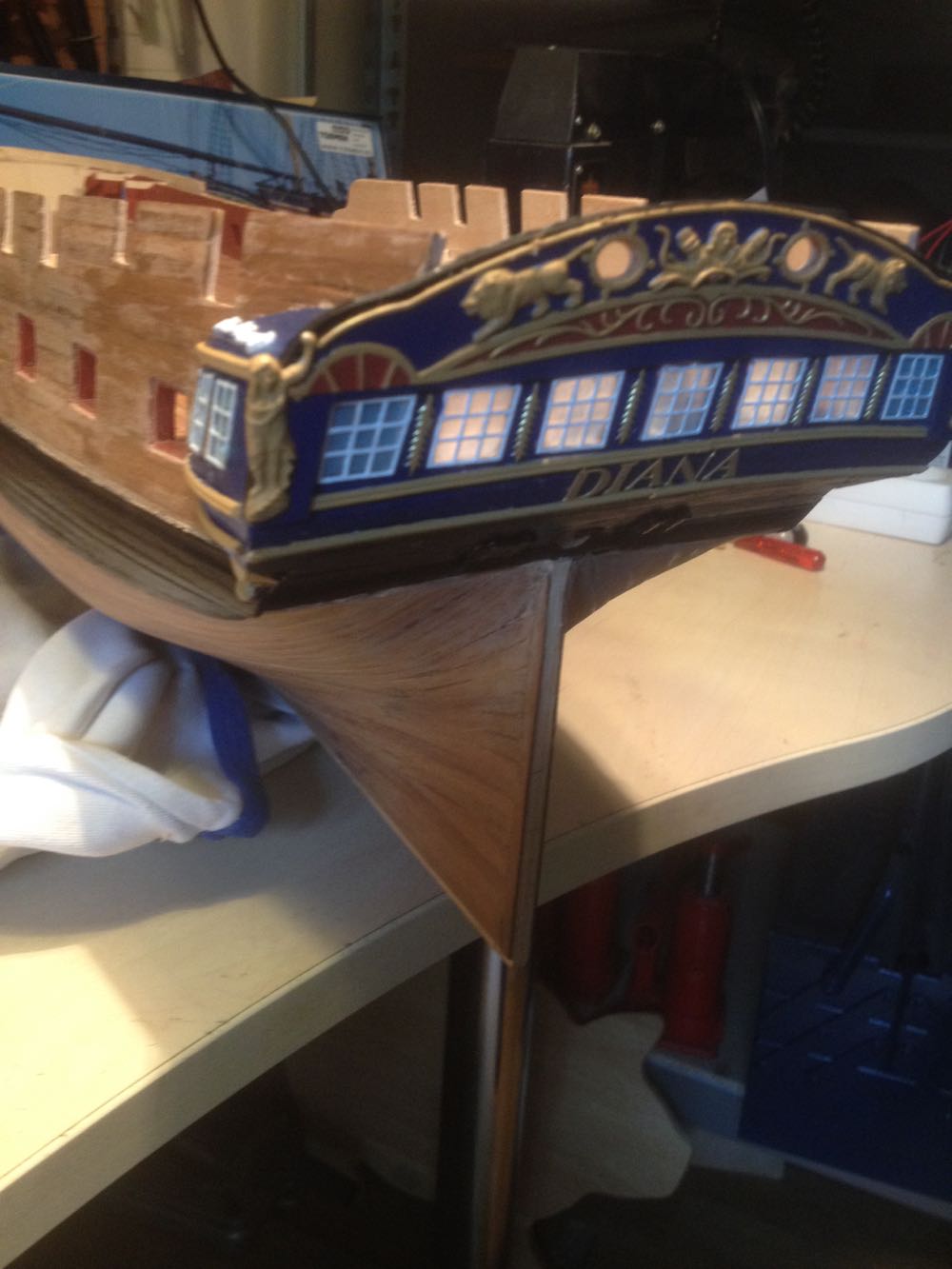

een zijgalerij gereed en een kleurtje gegeven om de laatste oneffenheden beter te
zien. wel een paar nieuwe plaatjes moeten maken omdat ik er wat verknalt had.

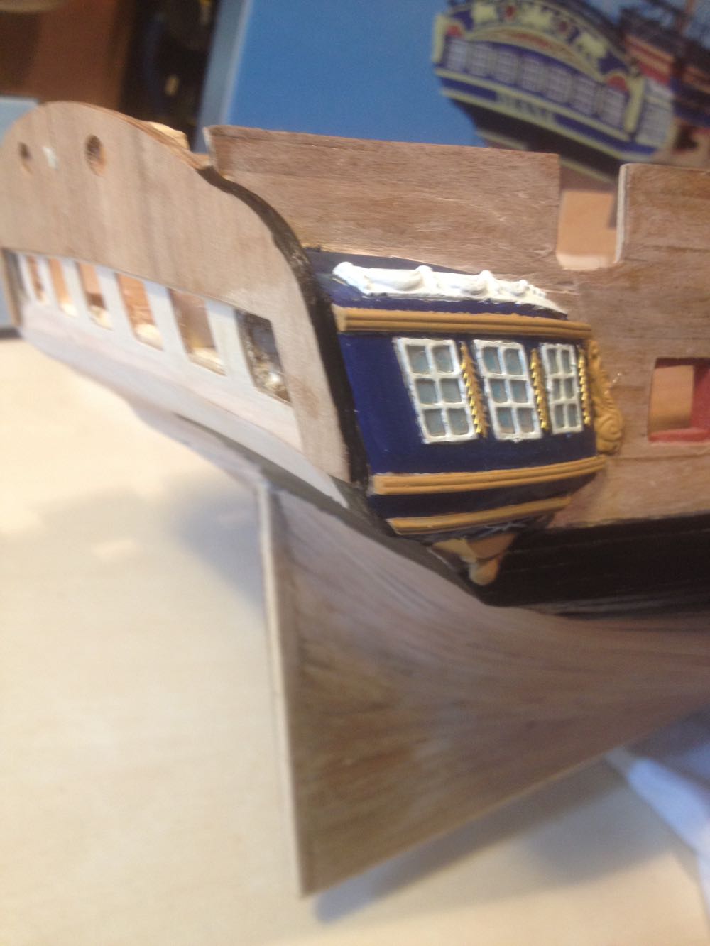

na de nodige problemen zit er een zijgalerij op. Ik ging de fout in met een foto waar de zijgalerij op
een schip zat met verlaagde verschansing. Indien het schip met orginele verschansing wordt gebouwd
moet de spiegel ca 5mm onder de verschansing zitten. Anders komt men niet uit met de zijgalerij aangezien
daar nog een lijst bovenop moet die dan weer aansluit met de geschutspoort. De ramen zijn met kalkpapier
enigszins ingekleurd met een blauw potlood om de reflectie van de zee te imiteren .

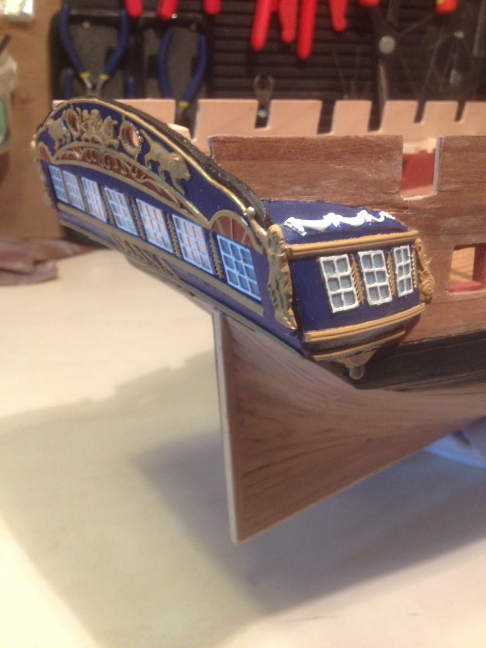

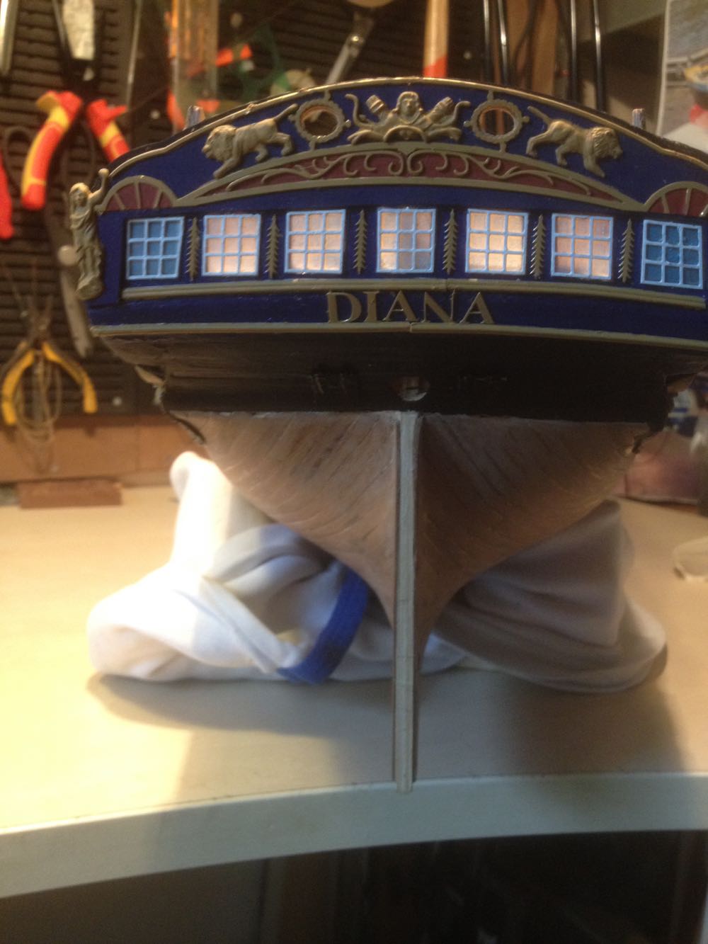

even een beetje doorgewerkt, de spiegel en zijgalerijen zijn gereed. Puntje van aandacht is wat je eerst
moet verven voordat een onderdeel vastgelijmd wordt. Tussen de ramen van de spiegel moet eerst geverfd worden
en daarna de korenaar-achtige ornamenten geplaatst. Andersom gaat echt niet lukken. De lijn van het bovenste
ornament loopt iets te ver door zodat de beelden op de hoeken niet lekker passen. Klein stukje inkorten dus.
Het rood moet ook eerst geverfd voordat de krulletjes erop komen.
heel erg fraai!
