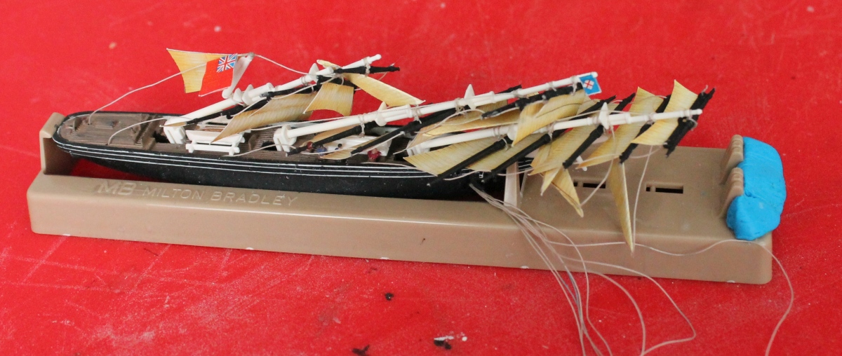

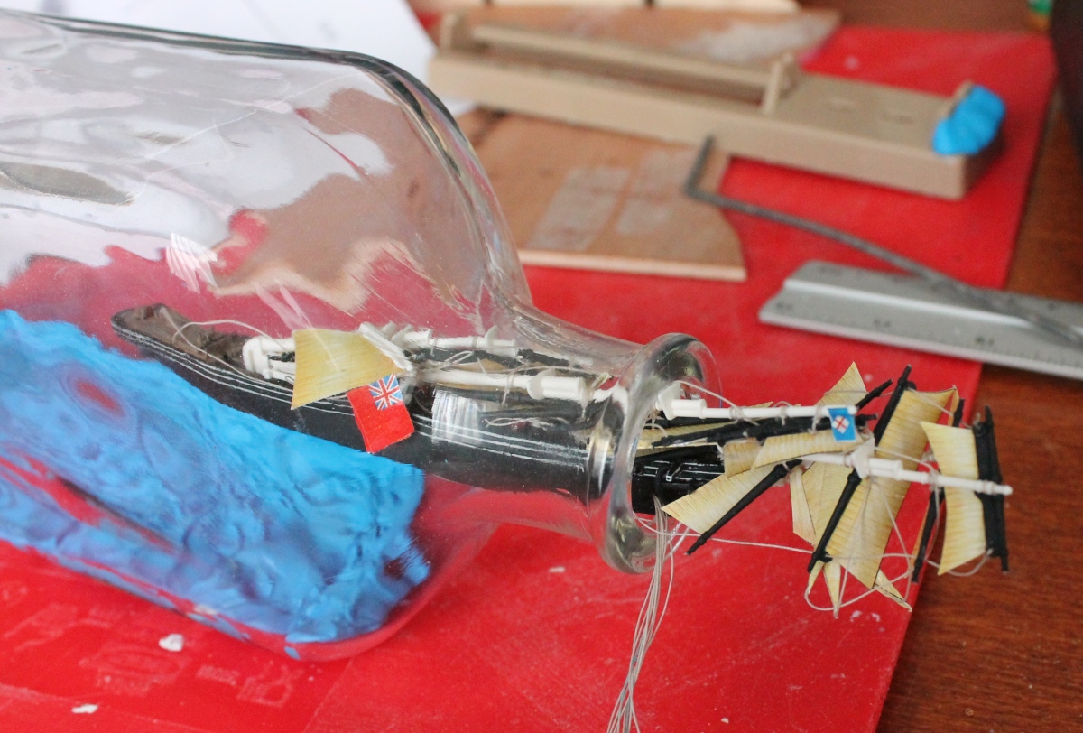

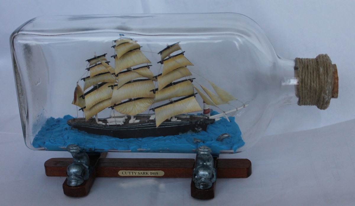

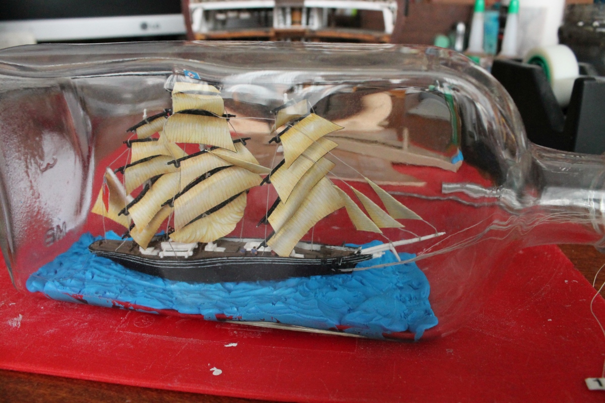

    Mijn laatste update is al weer enige tijd geleden. Maar ik heb niet stil gezeten. Eind september zijn we een lang weekend naar mijn dochter geweest in Wales. De dames wilden naar een wol-event. Ik ben met mijn schoonzoon thuis gebleven om te knutselen.
    Hij was bezig met bouwen van een soort robot en ik had in een kringloopwinkel een pakket voor de Cutty Sark in fles gescoord.
    Helaas bleek er in de bodem van de fles een barst te zitten, maar het valt niet meer op. Ook de lijm, de klei en de verf waren geheel verdroogd maar daar had ik wel vervanging voor.

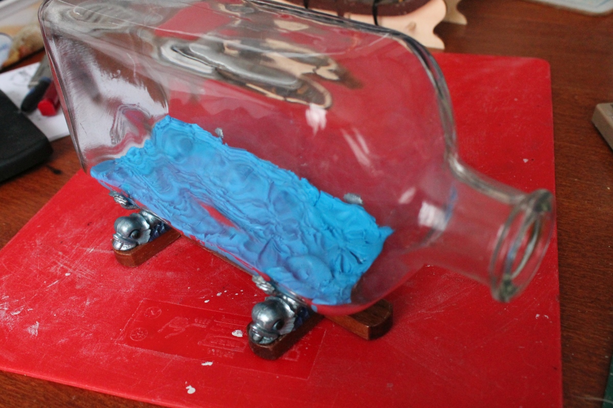

    Het model werd opgebouwd op een soort bouwhelling.
    De fles klaargemaakt met fimo klei als water.
    En het model erin geschoven.
    Goed aandrukken en aan de touwtjes trekken. (Heb ik wel eerst buiten de fles geoefend hoor)
    Dan de zeilen wat in fatsoen brengen en dan ziet het er als volgt uit.
    Binnenkort weer een update over de doorsnede.

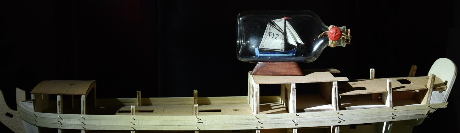

    Leuk werk Jan, heb je het bootje ook zelf gemaakt, of zat dat zo in het pakket? Ik heb er vroeger tientallen gemaakt toen ik nog op zee zat, ik heb er nog twee zelf bewaard, waarvan deze wel wat bijzonder omdat het héél klein is. De romp van het scheepje (kottertje) is slechts 5,5 cm en de totale lengte incl. de boegspriet is 7 cm en de fles (die is gekocht) is 14,5 cm. Ik heb dit gemaakt van een stukje uit een bezemsteel, de masten zijn van tanden stokers en de zeiltjes van papier. Het jaartal dat het gebouwd is staat er nog onderop; 1993,
    Even op mijn nieuwe model gezet dan zie je hoe klein het scheepje is:)

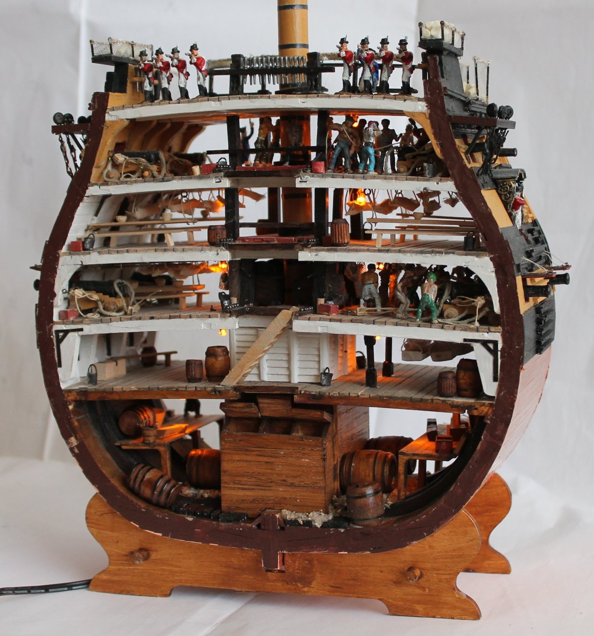

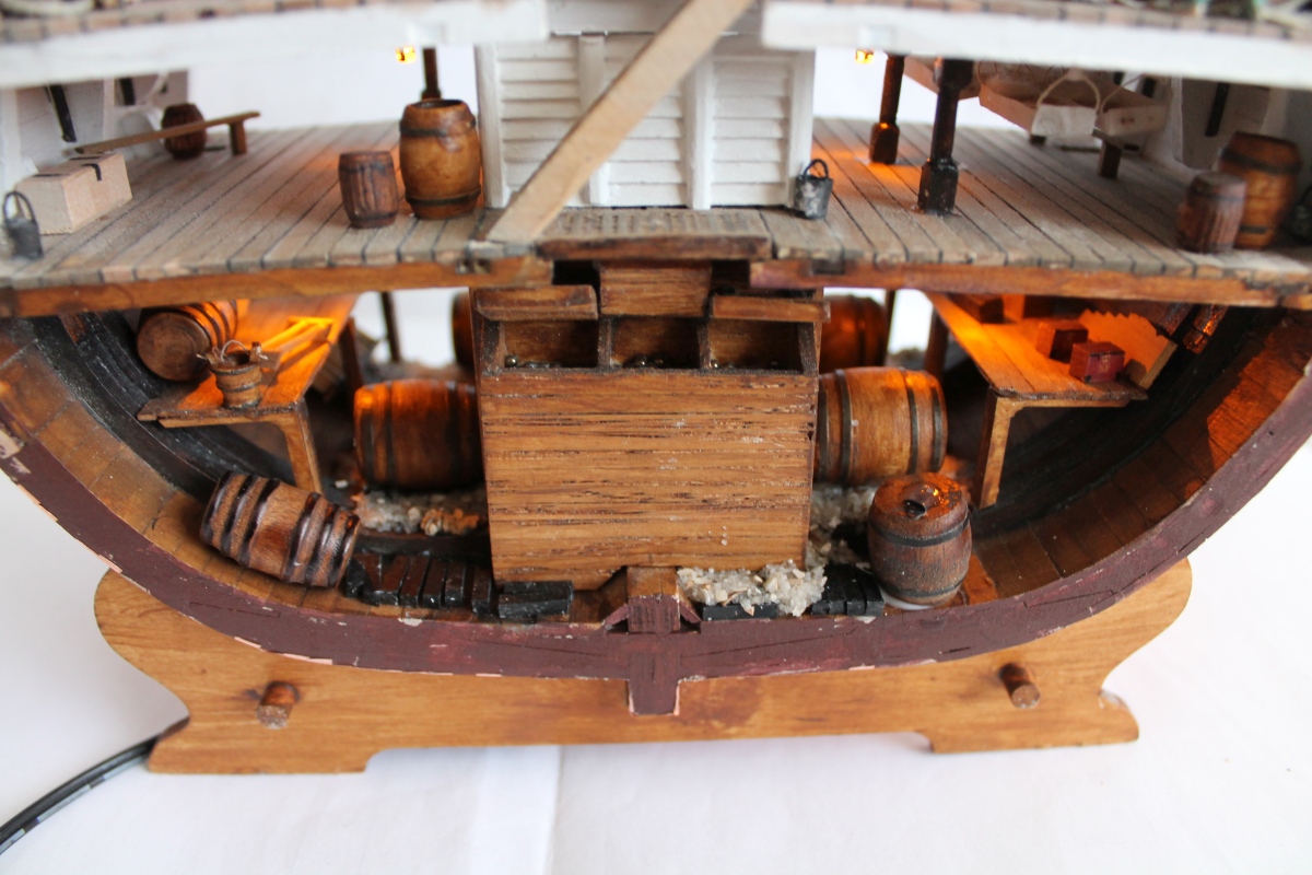

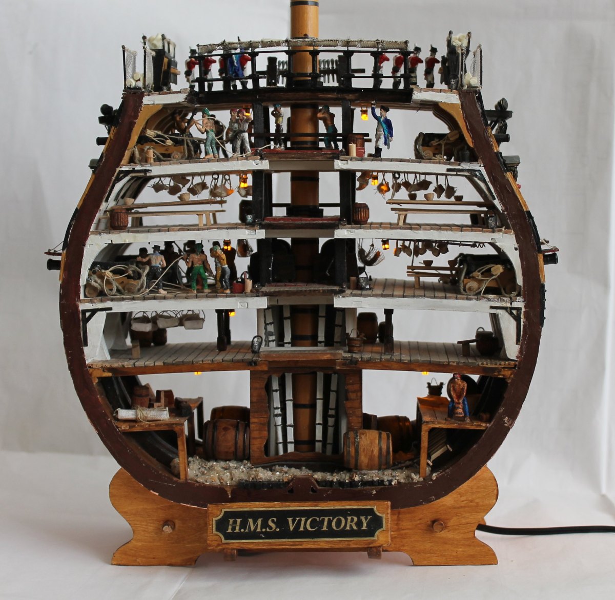

    De laatste tijd heb ik de afronding van de doorsnede weer opgepakt en hij is nu klaar.
    De laatste activiteiten waren het maken van de hangmatnetten en de bekopering en overal nog wat kleinen dingetjes neerzetten.
    Ik laat nu tot slot een aantal foto's zien van het eindresultaat.
    van het ruim met naamplaatje.
    Foto:Achterkant van het ruim. De deksels voor de shotlocker zitten erg hoog. Te hoog voor iemand die op de bodem staat. Maar in normale situaties ligt het ruim vol met tonnen. Ook hier tegen de shotlocker aan. Men kon zich gewoon door het luik erboven naar beneden laten zakken en op de tonnen staan om bij de kogels te komen. Een trap is hier dus niet nodig.

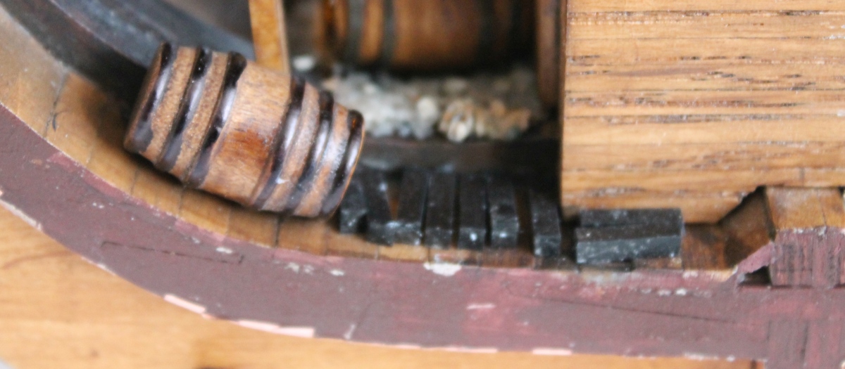

    Foto: De bodem van het ruim is voorzien van zwarte ijzeren ballastblokken en daaroverheen een laag grind waar de onderste grootste tonnen in liggen.

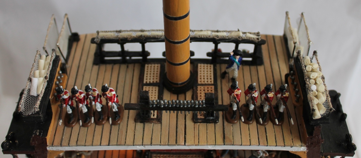

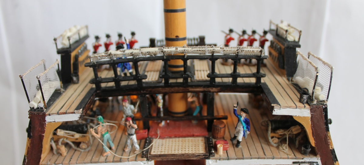

    Foto: Voorkant van bovendek. De pilaartjes van de reling heb ik zelf gemaakt van een stukje rondhout. Ze zijn namelijk recht en hebben geen “buikje” zoals de bijgeleverde pilaartjes.
    Foto: Op het bovendek zijn de hangmatnetten geplaatst en voorzien van een aantal hangmatten.
    Foto: “Geen toegang voor onbevoegden”
    Ook niet door de “hoofdingang”.

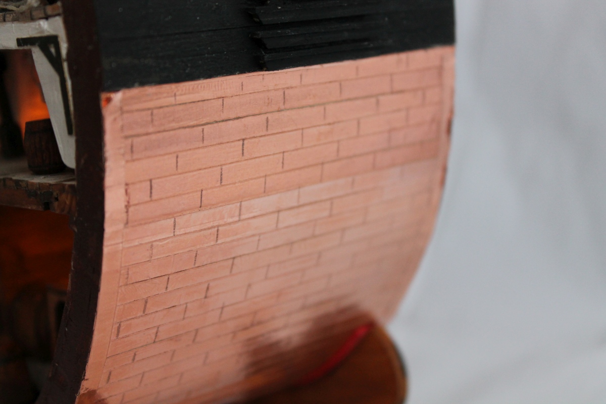

    Foto: De romp onder de waterlijn is geheel bekoperd met koperstrips. De verticale streepjes zijn er met een scherp potlood op getekend langs een lineaal. De zijkanten zijn afgewerkt met een verticale strip koper.
    Foto: Achterzijde
    Foto: Voorzijde
    Vriendelijke dank voor al uw commentaar en toekennen van “likes”.
    Einde verslag.

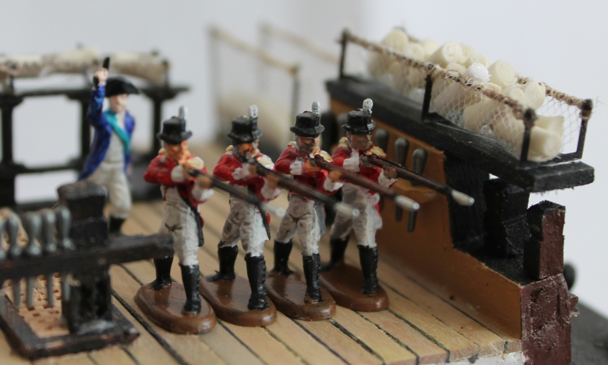

    Weer een kunstwerkje geworden Jan, zelfs de musketiers staan al op scherp:wave

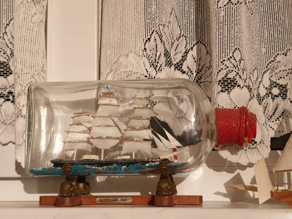

    Erg mooi model geworden Jan. En erg leuk die fles, brengt veel herinneringen terug. Ik heb die zelfde Cutty hier in een fles staan. Er staat een datum in (briefje onder de klei gestopt) van 8 januari 1983. Was een kado van de Sint.
