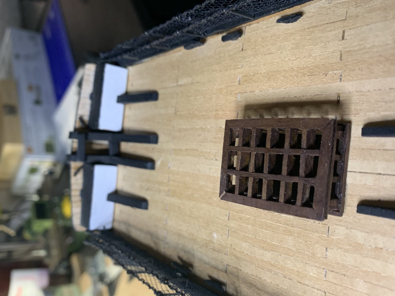

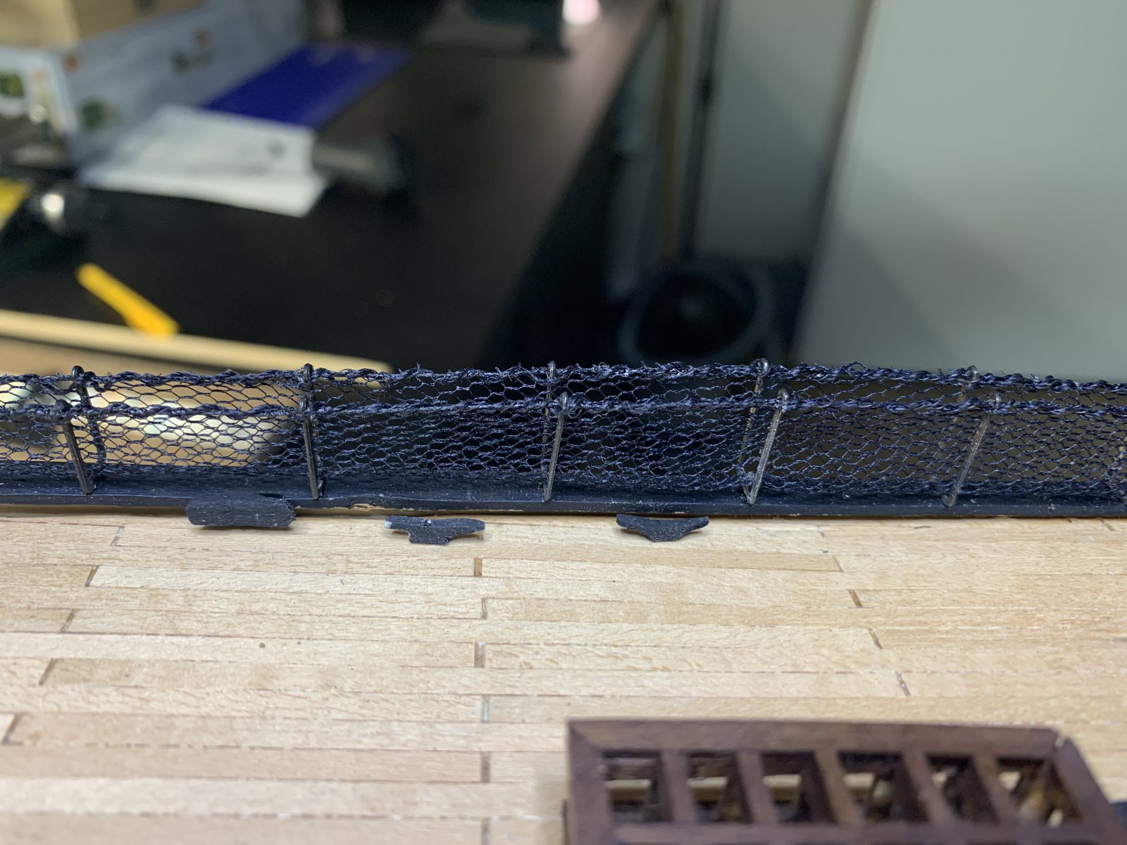

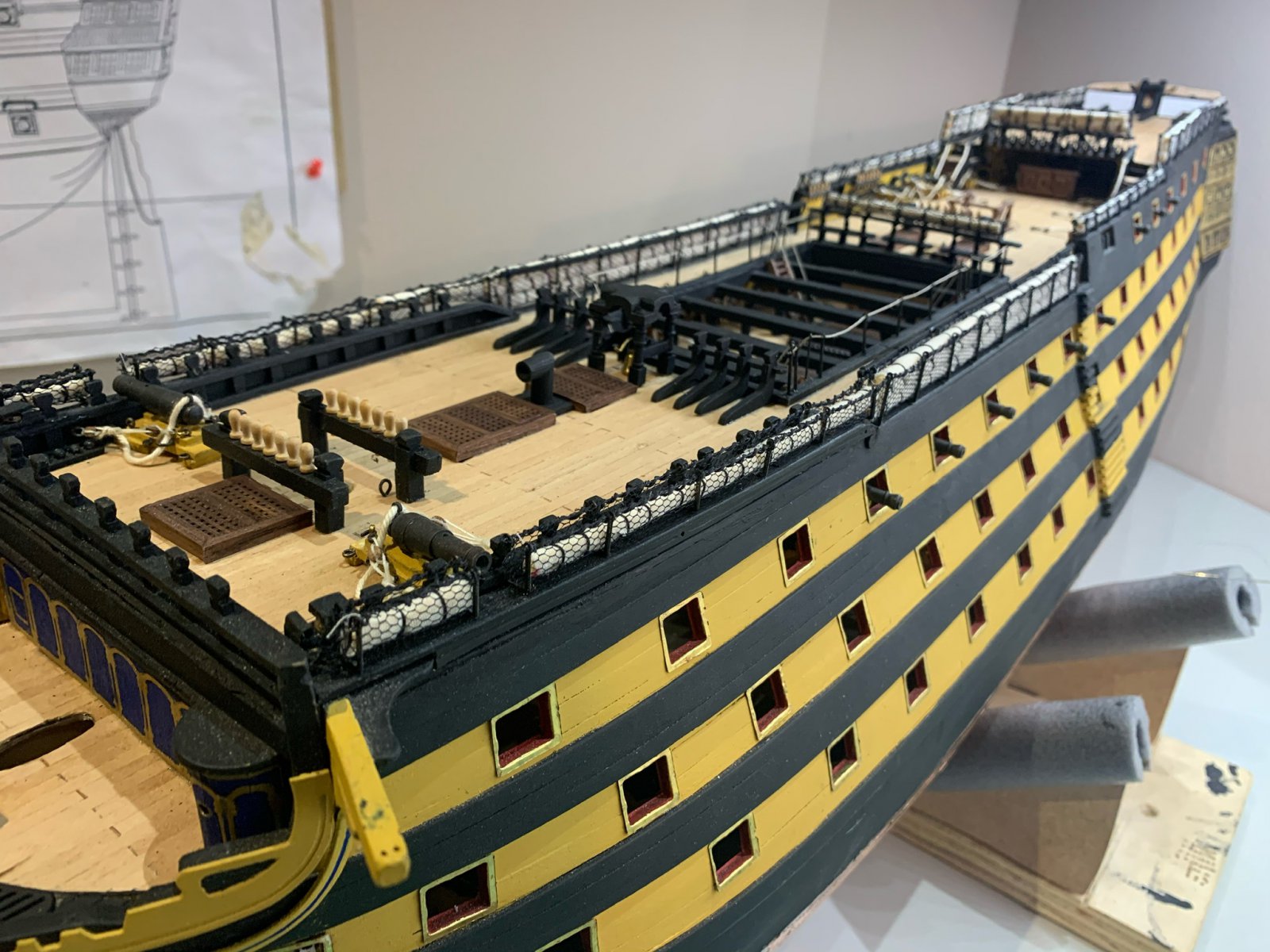

Piet is heeltemal reg, Henk. Hieronder sien jy dit - nou wel nie n Plaatje van die Victory nie, maar die idee is dieselfde.

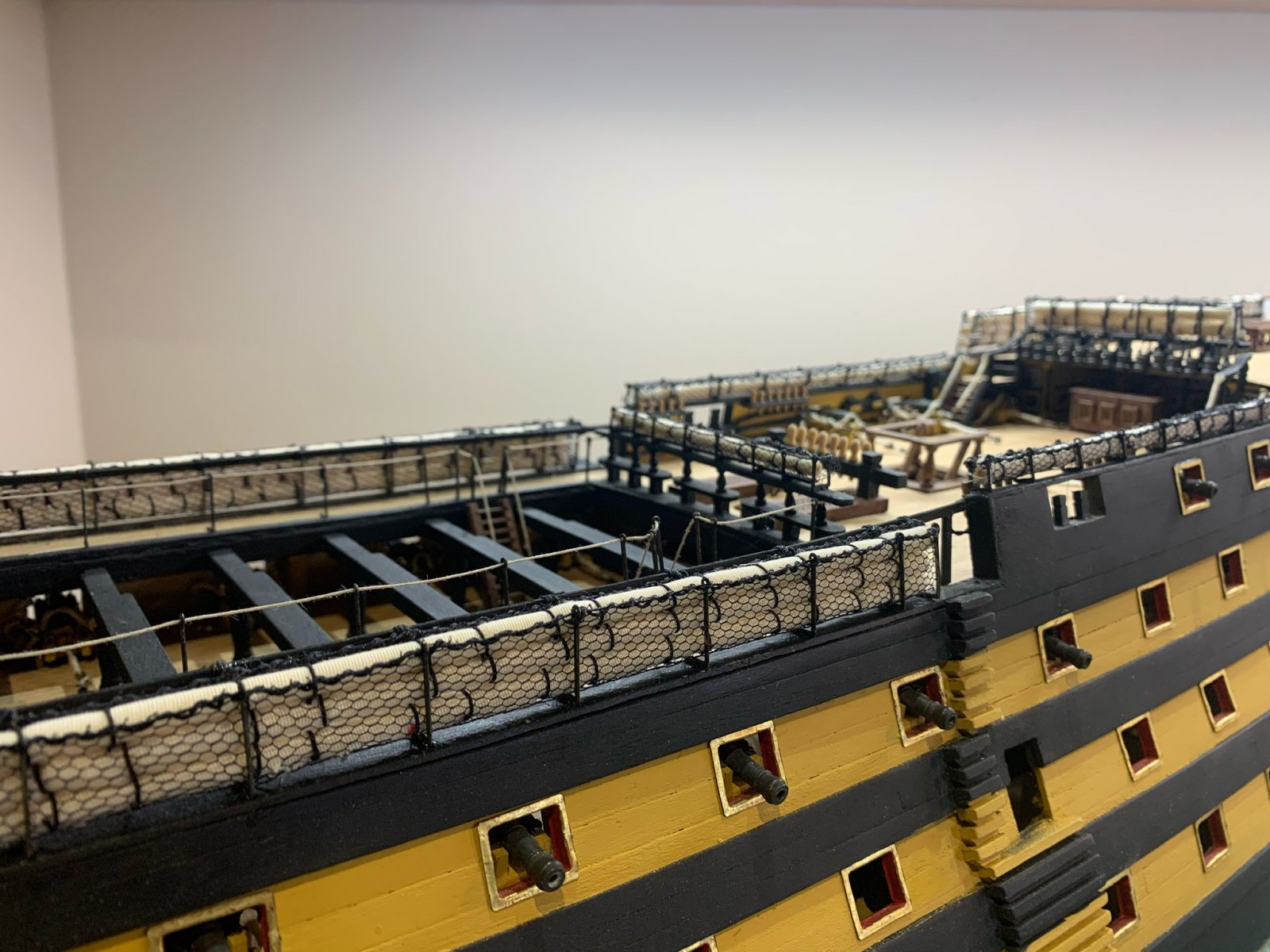

Henk, Mantua heeft hier niet de situatie gerealiseerd zoals de Victory er nu bij staat. Onder de netten zit nog een verschansing die van nul oploopt tot bijna de hoogte van de vlaggenkasten. Tegen deze zijkanten zitten dan inderdaad enkele zwarte klampen in de vorm van kikkers, en niet in de vorm zoals jij die laat zien.
Wat me ook opvalt is dat de hoogte van de netten naar achter toe lager wordt. Dat zou correct zijn omdat de verschansing eronder hoort op tel lopen zodat de bovenkant van de netten op gelijke hoogte blijft.
Daar kan je niks meer aan doen. Maar ik zou de klampen vervangen door kikkers, als je die hebt. Ook boven de vlaggenkasten zitten er een paar maar daar heb je ook geen ruimte meer.

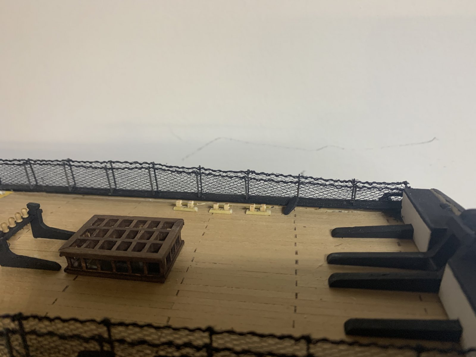

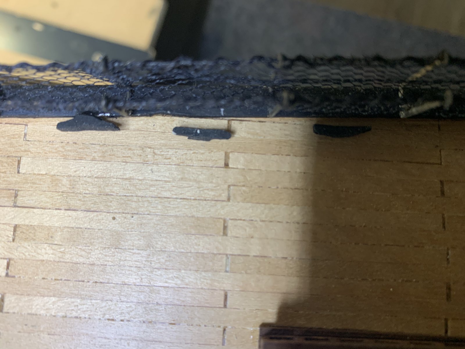

Jan, wederom dank voor je reactie, weer een duidelijke uitleg. Ja ik heb ook kikkers gemaakt, staat er een (niet al te duidelijk) op foto.
Dus de klampen gaan vervangen worden door kikkers(ook zwart neem ik aan?).
Boven de vlaggenkasten zit inderdaad geen ruimte, hier heb ik wel degelijk de tekening gevolgd die Mantua hanteert, kan deze misschien nog wat ophogen, maar ben bang dat de spiegel uit de verhouding gaat lopen.
De netten staan volgens de Mantua tekening met de daarbij behorende beugeltjes, dus dit is een fout in de Mantua -kit:stout:. Inderdaad kan ik dit niet vervangen cq oplossen.
Die klampen cq zwarte kikkers zijn bedoeld om touwen die van boven/opzij komen op te beleggen. Op een verticale klamp kan je geen verticale touwen aan vastmaken, dan heb je iets horizontaals nodig.
Hier zie wat ik bedoel.

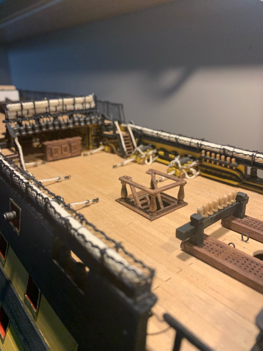

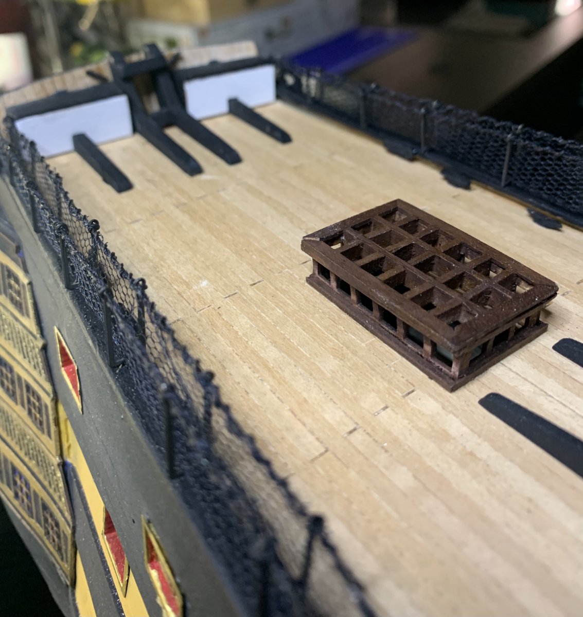

Ok de update van vandaag:
Kikkers en spiegel aangepast ( in hoogte) en ook voorzien van kikkers. Wachten tot verf droog is dan kan ik de nieuwe beplanking van de spiegel ook lakken.
