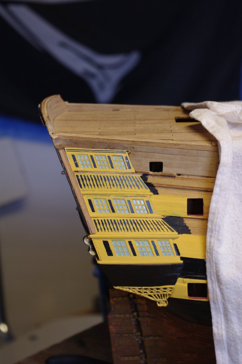

Zo weer een stukje verder, inmiddels 3m 1x1mm verwerkt met nog een kant te gaan. Moet links en rechts nog wel ff wat geschuurd en geschilderd worden maar dat is te doen.

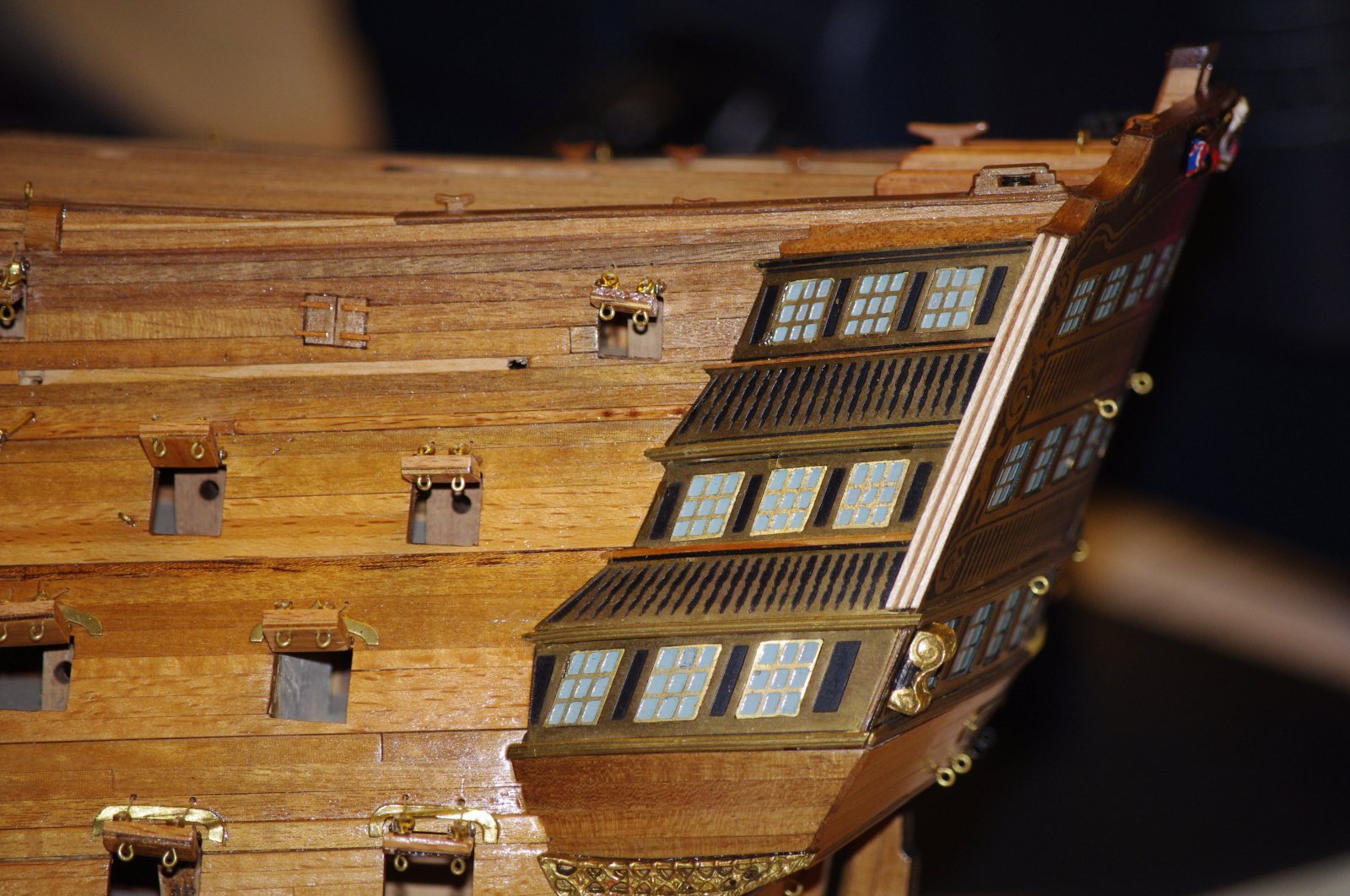

Bekijk bijlage 408362 Bekijk bijlage 408363 Bekijk bijlage 408365

Ik vind dat eerste foto ook wel mooi staan zo alleen in blanke lak :)
Behalve dat je het spaanplaat ziet dan ;) maar dat moet natuurlijk nog gelakt worden maar toch massieve hout is dan toch mooier geweest vind ik dan persoonlijk.
Maar verder ziet het er heel fraai uit zo en ik twijfel er zelf ook al een tijd over of ik het ga schilderen of dat ik het in de blanke lak ga zetten
maar bij het in de blanke lak ga je alles zien van het hout wat ik persoonlijk heel mooi vindt;).
Grt Reinier
Hoi Reinier
Waar zie jij die spaanplaat?
ik ben allergisch aan zichtbare MDF, spaanplaat, multiplex, ik heb zelfs de rolpaarden hermaakt ik massief hout omdat ik geen spaanplaat wil zien.
De raampartijen zijn messingplaat, licht gepatineerd door de lange bouwtijd, en die 3 verticale witte lijntjes rechts zijn latjes van 1 x 1 mm.
Als er neg ergens een biesje multiplex zou te zien zijn, dan is dat later nog bekleed.
De enige spaanplaat die in mijn hobbyruimte binnen mag, is mijn werktafel. :)

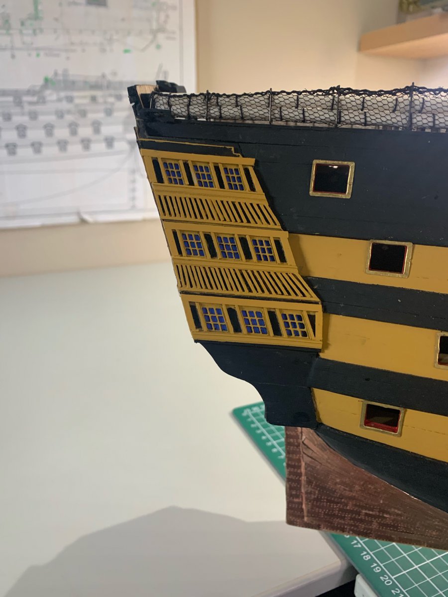

Bakboord, stuurboord en achtersteven zijn voorzien van reliëf, volgens mij wel een verbetering. Zit er aan te denken om de stijltjes iets meer vorm te geven , weet echter niet helemaal zeker hoe. Hebben jullie nog tips of ideeën
Ik geloof niet dat dit eenvoudig gaat worden, dat had je beter bedacht voordat je ze er op had gezet... Op het model van DeAgostini zijn dit allemaal losse ornamentjes van gegoten metaal, die dus al een sierlijke vorm hebben, ballusters worden ze genoemd als ik het goed heb. Je had bijv. de stijltjes in het midden wat smaller kunnen vijlen of zo waarmee je al een wat sierlijkere vorm creëert, maar omdat nu nog te doen dat is bijna niet mogelijk:rolleyes:. Het ziet er zo evengoed ook al mooi uit.
Je zou ze er dan weer vanaf moeten halen. Zo is moeilijk. Ze vervangen door cocktailprikkers die je mooi vorm geeft met een vijltje. Je doet de prikker in de dremel en draaien als het een draaibankje is. Met kleine sleutelvijlen reliëf aanbrengen. Het ziet er nu ook goed uit. Maar snap wel dat je het overweegt. Maak eens een proefreling hoe het uitpakt.
Het worden inderdaad balusters genoemd, die zouden ook in de bouwdoos moeten zitten op een messing plaat, maar helaas was het alleen maar een dun bewerkt 1mm houten plaatje (met een laser), nauwelijks opstaande randjes en sierlijke vormen.
Heb ik wel overwogen Stephan, maar heb besloten het niet te doen. Cocktailprikkers zijn in mijn belevenis al te dik, heb zelfs al met lucifers zitten worstelen huidige balusters zijn 1x1mm en Vanmiddag diverse proefstukken gemaakt met dremel en zonder dremel met de hand word er niet mooier van. Denk dat ik het zo moet laten en accepteren dat dit zo is zoals het is. ( wederom een leer moment)

Ik zou met een freesje in de dremel wat meer vorm boven al de kleine raampjes geven maar dat zal niet makkelijk worden om dan dat rechte stuk ook zo te krijgen ;).
Als je begrijpt wat ik bedoel.
Grt Reinier
Ps zou wel eerst met een fijne potlood lijntje aan geven voor dat je het gaat frezen zodat je het rechte stuk dan beter kan volgen.
