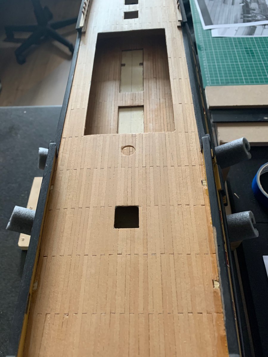

Na het uitpakken van het dek, zaten er toch nog krassen op deze bijgewerkt (afgeschraapt) , en blijkt er kleur verschil ontstaan te zijn omdat ik voorheen poriën vuller had gebruikt. Gevolg het gehele dek weer afgeschuurd en opnieuw gelakt. (beginners fout) :hammer:op moeilijke plekken is het nog iets zichtbaar, maar gelukkig komen daar andere items te staan. Verder nog wel wat puntjes om bij te werken, maar dat gaat wel lukken.

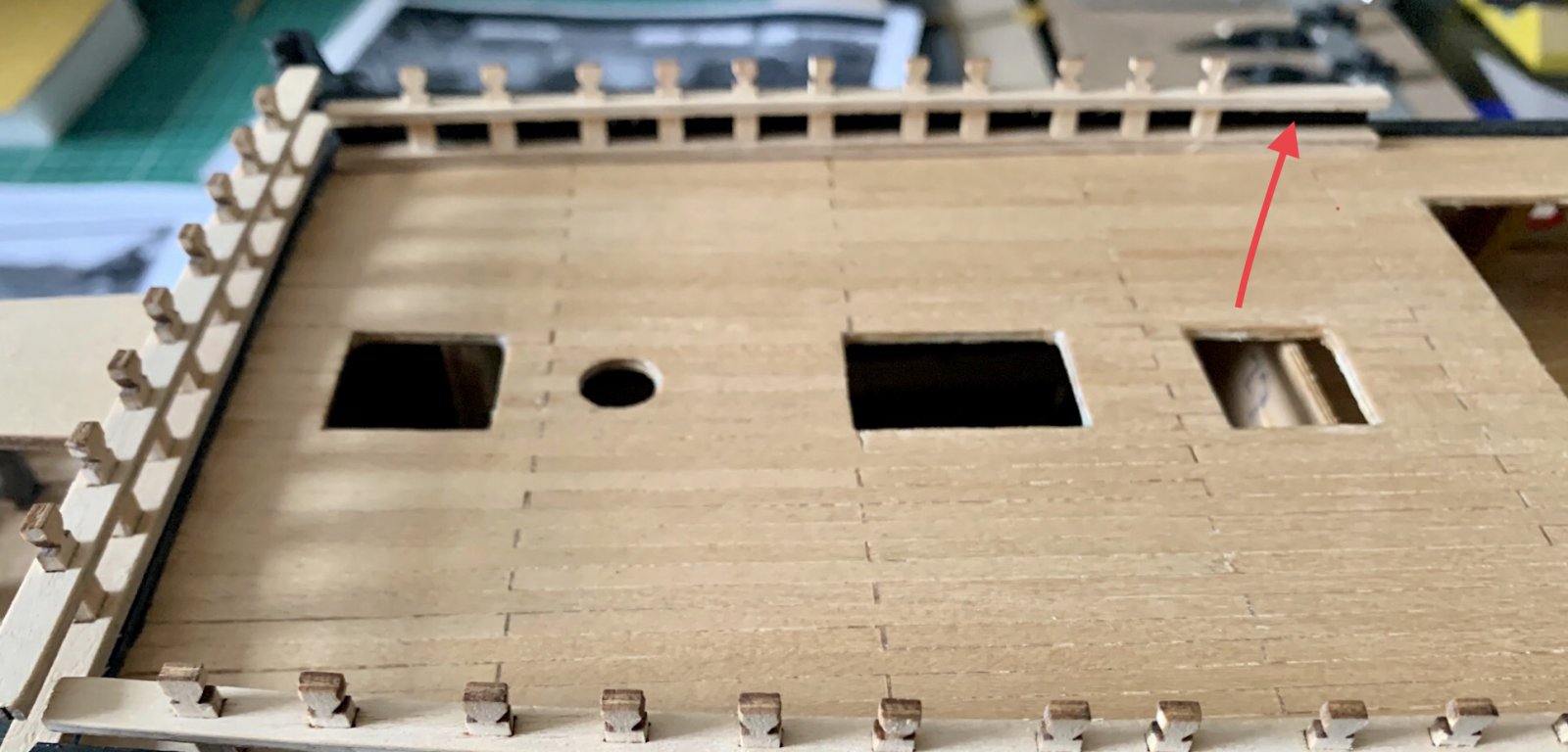

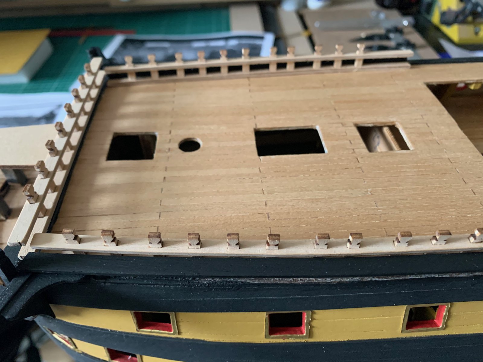

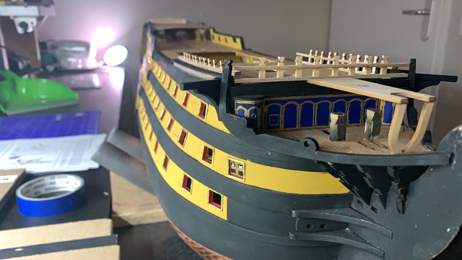

Is dit zo acceptabel of niet doen? Ik twijfel.

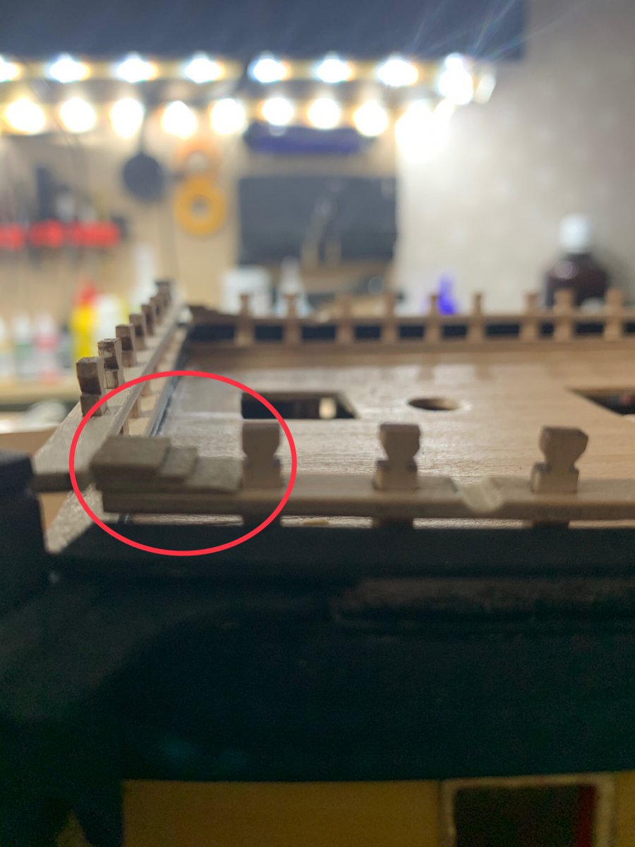

En heeft iemand een tip voor onderstaande handeling, ik wil het buigen maar ben bang dat het breekt (alles inmiddels al verlijmd)
Henk, ik zou hem losmaken van het schip en dan buigen, maar als dat niet meer kan, kun je proberen er iets onder zetten, nat maken, en met een klem naar beneden trekken ( voorzichtig ) eventueel in wat kleine stapjes.
Maar losmaken verdient de voorkeur.
Peter, ik bedoelde met verlijmen dat de stijltjes al verlijmd waren, maar staat verder los op het dek. Kan hem er dus afhalen. Buigen met een klem is een goed idee, weet alleen niet hoe het triplex reageert, (op het nat maken).

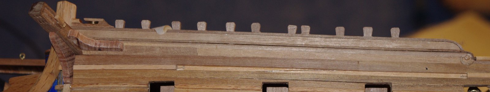

Vooraan zit daar eigenlijk een schijf in waar een koord voor de zeilen door rond getrokken wordt (kijk maar eens in één van de boeken die Janzwart je bezorgd heeft), en achteraan zou ik zoals reeds gesuggereerd de plank naar beneden buigen. De kleine rol op het einde kan je suggereren door er een stukje rondhout op te kleven.
Op onderstaande foto zie je duidelijk de schijf vooraan, en achteraan ontbreekt nog het rondhoutje voor de krul.
Ook hier is die schijfhouder opgebouwd uit 3 op elkaar gekleefde latjes.

Dank voor de uitleg en foto, dit is toch duidelijker dan de foto die ik had
Kijk eens aan, dan bevochtigen en in de klem, of met het warme buigboutje.
voorzichtig bevochtigen, en laten de laagjes toch los, dan gewoon weer aan elkaar plakken, maar dan gelijk in model
Peter,direct na de adviezen in het water gezet en nu in de klemmen, dmv rondhoutje (kwastje) de vorm kunnen vinden.

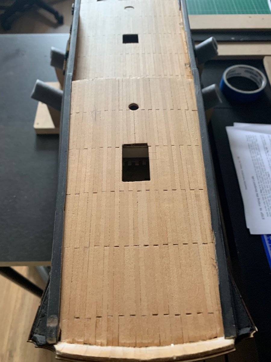

Misschien een brutale vraag, maar heb je ook een foto vanaf bovenaanzicht?
