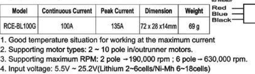

diverse instellingen gewijzigd maar geen goed resultaat, blijft vreemd dit zijn de specs van de esc
ik ga nu een andere esc proberen ik dacht dat deze turnigy dlux dit goed aan zou kunnen maar helaas
Spec.
Max Cont. Current: 100A Max Burst Current: 120AMax BEC Current: 3A

190.000 * 2/6 = 63.300 rpm, lijkt me een tikfoutje
Als je een 14 pole motor hebt wordt dat 190.000 * 2/14 = 27.143 die gaat met deze regelaar ook sputteren is mijn voorspelling.
Voor 34.000 rpm heb je een 10 pole motor nodig, dan kom je op een maximum van 38.000 rpm.Je kunt het aantal pole tellen door het aantal magneten in de bel te tellen.
het is een 4 polige motor, een binnenloper dus dan 190.000*2/4= 95000rpm, dit is dus de max rpm die de esc mag hebben of zit ik dan verkeerd, indien geen volgas gaat het goed
