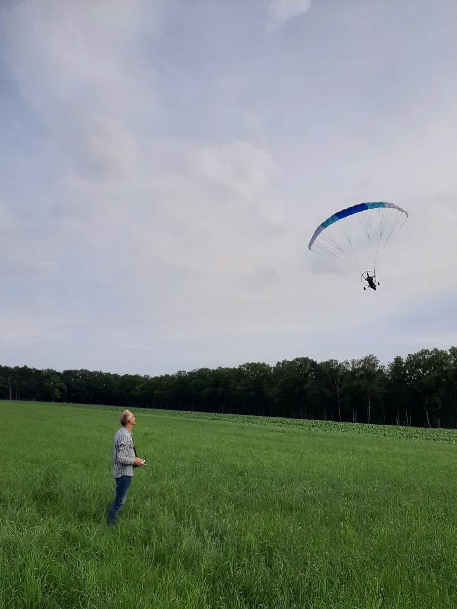

Vandaag de paramotor eens geprobeerd op een geschikt veldje.
Lanceren blijkt niet zo moeilijk. Vliegen wel - het is niet te doen met licht vlagerige ~ 2Bft wind. (daar was ik al voor gewaarschuwd - eigenwijs he..)
Ik kon redelijk hoogte winnen, maar sturen gaat zeer indirect, en bij de minste windvlaag klapt het scherm in en valt het geheel als een komeet naar beneden.
Maximaal sturen om het ding in de wind te houden leidt ook to instabiliteit.
Nu maar wachten tot de bouwmarkten weer open gaan, dan pruts ik een minder fragiele propeller kooi, het hoeft niet vederlicht te zijn.
Gewicht (5000mAH pakket + camera) was ~~1.8 Kg.
Dus alleen vliegen als er echt geen wind is, en/of werken aan zeer subtiel sturen.
Gelukkig ook een motorkistje bij me, dat vloog probleemloos. Dat is toch wel breder inzetbaar :-)

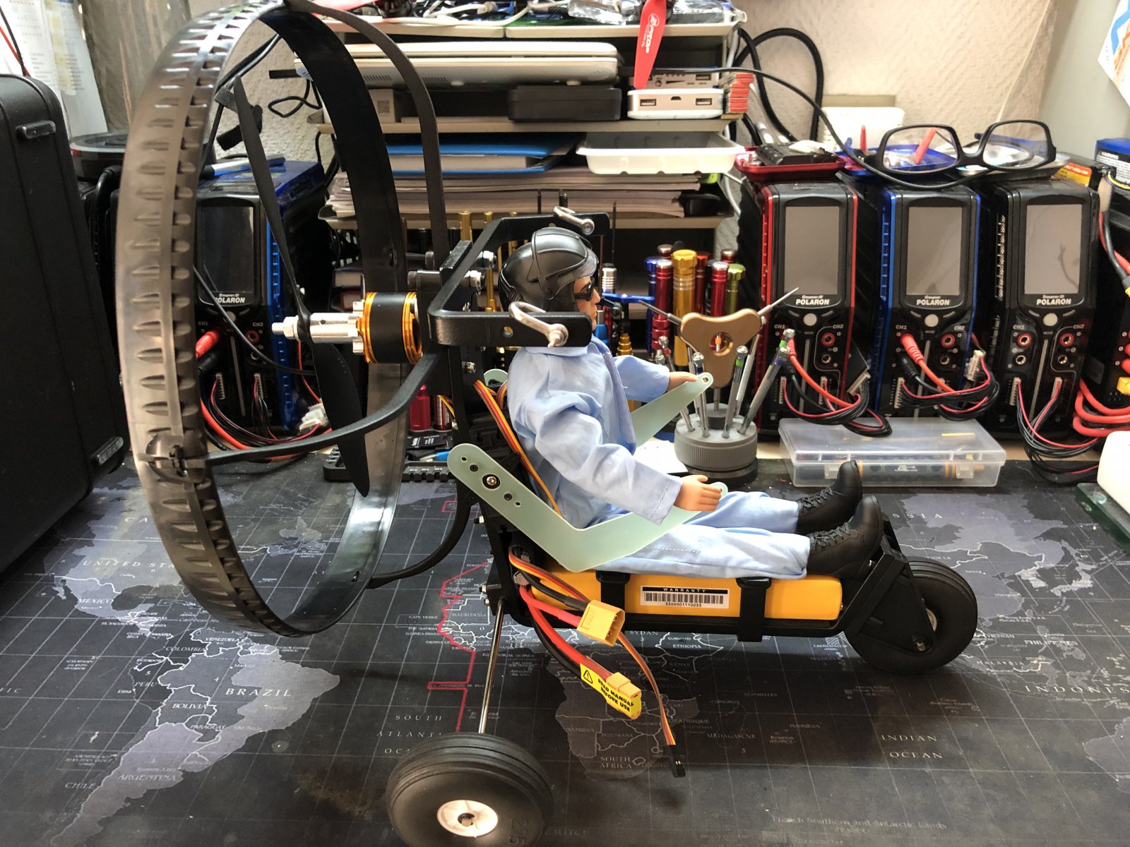

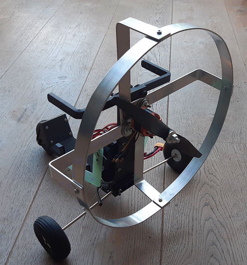

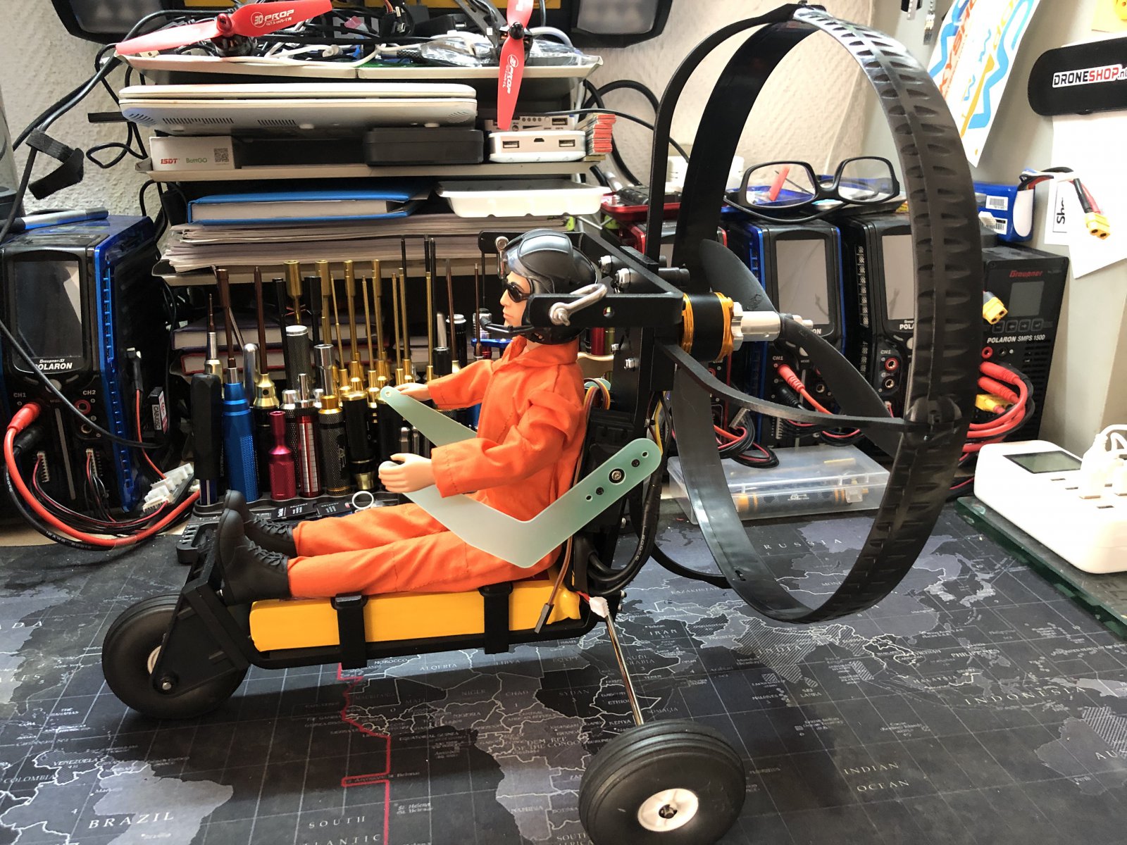

De machine voorzien van een nieuwe propeller kooi. Niet vederlicht, maar dat hoeft ook niet.
En ik kan het eindeloos terugbuigen. Benieuwd hoe dit gaat werken. Misschien moet ik er een kleiner propje op zetten..
En eindelijk..vliegt het dan.
Na een hele serie crashes een heel kort vluchtje gemaakt, waarbij me opviel dat de parachute erg achter bleef, en het geheel erg schommelde. Inzetten van een bocht liet het ding onmiddellijk (weer) crashen.
Uiteindelijk heb ik de stuurlijnen ca 4 cm langer gemaakt tov de op Youtube aanbevolen procedure. Dat hielp.
Ook het gebruiken van een veel kleinere propeller (8x6) maakt het geheel beter doseerbaar.
Vlagerige windkracht 3 is toch wel de limiet merk ik, het schommelen wordt dan alarmerend.
De wielen zijn er inmiddels af (gebroken), maar de kooi blijft intact.

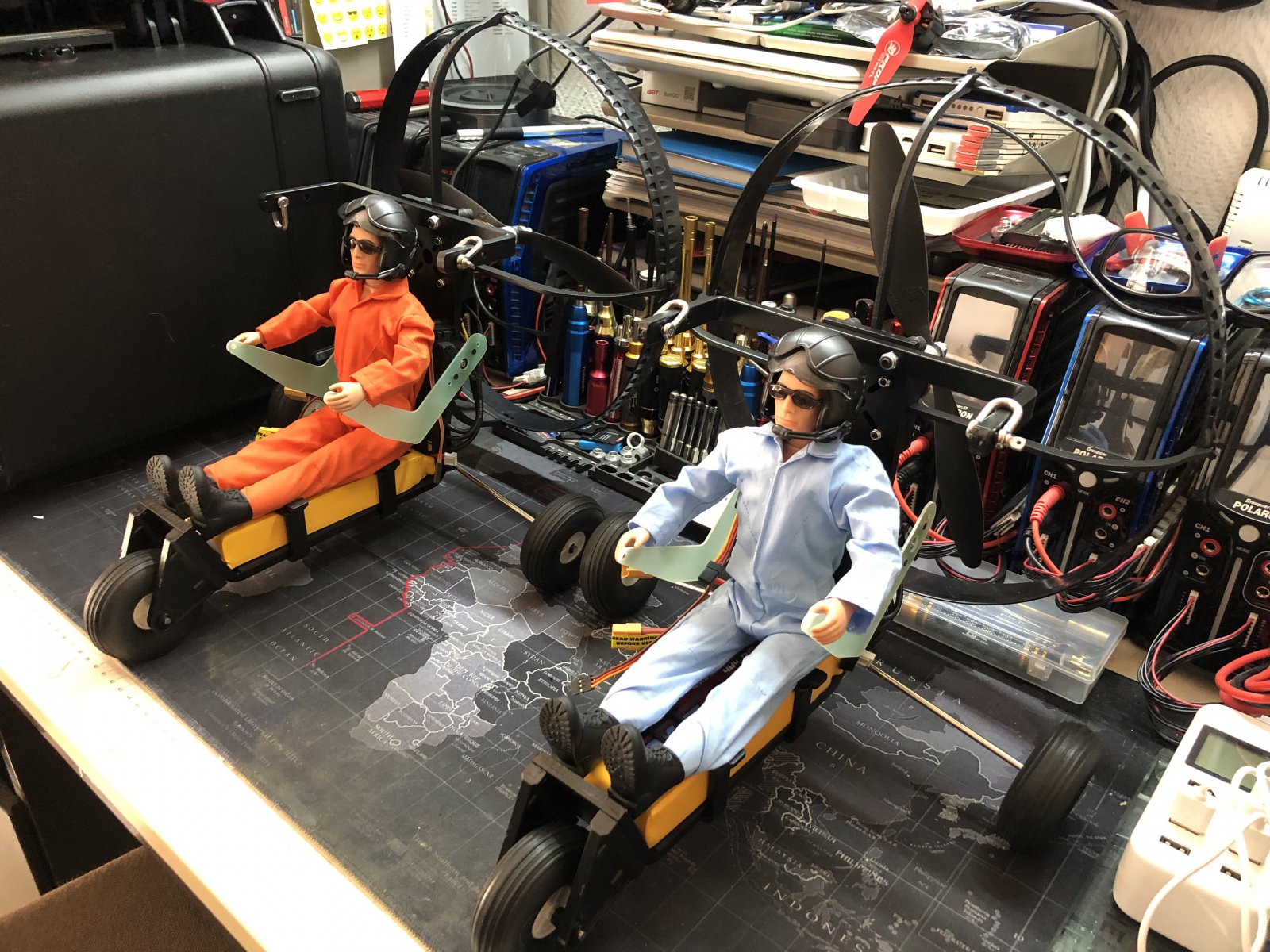

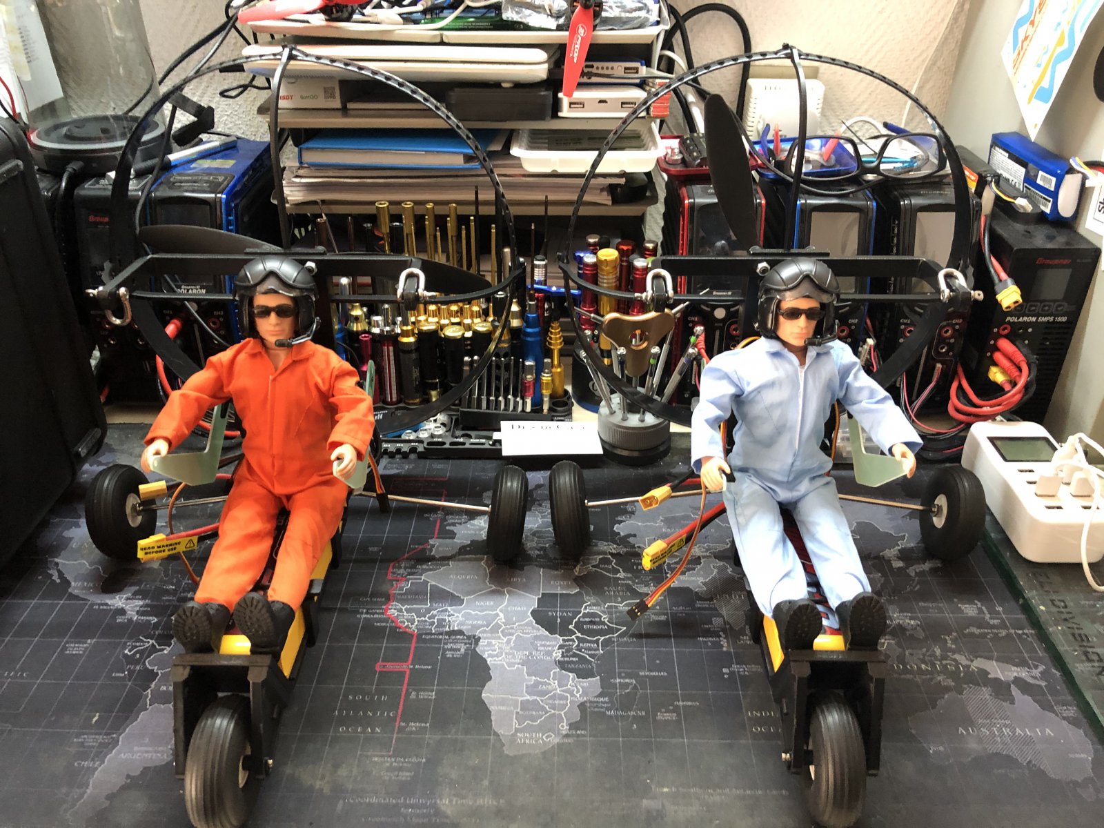

Ik heb vandaag mij ook 2 paramotors aangeschaft van hobbyking met action pop erin
Nu hopen dat het goed vliegt
