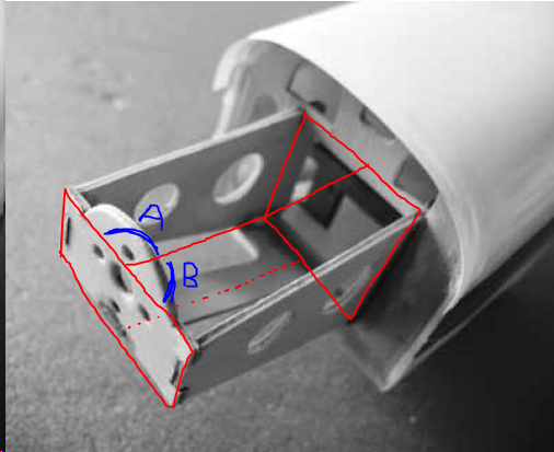

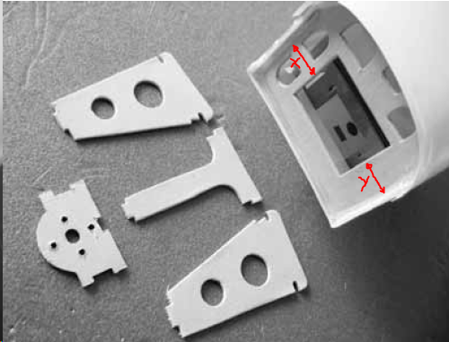

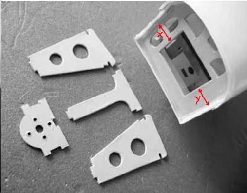

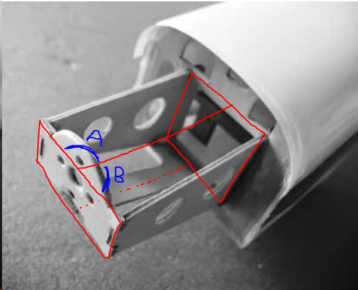

Even een heel ander vraagje omdat ik niet een nieuw draadje daarvoor wil starten (of misschien doe ik dat later alsnog).
De motor-steun is van heel dun triplex. Ik denk sterk genoeg maar wat me opvalt is dat deze niet recht staat.
Even proberen duidelijk te maken mbv plaatjes:
X is niet gelijk aan Y.
Gemonteerd komt het er zo uit te zien:
(dit is plaatje uit manual)
Bij mij is hoek A iets groter dan hoek B
Hierdoor zal de motor iets naar links gaan staan (van vooraf op het vliegtuig bekeken).
Misschien dat dit correct is om de invloed vaan een rechtsdraaiende propeller te corrigeren, maar ik heb daar geen ervaring mee.
Als de motor wel kaarsrecht naar voren moet staan, dan zal ik dit opvangen met ringetjes bij de motor bevestiging.
Iemand een idee?

Zoals Ron al schreef, dat ie scheef staat is ook de bedoeling.
Hij moet iets naar beneden en iets naar rechts gericht zijn.
Dat zijn de basisbeginselen van modelvliegen.
Motordomp en zijwaartstelling, al zijn er altijd weer uitzonderingen op de regel.
En als je echt iets specifieks over het vliegtuig wil vragen dan kan je het beter in modelvliegen > beginners neerzetten.
