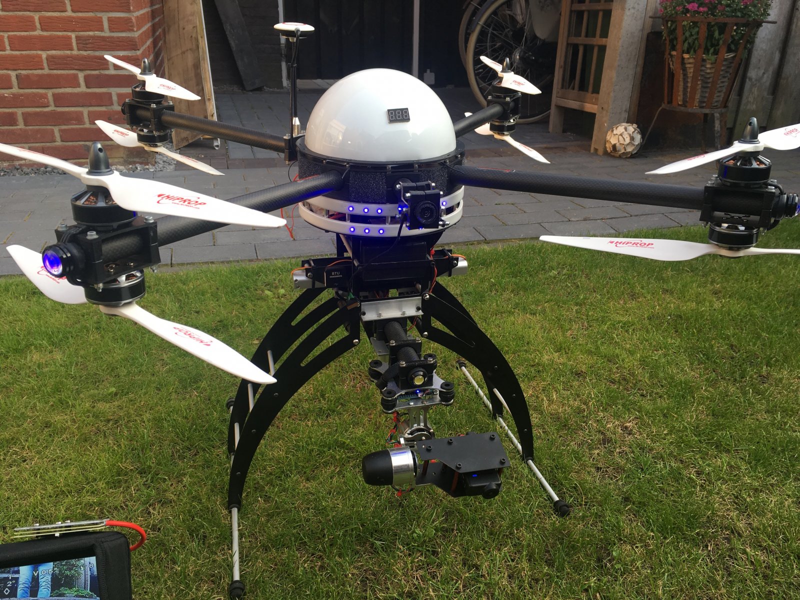

Hallo Emil,
Onlangs heb ik een Quadcopter X8 gebouwd. Met een vliegcontroller naza m V2.
2 weken terug eerste vlucht gemaakt. Helaas ging dit mis. Gelukkig herstelbare schade. Maar toch zonde.
Naar mijn idee is het mis gegaan met de gain instelingen:

Het opstijgen ging echt superstrak.
Stilhangen redelijk, zakt een beetje in hoogte en heeft beetje correctie nodig over Roll om op plek te blijven.
Wat lichte Roll opdrachten gedaan, hierbij zie je licht waggelen.
Nadat ik een Roll opdracht had gegeven liet ik de stick verend los.
Het waggelen ging heftig en hierdoor kwam de quad niet meer uit de waggelstand en werd waggelen steeds erger en sloeg helemaal door en verloor hoogte met een smak op de grond.
Kun je me helpen wat hier aan de hand is?
Te veel, te weinig gain?
Of ...
Groet Tjitse
te veel gain..
de stick schiet terug, de naza probeert net zo snel te reageren, maar schiet door, compenseert hier weer voor en schiet weer door etc etc etc.. de imu raakt verzadigd/in de war en alles komt uit de lucht kletteren... :(
