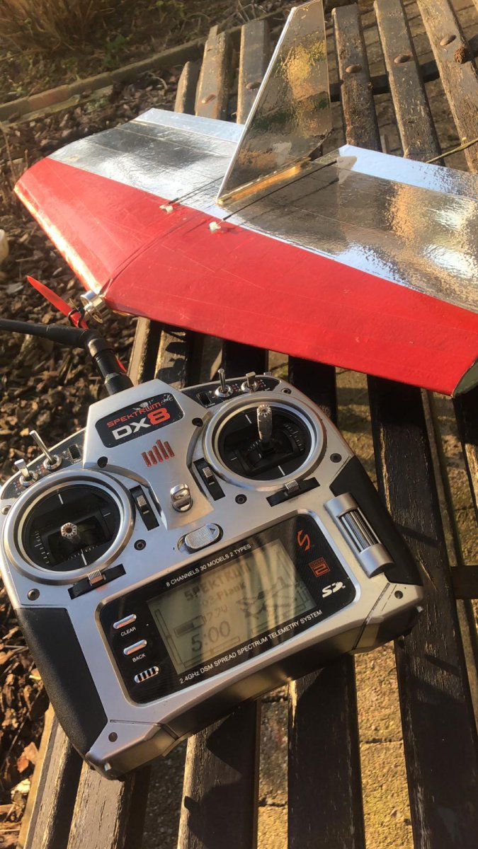

zo das een tijd geleden! tis weer tijd voor een nieuw plankje. 60cm. 150 gram, 3mm depron en profieltjes uit eerste post gebruikt. CD rom motortje, 2S500mAh, 10A regelaar en twee 5 gr servos en alles beplakt met rood (rood vliegt beter) en alu tape. eerste handstartjes zijn altijd spannend, maar die gaan nu goed...elevons hebben juiste reflex en zw punt ligt goed.
4A volgas met 8volt 32watt. lkkr
