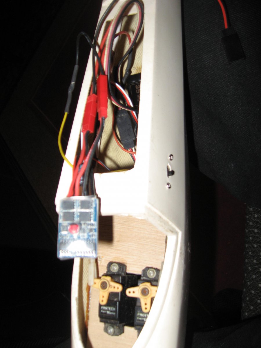

Inderdaad heb ik dat via Internet vermoedelijk in China gekocht( zie foto) Op minder dan twee weken was het thuis.
In het verleden heb ik altijd met Micromotoren gevlogen en weet van deze methode niks af.(ben te dom en te oud) Het schakelaartje zit in zijkant van de zwever.

Er is een rood letlampje dat pink als ik de stroom aanzet -motor draait en valt na enige seconden stik en start niet meer.

Het werkt van zodra ik de schakelaar aanzet, de motor draait effen en stop, beweeg ik met de stick dan gebeurt er gewoon niks meer, het rood led lampje blijft pinken.

Ik gebruikt een batterij van 4.8 volt spanning en de Output voltage (BEC) is 5 V 1 A, dus veronderstel ik dat de regelaar te weinig Volt spanning krijgt en daar door ook het rode ledje blijft knipperen en de motor niet genoeg
spanning krijgt en niet kan starten. Ik denk dat het rode ledje moet branden en als je een impuls geeft het moet uitgaan en de motor zal starten.
Dus ga ik het uitproberen met een zwaardere batterij. Wat denken de specialisten hier van??
