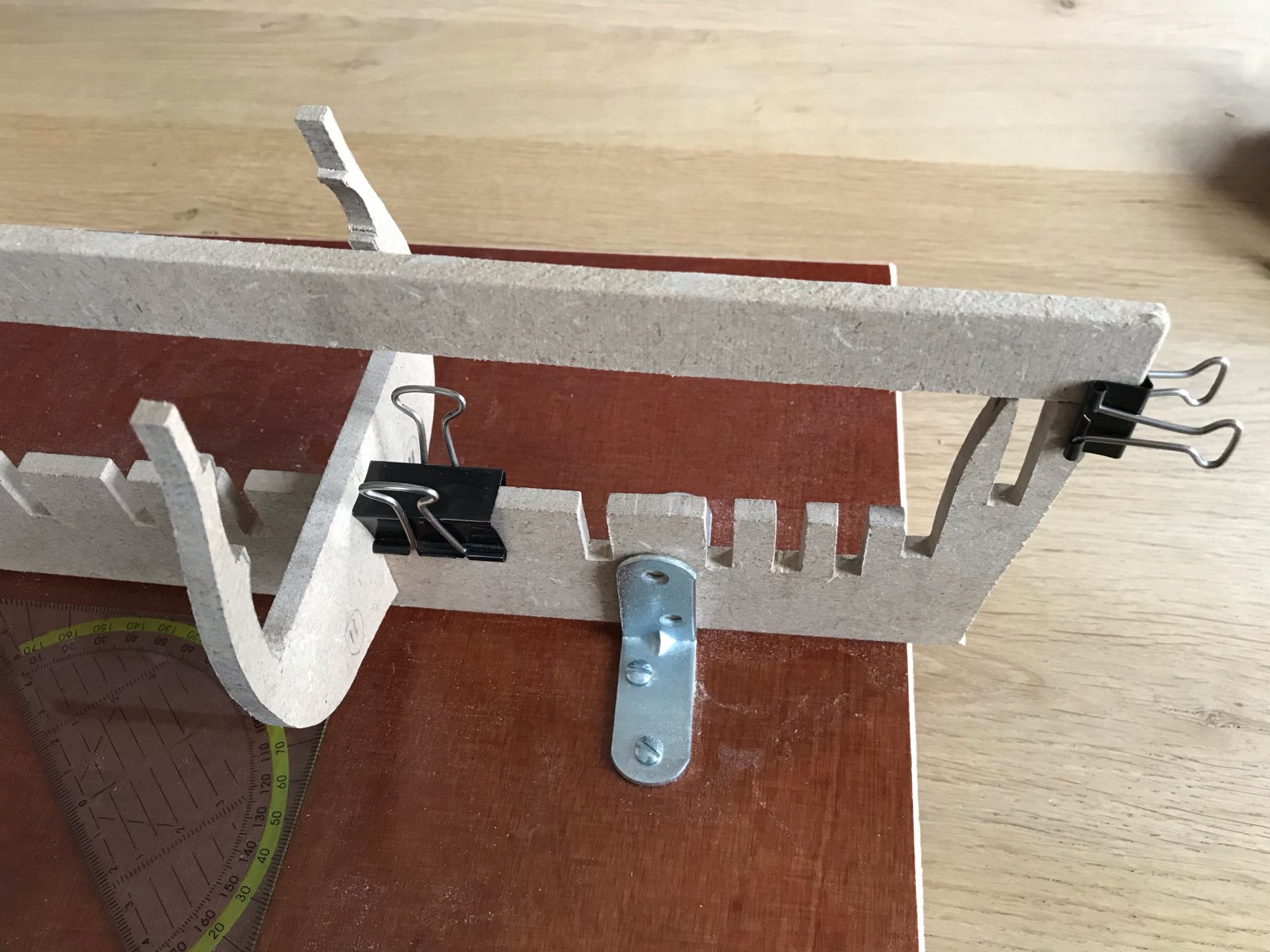

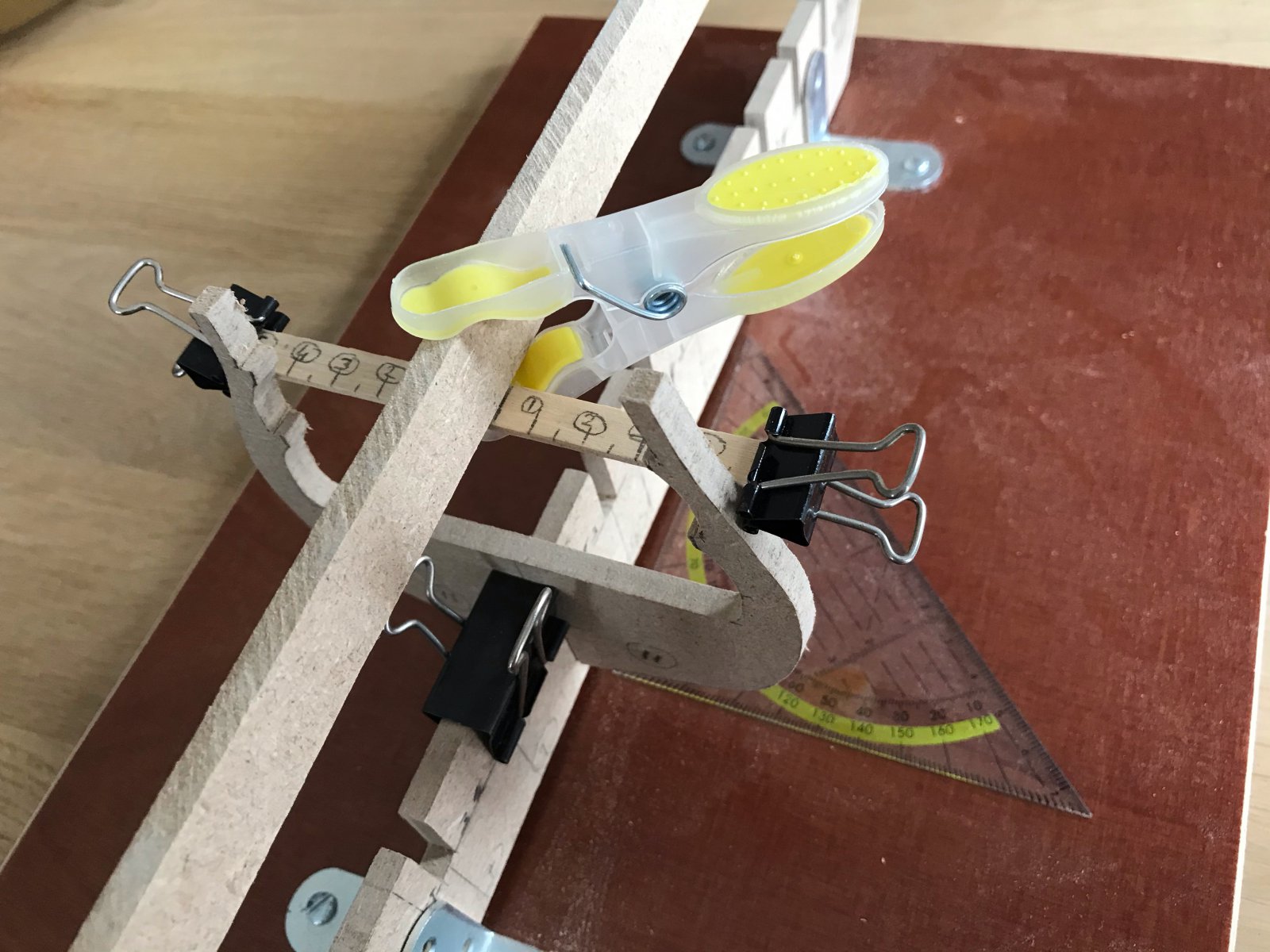

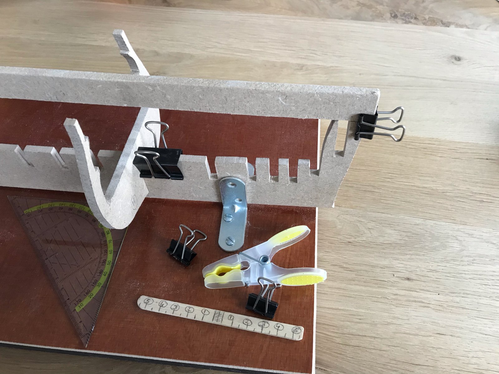

    Tijdens het uitzagen van de spanten begonnen mijn grijze cellen een beetje te werken. Zoals ik ze vorm had gegeven voldoen ze aan de wens om stevig te zijn. Een groot deel van de spanten zal zo goed als onzichtbaar zijn als het model verder gebouwd wordt, ze verdwijnen onder de dekken maar niet het gedeelte dat boven het dek uitsteekt. Als ik dit bovendekse gedeelte wil beplanken dan moet de spant op die plaats zo smal worden dat het geheel van buitenbeplanking, spant en binnenbeplanking niet overdreven dik wordt. Het voordeel van slankere spanten is dan dat ze zich gemakkelijker wat laten ‘misvormen’ om zo de vloeiende lijnen van de romp te kunnen maken. Ik heb ze allemaal nog eens bekeken en overdaad weggezaagd.
    Om de spanten op de kiel te kunnen lijmen moest ik iets bedenken zodat ze netjes haaks in drie richtingen komen te staan. Dan zou ook de lijn van de romp het nauwkeurigst zijn, toch? Zonder al te veel bijzondere zaken te willen aanschaffen moest ik uit beschikbare dingen een oplossing bedenken en dat vond ik in de keukenlade. Het zijn de veel gebruikte Maul-papierklemmen die mijn vrouw wel gebruikt om zakjes weer dicht te klemmen, zwart, met twee roomkleurige beugeltjes. In veel formaten verkrijgbaar. De kleinste pakken nét het 6 mm MDF, de grotere houden de spant netjes haaks op de kiel. Met een ijslolliestokje waarop ik een cm-verdeling heb getekend houd ik de spant symmetrisch op de kiel. Klemmetje erop en de spant zit gefixeerd. Een nieuwe fase in de bouw van de Hollandse Tweedekker kan beginnen.
    O, ja, het hout is onderweg, de Kolderstok heeft de plankjes verzonden.
    IMG_0602.JPG IMG_0603.JPG IMG_0604.JPG IMG_0602.JPG IMG_0603.JPG IMG_0604.JPG
