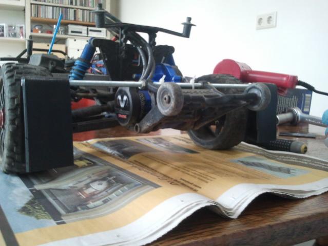

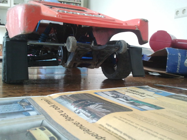

Ziet er erg goed uit! Ik had inderdaad al wel een servo beschermingsplaatje gemaakt van een stukje lexan. Ik wou eerst een outwear hoes gaan kopen voor mijn 4pede. Maar ik ga nu er toch maar een zelf maken. Hoeft toch niet waterdicht te zijn en dit lijkt me veel goedkoper. Gewoon nylon gaas? Ik ga eens wat zoeken. Bedankt voor het idee!
Ik ga (dankzij jou) nu ook beginnen aan mudflaps voor de slash 2wd vxl. Aangezien ik een weeliebar achterop heb zitten ipv de bumper kan ik niet iets kopen. Zal wel wat fotos plaatsen als ie af is. de flaps zijn niet perfect, maar het is altijd leuk om
iets te proberen te maken, en als het mislukt is het jammr. Fotos zullen volgen.
Hier de fotos
