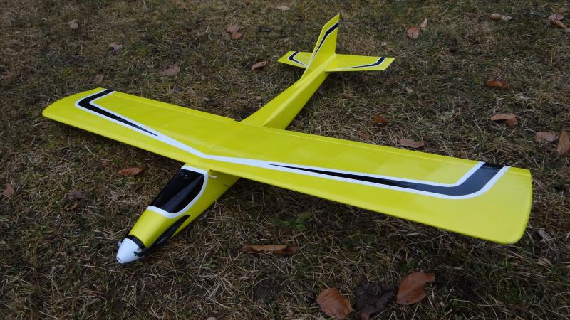

Wenn es in Ordnung ist möchte ich euch Bilder von meiner Hornet zeigen.
Habe ein paar kleine Änderungen gemacht.

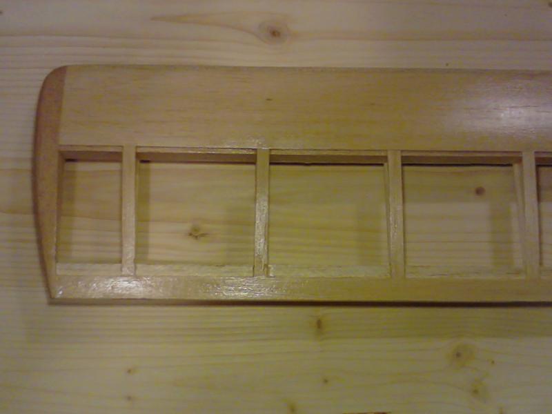

Wollte die Leisten nicht abschneiden, deshalb ist die Spannweite ca 104cm
Zentralservo für die Querruder, ausnahmweise wie im Plan
Tragfläche wurde zu breit (hatte noch eine Leiste übrig), deshalb Aussparung in der Mitte hinten

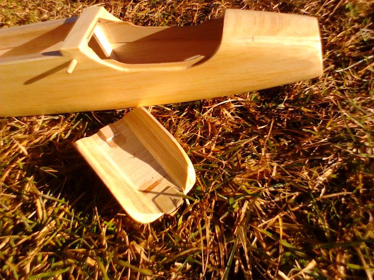

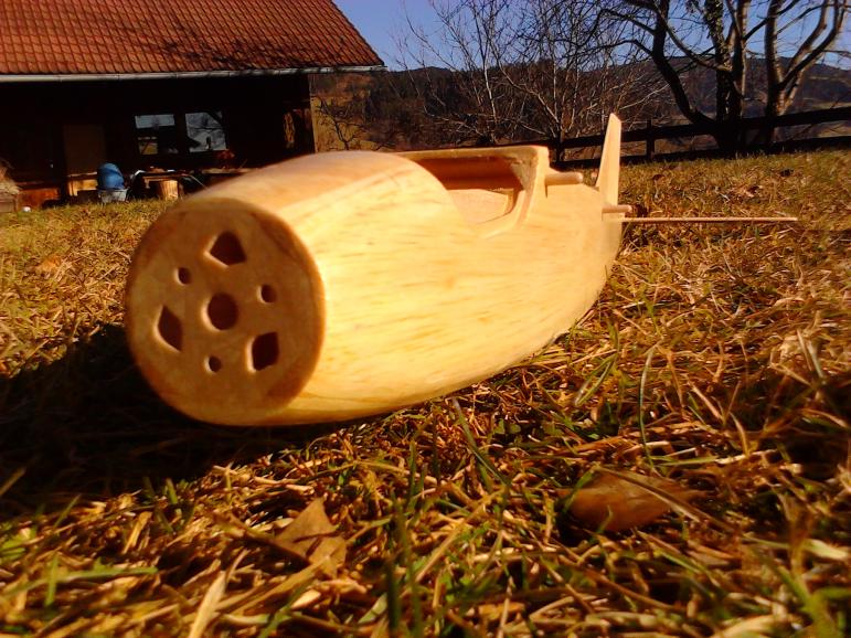

grössere Kabinenhaube

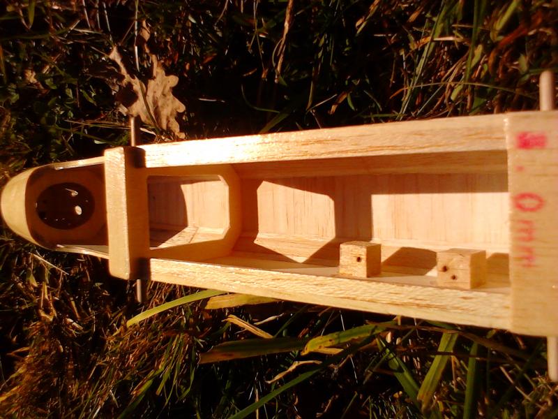

grosse Dreiecksleisten, damit der Rumpf fast ganz rund wird und direkt in den Spinner übergeht
der Rumpf ist vorne symmetrisch (schlechtes Foto, leider nur vom Handy)
Innenleben kommt noch
(Schwerpunkt stimmt mit Motor alleine schon

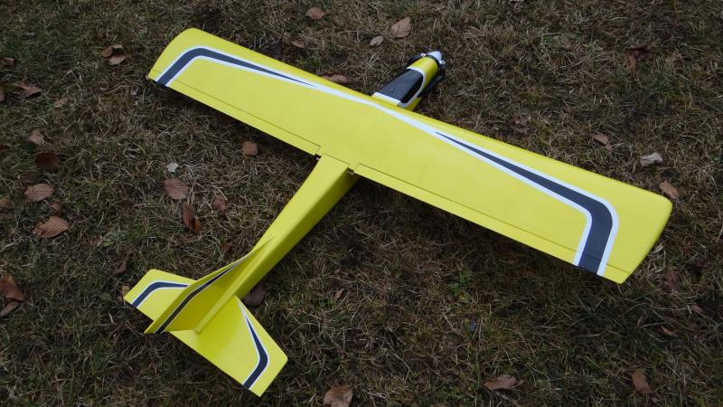

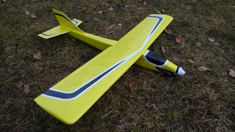

Mit dem Finnish heute begonnen, soll so ähnlich wie beim Original werden.
(Heissluftpistole ist gerade kaputt gegangen und es ist Samstag abend

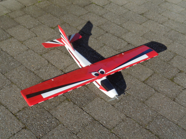

Fotos von der fertigen Hornet kommen nach, wenns ok ist
