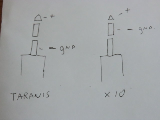

Op zich zou je de polariteit van het signaal ook moeten kunnen omdraaien in de zenderinstellingen als de aansluitingen goed zouden zijn geweest (ik neem even aan dat de kabel zelf wel goed was en dat het probleem niet daarin zat?)...

Alleen kan je beter zeggen niet plus en min maar signaal en ground.
Want.. de buitenkant van de kabel, de mantel, moet op het middelste pinnetje.
En de andere, dus in mijn geval het rode signaalkabeltje, kan je weglaten.
Het zou dus niet werken met een monostekker omdat dan de beide signaalkabels in contact met elkaar komen, dus sluiting maken.
Fijn dat het werkt en dat bevestigt mijn eerdere vermoeden (ben er nooit zeker van want mijn kennis en kunde van electra is beperkt)
Als dit zo is, dan is het zelfs belangrijk welke stekker in welke zender zit.

Oftewel, dan heeft FrSky niet consequent de ontwerpen gemaakt.
Inderdaad dus; en daar had ik me ook over verbaast.
Het gekke is dat de stekker wel uitwisselbaar is; het maakt niet uit welke kant in welke zender zit. - edit1: bij mij; edit2: bevestigd; maakt niet uit bij mijn setup. Misschien dat de zender/OTX de polariteit van het signaal automatisch aanpast zolang er maar geen sluiting gemaakt wordt?

Bij de trainer setup in je model, daar staat (bij mijn X9DP tenminste) een + of -. Niet dat de output dan opeens negatief wordt, maar de pulstrein wordt geïnverteerd (waardoor hoog actief laag actief wordt en vice versa).
Bekijk bijlage 371880
Als signaal op het puntje staat, zoals aangegeven en wat ik verwacht, dan zou ik denken dat het mogelijk is om de onderste contacten van de stereo-stekker met elkaar te verbinden. Ik denk dat FrSky van leverancier van deze jack-plug busjes is geswitched en dat die een andere lay-out hebben dan wat ze origineel hebben gebruikt toen de X10(S) ontworpen is.
Dus, je meet tussen het onderste en middelste contact niet een 'sluiting' als je een plugje of stereo-snoertje in de zender steekt? Bij mijn X9DP is dat wel het geval namelijk, misschien zit daar een 1-2 ohm weerstandje in. Op de punt staat het PPM signaal (gemiddeld 2,8 V gemeten met digitale multimeter, die kan geen pulstrein meten).
Ik weet niet waarom ze het bij de X10(S) anders gedaan hebben als er idd geen 'sluiting' tussen de onderste twee contacten zit.
Ja, je zou dan inderdaad een monokabel kunnen gebruiken.
Ik zal eens kijken straks, als ik inderdaad de ground op de Horus doortrek naar de echte ground op de stekker.
Zal me niks verbazen als het dan weer niet werkt.
En ja, chinezen kennende hebben ze ergens een partij sockets goedkoop kunnen kopen die van binnen net even anders zijn.
