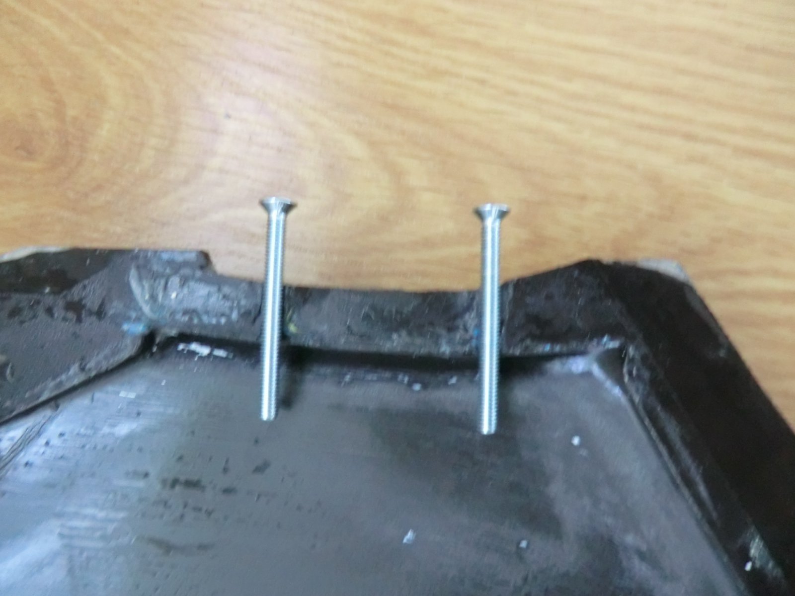

Ben bij de Hornbach geweest, heb daar ook voor Jan Brilman een fotootje gemaakt.. maar de afstandbussen hadden ze niet dus ik heb M6 verlengmoeren genomen, die boor ik na het lamineren wel uit zodat het een bus word.
Ik heb alles al ontvet, zo met de PVA aan de gang en dan na het eten de laag vormenhars opzetten.
De contra's, wat dus de bussen worden om de 2 malhelften op elkaar te trekken.

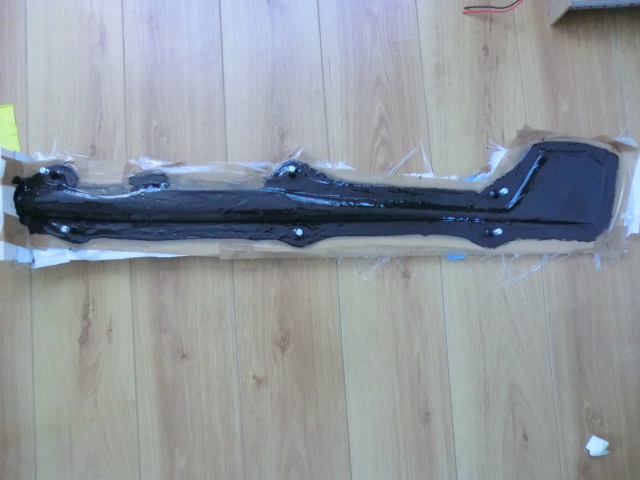

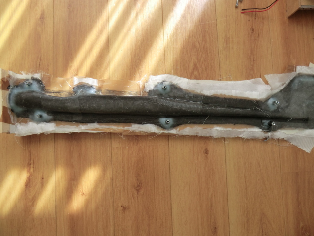

15:15 begonnen met aanmaken van de hars.
4 lagen weefsel en de rovings aangebracht.
16:00 klaar, opgeruimd en de handen gewassen.
Je ziet de rovings goed achterin het kielvlak.
Nu echt 2 dagen wachten tot alles uitgehard is.

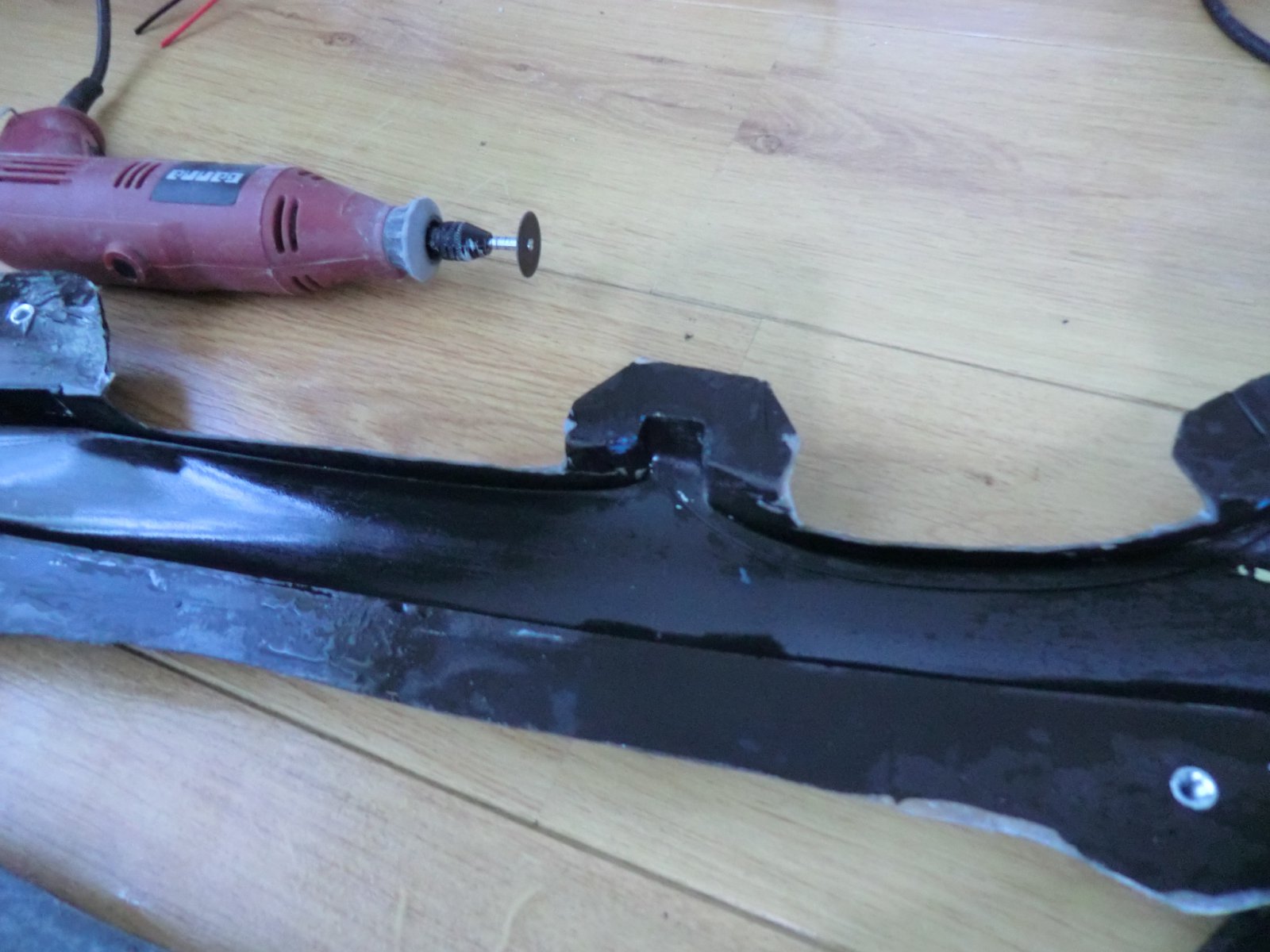

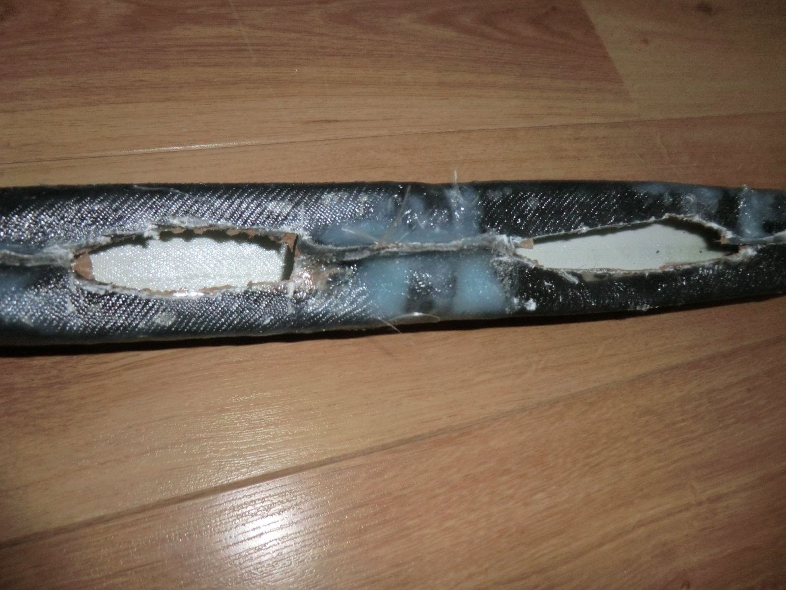

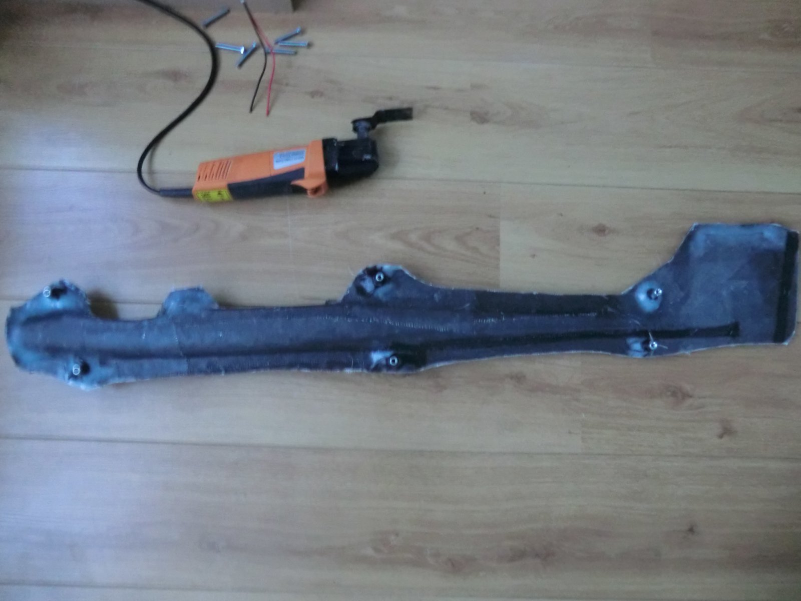

Alvast wat voorbereidend werk gedaan voor morgen.
De randen afgezaagd met een oscillerende zaag.
De romp openingen ook grotendeels al weggezaagd, dat maakt het lossen morgen makkelijker.
Hier kijk je op het motorspant van de orginele romp in de vorm.
Met zagen merk je dat hij nog niet doorgehard is, je ruikt het en het is nog wat kauwgomachtig zagen.
GJ

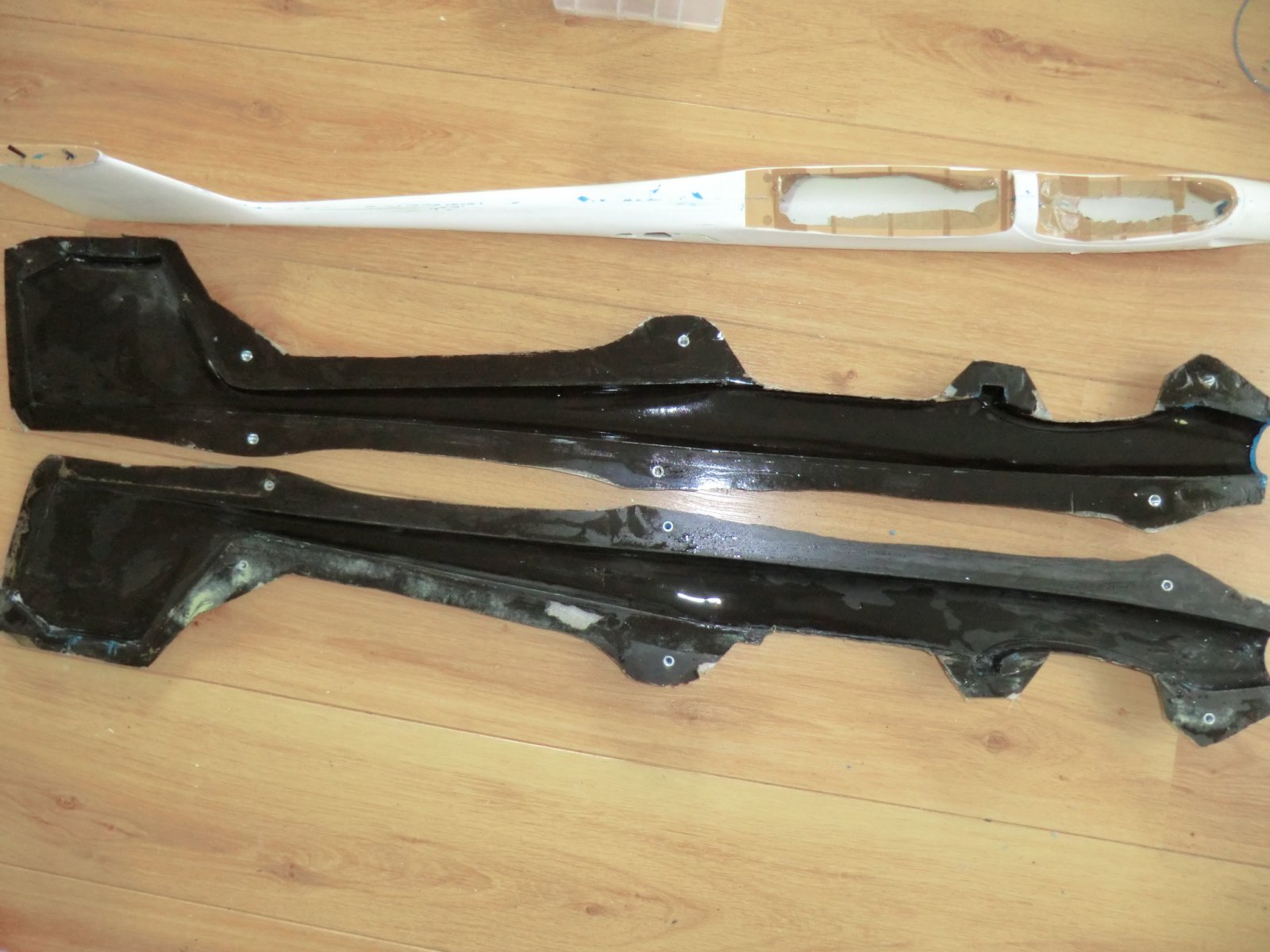

Hij is los.
De laatst gelamineerde kant sprong na enig aandringen vrij makkelijk los.
Als werktuigjes heb ik een oude Master Airscrew prop genomen, de achterkant van het blad op de deelnaad gezet en een tikje met de hamer op de voorkant van het blad.
Dan langzaam de prop doordrukken tot de naad van voor naar achter open is.
Het is plastic dus er kan niets beschadigen.
Als 2e tooltje heb ik een apc slowflyer prop gebruikt, daarmee kan je een beetje om een hoekje werken want de tips zijn nogal flexibel.
Zoals gezegd, het laatst gelamineerde deel kwam goed en snel los maar de andere kant was een worsteling.
Hij bleef ergens vast zitten, dus met de slowflyerprop de ronding van de romp volgen, toen nog met een nylon touwtje van achteren naar voren.
Maar hij is los.

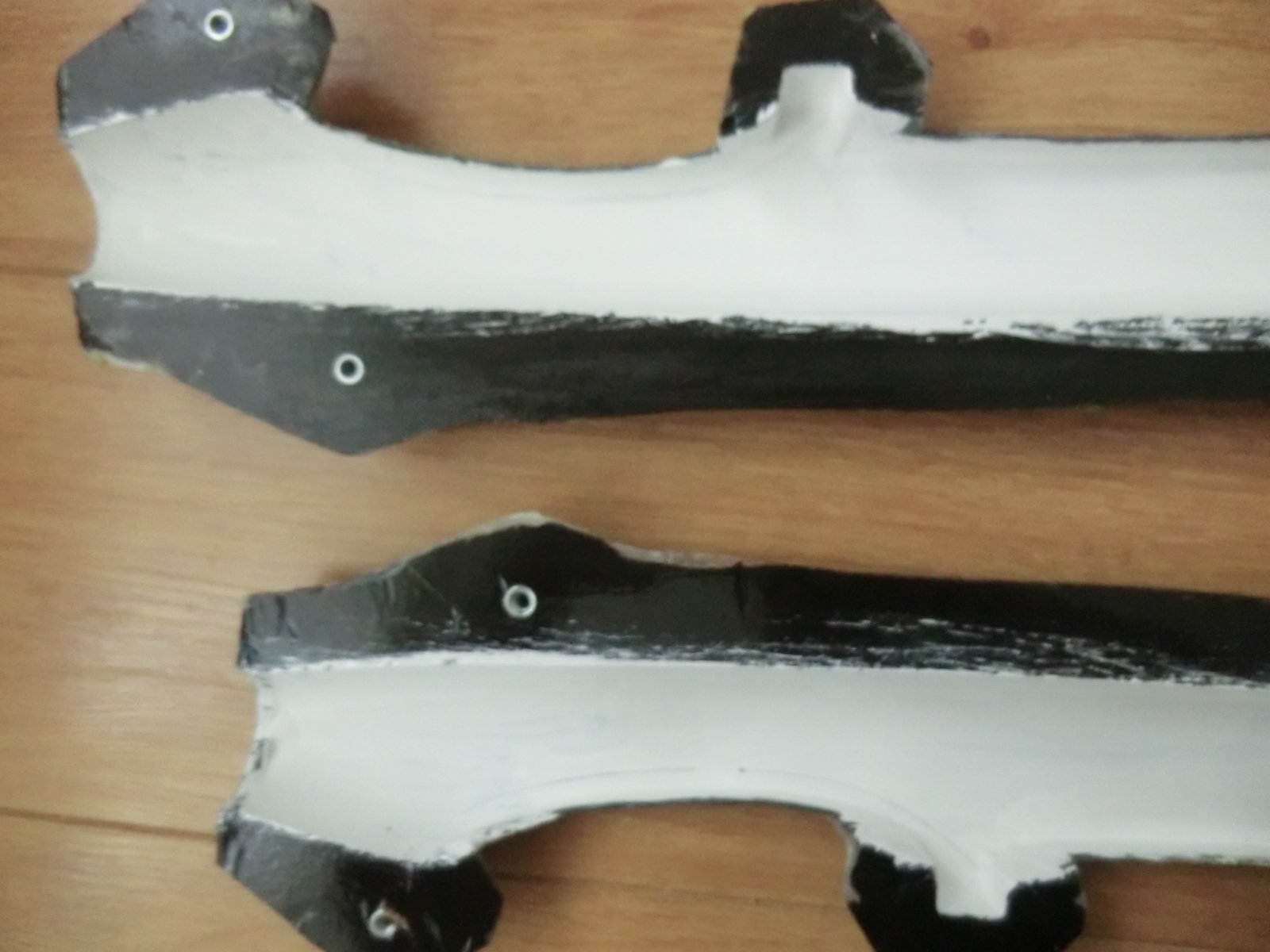

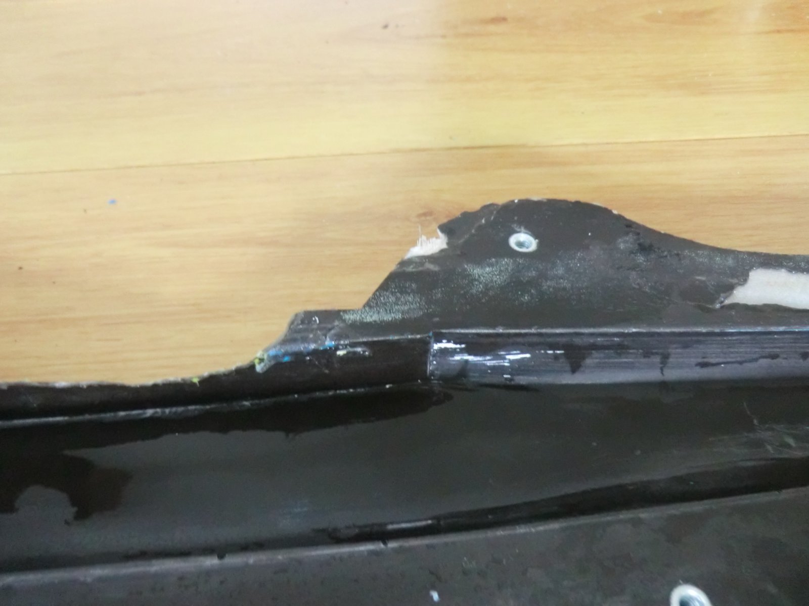

Er zijn wel stukken verf in de mal, van de romp blijven zitten, dat was dus dat deel waar hij vast zat.
De zogenaamde 2K lak heeft niet goed op de romp gehecht en is in ieder geval een reactie aangegaan met de lossingwas.
Ik heb met wat plastic strookjes de verf er redelijk uit kunnen krijgen maar de mal glanst niet, dat is dus een reactie geweest met de lossing of zelfs met de epoxy.
De deelplaat is prima losgekomen dus het was echt de verf of de lossingwas.
De mal is bruikbaar om een romp van te vormen en de origele romp is ook nog OK.
Nu alles afwerken, polijsten en dan poetsen met de lossingwas.
De foto's.

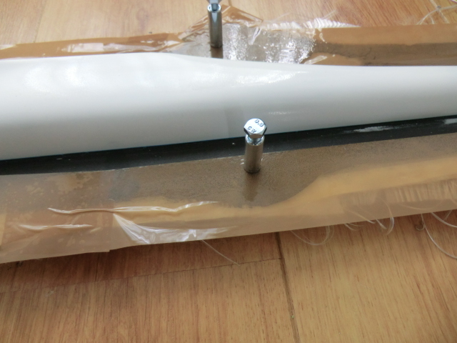

De originele romp en de mallen.
En het deel waar nog wat verf zit.
Bij het vleugelzadel
GJ

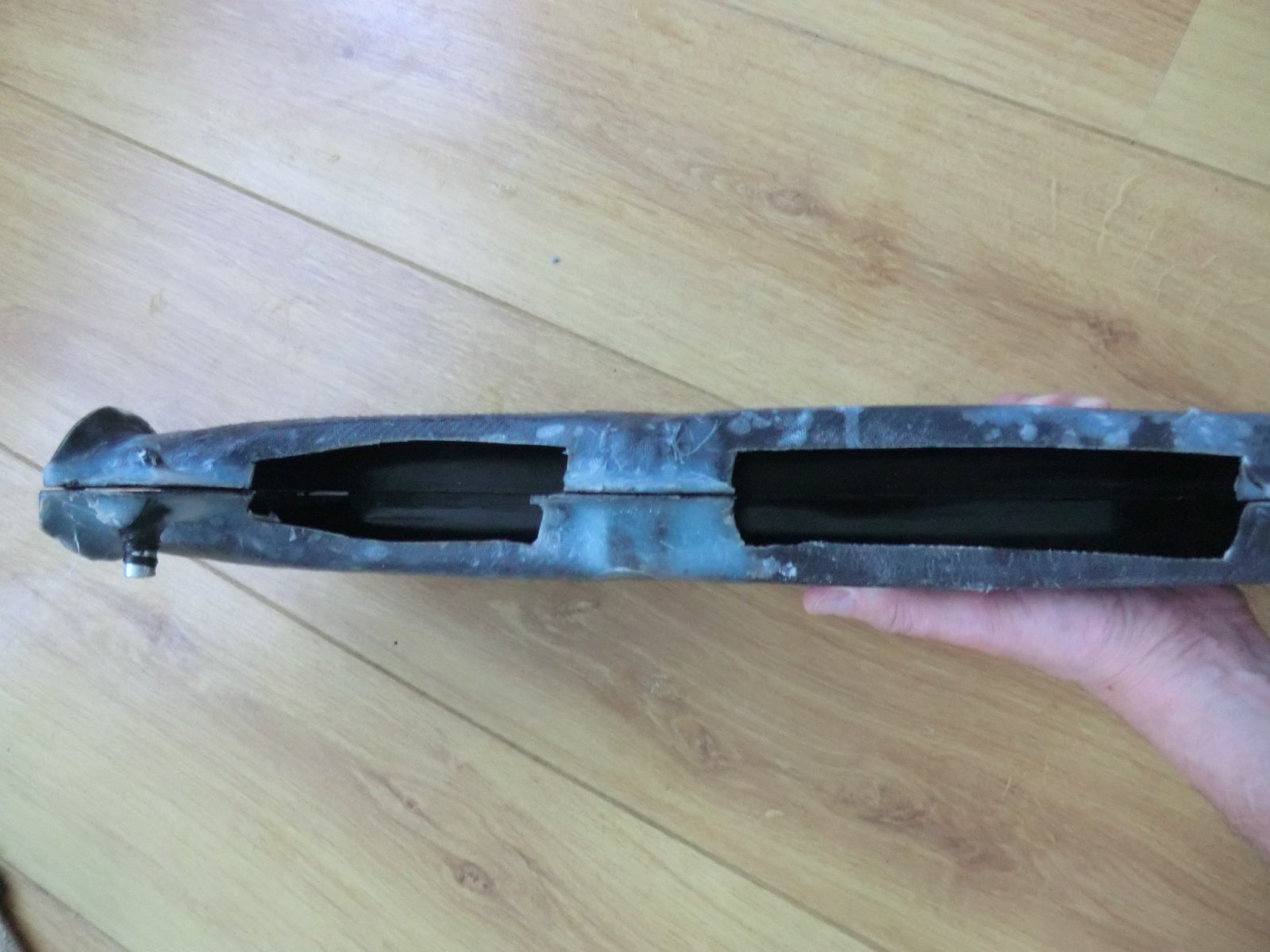

Vanochtend vroeg al begonnen de romp wat te fatsoeneren.

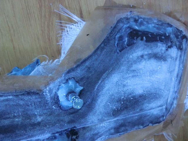

De openingen waar de cockpit en vleugel zitten strak weggeslepen en ook de openingen voor de bevestiging van het stabilo wat strakker gemaakt.
De M4 bouten passen in de sleuven dus er kunnen straks ook M4 moertjes ingelamineerd worden.
En de 2 helften tegen elkaar, genoeg ruimte om er met een kwastje in te kunnen op de verbindingsnaad aan te kunnen drukken.

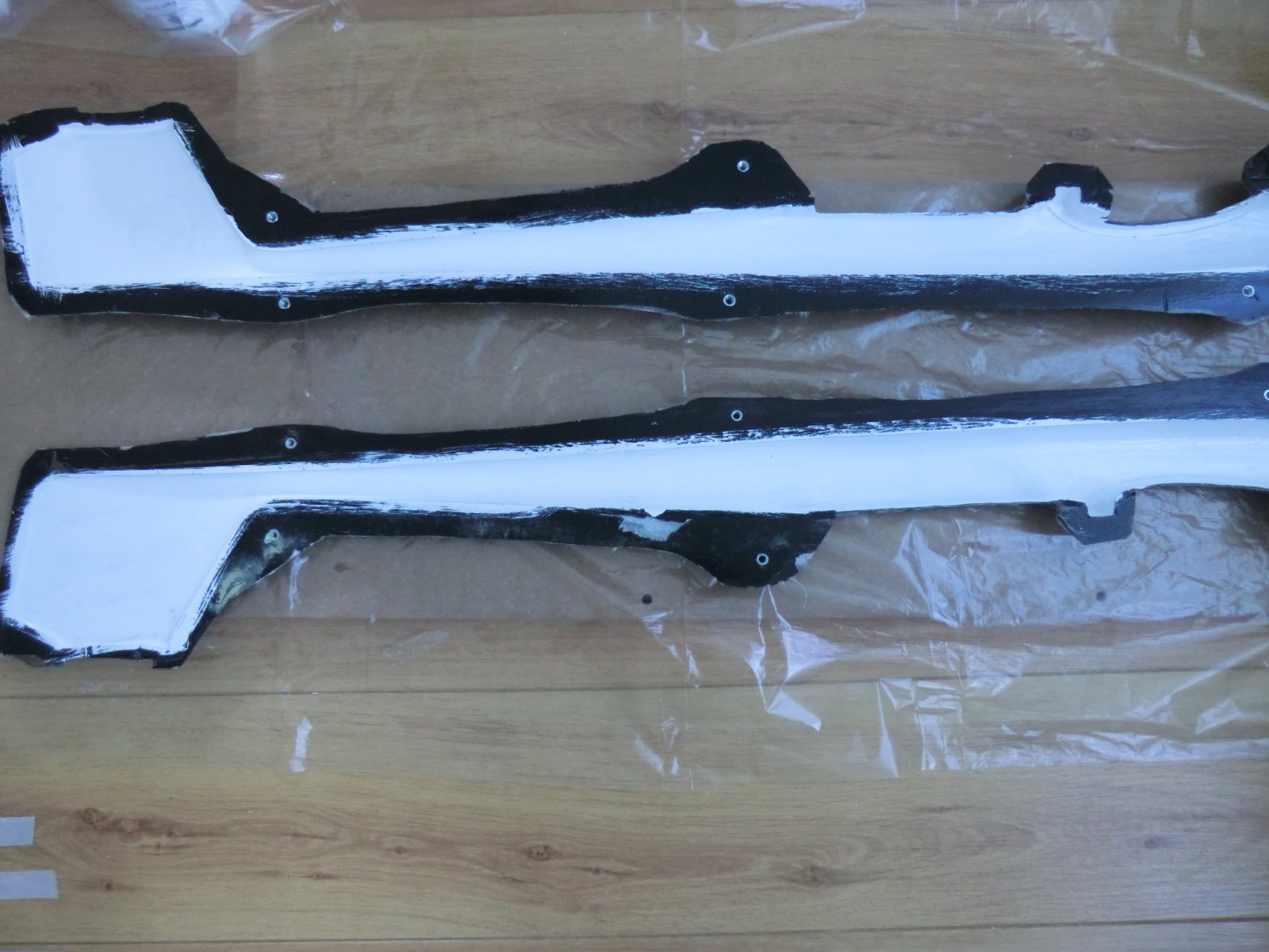

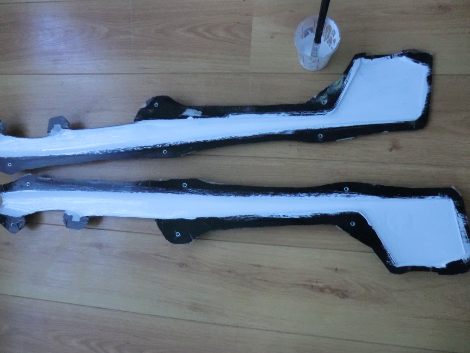

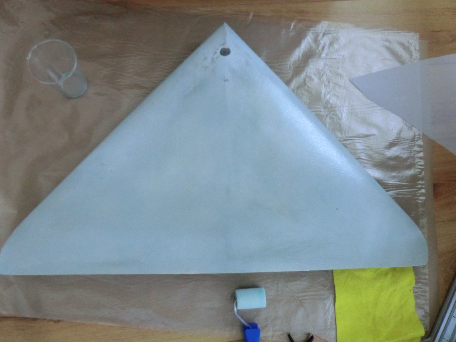

Zo, de gelcoat gehaald, 2 zachte kwastjes erbij en ik ben gaan gifmengen.
Het is heel lang geleden dat ik de PS-55 van Polyservice gebruikt heb en hij is vloeibaarder dan ik me kan herinneren.
Ik heb de wit ingekleurde versie genomen, 70 gram in een bekertje gegooid en er nog zo'n 12 gram aceton bij gedaan om het nog wat vloeibaarder te maken.
Daar moet dan 1,5% harder bij... uhhh, 82 gram en dan 1,5%.. dat is op een keukenweegschaal niet te doen.
Dus ik heb er een beetje bij gedaan tot de keukenweegschaal 83 gram aangaf, zal wel genoeg zijn.
Even goed mengen en man, wat stinkt dat.
Herinneringen komen boven, dat ik mijn echte boot aan het bouwen was, kilo's polyester er doorheen gedraaid.
En ook best raar dat het spul wat vreselijk stinkt minder schadelijk is voor de gezondheid dan epoxy, wat je niet ruikt.
Maar OK.. lekker kwasten in de romp tot hij redelijk egaal was en nu liggen de 2 delen buiten uit te wasemen.
Voordeel van polyester is dat je heel lang kan wachten tot je verder gaat.
Het kan over een uurtje maar ook over een week, maand of wanneer ik zin heb.
Het zal wel morgenmiddag worden.
De foto's:
De 2 delen
Het deel van de vleugelopening en cockpit

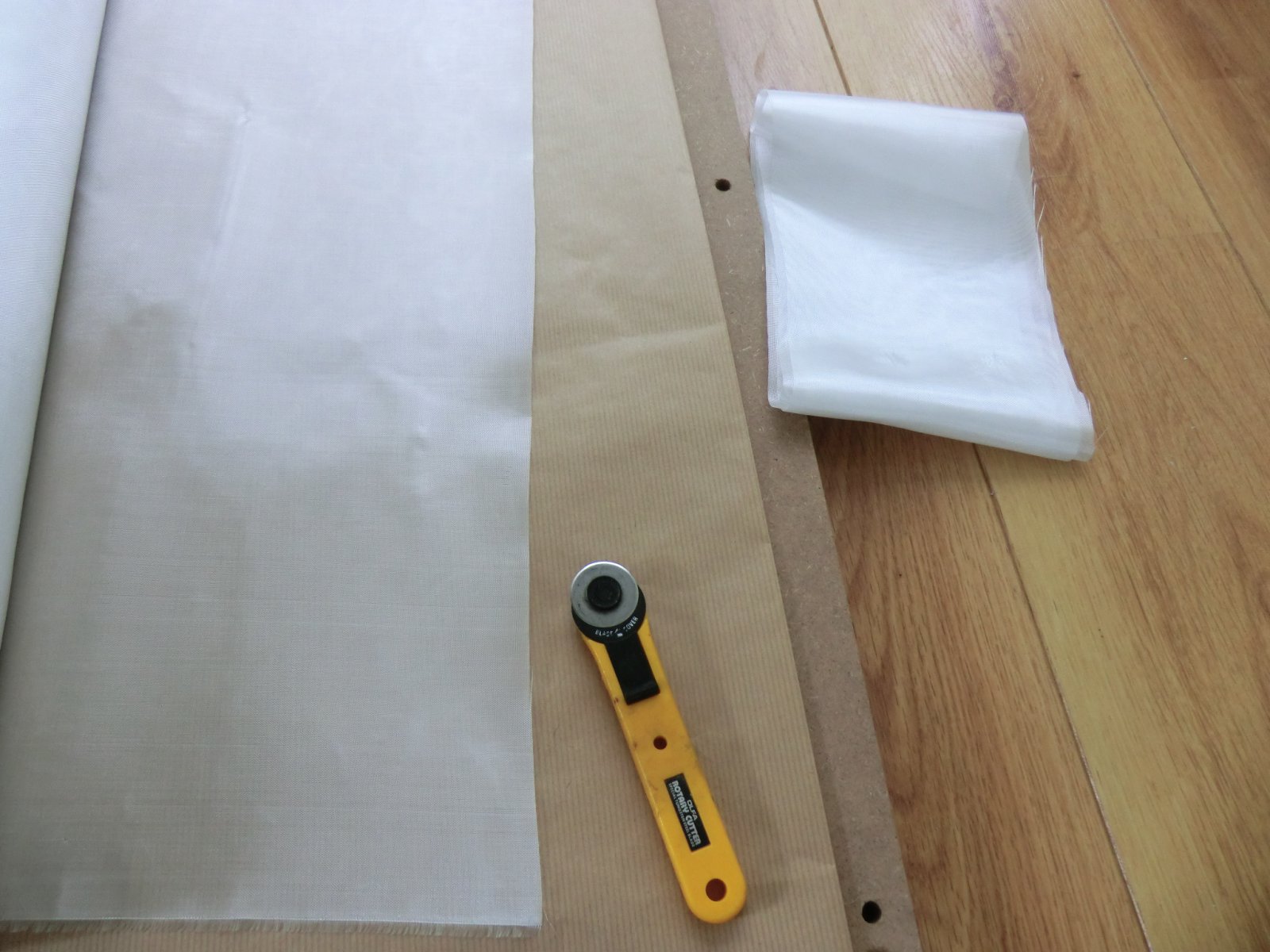

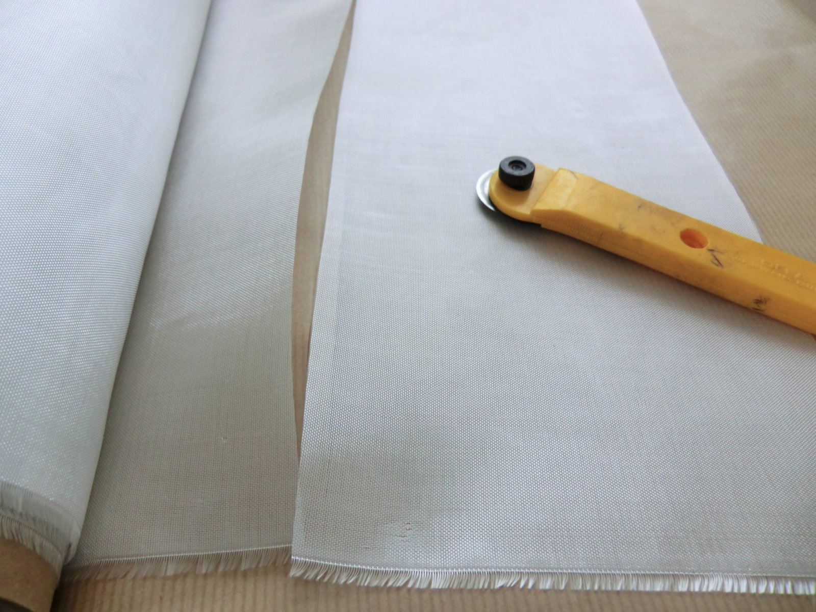

ik heb 3 weefsels gesneden, 49 grams, 80 grams en 163 grams keper.
Ik heb mijn rolmes weer uit het stof gehaald, dat snijd zo fijn, geen rafels, superstrak.
Detail:

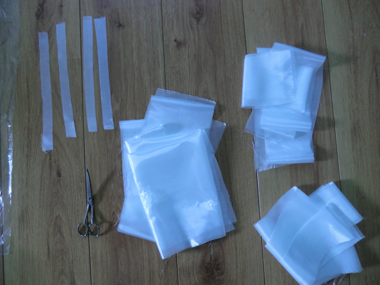

Hier liggen de hoopjes weefsel.
Ik heb van elk weefsel 2 stroken van iets meer dan de breedte van de romp gesneden, dus ongeveer 10cm breed.
De volgorde wordt, 1 laag 49, 1 laag 80 en 1 laag 163.
Je ziet ook 4 strookjes van ongeveer 1,5 cm breed, dat is om de hoeken mee op te vullen, dus bij het zadeltje van het stabilo en bij de cockpit.
Ik lamineer eerst die hoekjes erin en dan pas het brede weefsel.
