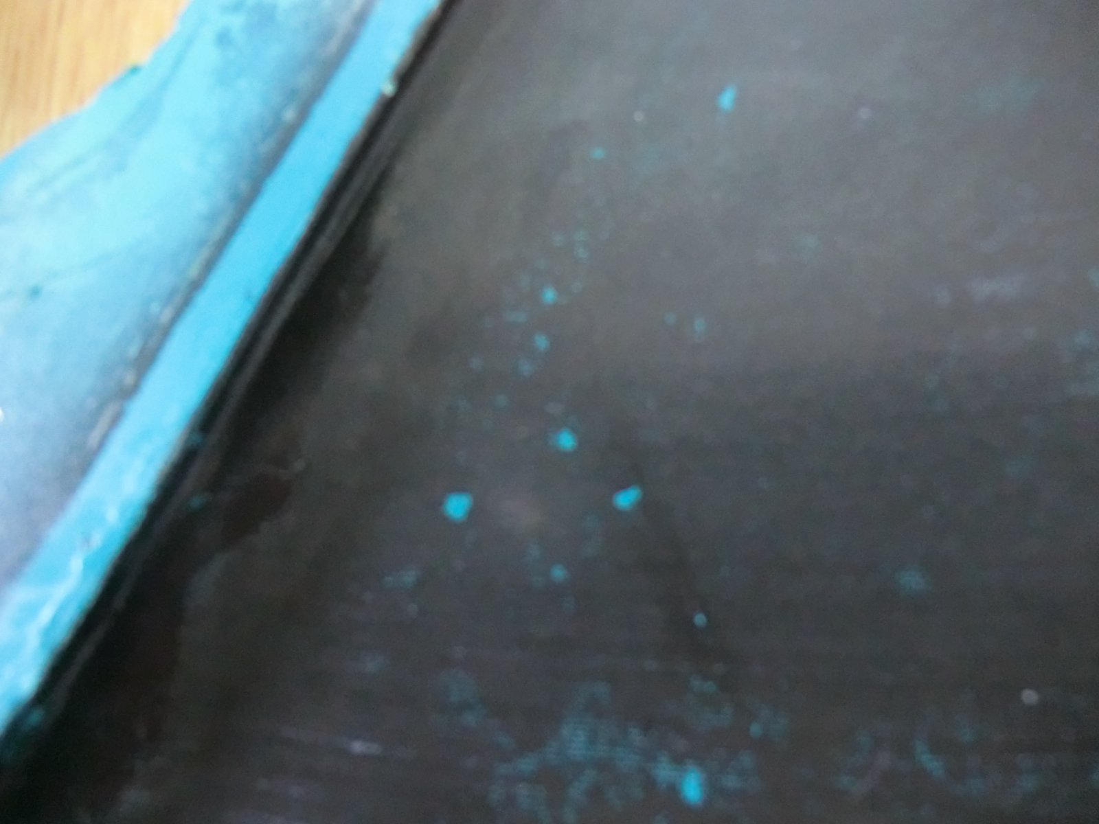

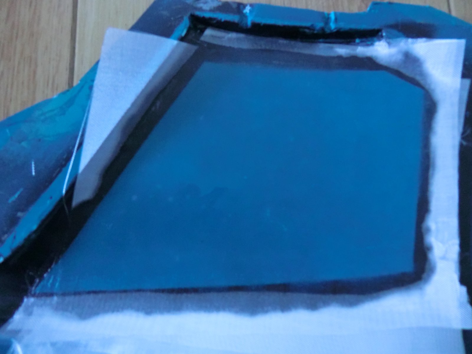

2e poging.
3 dunne laagjes gespoten, net als eerste keer.
Alleen nu de verf een nachtje laten drogen.
De volgende ochtend lamineren.
3 laagjes 49 grams.

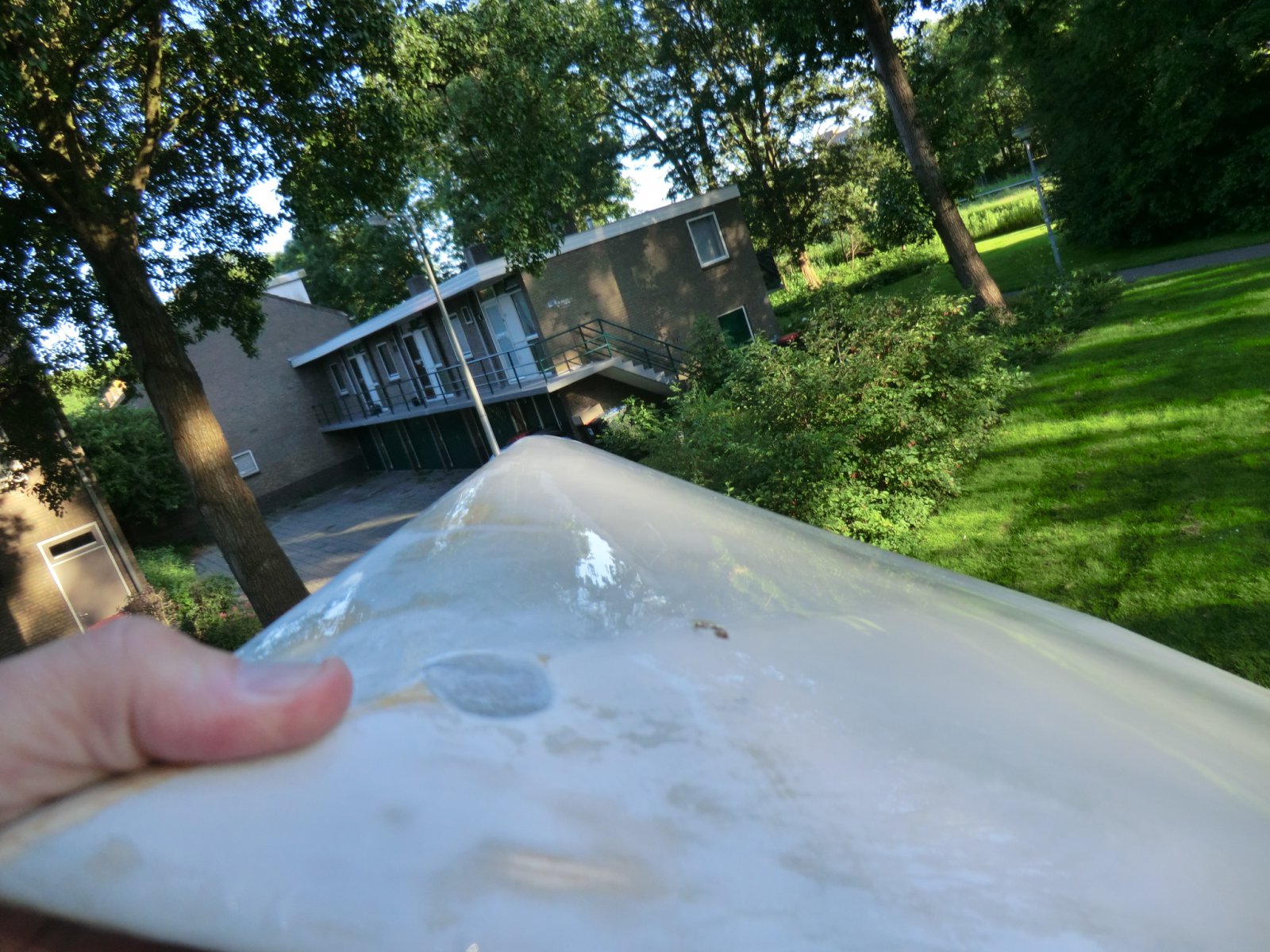

Vanochtend gelost, het kwam veel makkelijker los dan de eerste keer.
Het is nog niet perfect, er zitten een paar plekjes die niet losgekomen zijn.

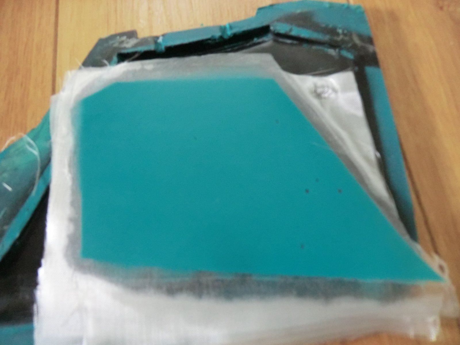

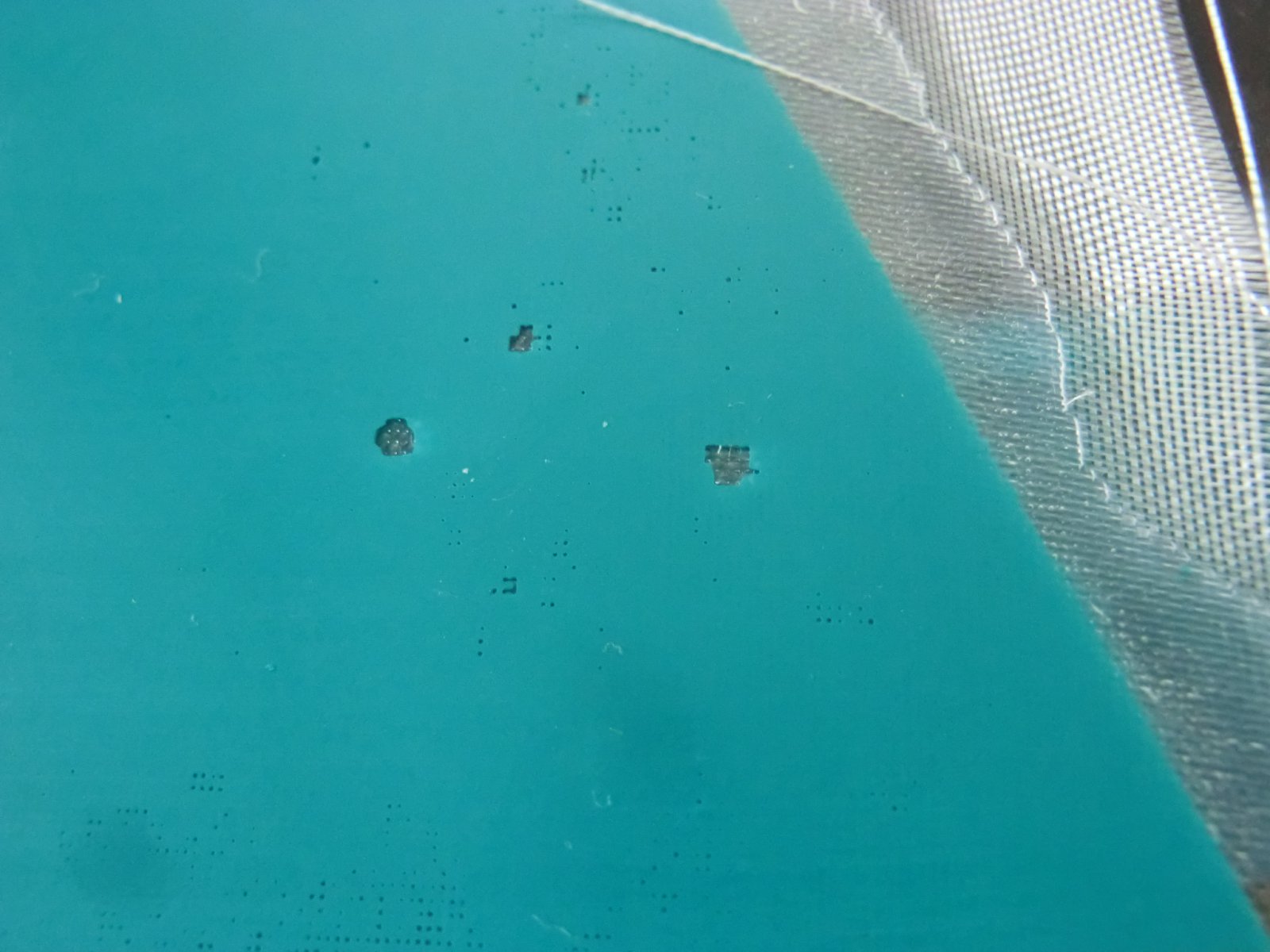

En dit is het stukje laminaat.
Maar wel een hele verbetering vergeleken met de eerste poging.
Waarom ie nu nog niet helemaal goed is is me niet duidelijk.
Misschien ga ik nog wel even een duitse kennis vragen waarom het bij hem wel lukt.
Het lijkt wel of de epoxy niet gehecht heeft op sommige stukjes verf.
Volgende poging ga ik op de andere kant van de mal doen, dan begin ik gewoon met een schoon stuk.

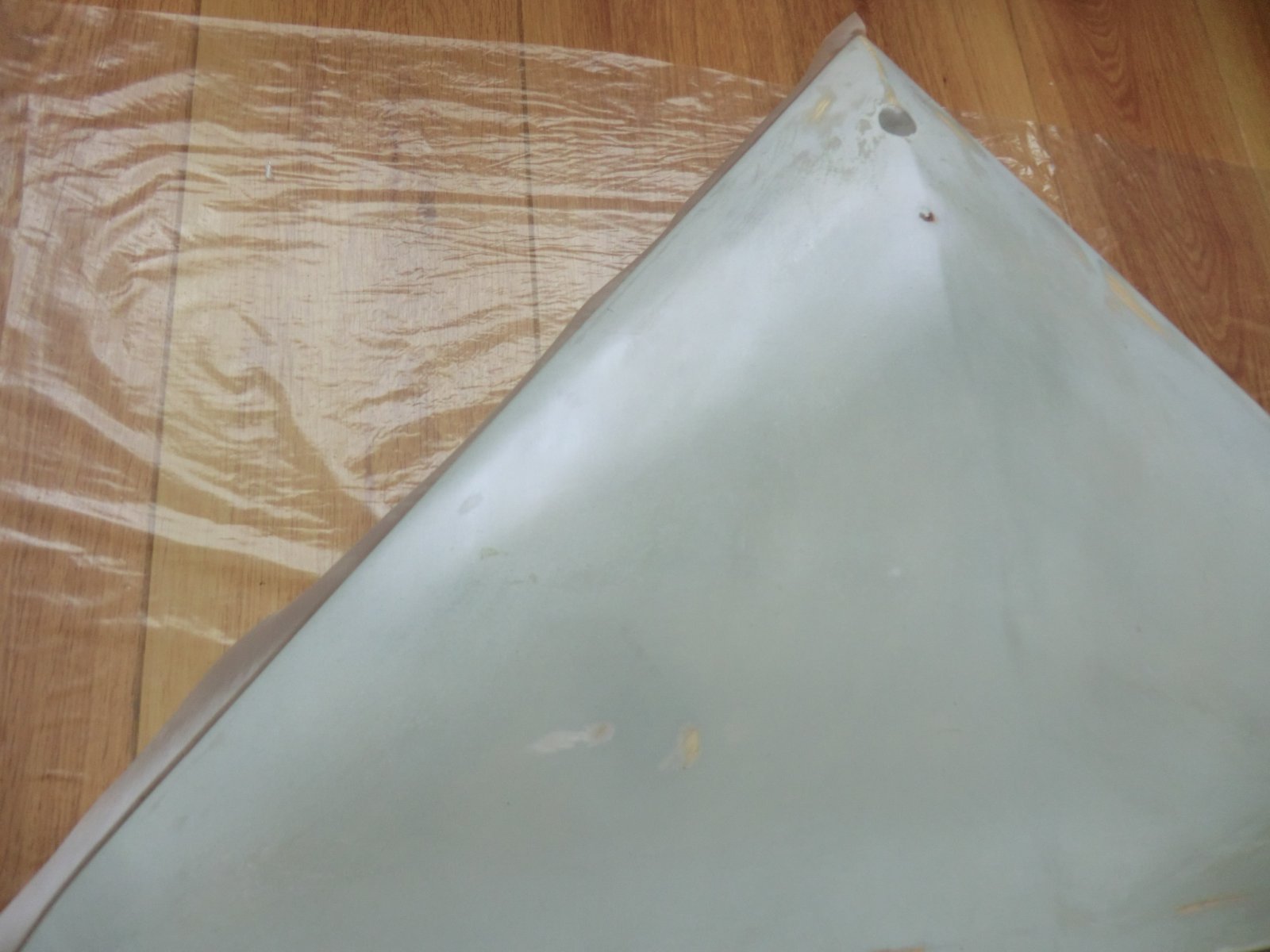

Projekt 2 is bijna klaar om een mal van te trekken.
De laatste laag ingedikte epoxy heb ik aangebracht, morgen schuren, dan nog fijner schuren, polijsten en in de lossing zetten.
Is er interesse om te zien hoe ik een deltavleugel afvorm en daarna een vleugel maak?
Hij ligt nu uit te harden bij 24 graden..
GJ

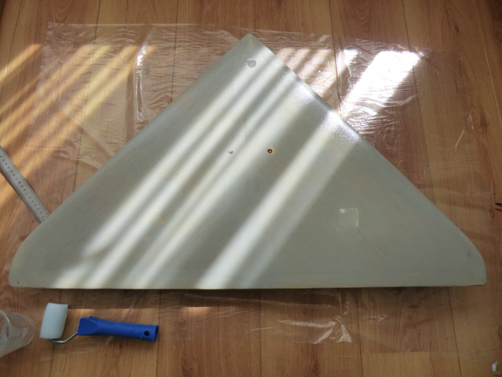

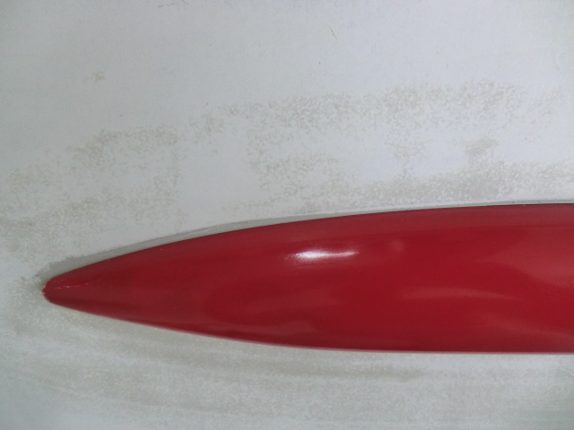

Vleugeltje eens bekeken, bespanning eraf gehaald en gaan schuren en met wat plamuur en spuitplamuur aan de gang gegaan.
Daarna om hem harder te maken een 49 grams weefseltje erover.
Toen de boven en onderkant beweefseld waren heb ik hars ingedikt en met een roller aangebracht.
De boven en onderkant zijn nu gedaan dus is het wachten tot alles hard is, dat is morgen en dan kan ik de onderkant schuren, de bovenkant is al gedaan tot korrel 800.
GJ
Ik heb me even in het zweet gewerkt.

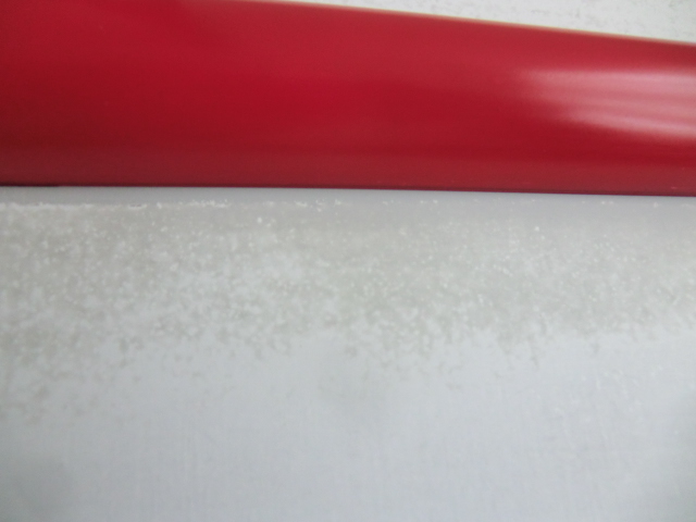

De bovenkant is het belangrijkst dus schuren en nog meer schuren.
Ben van korrel 1000-1200-1500-2000 gegaan.
Toen was ie spekglad maar glom nog niet echt.
Toen mijn polijstmiddel van 3M uit de berging gehaald en poetsen maar.
Het resultaat is als een spiegel.
En dit is gewoon 1 laagje weefsel en een laagje ingedikte epoxyhars, dus geen afwerking.
Morgen, als het niet te warm is, de onderkant behandelen en dan even naar de plaatselijke houtboer een stuk MDF halen om een deelplaat te maken.
Ik heb al 2 kilo polyesterplamuur in huis om de randen mooi af te werken en misschien dat ik nog een zak Poraver laat komen om de mal echt goed te maken.
GJ

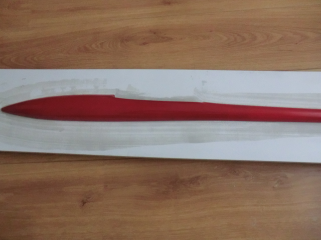

Romp is klaar om af te vormen.
Het wordt weer een bestuurbare kanonskogel, eigenlijk voor op de helling maar hij zou ook moeten kunnen blijven hangen in wat thermiek.
Maar aangezien dit wel een romp wordt waar wel nette modellen uit moeten komen heb ik er wat meer tijd aan besteed.
Hij is gespoten met de 2K Maston lak.
De deelplaat is 14mm MDF behandeld met een laag topcoat.
Wat ik nu anders doe is de dichting tussen de romp (moedermal) en de deelplaat.
Bij de vorige romp koos ik voor de klei.
Nadeel van de klei is dat je altijd een soort kuiltje in de mal ziet, of een bobbeltje.
Met de onderstaande methode wordt de deelnaad superstrak.
De meeste mensen trekken de contouren van de romp over op de deelplaat en zagen hem dan uit met de decopeerzaag.
Er zit dus altijd een oneffenheidje in wat opgevuld moet worden.
Daarvoor gebruiken de meeste mensen die plastiline klei.
Makkelijk en snel.
In dit geval heb ik polyesterplamuur gebruikt.

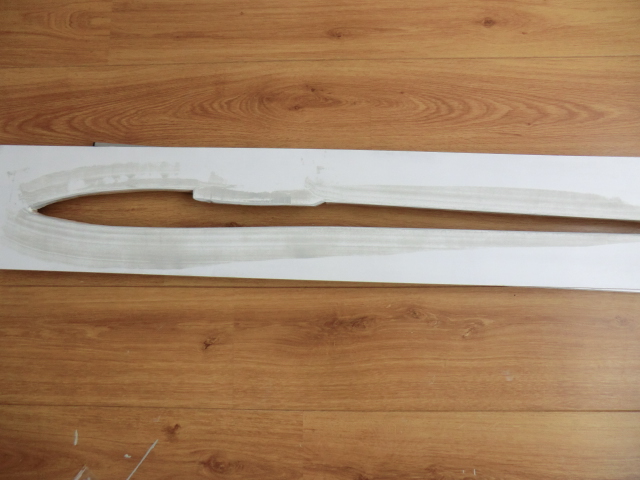

Je plakt op het midden, dus waar de romp de deelplaat raakt, plakband.
Dat behandel je dan nog even met een laagje PVA en wacht tot het droog is.
Dan leg je de romp in de deelplaat, eventueel fixeren met tape.
Dan maak je polyesterplamuur aan en stopt dat in een spuitzak.
Klein stukje aan de voorkant eraf knippen zodat er een spuitmondje van een millimeter of 3-4 dik ontstaat.
Die polyesterplamuur spuit je dan tussen romp en deelplaat zodat alles opgevuld is.
Dan met een oude bankpas of creditcard recht op de deelplaat het overtollige plamuur verwijderen.
Eventueel nog een keer wat bijspuiten als er gaten ontstaan.
Dan nog een keer met de creditcard er langs en uit laten harden, uurtje is genoeg.
Met wat geluk en soms iets geweld komt de romp los van de plamuur en blijft de plamuur op de deelplaat.

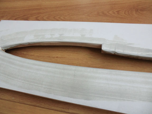

Zo ziet het er dan uit.
Je pakt dan een schuurblokje, korreltje 150 om het ergste weg te halen en schuurt het plamuur gelijk met de deelplaat.
Ik eindig met korrel 240 en leg dan de romp, waar het plakband vanaf gehaald is, er nog even in om te kijken of alles mooi aansluit.
Als dat allemaal OK is ga ik met korrel 600 nat alles naschuren, dus ook de deelplaat zodat het geheel mooi glad wordt.
Daarna met korrel 1000 heel lichtjes verder.
En zo ligt het dan klaar.
Er is geen kuil te zien en de romp ligt in de deelplaat alsof het een 3D gefreesd model is.
Klaar om in de was te zetten en af te vormen.

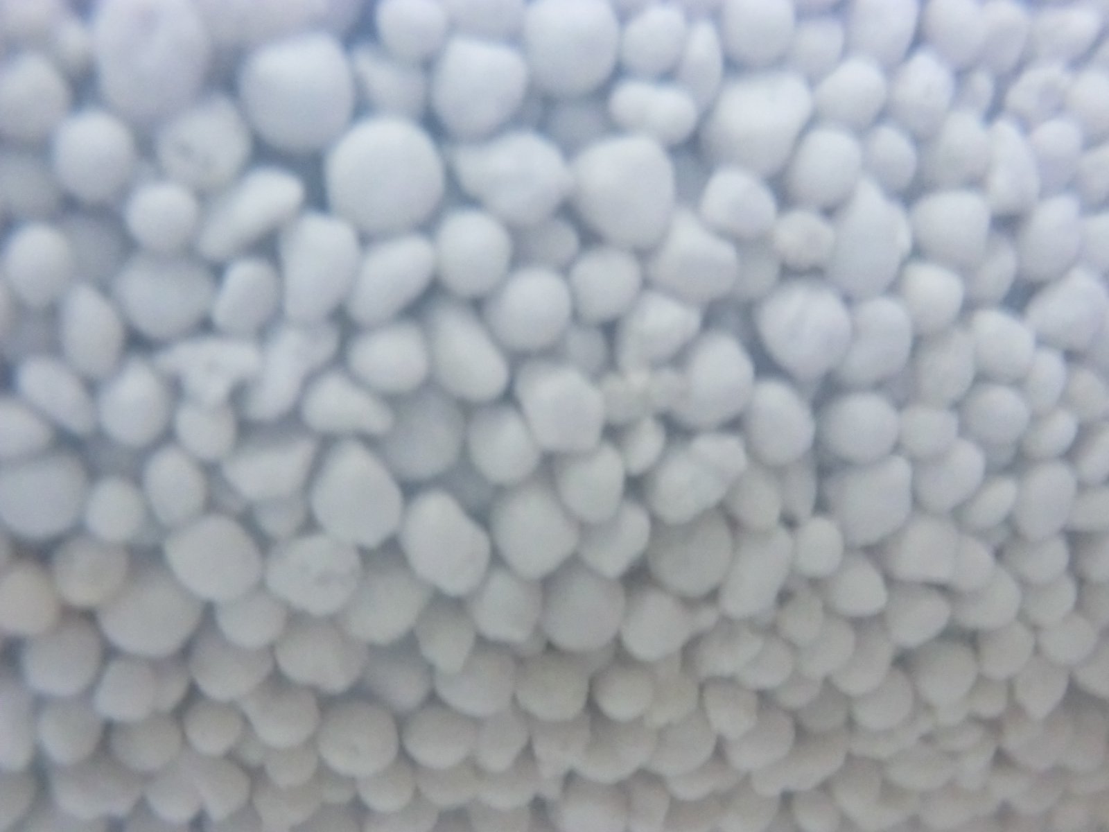

Eergisteren wel van Dennert in Duitsland mijn Poraver ontvangen.
Direct van de fabrikant is toch een stuk goedkoper dan ergens bij R&G of zo kopen.
Poraver gebruik je om als je mal volledig klaar is, de achterkant op te vullen zodat je een massief blok krijgt.
Dat voorkomt vervorming en maakt alles werkbaarder.
Ik heb dat ergens in 2010 al eens gedaan met de oervormen van de Demon F5D.
Je mengt de Poraver met wat hars en giet dat in de bekasting van het model.
Afdekken met een dikke laag weefsel en je hebt een mooi blok wat redelijk licht is.
Vroeger deden ze het met zand, dit spul weegt maar 230 kilo per kuub.
Ik heb 1-2 mm en 2-4 mm laten komen.
