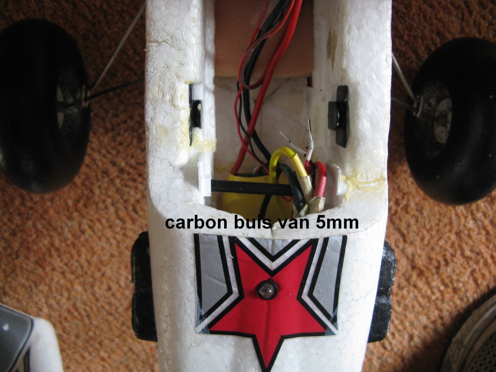

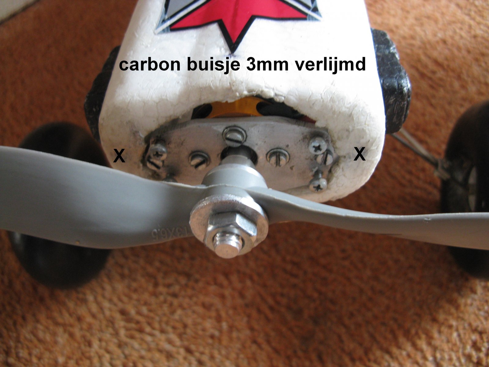

Hoi
Vlieg de funcub ook, heb een metalen motorsteun en carbon buisjes erin verlijmd(op foto met X markeert), in mijn ogen prima en niet moeilijk!
Ook nog een carbon buis ertussen gezet.

Bedankt voor de reactie's, het probleem is opgelost, ik heb een 3 mm alu motorsteun gemaakt en een alu versteviging plaatje in de luchthapper gezet, het resultaat was bijna niet te geloven, muisstil en ook met grotere props geen enkel probleem! helemaal leuk weer! :-)
