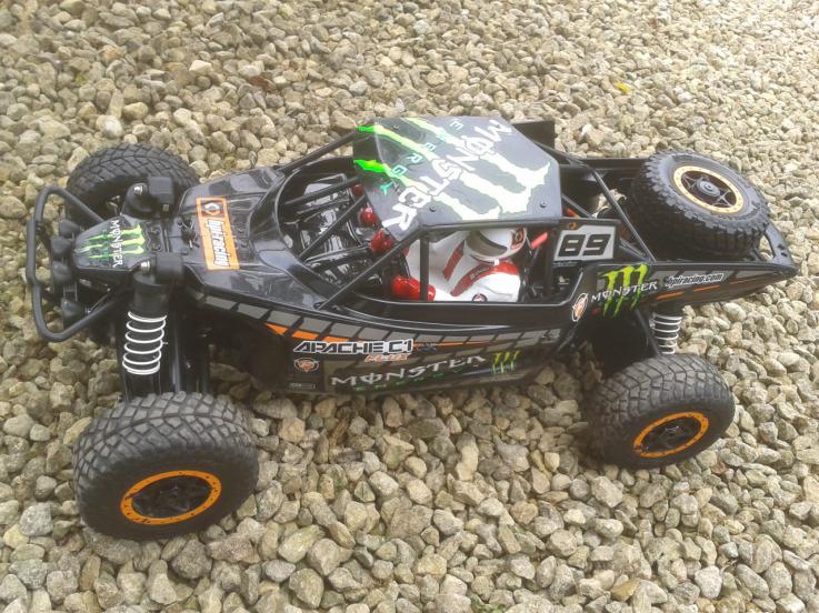

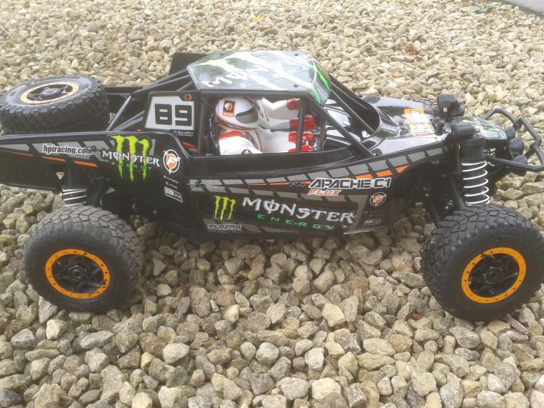

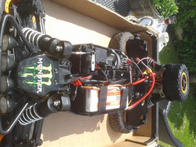

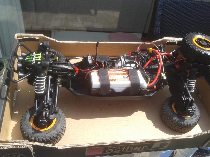

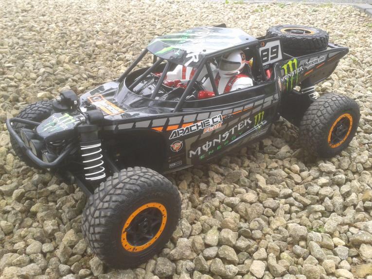

hier een paar Pic's waar hij er weer netjes bij staat! Beter zo :-)

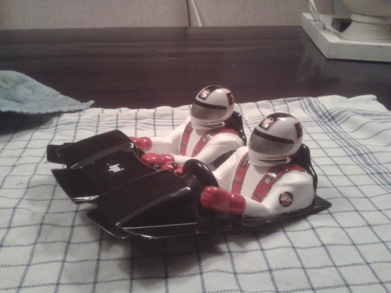

Idee opgedaan van martoediefroets!!
nu mijn motor toch bij HPI is even de bestuurders een kleurtje gegeven!
als het straks helemaal droog is de randjes nog even bijwerken ;-)
