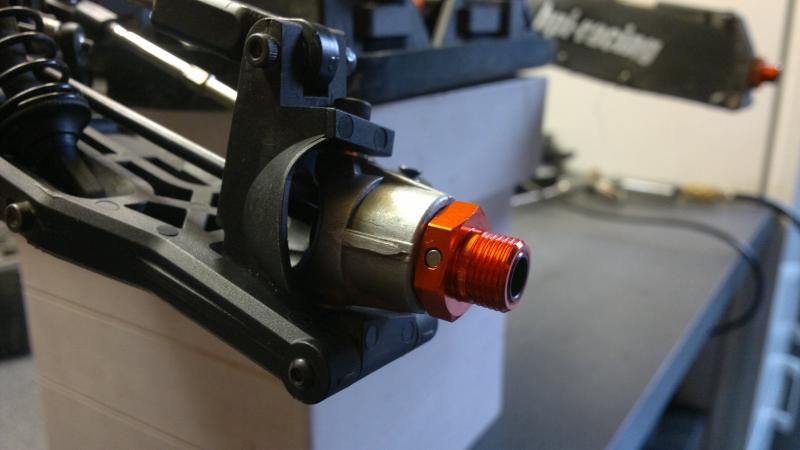

Wat een verassing vandaag! :rainbow1: Na 9 (!) weken wachten eindelijk de hot bodies cvd's (66479) binnen gekregen.
De rest van de benodigde onderdelen voor het versterken van de assen had ik al lang, dus nu eindelijk rondom verstevigde assen :D

Is er misschien een set van versterkte of betere hex-(en?) voor truggy flux beschikbaar?
Kunnen jullie a.u.b opschrijven de namen of links geven voor onderdelen die jullie vinden dat handig is te vervangen om de auto beter te maken?
Alvast bedankt voor reacties :)
Dit was al vermeld in dit topic: [137398] hpi-trophy-buggy-truggy-flux-topic-20
De onderdelen zijn ook gewoon te vinden in de optionele onderdelenlijst op de site van HPI, HPI RTR Trophy Truggy Flux Standard Parts | HPI Europe
Zelf heb ik de volgende onderdelen besteld:
Hot Bodies Universal Joint For Lightning Stadium 2 Pro
HOT66479
1
HPI Set Screw M5x4mm Black
HPIZ740
1
HPI 5mm Hex Wheel Adapters Trophy Buggy (Orange/Black)
HPI101785
2
HPI Rear Wheel Axle Shaft
HPI101061
1
HPI 3x17mm Shaft
HPI101082
1

Als ik alleen achter wil upgraden naar 17 mm hex dan heb ik die universal joint toch niet nodig?
Voor achter heb ik toch alleen die HPI101061 nodig (natuurlijk wel de rest).
Die HOT66479 is toch voor de voorkant?
Met de tijd doe ik de volledige upgrade maar tot die tijd alleen achter want die heeft het meeste te verduren denk ik, die voorkant vervang ik dan als het nodig is (cq ik het geld ervoor heb).
Klopt het wat ik zeg.
Gr Jan.
Gr Jan.
Klopt inderdaad, hpi101061 is achterzijde, hot66479 is voorzijde.
Voor montage heb je wel voor beide kanten de overige onderdelen nodig.
Succes!
