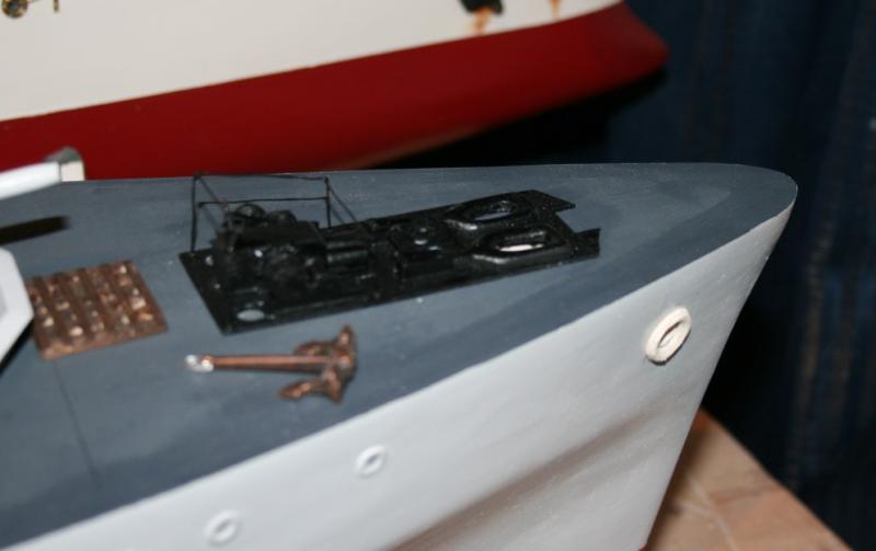

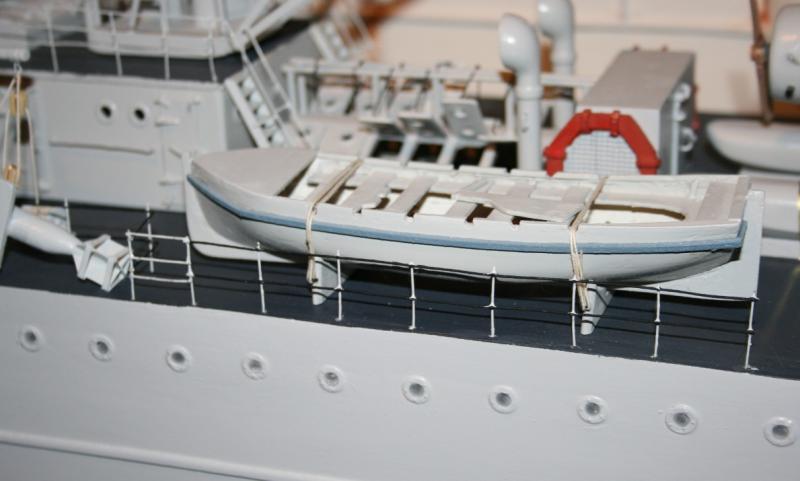

    154 Patrijspoorten
    Ben een hele tijd bezig geweest met het aanbrengen van de patrijspoorten, 6 weken in totaal 77 patrijspoorten aan iedere zijde. De eerder gemeldde 86 patrijspoorten klopte niet. Er moest 308 maal een gaatje worden geboord (eerst voorboren en daarna wat groter) en 154 maal een patrijspoortje lijmen en de romp verder afschilderen/spuiten daarna de patrijspoorten dichtmaken, dit heb ik gedaan met oerdegelijke siliconenkit.
    [​IMG]
    Verstandig? Een duurdere sanitairkit die niet uithard, zou wel tegen een spat water moeten kunnen. De patrijspoorten heb ik ingespoten met een injectiespuitje, en met een natte vinger iets nageveegd. Zodoende kwam er niet veel op de romp, en wat er op de romp kwam kon na drogen gemakkelijk worden verwijderd. Terwijl alles stond te drogen heb ik de kraan gemaakt die achterop het dekhuis stond.
    [​IMG]

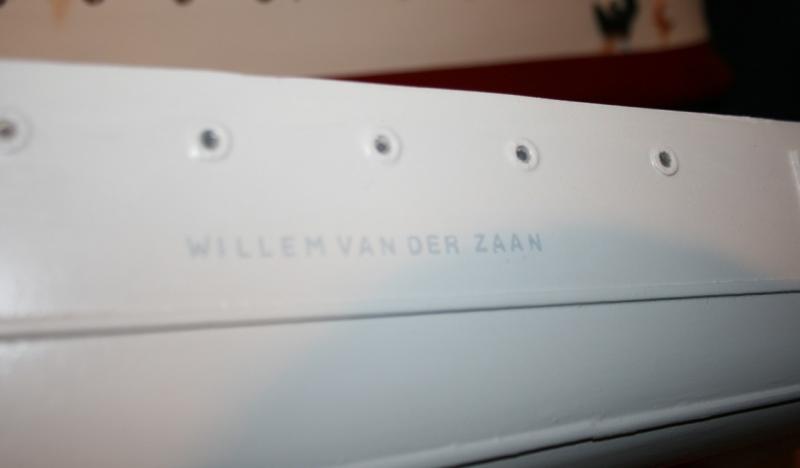

    Alweer 14 dagen knutselen, toch met elkaar weer aardig wat kunnen doen.
    Op het achterschip is de naam aangebracht. Ik heb hiervoor geshopped bij moeders haar hobby-la en gevonden: stickervellen. De letters heb ik niet gebruikt maar de buitenzijdes, die werken als mal, foto's zeggen meer:
    [​IMG]

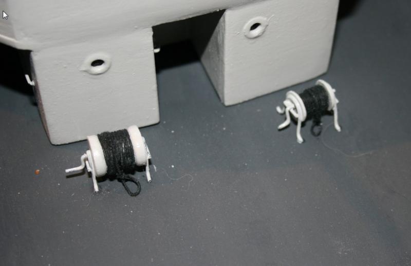

    Klein spul
    Een maandje is zo voorbij, en hup alweer in het nieuwe jaar. En wat voor een jaar? De marine liefhebbers weten het vast wel: onze marine bestaat 525 jaar en heeft 200 jaar de titel koninklijk. Dit wordt uitgebreidt gevierd, oa met Marinedagen die samen met Sail Den Helder zullen worden gehouden vanaf 20 juni. Terug naar het bouwen, afgelopen maand heb ik geen grote dingen gedaan, kleine dingen wél en die zijn er zat. Zo is er een begin gemaakt met de ankerkluizen en het ankerlier.
    [​IMG]
    Aan de kleine mast achter de schoorsteen, die bij aankomst in Engeland in 1940 werd verwijderd, ben ik begonnen.
    [​IMG]
    Een koekoek gemaakt die op het achterdek half onder het eventueel te plaatsen vliegtuig te vinden was.
    [​IMG]
    En ik heb haspels gemaakt, wederom geshopped bij moeders en gevonden kleine: zeilringen (eyelets)je plakt ze tegen elkaar schuift in het onstane kokertje een houtje smeert deze af en je bent halverwege een haspel

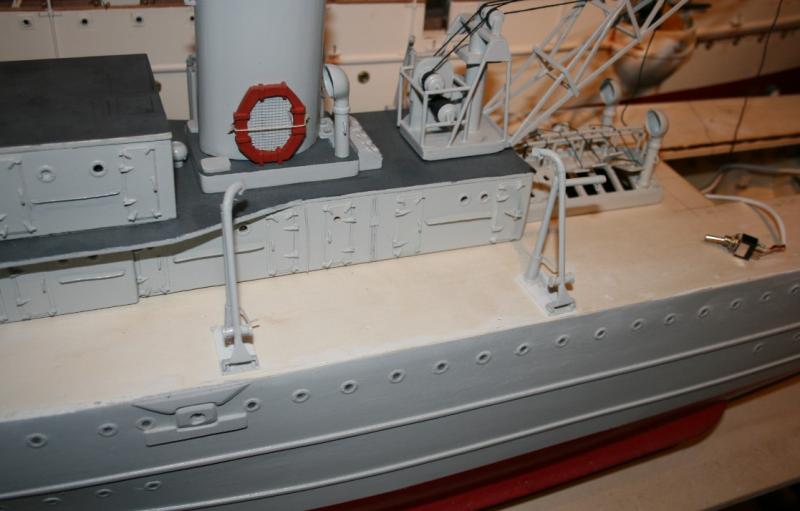

    Vorderingen

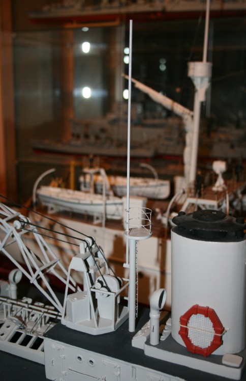

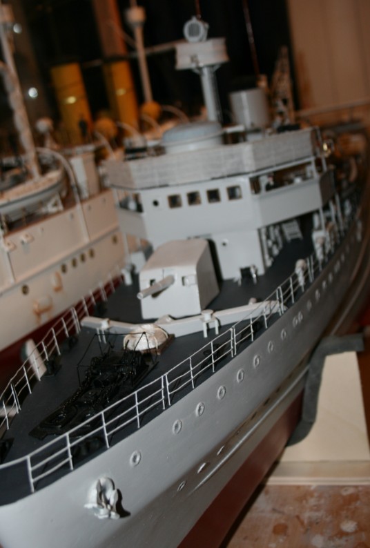

    Afgelopen tijd heel wat vorderingen gemaakt aan de Willem van der Zaan. Zo heb ik het brughuis gedeelte op de lijnen die in de masten zitten na, verder afgemaakt. Daarnaast zijn op het brughuis de relingen gemaakt en geplaatst. Tevens is er een begin gemaakt met de relingen op het bakdek gedeelte.
    En heeft de eerste motorsloep haar plaats gekregen.
    [​IMG]
    Op de houtenroosters heb ik nieuwe trossen aangebracht.​
    [​IMG]
    En ook de eerste roeisloep is geplaatst. Al deze onderdelen zijn al op een eerder moment gemaakt maar nu de relingen worden aangebracht kunnen zijn ook op hun plaats worden gezet, en lijkt het of alles nu in sprongen vooruit gaat, maar er blijft nog heel wat relingwerk over, bolders, ogen ect moeten allemaal nog geplaatst worden, en ook de bankjes die toenderijd aan de reling vastzaten staan nog op de lijst..............kortom nog genoeg te doen ​
    [​IMG]
    [​IMG]

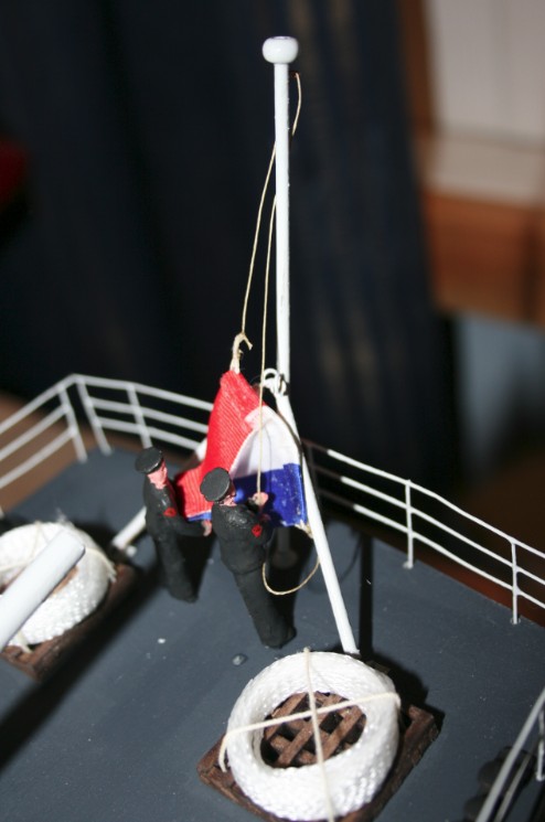

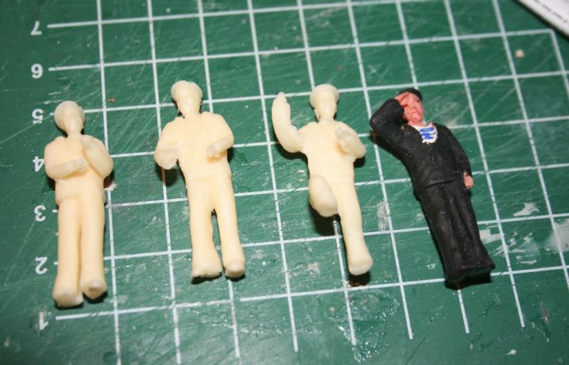

    Tijd voor de bemanning. Die maak ik ook deze keer zelf. Ooit eens een aantal aangeschaft maar ik kan deze niet meer vinden en dan rest er niets anders dan ze zelf te gaan maken. Ik heb al eerder mallen gemaakt en giet deze met giethars. Maar het is leuker om niet allemaal dezelfde te hebben dus ben ik als volgt te werk gegaan. Ik heb een oude mal genomen en daarin met giethars het manneke gegoten. De mal heb ik echter zover mogelijk opengesneden om later het gietsel er zonder veel kracht er uit te kunnen halen. Als de giethars bijna hard is haal ik deze er nu voorzichtig uit, snijd de armpjes los en verander deze van positie, hoofd iets achterover, of voorover, net wat je wil. Niet te hard knijpen want dan knijp je de details eruit.
    Ik heb hier nu vier verschillende mannen gemaakt uit 1 mal
    [​IMG]
    Laten uitharden, schilderen en het evenementje kun je dan monteren zoals ik bedacht had om het vlaghijsen aan te brengen. Een plechtig moment.​
    [​IMG]
    Of zomaar een matroos leunend op de railing met één voet staat​
    [​IMG]
    Laat de lente nu maar komen, dan kan ze te water, en dan kunnen we weer gaan varen​

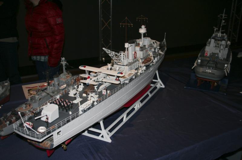

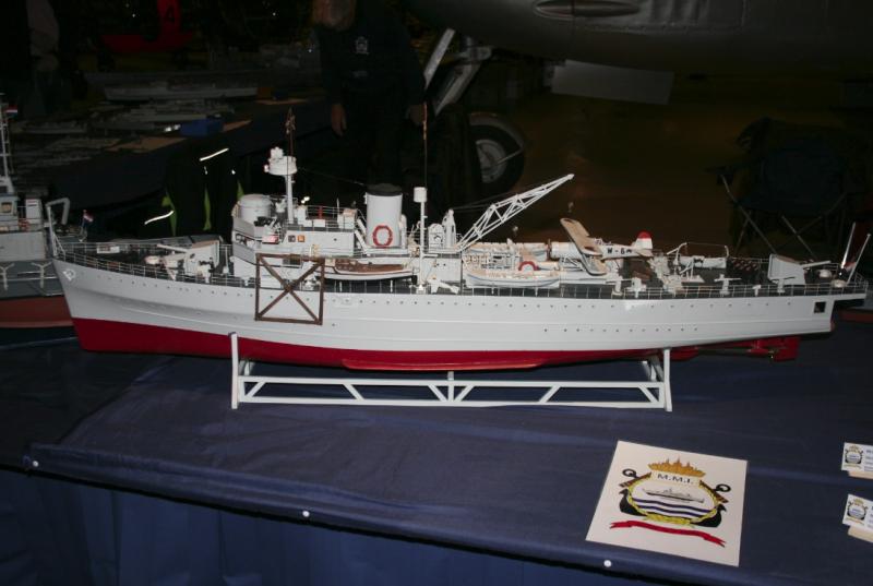

    Willem van der Zaan haar eerste optreden
    Vandaag hebben we de eerste dag gehad van de Modelbouwmanifestatie te Soesterberg. Dit evenement werd altijd in de herfstvakantie gehouden maar omdat het museum gaat sluiten is deze manifestatie verplaastst naar de mei vakantie en duurt tot vrijdag (Kroningsdag zijn ze gesloten).
    Ik heb naast de Bloys van Treslong, Jan van Amstel en de Sumatra ook de Willem van der Zaan meegenomen. Ik vond het bestwel druk, en heb een heleboel leuke reacties gehad.
    [​IMG]
    [​IMG]
    Zo kijkend over alle mooie scheepsmodellen die op deze manifestatie staan vroegen wij ons zo eens af waarom sommige schepen geen zwarte streep/lijn ter hoogte van de waterlijn hebben en andere weer wel?
    [​IMG]

    Dank je wel Paul, toegegeven: het idee van het vlaghijsroutine komt van mijn vrouw. Toch gebruik ik hiervoor slechts 1 á 3 malletjes. De truuk zit hem in dat wanneer ze gegoten zijn niet te wachten tot ze volledig zijn uitgehard, maar toch nog enigzins buigzaam. En dan chirurgen met stanleymes, buigen, snijden e.d. tot het gewenstte resultaat.

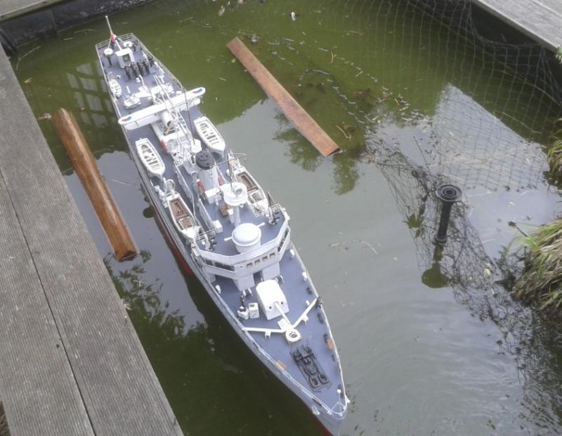

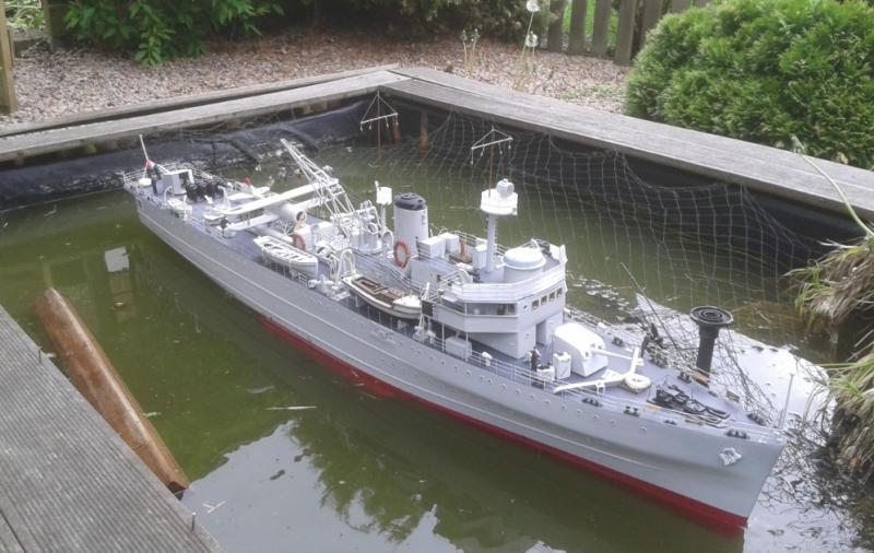

    Te water
    Vandaag eindelijk eens de tijd en goed weer om de Willem eens in het water te leggen. En met een paar kilo lood ligt ze goed in. De oude vijver is echter net ff te klein om een rondje te varen, dat moet dan maar een ander keertje in een meertje ofzo, of met de komende Marinedagen als er een waterbak is.
    [​IMG]
    [​IMG]
    De Blokjes hout liggen in het water om te voorkomen dat ze met de wind tegen de overhangende kant of in het net belandt.​
